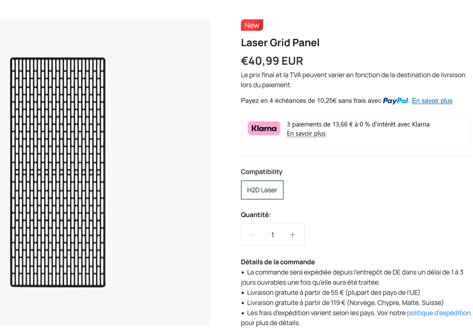

divers Posté(e) Aout 3, 2025 Posté(e) Aout 3, 2025 L'accessoire permettant de découper des petites pièces sans les faire basculer est maintenant disponible. Dans le kit il y a deux plaques et six fixations (je n'ai pas vu comment ça fonctionnait). Je l'ai commandé et donc je pourrais vous en dire plus dans une semaine. 2

divers Posté(e) Aout 8, 2025 Posté(e) Aout 8, 2025 Je viens de recevoir les grilles pour la découpe laser. Elles se posent bien sur les traverses amovibles, c'est stable. Elles font presque la dimension totale de la surface utile de découpe. Les petits plots aimantés sont vraiment basiques. Pour conclure, 40€ pour deux petites tôles perforées, c'est chèrement vendu, mais les faire usiner ou poinçonner à l'unité couterait plus cher et elles ne seraient pas planes. 2 1
