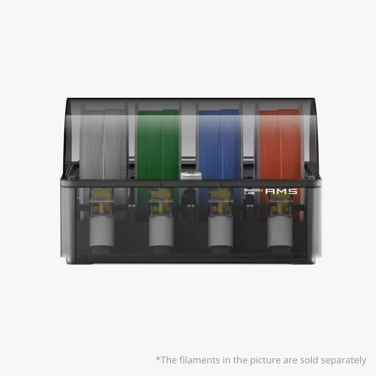

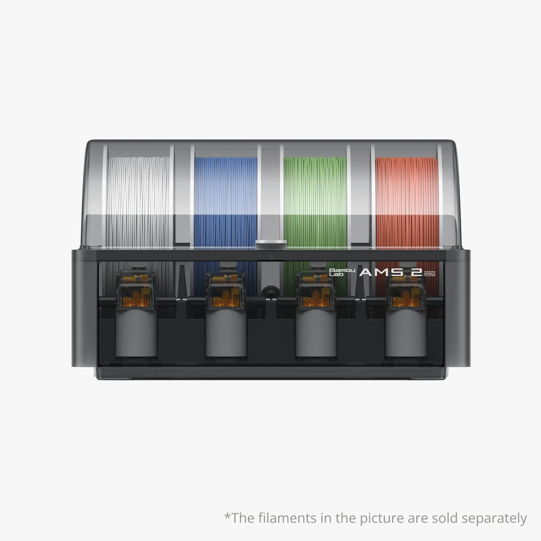

J’ai cherché de partout, mais pas trouvé, la H2D avec AMS 2 Pro et “couvercle séchant SUNLU”’, ça prend quoi comme volume ? En gros je cherche leurs dimensions. J’ai peur que ma copine saute au plafond, c t déjà pas simple d’argumenter pour la A1 mini 🤪
Il y a 2 heures, Attafr a dit :
Le couvercle séchant Sunlu n'est valide que pour les AMS de première génération, sans chauffage intégré...
  • Confus 1
Si on compare les dimensions de l'AMS et de l'AMS 2 PRO il n'y a pas de grande différence
AMS 368x283x224
AMS 2 PRO 372x280x226
Et si on compare sur les photos, le couvercle semble être le même ou en tous cas avoir la même largeur. C'est le corps de l'AMS qui semble plus grand.
ams_8b3e90cb-b00d-4410-995f-79cfcf960edc.thumb.webp.2f8f95ee54e0a8a74cb3e3e6604728e3.webp  ams_b1225305-0e22-46eb-bbd3-fa56595c1526.thumb.webp.6a61fbe5118aa98fe015ba248196dac0.webp
On pourrais dire/croire/supposer que le couvercle s'adapte sur les deux modèle.

il y a une heure, jcjames_13009 a dit :
AMS 368x283x224
