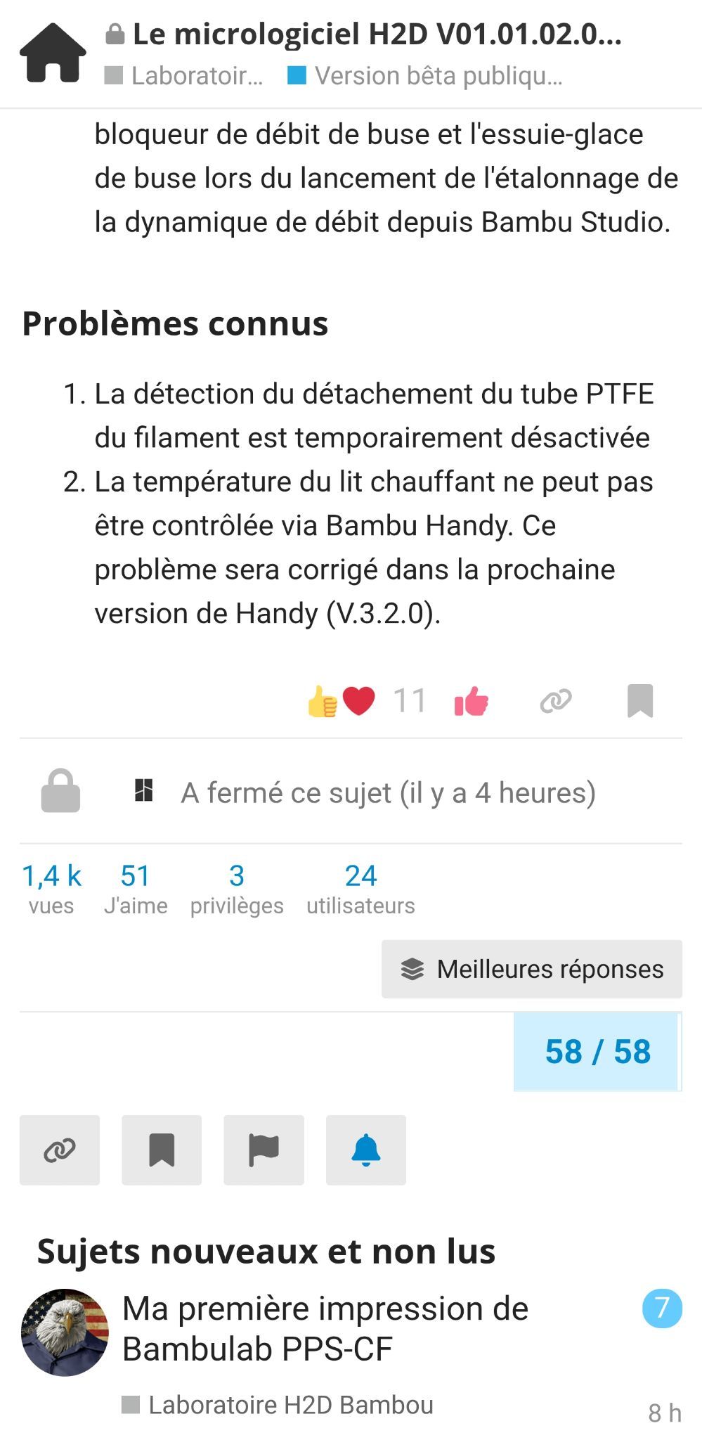

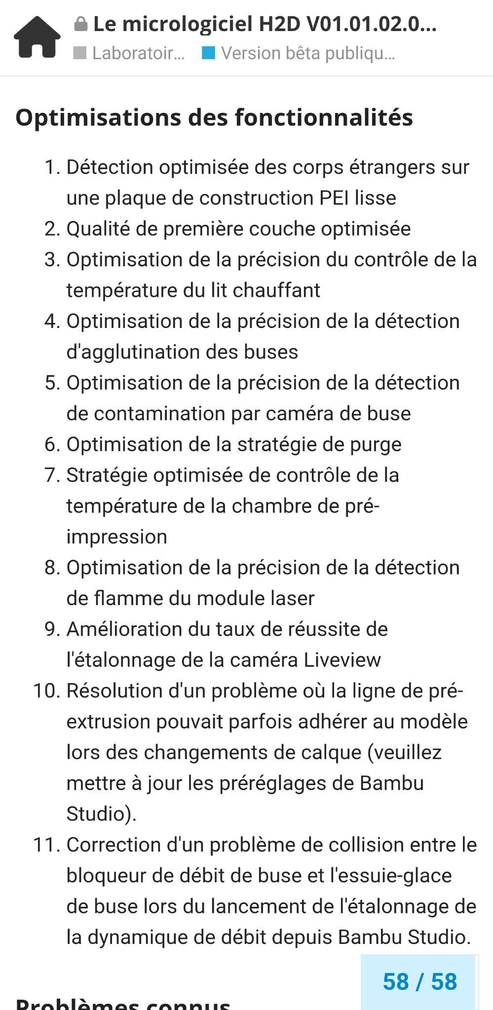

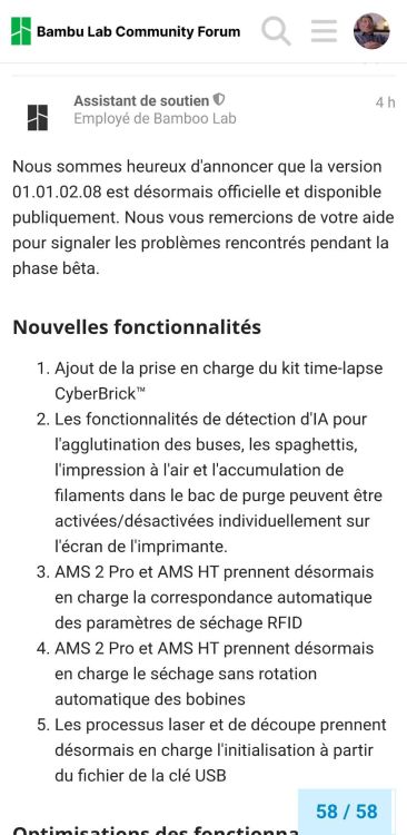

silvertriple Posté(e) Mai 27 Auteur Posté(e) Mai 27 Apparemment, y a quand même une version officielle qui doit arriver sous peu... https://forum.bambulab.com/t/h2d-firmware-v01-01-02-07-now-in-public-beta/171286/58 1
herve sourbier Posté(e) Mai 27 Posté(e) Mai 27 (modifié) salut "L'ams 2pro et l`ams ht prennent en charge le séchage sans rotation automatique des bobines" Ca veut dire quoi?: plus besoin de decharger chaque filament lors du sechage, imprimer en sechant. Je suis trop optimiste? Modifié (le) Mai 27 par herve sourbier
divers Posté(e) Mai 27 Posté(e) Mai 27 il y a 27 minutes, herve sourbier a dit : salut "L'ams 2pro et l`ams ht prennent en charge le séchage sans rotation automatique des bobines" Ca veut dire quoi?: plus besoin de decharger chaque filament lors du sechage, imprimer en sechant. Je suis trop optimiste? C'est super bien, cela veut dire que pour le séchage, nous ne sommes plus obligé d'ouvrir le capot de retirer les filaments pour les fixer le long des bobines et surtout, lorsque le chauffage est fini nous n'ouvrons pas le capot pour réintroduire les quatre filaments, mais je ne sais pas si cela fonctionne durant une impression. Ils ont du avoir de nombreuses réclamations.
Motard Geek Posté(e) Mai 27 Posté(e) Mai 27 J'ai fait toutes les mises à jour et... On peut décocher la rotation de la bobine mais il est toujours préconisé de sortir le filament qui pourrait se ramollir du feeder Je n'ai ni testé en laissant les filaments dans les feeders ni en imprimant, j'ai des prints à faire avant ^^ 3 1
silvertriple Posté(e) Mai 27 Auteur Posté(e) Mai 27 il y a 27 minutes, divers a dit : C'est super bien, cela veut dire que pour le séchage, nous ne sommes plus obligé d'ouvrir le capot de retirer les filaments pour les fixer le long des bobines et surtout, lorsque le chauffage est fini nous n'ouvrons pas le capot pour réintroduire les quatre filaments, mais je ne sais pas si cela fonctionne durant une impression. Ils ont du avoir de nombreuses réclamations. Je ne suis pas aussi convaincu que tu peux l'être, je m'explique. Sur la X1C, j'ai deux AMS, y en a un ou j'ai du PLA et du PETG, et l'autre de l'ABS, ASA, HIPS et Nylon (je fais très peu de multicouleurs, ça explique peut être ce mode de fonctionnement). Sur l'AMS avec PLA et PETG, le filament le plus sensible à l'humidité semble être le PETG et pas le PLA (avec lequel je n'ai jamais eu de problème d'humidité) : bref, sauf à avoir des AMS homogènes en matière, et la possibilité de choisir une température inférieure à celle présentant des risques pour une bobine immobile, je ne comprends pas comment cela peut marcher sans risque d'avoir des bobines dont le contenu perd son homogénéité dimensionnelle car au final, il n'y en a toujours qu'une en utilisation...

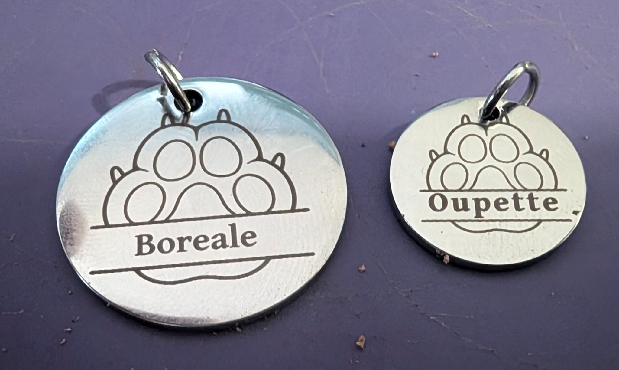

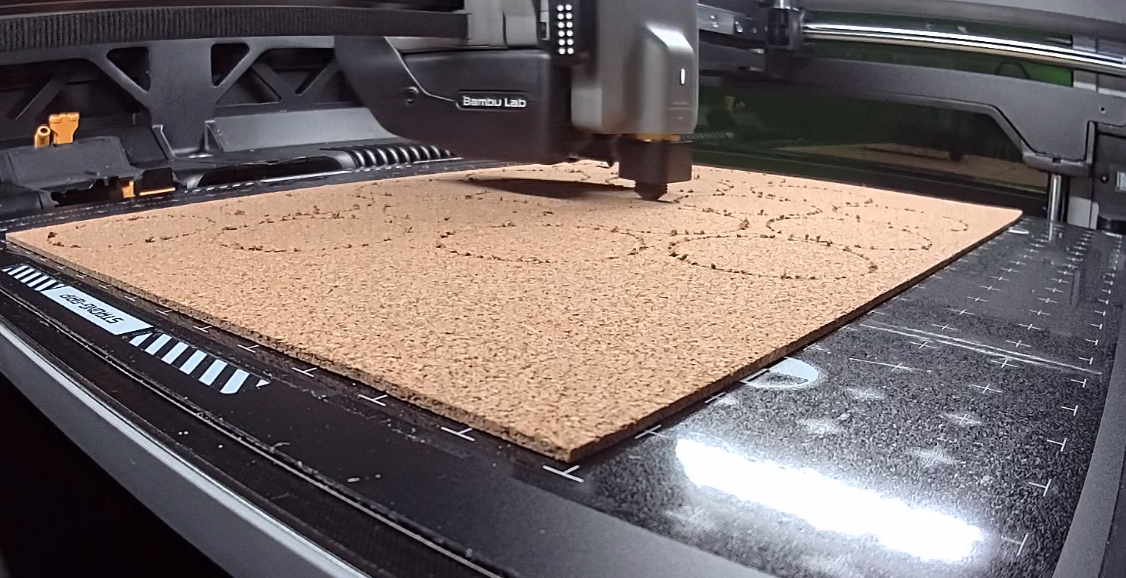

urzhi Posté(e) Juin 2 Posté(e) Juin 2 allez, un petit retour sur le laser et la découpe Le calibrage c'est bien passé 'enfin je me suis gourré sur le papier de calibrage lol). J'ai testé les médaillons avec le laser, le résultat est satisfaisant. J'ai trouvé la définition de la camera birdeyes un peu limite, pour les médaillons, très petit, avec le reflet du métal ce n'est pas évident de bien placer. Pour des choses plus grande c'est très bien. Ensuite je suis passé à la découpe du liège, par défaut il aurait aimé utiliser le laser, mais j'avais vu des machines le faire en mode découpe, j'ai donc fini par trouver comment le faire. J'ai dû faire plusieurs essais, diminuer la vitesse, passer de la plaque faible a celle forte. La découpe est régulière, c'est bien rond, mais ce n'est pas net, normal pour du liège. C'est au final bien plus rapide et régulier qu'une découpe manuelle au cutter ou au ciseaux. Inconvénient : des petits débris de lièges restent collé sur la plaque. Prochain test, graver un logo sur ces cercles de lièges. Je ferais peu être un test de découpe au laser, mais je vais peu être acheter un extincteur C02 avant. A ce sujet, avez vous un extincteur ? 1 1
divers Posté(e) Juin 2 Posté(e) Juin 2 Oui, un CO2 en 2 kg et un à poudre en 6 kg (et surtout à portée de main) 1

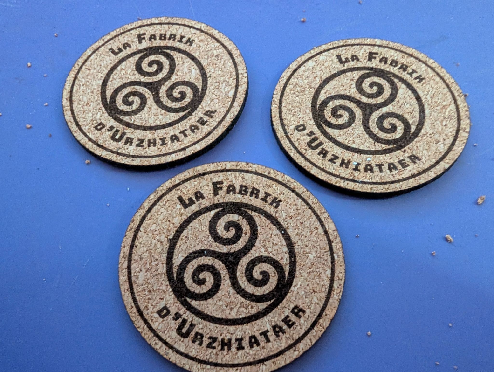

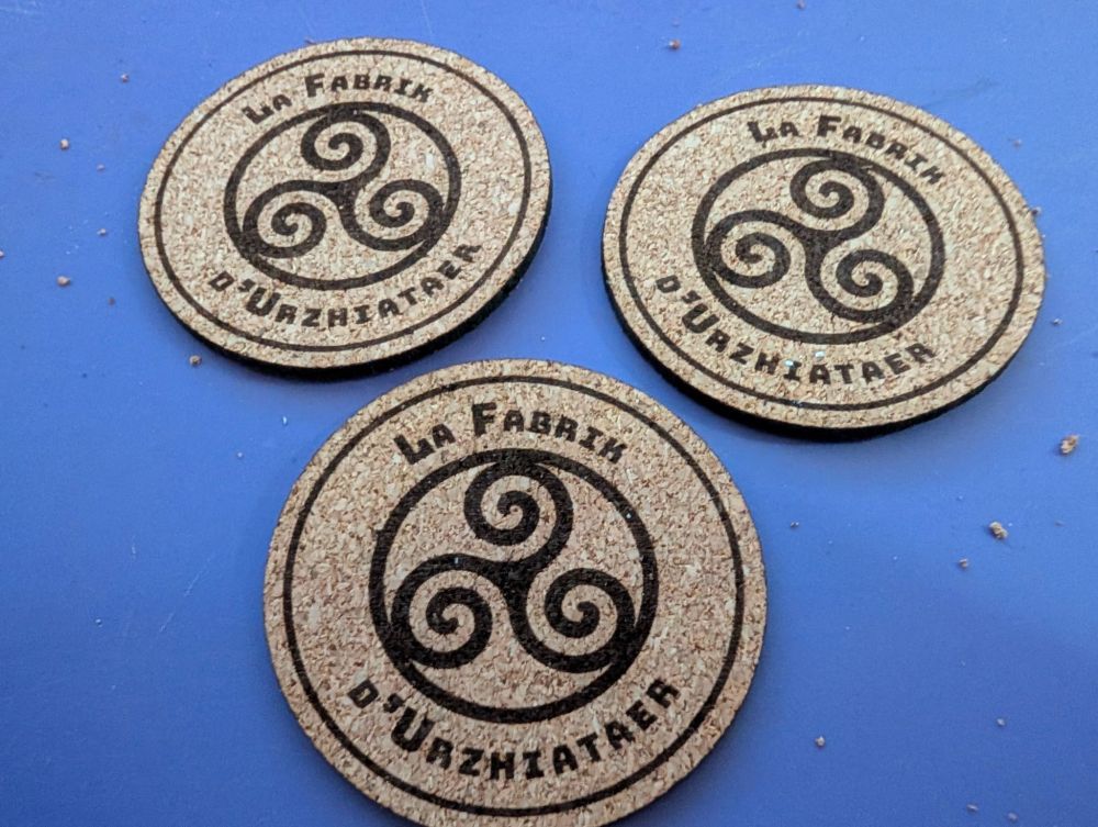

urzhi Posté(e) Juin 2 Posté(e) Juin 2 bon, je n'ai pas eu la patience d'attendre que l'extincteur arrive, mais je surveille l'opération comme le lait sur le feu, si ca devait s'enflammer, je peux retirer vite fait la plaque en liège. La gravure est plutot longue, mais de qualité. Par contre pour la découpe j'ai été choqué, c'est rapide, on voit le laser à pleine balle je pense( qui ne fait que 10 W) Je n'ai qu'un regret, c'est que les grilles n'aient pas été fourni (au vu du prix ils abusent là) La plaque de liège peut bouger un peu sur les coté avec l'air pulsé par le laser, ca doit nuire un petit peu la précision de gravure (enfin difficile a mesurer visuellement) mais il me faut ces grilles ! Je ne regrette pas d'avoir opté pour l'option laser, ca correspond bien a moins besoin, qui restera modéré, mais quel gain de qualité pour mes créations 6

Plooms Posté(e) Juin 4 Posté(e) Juin 4 Je ne sais pas vous mais en ce moment l’erreur « amas autour de la buse », alors qu’il n’y a a priori pas de problème et je peux relancer l’impression sans soucis. ‘mais quasi systématiquement à chaque impression j’ai cette erreur, une idée d’où le problème peut venir ? merci !
urzhi Posté(e) Juin 4 Posté(e) Juin 4 Il y a 1 heure, Plooms a dit : Je ne sais pas vous mais en ce moment l’erreur « amas autour de la buse », alors qu’il n’y a a priori pas de problème et je peux relancer l’impression sans soucis. ‘mais quasi systématiquement à chaque impression j’ai cette erreur, une idée d’où le problème peut venir ? merci ! j'ai eu ca, il s'est avéré qu'il y avait de fins filaments qui volaient autour de la buse, tellement fin que je ne les voyait pas à l'oeil nu, j'ai fini par les voir à la caméra (grâce au reflet des led), quand ils volent avec la chaleur. un coup de chiffon autour des buses et de la tête et c'est reparti
Julien Posté(e) mercredi à 09:55 Posté(e) mercredi à 09:55 J'ai aussi eu ce message d'erreur : - une fois c'était valable, après un objet décollé du plateau en cours d'impression - deux autres fois, c'était aussi pour "pas grand chose" qui est parti à la main Dans les trois cas, je n'ai pas relancé l'impression sans vérifier.
Plooms Posté(e) mercredi à 11:15 Posté(e) mercredi à 11:15 il y a une heure, Julien a dit : J'ai aussi eu ce message d'erreur : - une fois c'était valable, après un objet décollé du plateau en cours d'impression - deux autres fois, c'était aussi pour "pas grand chose" qui est parti à la main Dans les trois cas, je n'ai pas relancé l'impression sans vérifier. Bon ça me rassure un peu. C’est aussi ce que j’ai fait, nettoyer la buse, c’est vrai qu’il y a un peu de filament fondu autour également mais rien de méchant. c’est tout de même un peu frustrant, ça arrive très régulièrement. Il n’y a pas moyen de désactiver cette option ?
Julien Posté(e) mercredi à 13:30 Posté(e) mercredi à 13:30 Tu as ces options mais qui me semblent quand même bien utiles. Tu ne devrais plus rencontrer de souci si tu nettoies bien ta buse ! 1
Plooms Posté(e) mercredi à 17:04 Posté(e) mercredi à 17:04 Il y a 3 heures, Julien a dit : Tu as ces options mais qui me semblent quand même bien utiles. Tu ne devrais plus rencontrer de souci si tu nettoies bien ta buse ! Effectivement je viens de voir cette option merci ! j’ai bien nettoyé la buse et mis la fonction en détection faible, nous verrons bien. sinon oui la buse avait effectivement un peu de filament fondu sec autour de la sortie, le problème venait sûrement de là
