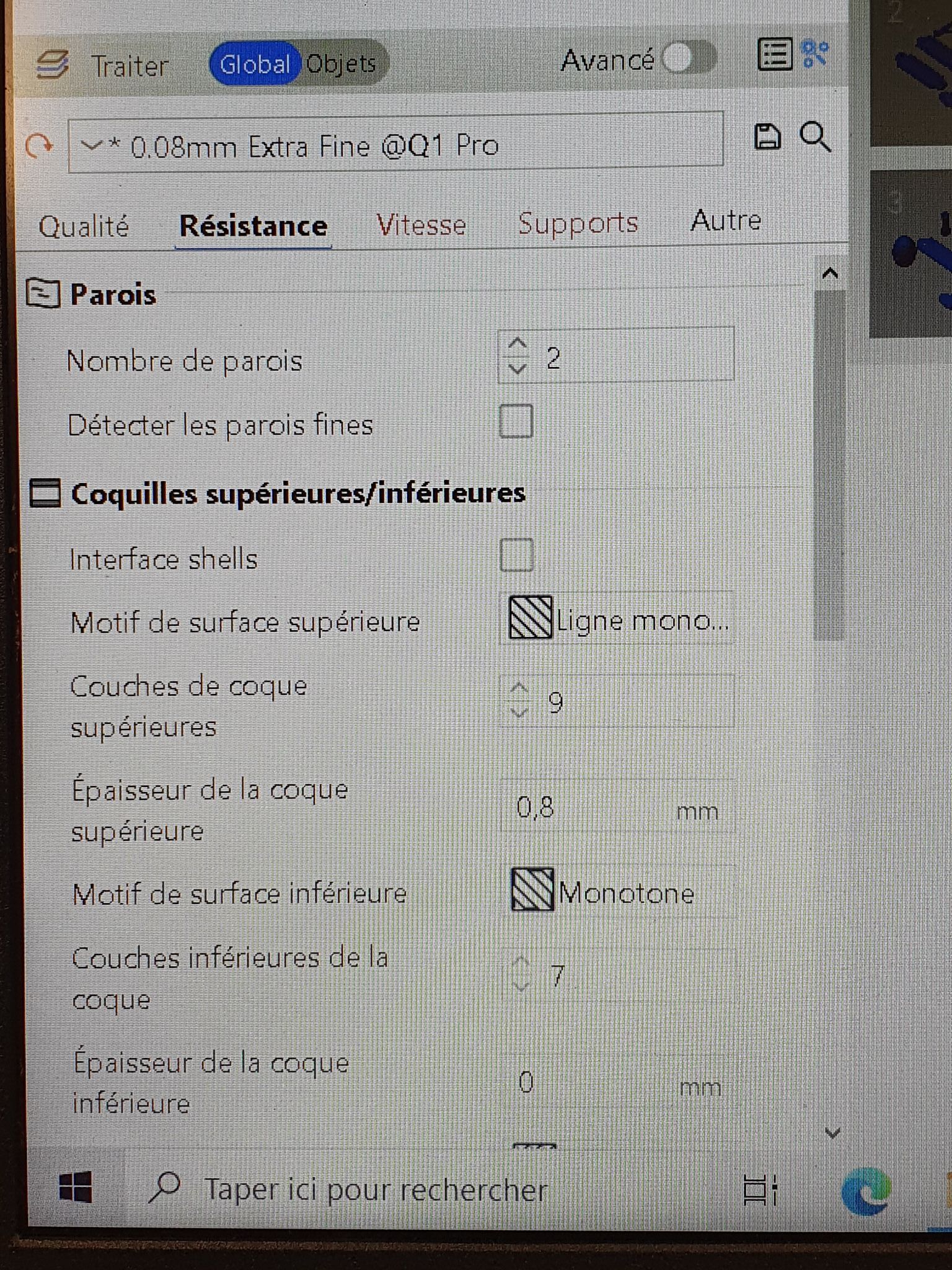

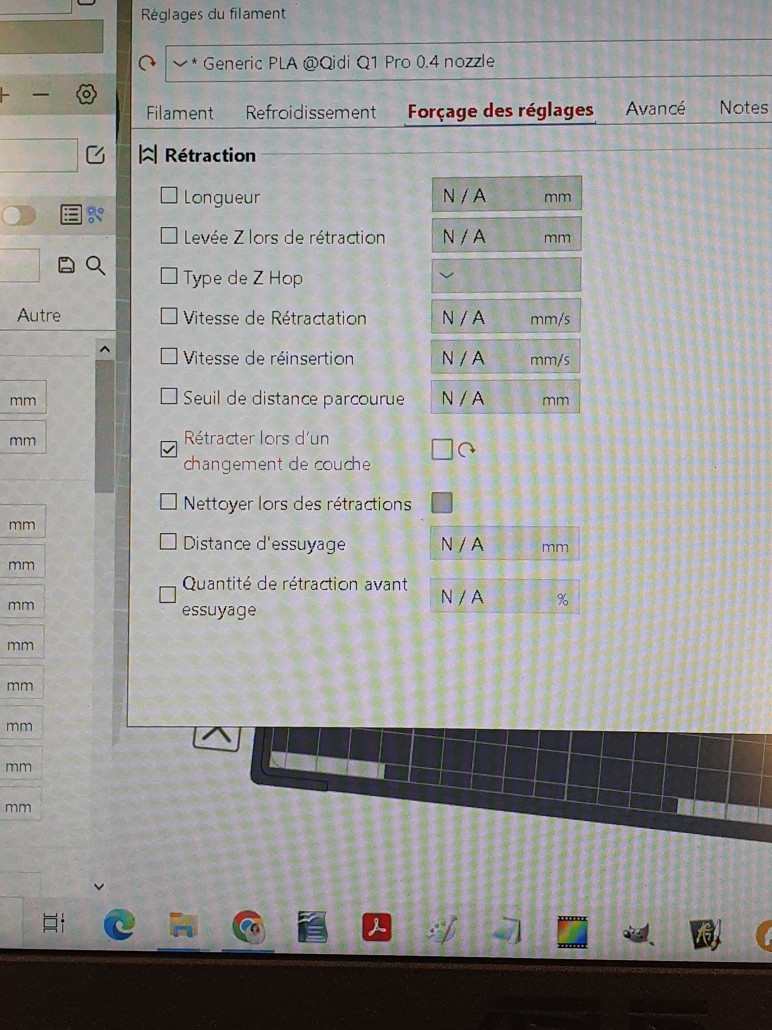

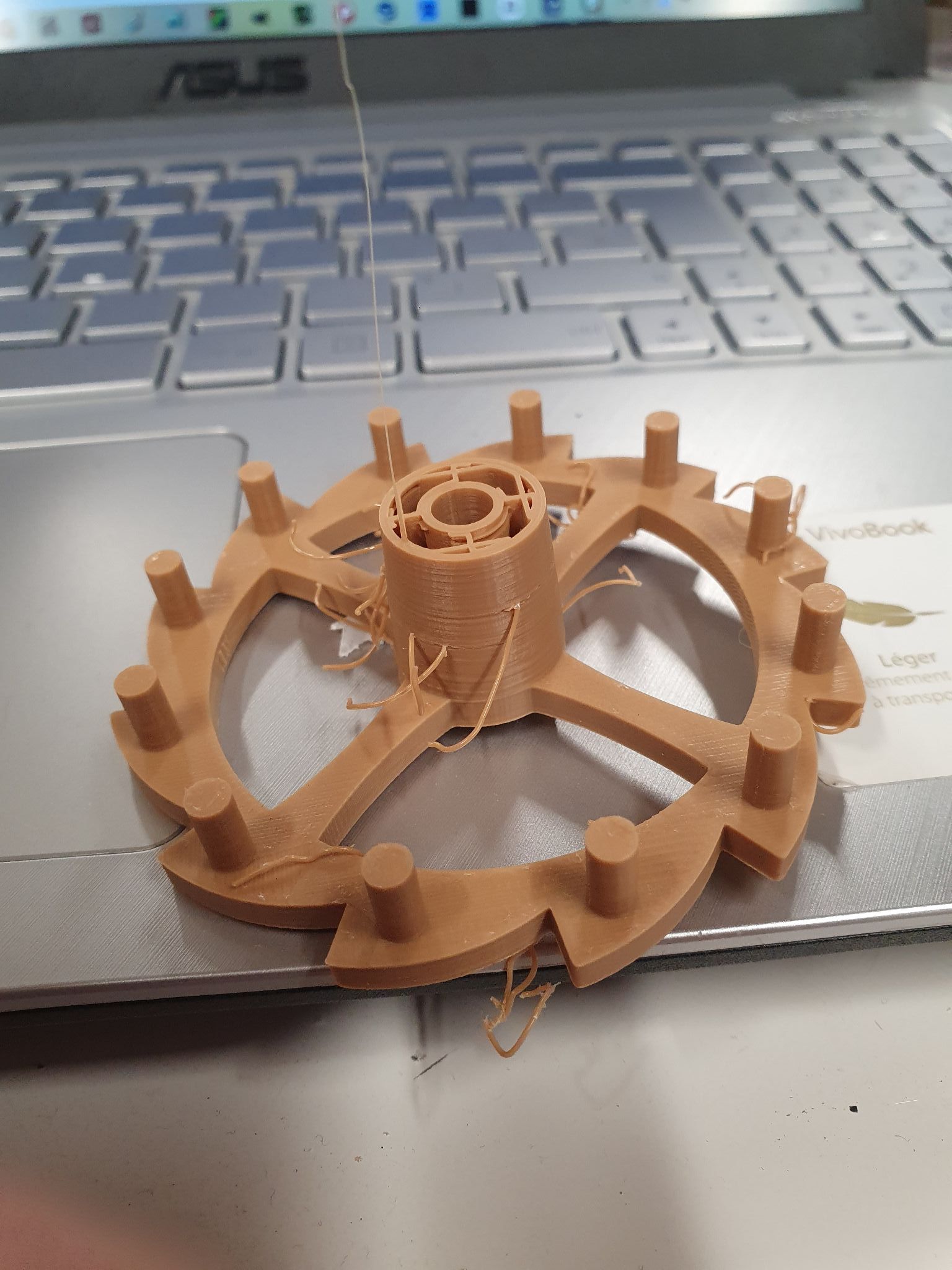

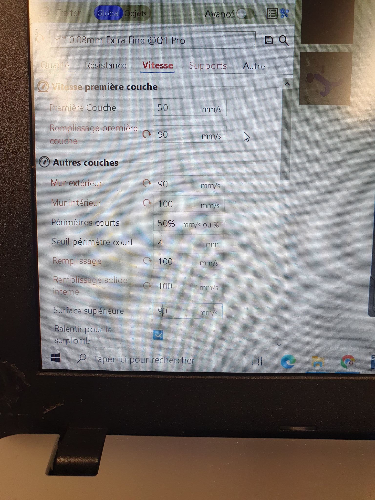

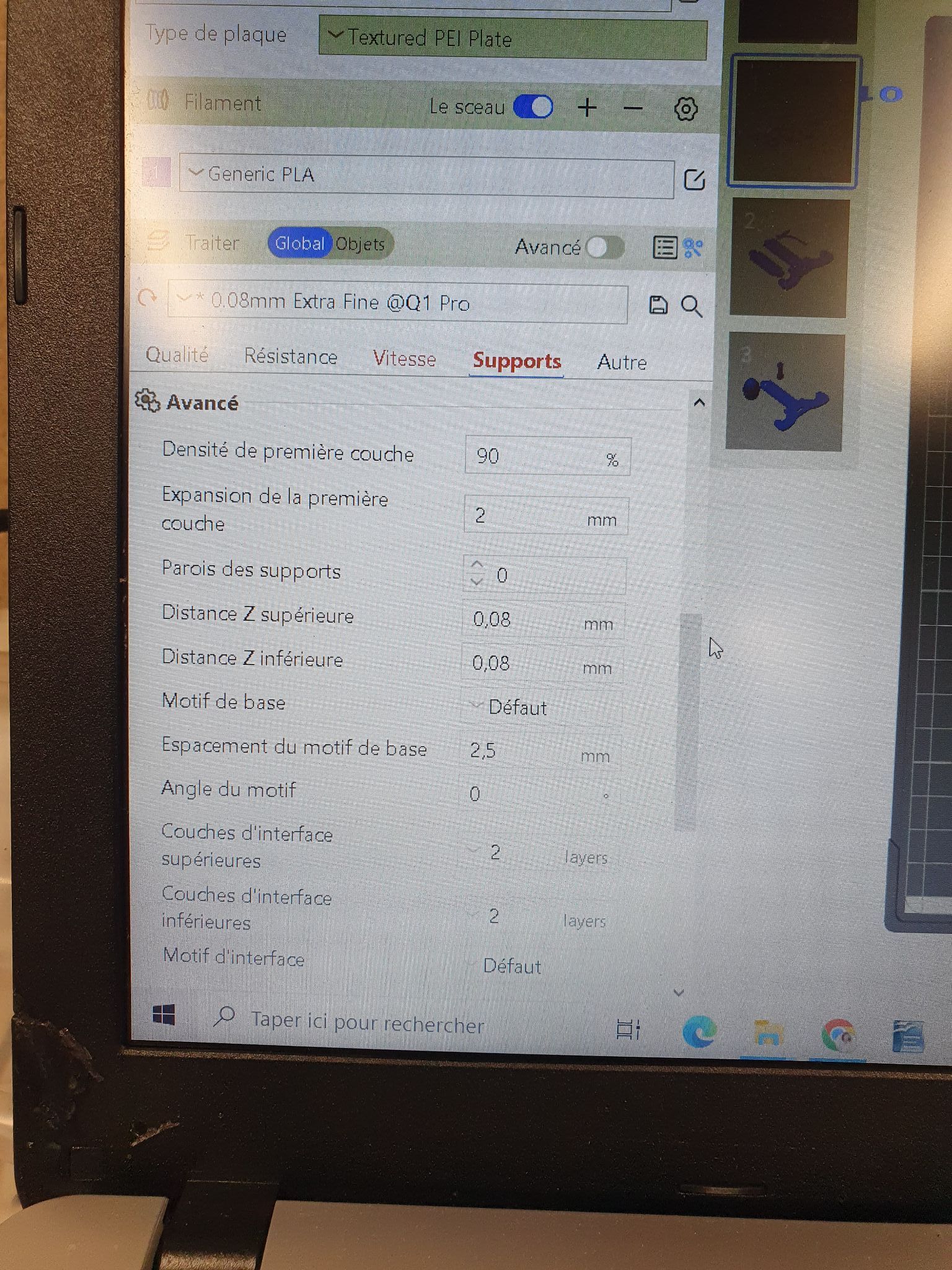

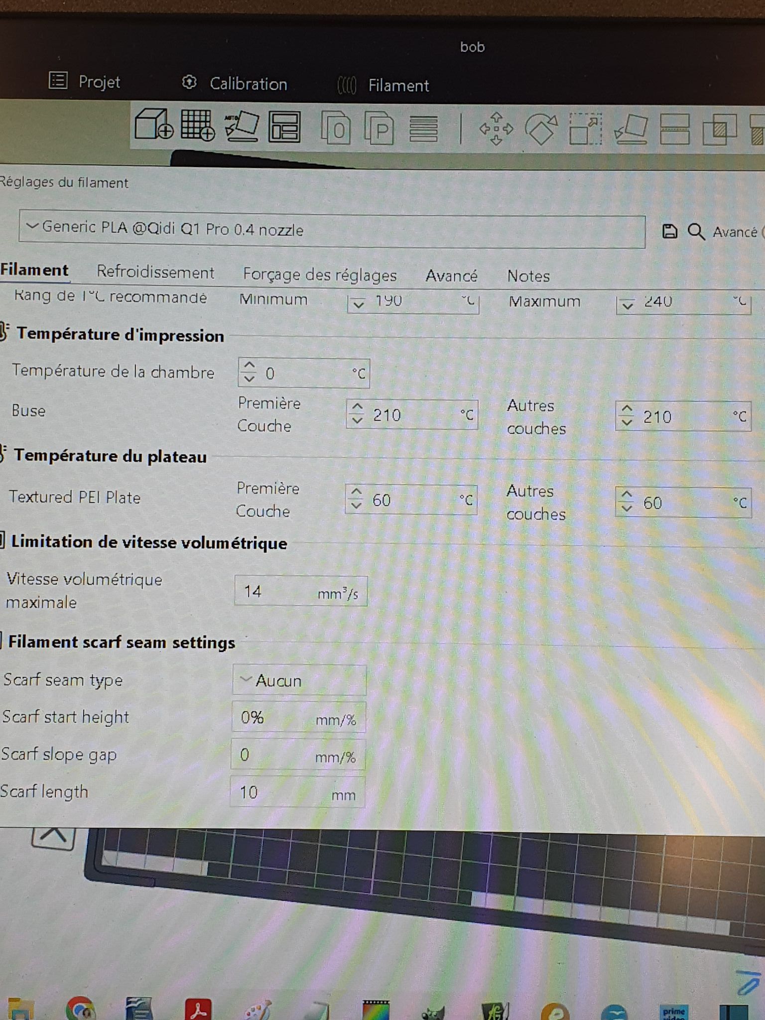

Bonjour, voici ce que me fait mon impression lorsque j'imprime avec un PLA exotique.  Ma buse est bimetallique en 0.4, je respecte bien la consigne du fabricant et j'ai lu que dans ce diamètre 0.4 c'était ok. Neanmoins voir photo ça me fait ça.  Je n'ai pas touché aux réglages du slicer. Dois je le faire? Réduire la rétractation etc? Mon Z est à 0 , j'effectue un nivellement avant chaque prints. Avec le PLA speed je n'ai pas ce problème,  uniquement avec la hauteur de couche, mais ça je peux réduire je pense à 0.6 au lieu de 0.8 .
Merci de votre attention

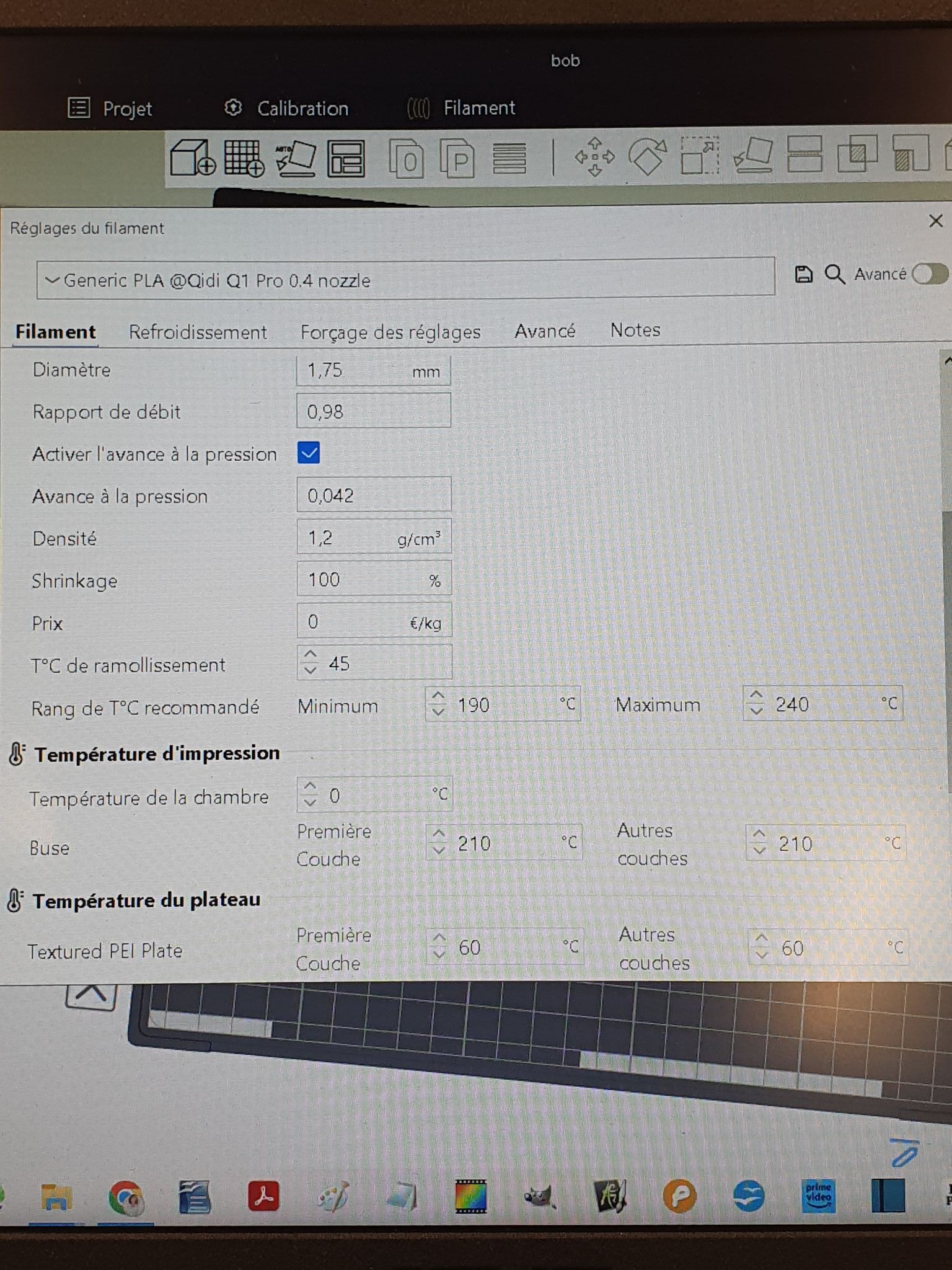

Il y a 4 heures, Lyvie a dit :
c'est possible, ou au moins le "seuil de distance parcourue" (dénomination OrcaSlicer qui doit être un cousin de qidi slicer) dans les paramètres de l'imprimante, onglet extrudeur. Une valeur de 3mm serait à essayer.
Pour les paramètres de rétraction, as-tu imprimé une pièce test (voir cette page)?
Par contre, je ne suis pas sûr que la "rétraction à chaque changement de couche" soit judicieux 🤔. Perso, je ne l'active pas, mais je n'ai pas ton modèle d'imprimante.😅
Modifié (le) par pommeverte
Oui merci cela fait beaucoup d'infos en même temps.  Flow= débit c'est ça ? Rate est exprimé en % et par contre présure je ne vois pas où cela se situe. Est exprimé en mm? Je vais me débrouiller avec ça en faisant des tests, surtout la pression je pense que c'est pour ça que j'ai par endroit du warping et les vermicelles ?

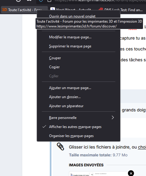

Il y a aussi "Windows" + "shift" + "s" sur les Windows récents
A partir de WIN 10 je crois  ( Maj ou shift, et la touche windows) maintien des deux touches et s,
par exemple quand tu as fait la capture, tu as une fenêtre qui apparaît en bas à gauche côté notification il faut cliquer vite dessus ou cela disparaît.
L'avantage de la combinaison des ces touches est que si tu as cliqué avec la touche droite de la souris dans ta fenêtre et qu'apparaît un menu déroulant tu peux le capturer,
Autrement si tu vas sur la barre des tâches sur l'outil capture tu perds cette possibilité car tu sors e la fenêtre.
exemple :
