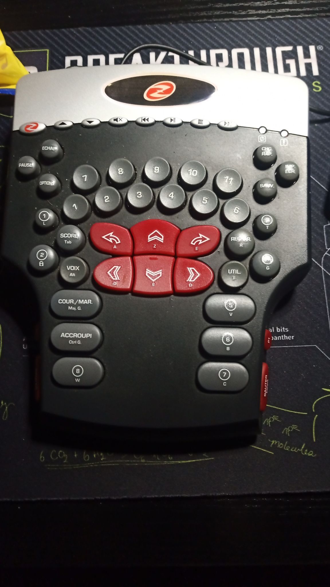

Aimant jouer aux jeux vidéo, je suis sur Fallout 4 en ce moment, j'ai retrouvée dans un carton mon vieux ZBOARD qui est bien plus ergonomique qu'un simple clavier. Malheureusement il n'est plus compatible avec les nouveaux PC (depuis je ne sais quel Windows), j'ai certaines touches qui ne sont pas reconnue et c'est bien chiant.... Alors certains arrive a le faire reconnaitre mais avec un driver pas officiel et en trifouillant le pc, je veux pas foutre la merde dans mon pc donc on oublie....

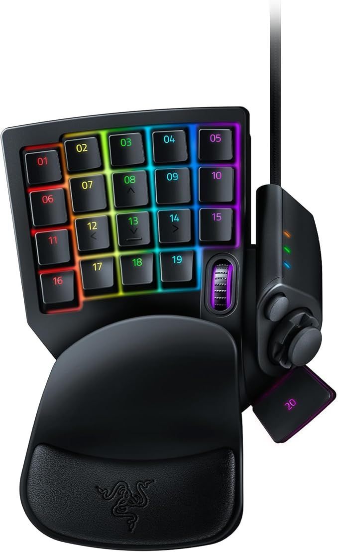

J'ai cherchée une alternative mais pour moi rien de bien ergonomique, le mieux que j'ai trouvée c'est le Razer mais à part les touches qui sont programmable, je ne retrouve pas le côté ergonomique des 6 touches de déplacement, la c'est juste un mini clavier....à plus de 100 balles pour le premier prix...
Donc je continue à chercher... Je me dit que je peux peut être acheter un keypad programmable pas cher et le coller dans mon zboard mais bonjour le boulot pour surement avoir un truc bancal et je tombe sur le Cyborg d'azeron qui pour le coup est vraiment ergonomique mais le prix 🥶 .... D'après les avis que j'ai pu voir de gros joueurs après un temps d'adaptation on ne peut plus s'en passer...

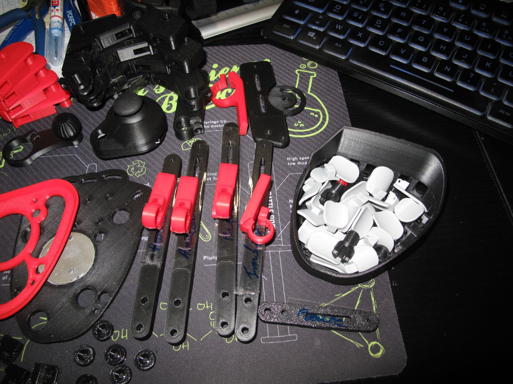

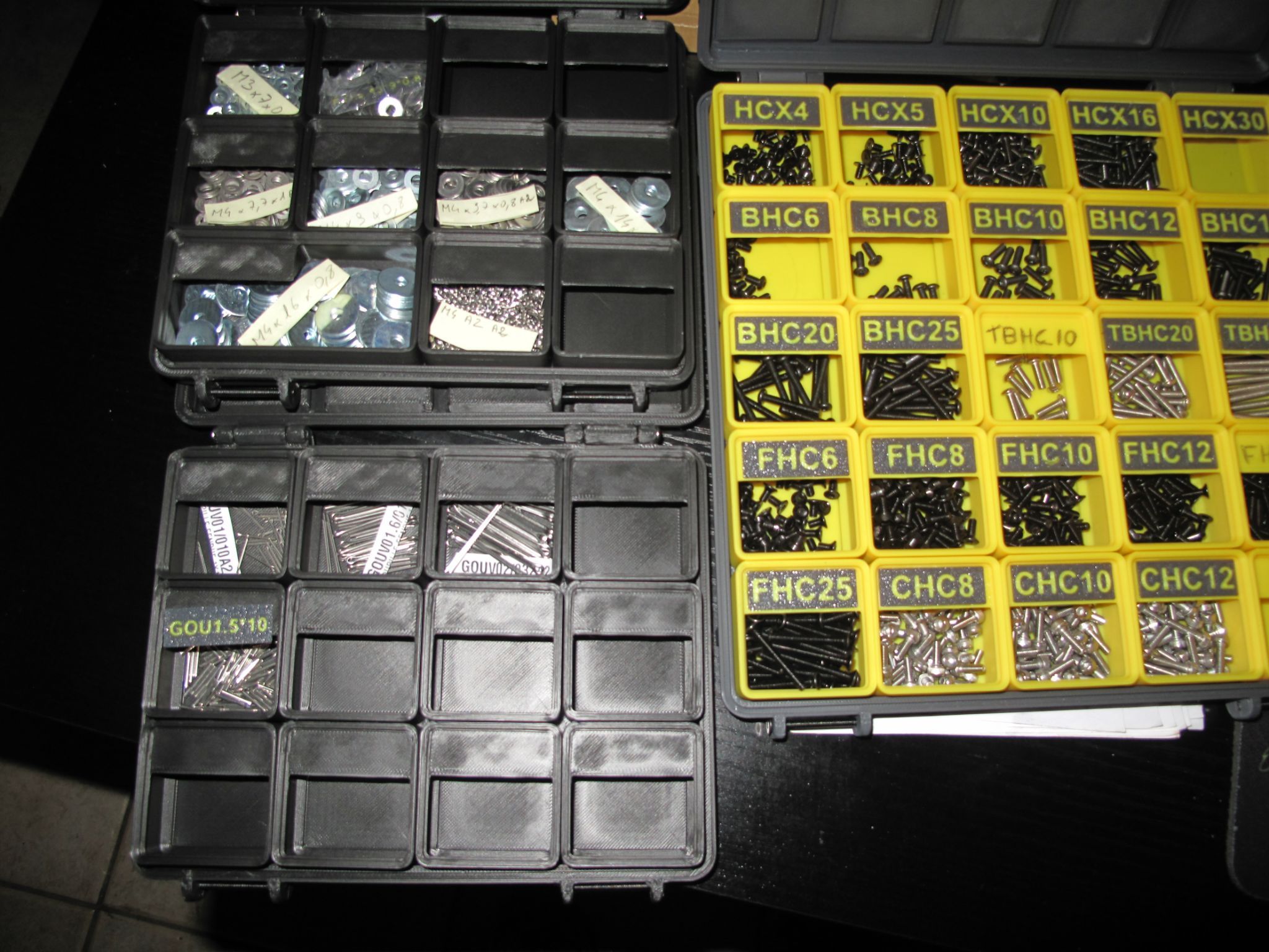

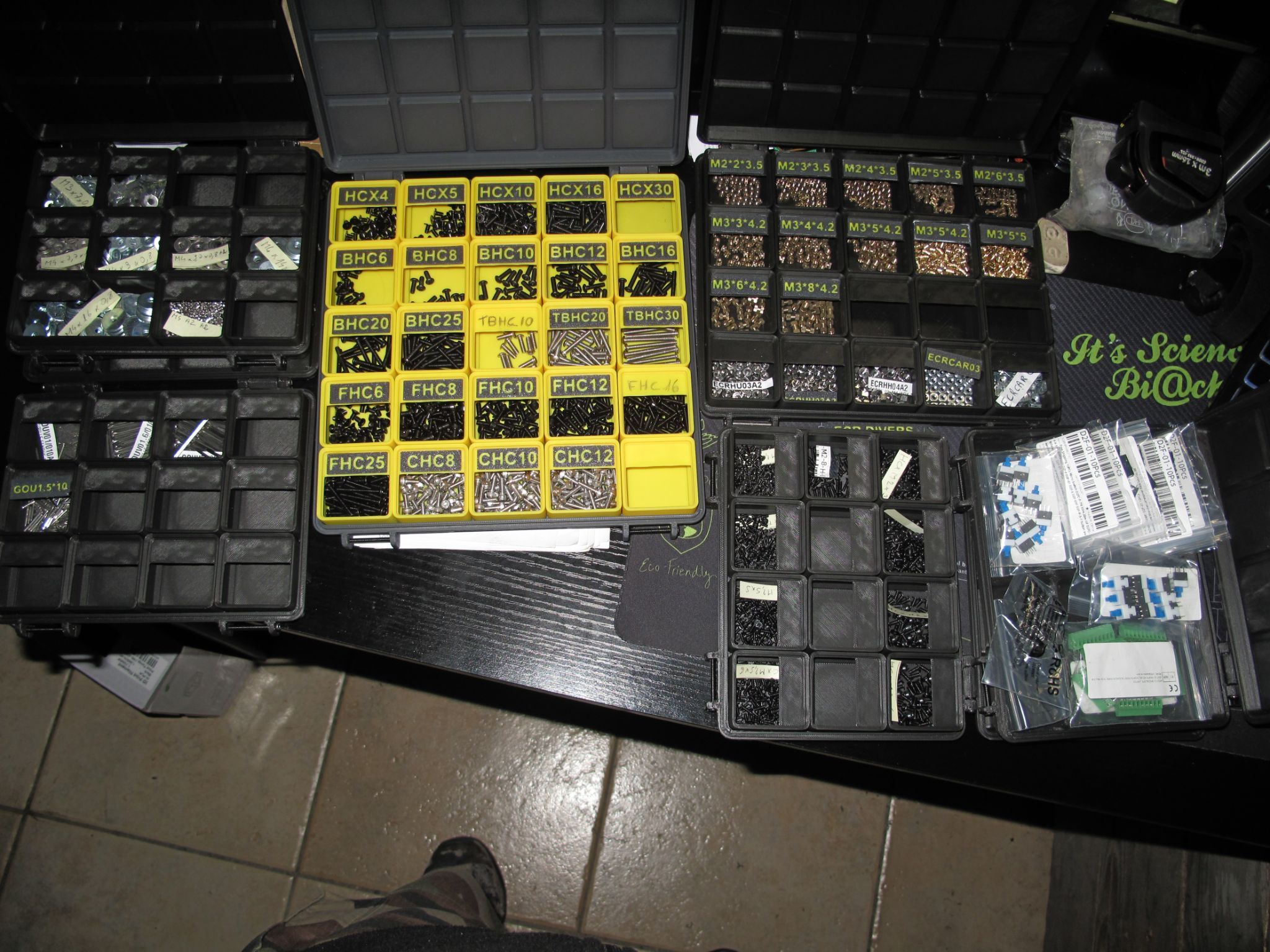

Je voulais prendre un peu d'avance en commençant quelques impressions vu le nombres de pièces à imprimer... oui mais avec la bambu ça va trop vite, c'est malin du coup, j'ai finie de tout imprimer....

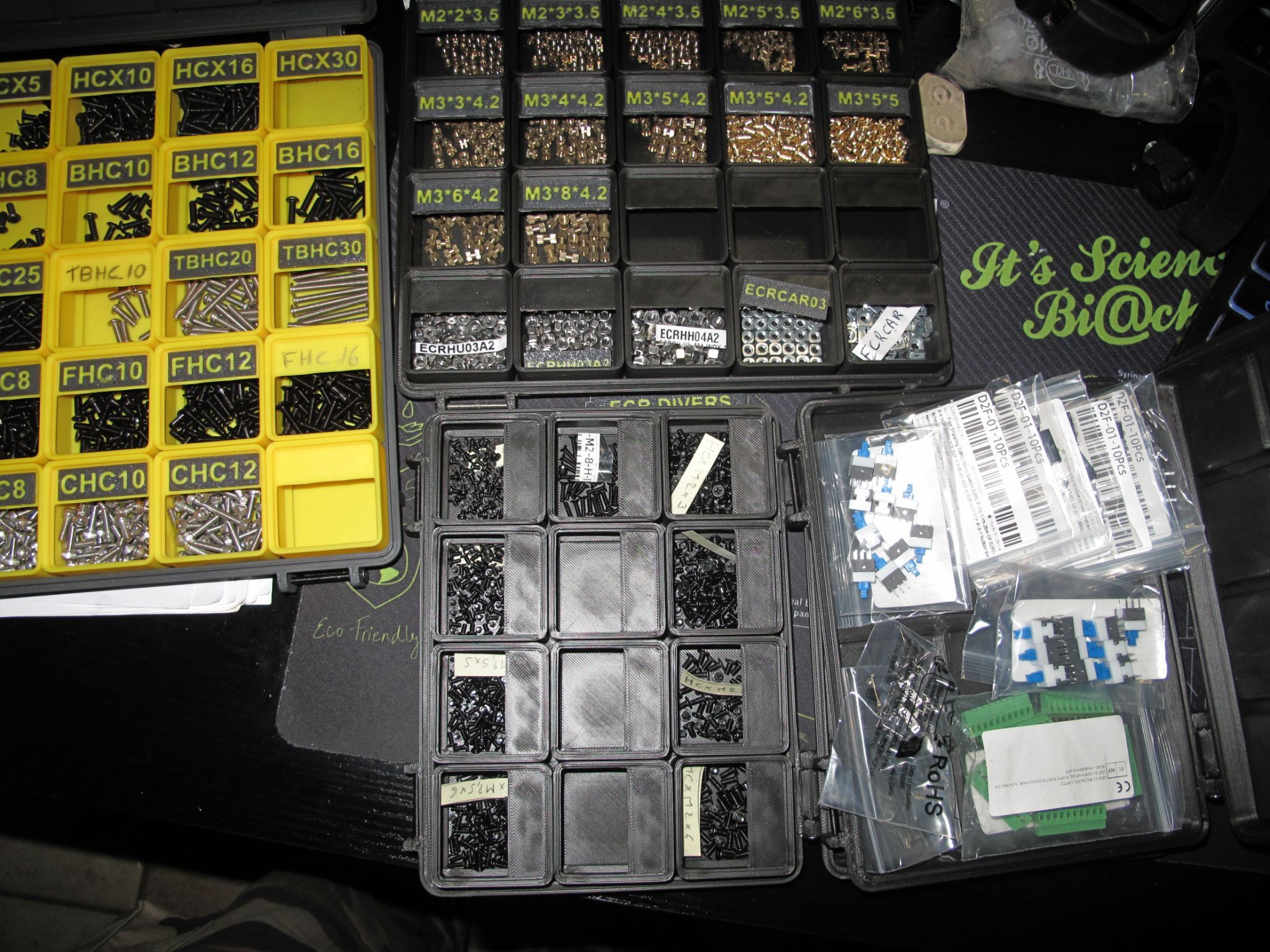

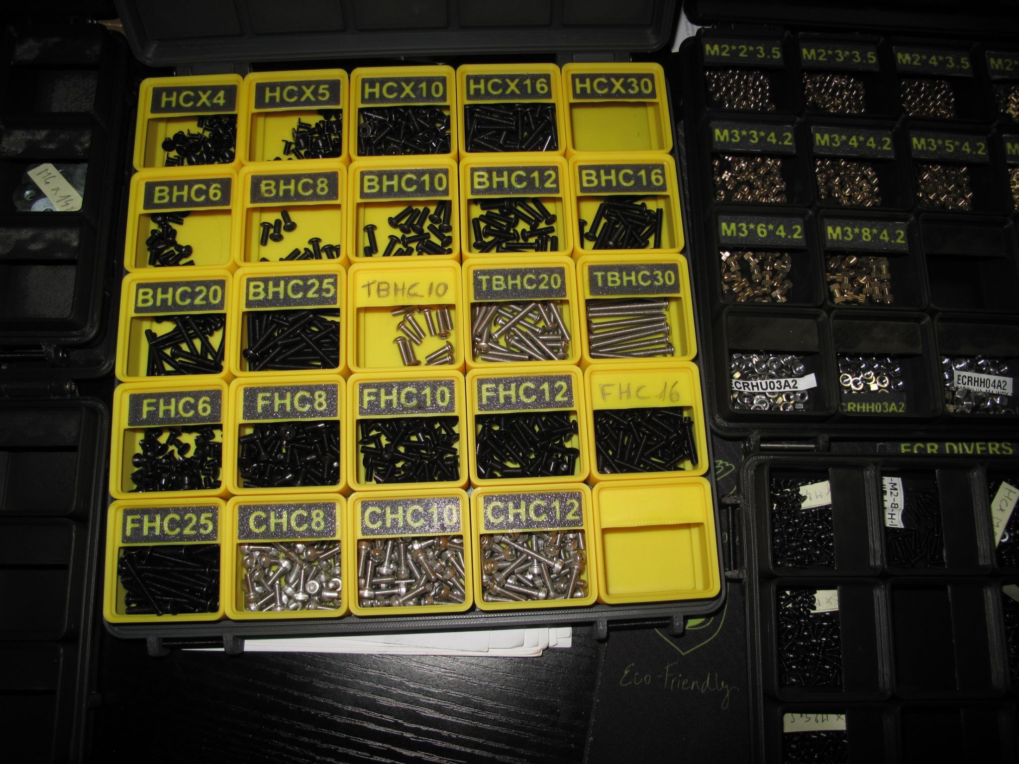

Bon comme j'ai pas l'électroniques, ni les vis et les inserts va falloir patienter..... J'ai quant même regardée dans mon stock et j'ai quelques trucs comme le joytick arduino et quelques vis et inserts, je vais en profiter pour tout trier, ranger et du coup imprimer quelques boites (j'aime bien le principe Gridfinity) pour ranger mes vis par diamètre...Ca m'occupera un moment, le temps de recevoir quelques trucs...

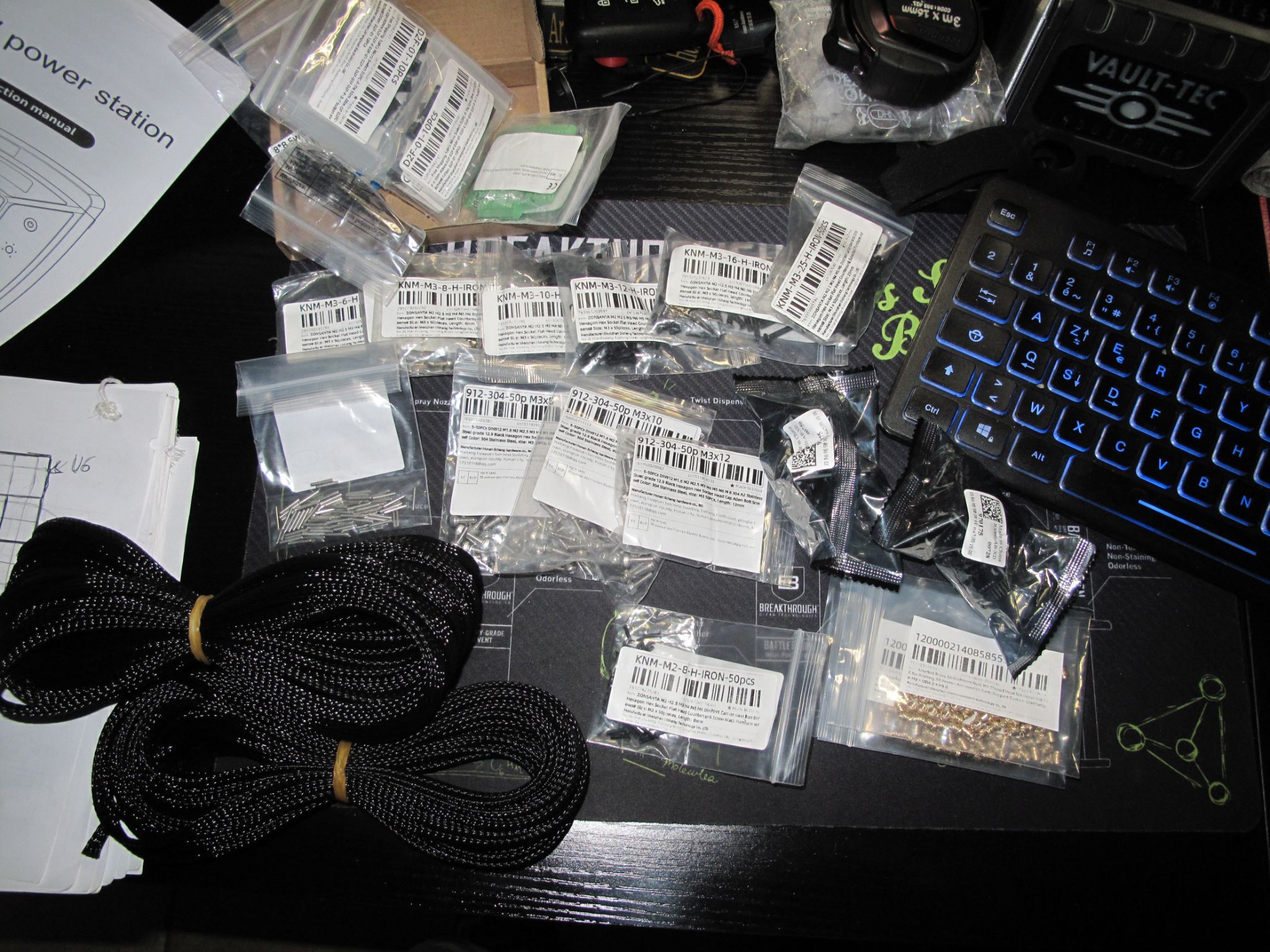

La quincaillerie commence à arriver, reste le module Teensy++ et du câble, pas encore commandé (mais le câble, j'en ai encore un peu, je vais pouvoir quant même commencer)
J'ai aussi pas mal avancée sur l'impression des boites pour ranger tout ça + ce que j'avais déjà.

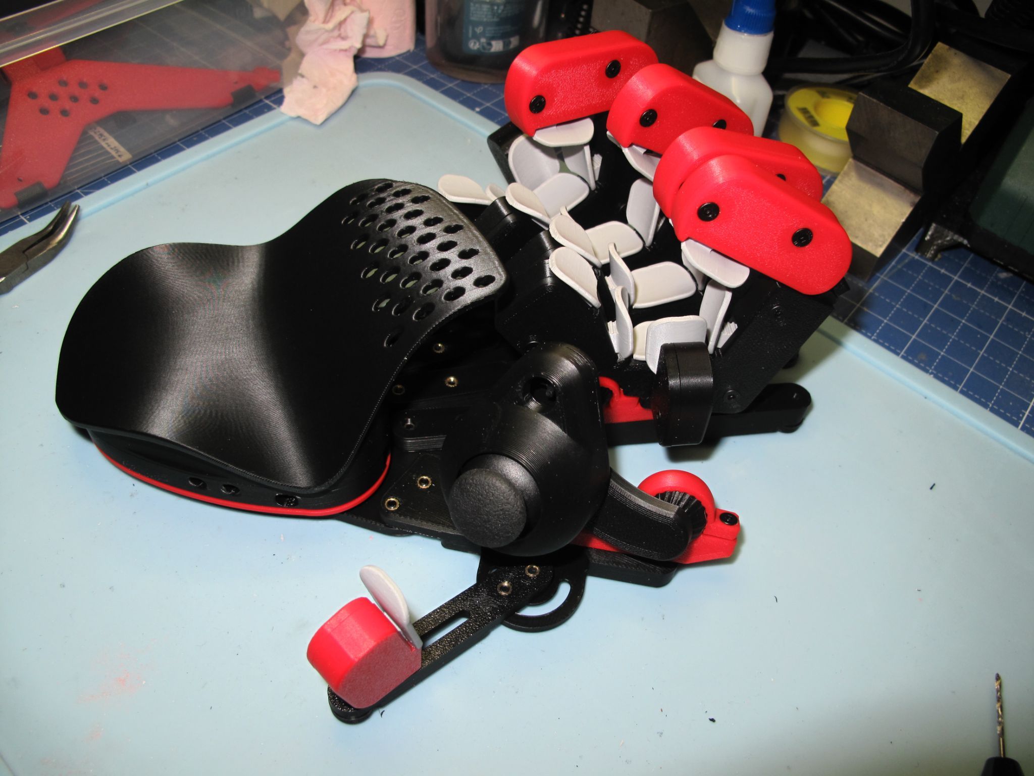

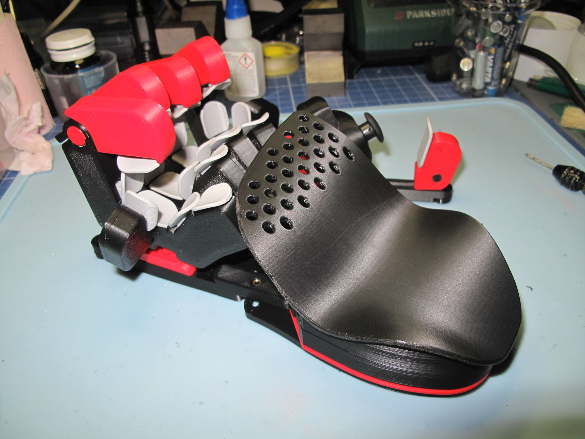

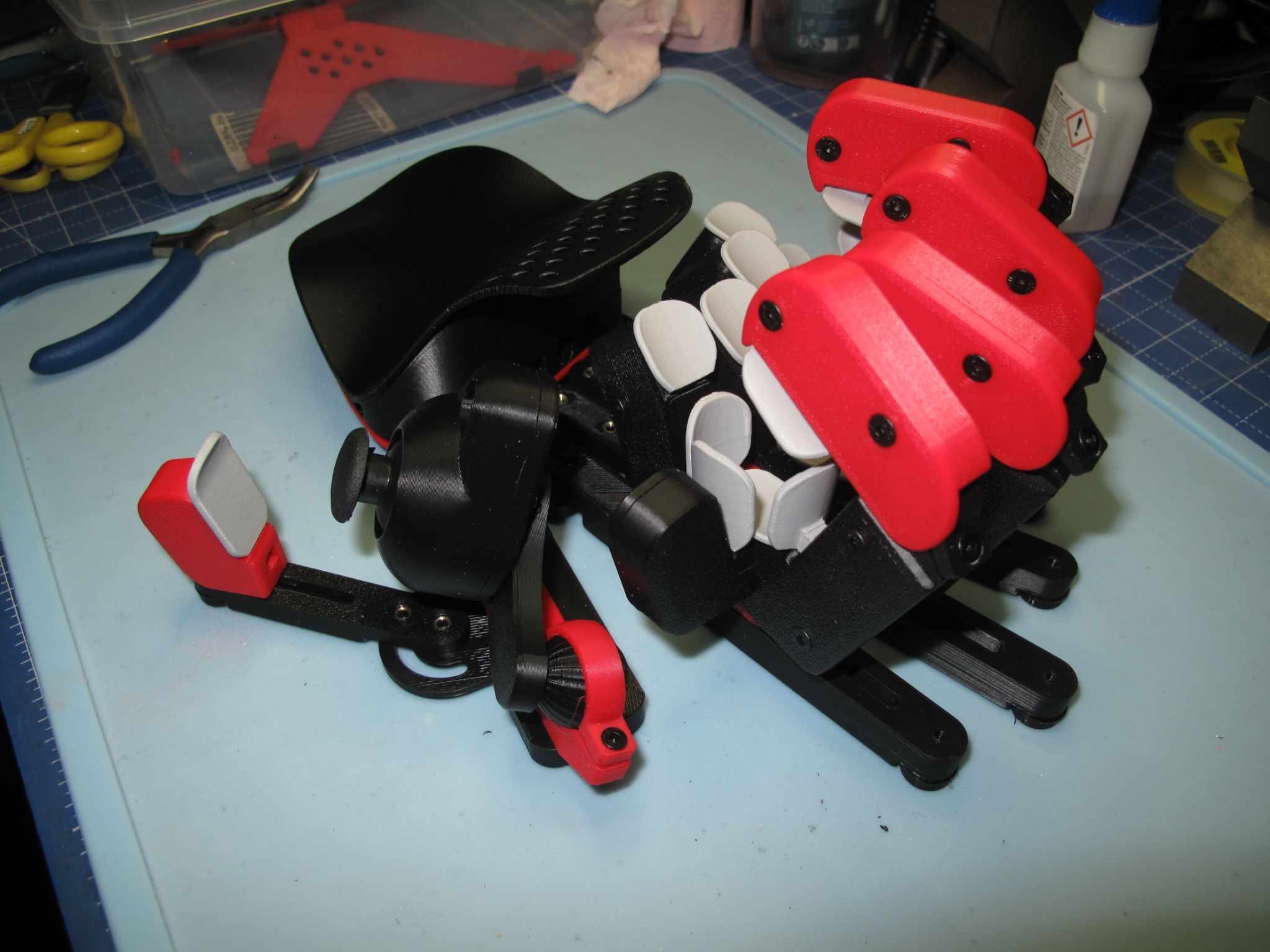

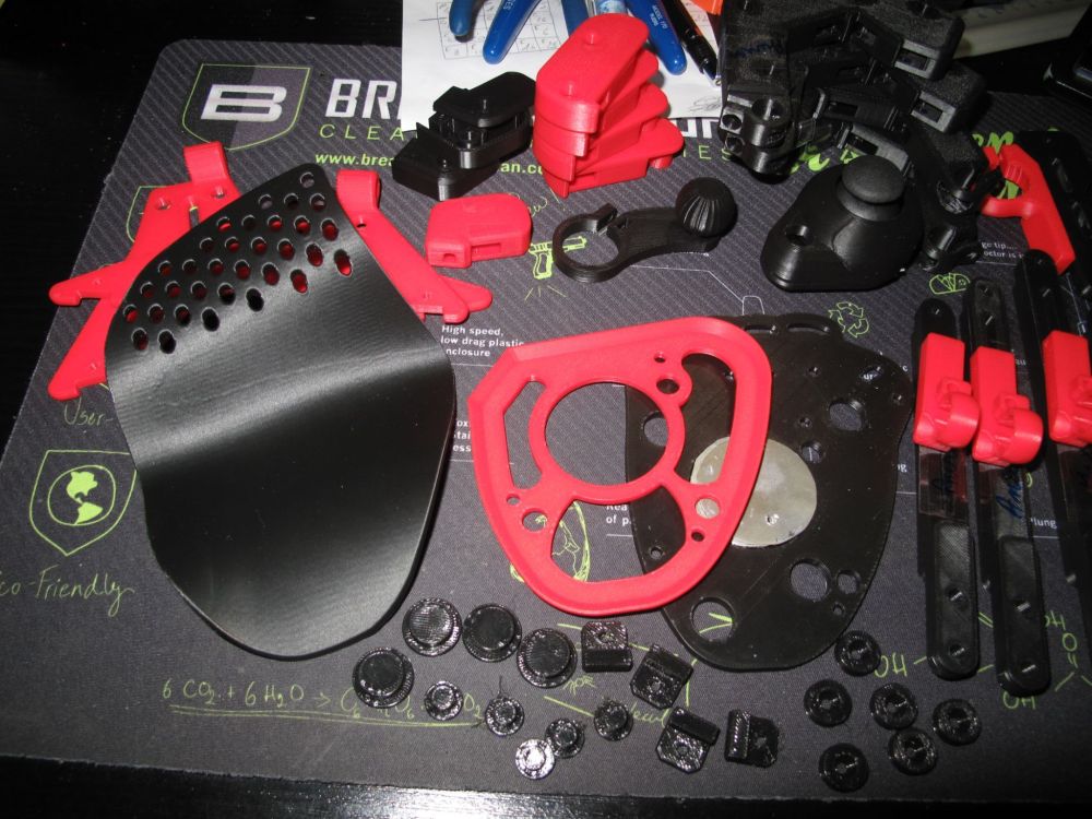

Montage à blanc sans l'électronique, j'ai une pièce à réimprimer, j'ai un insert qui tourne dans le vide avec une vis bloquée dedans (c'est ma faute, j'ai visée la vis de travers...) et je vais surement réimprimer les cages qui maintiennent les rotules des "doigts" très légèrement plus petite (99%) pour avoir un maintient plus ferme, la ça bouge même visé à fond.
  • J'aime 5
  • Wow 2
  • 2 weeks later...

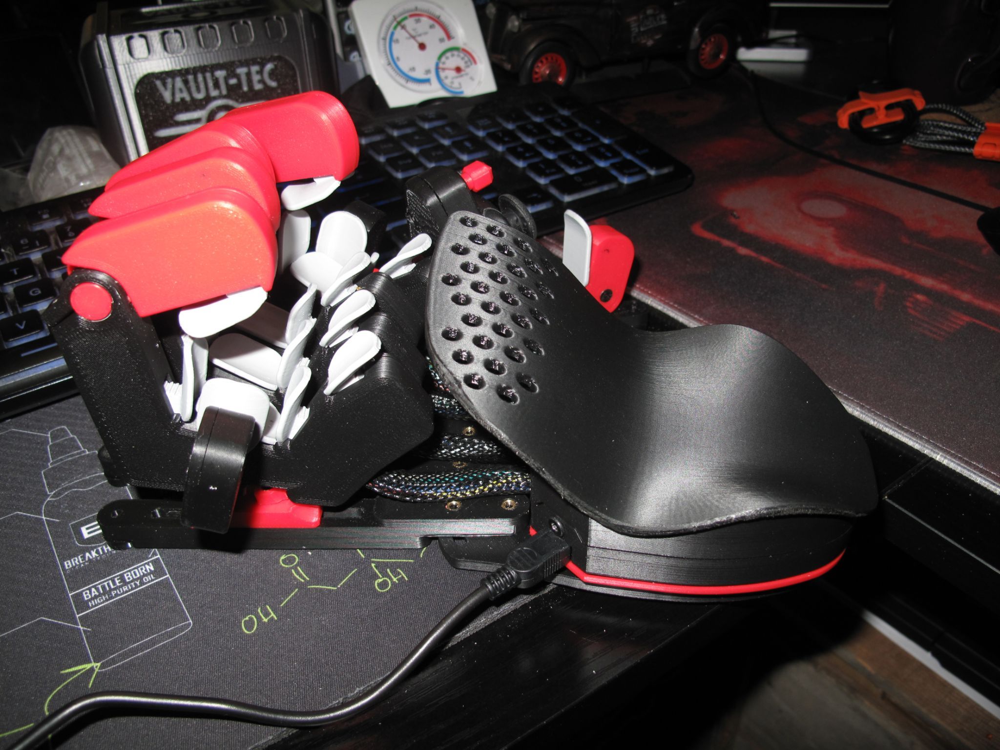

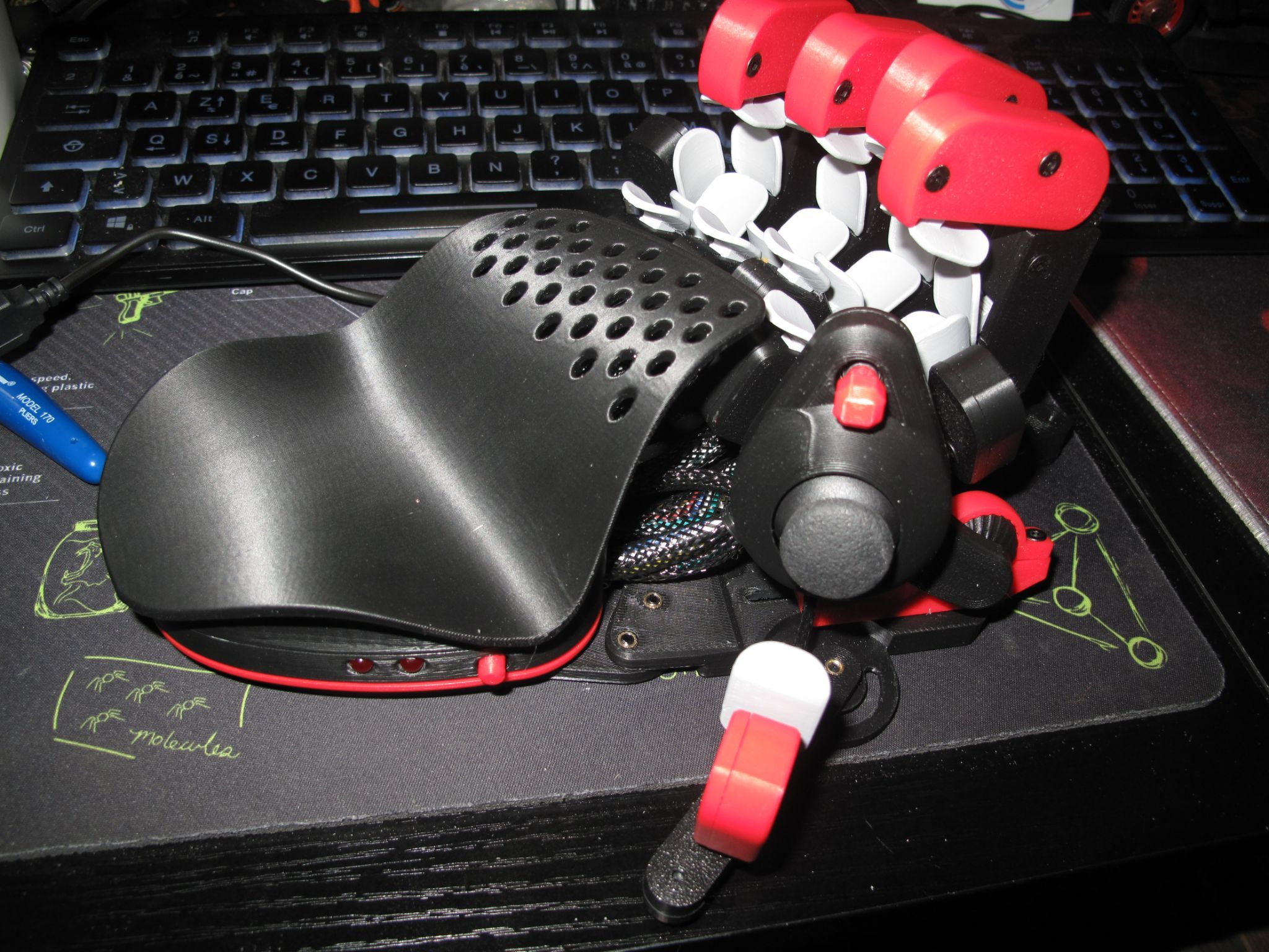

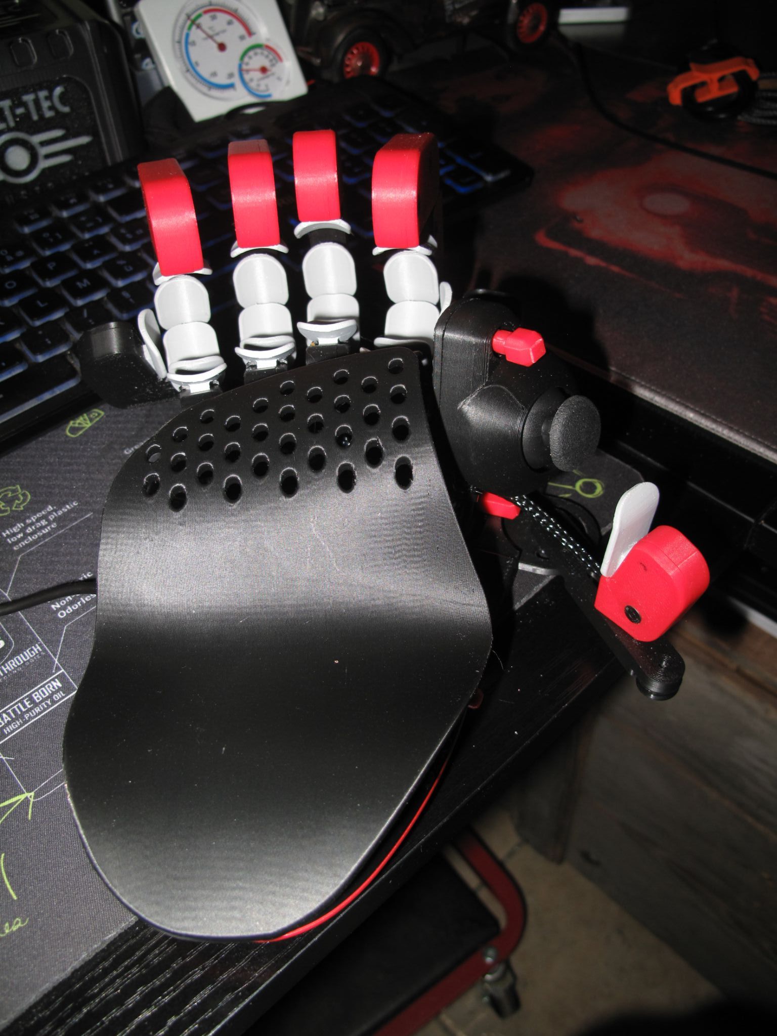

Montage fini et cyborg opérationnel, j'ai juste un souci avec le bouton à côté des 2 led, il n'a pas l'air de fonctionner, appuyer ou pas ça ne change rien, pareil pour les led comme elle dépendent du bouton, il y en a qu'une qui s'allume mais tout le reste fonctionne, testé hier vite fait sur Fallout 4 sans avoir paramétrée aucun des boutons donc pas vraiment jouable mais c'était juste pour voir si le jeu acceptait le cyborg.

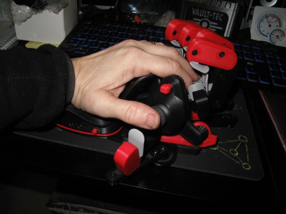

Le deuxième est opérationnel, j'ai résolue le souci du bouton et des led, c'était deux fil d'inversés sur le bouton, j'ai aussi modifiée les pièces qui maintiennent les rotules car même serrée à fond les "doigts" bougeaient maintenant c'est nickel.
J'ai tester plusieurs heures sur Fallout 4 et c'est vraiment top, très intuitif, on s'y habitue vite, le plus chiant c'est les réglages car certaines vis sont pas top niveau accessibilité mais une fois réglé on n'y touche plus.
