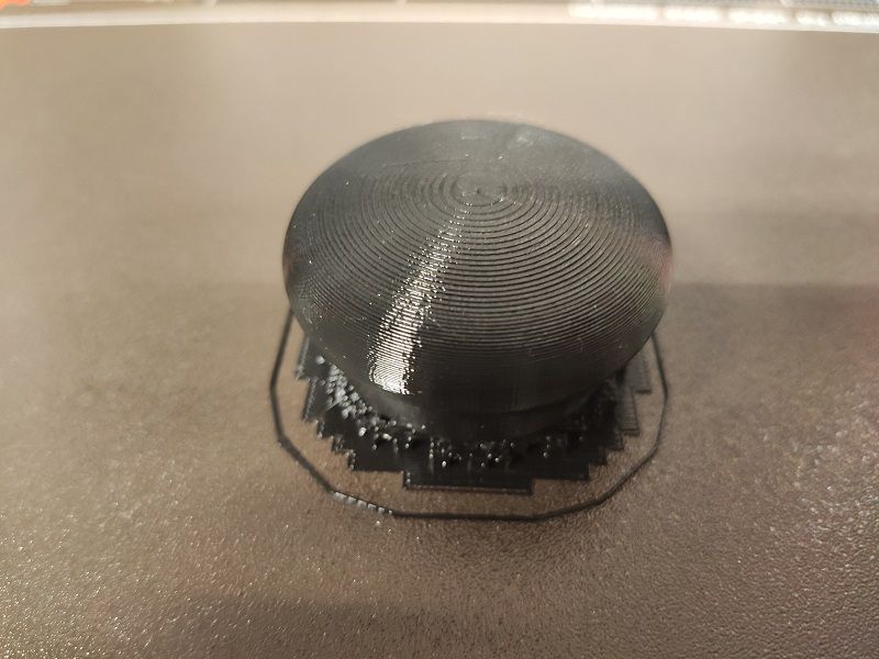

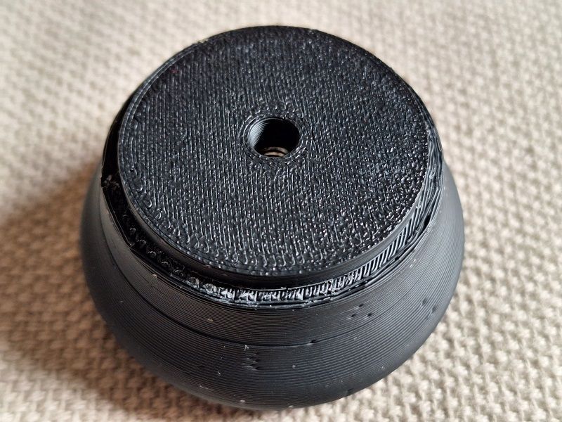

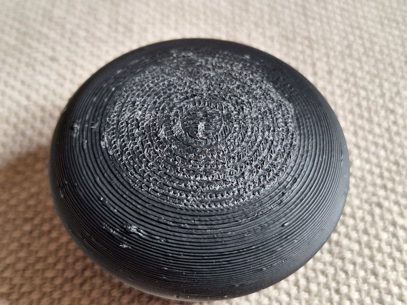

jcjames_13009 Posté(e) Décembre 31, 2024 Auteur Posté(e) Décembre 31, 2024 Salut 1ere tentative en ABS. Une poignée pour un couvercle de casserole que j'avais déjà imprimé en PETG mais qui n'a pas résister à la longue cuisson d'une blanquette de veau Je suis parti du profil Generic ABS. Mais au premier essais la pièce c'est décollée du plateau presque dès le début. J'ai augmenté la température du plateau à 100° au lieu de 90° initialement et là ça a tenu. J'ai bien vérifié que le ventilo auxiliaire soit désactivé (à 0 dans Bambu Studio avec le profil Generic ABS) J'avais des supports sur le bas de la pièce qui se sont facilement décollés Je pense qu'il faut reprendre la rétraction. Il y a quelques "trous" au niveau des coutures/jointure (Option couture la plus proche) Je trouve l'état de surface du dessus perfectible. J'ai utilisé la fonction hauteur de couches variables de Bambu Studio. Là je ne sais pas trop quoi faire Je vais tenter de passer la pièce à l'acétone pour la lisser Pour comparaison, voici ce que j'avais obtenu avec du PETG sur ma Prusa MINI+ A suivre... A+ JC

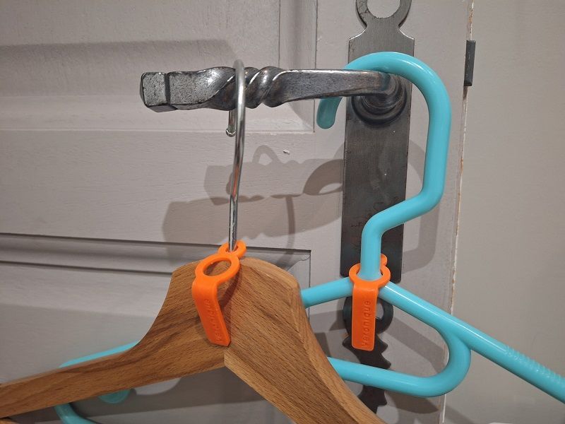

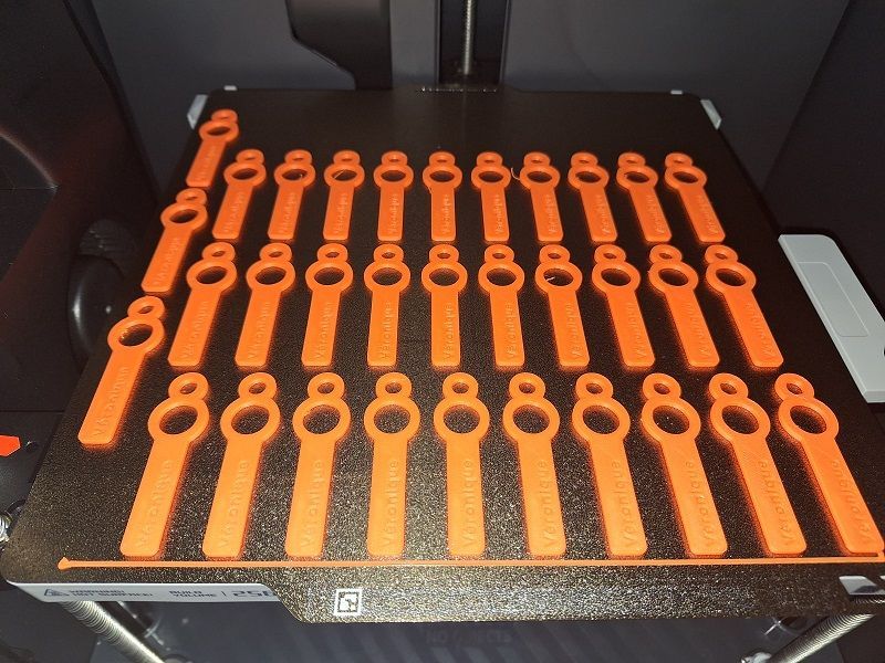

jcjames_13009 Posté(e) Janvier 9, 2025 Auteur Posté(e) Janvier 9, 2025 (modifié) Salut Petit test hier soir de la fonction "Remplir le plateau avec des copies" de Bambu Studio. En un seul clic tu remplis le plateau avec plein de pièces identiques. Certes ce n'est pas une exclu Bambu Studio mais j'adore J'avais besoin d'imprimer une trentaine de petites étiquettes d'identification de cintres pour les élèves d'une classe de neige. Petite astuce après impression des pièces à plat, je les ai trempées dans de l'eau chaude (80°C) pour pouvoir les plier . Pièces imprimées super rapidement avec la P1S en Bambu PLA Classic Orange A+ JC Modifié (le) Janvier 9, 2025 par jcjames_13009 3
