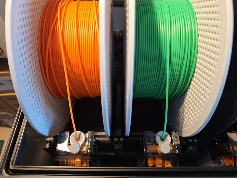

Avec l'AMS de la P1S il suffit juste d'insérer le filament dans le petit entonnoir (Voir photo) et le préchargement se fait tout seul.
Ensuite Lors de l'impression l'AMS s'occupe du chargement, de la purge et du déchargement. Mais j'imagine que c'est que font tous les AMS

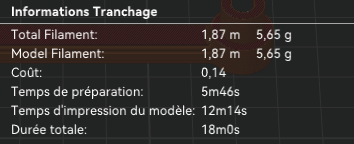

Cette fois j'ai utilisé BambuStudio pour trancher le modèle avec les paramètres par défaut et en sélectionnant le filament dans l'AMS et impression sans pb toujours avec le PLA Basic fournit avec l'imprimante.
Par contre encore une fois le temps de préparation est très long plus de 5 minutes pour 12 minutes d'impression.
J'étais habitué à plus rapide. Ca gâche un peu le plaisir. Je vais le pencher sur le sujet et creuser ce que disait @pleinair37 dans un autre post
Le 14/12/2024 at 19:05, pleinair37 a dit :
Ca fait une calibration avant chaque impression (mais pas toujours la même, des fois juste 4 ou 5 points, et des fois sur toute la surface), mais tu peux la désactiver manuellement si tu veux avant de lancer l'impression... C'est vrai que pour des petites pièces qui nécessitent moins de 30min d'impression c'est un peu skiant, mais je préfère la laisser quand même...

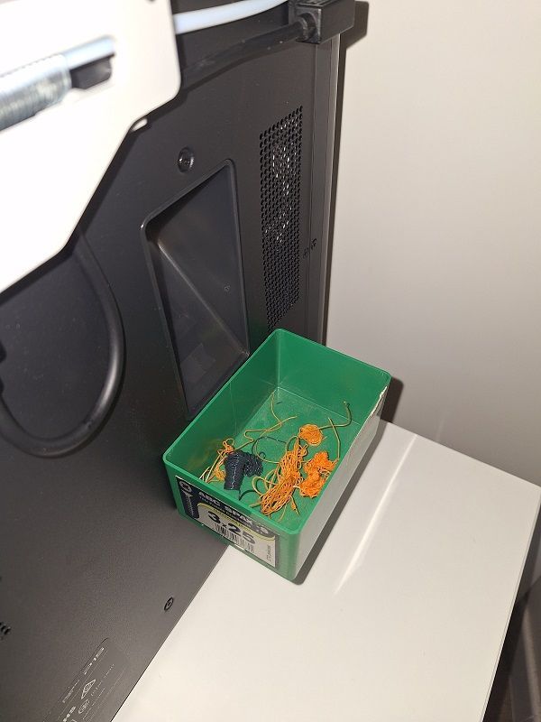

Je voulais partir sur ce modèle https://www.printables.com/model/291141-bambu-lab-x1-purge-bucket. Il est dans le post
Mais comme pour l'instant je n'ai pas de place sur le coté gauche de la machine je vais partir sur un modèle comme celui là https://www.printables.com/model/594882-bambu-lab-x1-carbon-p1p-poop-chute-purge-bucket ou celui ci https://makerworld.com/en/models/550384?from=search#profileId-468793
En attendant j'ai installé un système high tech 😁 Mais il est perfectible. En effet les morceaux tombent des fois en dehors de la boite
Attention en choisissant ton modèle de bien vérifier que la bobine extérieure (si tu l'utilises), à l'arrière de la machine, passe sans toucher le bac (pas comme le premier des 2 modèles précédents)
Il y en a des centaines sur Makerworld https://makerworld.com/en/search/models?keyword=poop+chute et Printables https://www.printables.com/search/models?ctx=models&q=bambu+lab+poop+chute
Je posterai celui que j'aurai sélectionné ici

il y a 59 minutes, pleinair37 a dit :
Perso j'ai imprimé celui-ci :
https://makerworld.com/fr/models/615636#profileId-539055
Bac amovible pour vidange facile, plusieurs tailles de bacs, et 2 hauteurs pour imprimante posée ou non sur pieds... Impression facile sans support...
Attention, ce genre de modèle peut amener à des bouchages plus facilement (je suis incapable de retrouver où, mais je l'ai vu mentionné à plus d'une reprise sur des groupes ou forums)...
Ca m'est arrivé quelques fois, mais je suis même pas sur que ça vienne de la conception de la pièce, juste que parfois les petites crottes restent coincées dans le réceptacle d'origine... Quand je n'avais pas encore imprimé cette pièce ça pouvait coincer aussi. Et même parfois la petite crotte ne tombe même pas dedans, elle est éjectée sur le plateau... La preuve ici sur ma dernière photo, je l'avais même pas vu avant de poster la photo... 😀
Il y a 1 heure, pleinair37 a dit :
Le dessin de certaines poubelles augmente grandement les risques...

Coté impression et comme beaucoup je pense, j'ai imprimé une boite à crottes 😁. J'ai imprimé ce modèle en le modifiant pour y rajouter des aimants --> https://www.printables.com/make/2263627. Il est simple et à mon avis suffisant malgré quelques défauts que je corrigerai dans une autre version (Parois trop fine et évidements inutiles qui créent des défauts d'impression sur la partie arrière non maintenue). Mais bon c'est pour y mettre des crottes et elle est cachée derrière la machine
