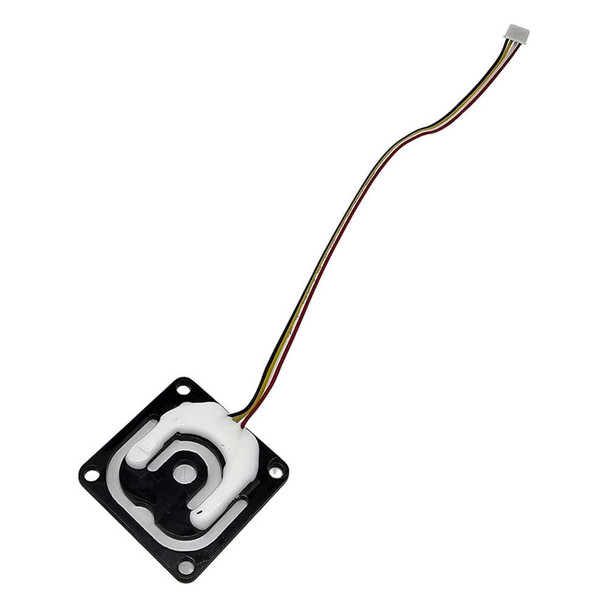

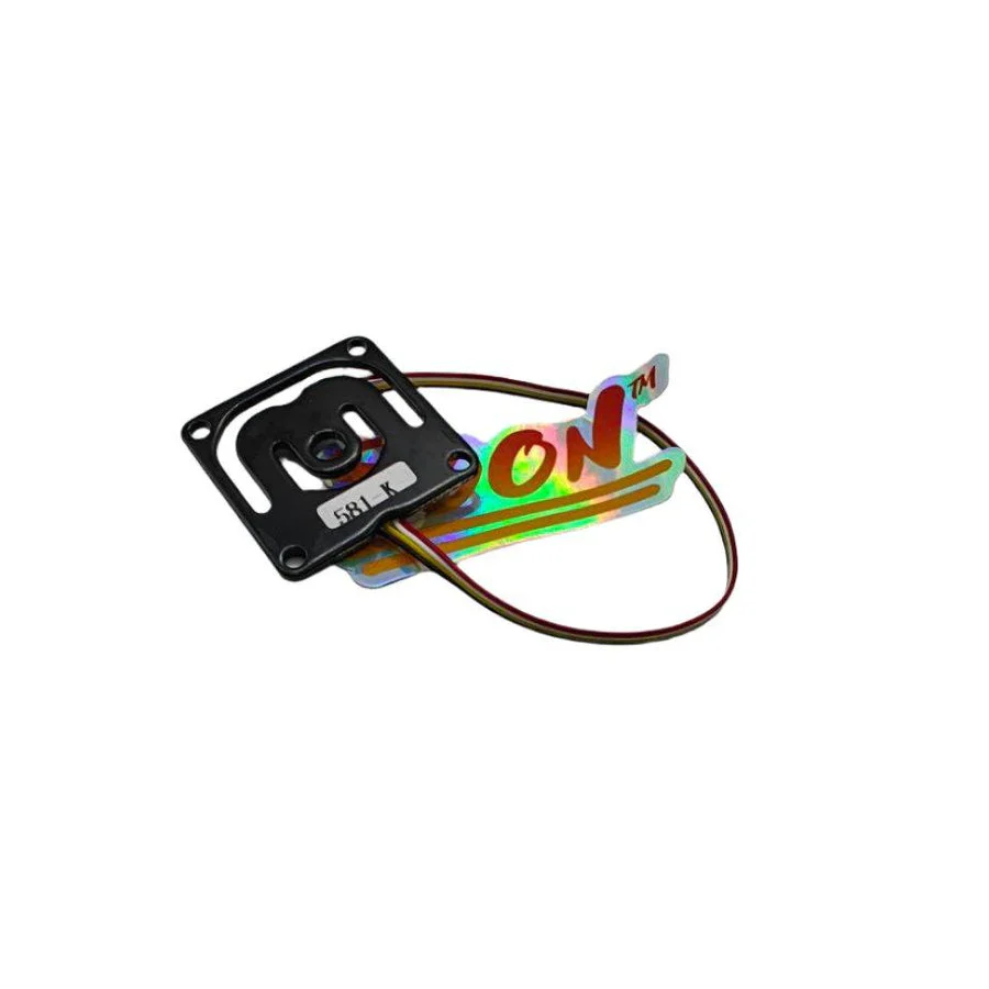

Andréa Posté(e) Décembre 29, 2024 Posté(e) Décembre 29, 2024 Il y a 2 heures, BO105cbs a dit : Je regarderai de nouveaux avec attention sous ses jupes , mais ce que j'ai vu brièvement, me semble tenir plus de la rallonge hexagonale en Alu filetée au deux bouts qu'en plastic. EDIT : Ils sont en plastique.. pris dans une espèce de pièce étrange... C'est les "languettes"/capteur piezo, technologie reptilienne pour palpé le bed

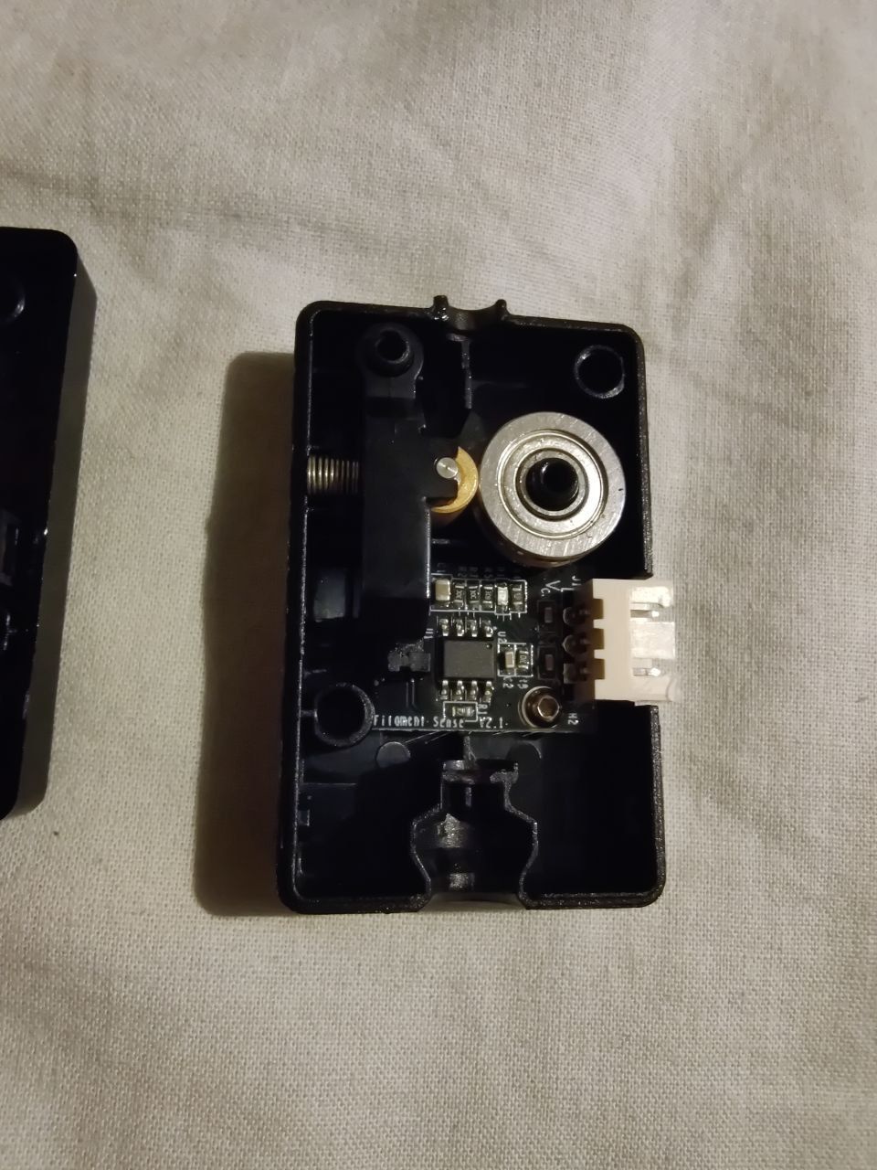

Andréa Posté(e) Décembre 29, 2024 Posté(e) Décembre 29, 2024 Le 21/12/2024 at 15:01, pjtlivjy a dit : ce capteur il détecte également les blocages de du filament ? Je viens de l'ouvrir et je confirme que c'est juste un "endstops" optique avec deux rouleaux pour faire "technologik" 1
BO105cbs Posté(e) Décembre 31, 2024 Auteur Posté(e) Décembre 31, 2024 Le 29/12/2024 at 16:40, Andréa a dit : C'est les "languettes"/capteur piezo, technologie reptilienne pour palpé le bed Ok ! J'hésite toute de même à substituer ces réhausses par les miennes quasi identiques (pièces de précision en 316L calibrées au 1/100), au profit d'une très simple élévation par l'arrière de 5/10 par l'ajout d'une simple cale, ce qui porterai la dérive de mon plateau à plus ou moins rien du tout , bon il serait un poil plus "plan". Je me tâte, je me tâte.... Je vous laisse, passez tous un bon réveillon, pour ma part aujourd'hui c'est la "Noctuatisaton" des dessous de la belle.

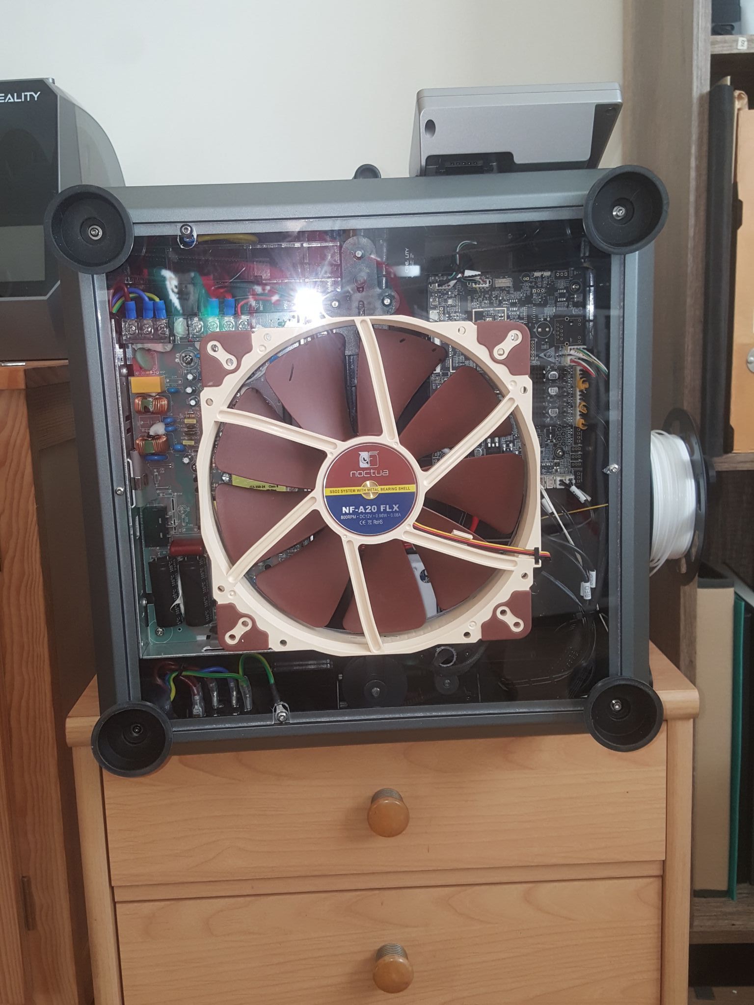

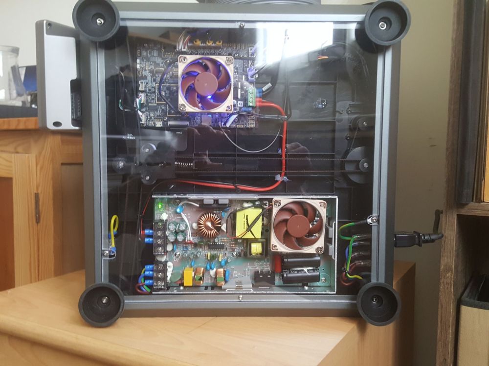

BO105cbs Posté(e) Décembre 31, 2024 Auteur Posté(e) Décembre 31, 2024 (modifié) Bonjour Voici la fin de mes tribulations pour 2024. Donc à la base c'est rendre l'imprimante, un poil plus silencieuse, notamment sur sa partie MCU et Transfo, alors j'ai d'abord pratiqué une solution extrême qui n'a pas fonctionné et pour cause le CPU de la belle analyse les trs/mn du ventilateur destiné à la rafraichir . Ma première version était "extrême" à la façon Nathan Build Robot, ayant pratiqué la même chose sur ma E3S1. Je suis revenu à une solution plus raisonnable, diront nous, soit la substitution des ventilateurs existants par les mêmes en Noctua soit des A6x15 qui ont la même capacité de 23m3/h. Le ventilateur du transfo est en 12v DC avec deux fils, celui de la MCU en 24 v DC 3 fils (le fameux jaune renvoyant les infos de "vitesse". Longue discussion avec un concepteur U.S. ayant réalisée la même chose avec succès. Donc exit la plaque en ferraille, pour une plaque genre polycarbonate de 4 mm d'épaisseur, me permettant de voir les dessous de la belle, pour la surveiller. J'ai repris dans les deux cas les prises d'origine et les ventilateurs sont montés exactement au même emplacement. Je vous fait grâce de la pénibilité de faire des trous de Dn60 dans du polycarbonate . Les pieds se sont vu amputés de leur petite surépaisseur, reposant désormais sur la totalité de la plaque, bah oui avec ses 4mm elle dépasse de 1 mm environ. Donc mieux qu'un long discours je vous laisse regarder la photo une fois la belle avec ses dessous. Version soft : (machine sous tension) Vi, vi, je me suis un poil loupé sur l'équerrage du ventilo du transfo. Alors pour la MCU, trois choix s'offraient à moi, soit la pose d'une diode zener sur le fil rouge, réduisant le voltage à 12 volt, ayant déja fait ce montage sur les ventilos de ma S1 le système fonctionnant parfaitement, ou bien un micro buck 24/12 et pour finir le Noctua NA-VC1. cette dernière option étant la plus chère et de loin, mais j'ai opté pour elle. Le NA-VC1 est conçu pour des ventilos 4 fils, si la sortie en 12 volts peut se faire avec une prise 3 fils grâce au détrompeur, l'entrée non, c'est 4 point barre...... Deux choix, prendre une prise femelle 4 fils et "bricoler" soit prendre une trois fils, et la travailler physiquement pour qu'elle s'enfile et corresponde aux fils de sortie, c'est le choix que j'ai fait, Le NA-VC1 est presque invisible sur la photo, se trouvant en haut et à droite sous le tas de fils existant. Résultat des courses, l'imprimante allumée, ou juste après la fin du refroidissement de la tête suite à une impression n'émet que 35-36 dB. Je vous laisse juge des gains (j'avais mesuré la mienne à presque 62 dB), la bestiole étant à 1 m derrière moi, je vous avoue que c'est plus reposant de ne plus l'entendre, par contre comme avec ma S1, il ne pas oublier de l'éteindre. J'aime bien Creality, j'aime bien leur machine, c'est la troisième, par contre ce sont des rats montant pour les ventilos le minimum syndical, certes ils font leur taf, mais pas en silence, devrait être prévu comme dans l'automobile une option "sonore". Imaginez un instant une K1C en fonctionnement sur l'hôtel de Notre Dame, avec l'acoustique du lieu, nous sommes à des années lumière de la sérénité qui s'impose. Reste en projet pour 2025, une atténuation du ventilo latéral, sans altérer ses performances, et peut être, le ventilo du refroidissement du fil. Bon, juste pour le fun je vous montre ma version "HARD", néanmoins Ultra silencieuse. le A20 souffle ou extrait (selon) un max. A dans une année pour de nouvelles aventures.... EDIT de dernière heure ; 2025 verra la construction d'un meuble antisismique pour supporter la belle et son agitation, parfois intense, comme si elle était frappée de la tremblote du Mouton Modifié (le) Décembre 31, 2024 par BO105cbs 1 2
pjtlivjy Posté(e) Décembre 31, 2024 Posté(e) Décembre 31, 2024 il y a 53 minutes, BO105cbs a dit : Bon, juste pour le fun je vous montre ma version "HARD", néanmoins Ultra silencieuse. le A20 souffle ou extrait (selon) un max. alors là et ce gros grand et énorme ventilateur est plus silencieux que le petit rikiki rachitique ventilo d'origine ?
BO105cbs Posté(e) Décembre 31, 2024 Auteur Posté(e) Décembre 31, 2024 il y a 49 minutes, pjtlivjy a dit : et ce gros grand et énorme ventilateur est plus silencieux que le petit rikiki rachitique ventilo d'origine ? Oh que oui, il est quasi inaudible, 10 dB selon Noctua , en fait 18 dB mesuré par moi avec le réducteur de vitesse fourni avec, il ne brasse plus que 100m3/h
fran6p Posté(e) Décembre 31, 2024 Posté(e) Décembre 31, 2024 Sans réducteur, est-il capable de soulever l'imprimante ? OK, je pars m'échauffer pour le réveillon. 3
pjtlivjy Posté(e) Décembre 31, 2024 Posté(e) Décembre 31, 2024 Il y a 1 heure, BO105cbs a dit : Oh que oui, il est quasi inaudible, 10 dB selon Noctua , en fait 18 dB mesuré par moi avec le réducteur de vitesse fourni avec, il ne brasse plus que 100m3/h c'est bon à savoir, pour tout te dire je ne savais même pas que Noctua faisait des drônes quelle différence sans le réducteur ?
