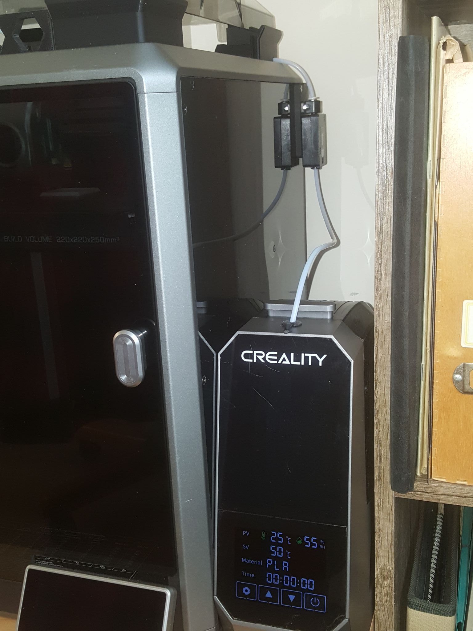

pjtlivjy Posté(e) Décembre 21, 2024 Posté(e) Décembre 21, 2024 sur mes Qidi j'ai laissé le tuyau comme tu l'avais mis au début et ça rentre pareil dans la caisson, pas de souci à ce jour de coincement de la bobine ou d'effort trop important mais le capteur de filament est à l'intérieur du caisson d'ailleurs @BO105cbs ce capteur il détecte également les blocages de du filament ?
hyoti Posté(e) Décembre 21, 2024 Posté(e) Décembre 21, 2024 Ah bien, tu as poussé tes étagères ou changé l'emplacement, parce que avant tu n'aurais pas pu prendre cette photo. !!!
BO105cbs Posté(e) Décembre 21, 2024 Auteur Posté(e) Décembre 21, 2024 il y a 10 minutes, pjtlivjy a dit : ce capteur il détecte également les blocages de du filament ? C'est une bonne question, quant au capteur de filament, il va vraisemblablement finir dans le caisson de l'imprimante j'y travaille. C'est dingue, je ne peux pas laisser une imprimante de série , bon après il va peut être que je me fasse à la Klippérisation, j'ai pas trop mal appris le Marlin, maintenant faut que je prenne des cours de Klipper. il y a 2 minutes, hyoti a dit : parce que avant tu n'aurais pas pu prendre cette photo. !!! J'ai tourné l'imprimante pour le bien de la cause 1
hyoti Posté(e) Décembre 21, 2024 Posté(e) Décembre 21, 2024 il y a 2 minutes, BO105cbs a dit : bon après il va peut être que je me fasse à la Klippérisation, On s'y fait très bien, et c'est même nettement mieux, surtout pour une S1Pro ou plus ou tu n'as pas de firmware alternatifs, Par exemple pour un leveling en 12x12 et du z-offset au pas de 0.01 ou mieux !!! et d'autres choses!!!

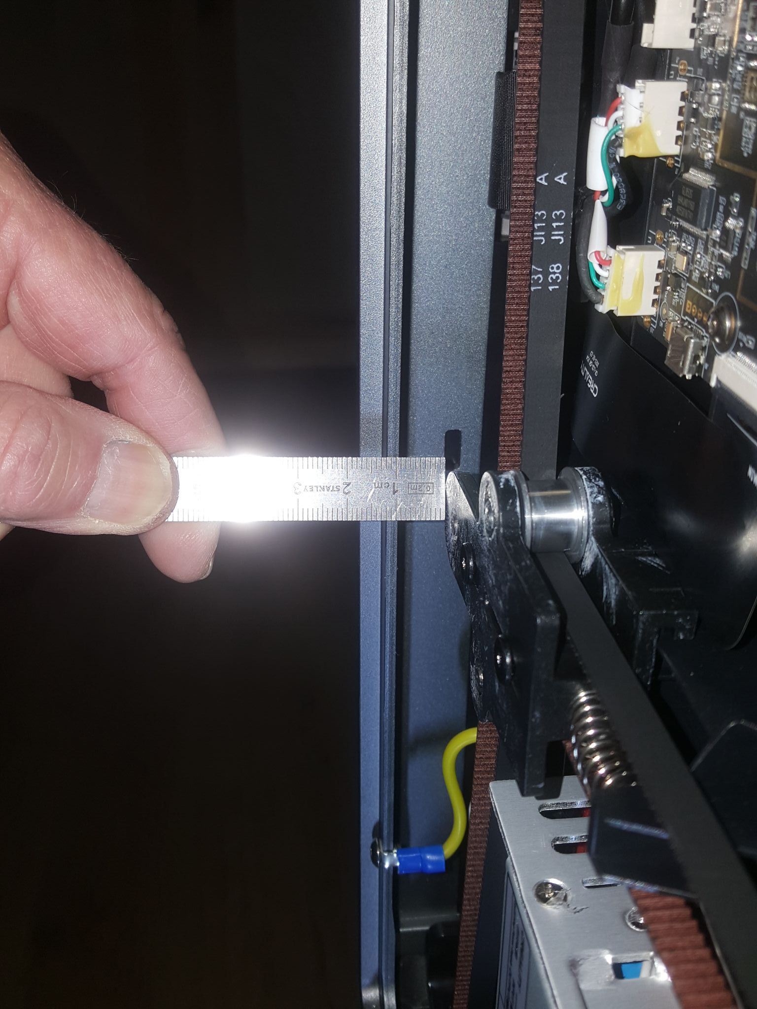

BO105cbs Posté(e) Décembre 24, 2024 Auteur Posté(e) Décembre 24, 2024 (modifié) Bonjour à tous, Une petite question, j'ai vérifié par un test dimensionnel simple (en fait celui que j'utilise toujours) les performances de la K1C en 0.4, les résultats sont acceptables pour mes utilisations des dérives de l'ordre du 1/100 me vont plus que bien pour ce que je fais. J'ai chaussé une buse de 0.60 et là.. je ne suis plus au 1/100 mais au 1/10 soit en dessous des performances annoncées par Creality, bon en clair ils ne sont pas acceptables. Ce qui est un peu souciant c'est que les dérives sont différentes en fonction des axes car sans cela, les corrections dimensionnelles sont aisées sur le slicer. Ex : 1 carré de 100x100 mm une couche (correction de la patte d'éléphant désactivée) x=99.48 y=99.80 Si le Y est acceptable le X non et une couche z de 0.35 pour 0.30 demandé. Si sur ma E3S1, j'avais affiné (pas étalonné, le terme me parait un peu fort) les réglages, grâce aux step/mm le changement de buses (même de tête par la suite, encore plus cool et simple), me donnait une constance de résultat. Là, je suis étonné et sèche gravement pour le X et Y (pour le Z c'est facile de régler le souci), puisque @fran6p m'a gentiment dit que mon Pronterface pouvait disparaître corps et âmes de mon ordinateur (d'ailleurs il est parti...) sans demander son reste. . Donc, là, je demande de l'aide, souhaitant que l'affaire soit simple. Merci d'avance. Concernant l'extrudeur, j'attends la réponse de Creality, bien après les fêtes, car là je sent qu'ils sont sûrement occupés par les commandes des machines, et les relancerait, étant convaincu aussi, que l'after market produira des trucs qui vont mieux, enfin j'espère. Quoiqu'il en soit pour l'instant cela ne m'empêche pas d'imprimer. Ensuite j'ai poursuivi mes investigation sous les robes de la belle... Dans le but de la rendre silencieuse notamment au repos ou elle fait bien trop de bruit. J'ai toujours un Noctua A20 qui traine dans mon bureau . Bon je partage une partie des images 1° Vue globale, tout à l'air bien rangé au prime abord Mais la suivante, pour des mesures à attiré mon attention Regardez le peu d'espace entre la courroie et les fils des connecteurs, 2 mm maxi, après avoir appuyé un peu sur les fils..... J'ai remarqué aussi, que tous les axes des poulies sont copieusement "graissés", genre de produit siliconé blanc, que j'employait pour "graisser" les axes de mes hélicos RC. Ce qu'il manque et je vais demandé à Creality, c'est la fréquence des contrôles, qu'ils ont sûrement du définir à l'issue de leur test de résistance, mais qu'ils ont omis de nous transmettre. Car si sur une imprimante standard un simple contrôle visuel suffit, là en dessous, c'est un peu plus chiant, à moins de substituer ce plateau en ferraille ordinaire par de l'Acrylique transparent (ce qui n'est pas une mauvaise idée non ?.), bref nous communiquer une fréquence de contrôle, tous les x kg, x heures, etc.. En plus nous avons sur cette imprimante un quantité hallucinante de poulies. Car j'ai lu et relu le manuel, en Français, en anglais et même en mandarin sans rien trouver à ce sujet, ni sur leur site. Modifié (le) Décembre 24, 2024 par BO105cbs
pjtlivjy Posté(e) Décembre 24, 2024 Posté(e) Décembre 24, 2024 bonjour @BO105cbs tu as revu tes réglages filaments une fois la buse 0.6 montée ?
BO105cbs Posté(e) Décembre 24, 2024 Auteur Posté(e) Décembre 24, 2024 il y a 20 minutes, pjtlivjy a dit : tu as revu tes réglages filaments une fois la buse 0.6 montée ? Oui et non enfin j'ai d'abord réglé le problème de la première couche, qui est passée de 0.35 avec délaminage en plus, visible que par transparence à une épaisseur de 0.32-0.33. Une simple correction dans le débit du filament Hyper PLA de Creality qui était à 0.95 à 1 c'est tout bon (je chipotte pas pour 3/10 de plus dans la première couche, mais 5/10 oui....). Je termine le 0.30 d'origine avec un dernier test puis m'attaque à la mise à des profils 0.24et 0.36 déja préparé . Evidemment un profil pour mes filaments et ceux Creality, dont la qualité n'est pas si mauvaise en soi.
pjtlivjy Posté(e) Décembre 24, 2024 Posté(e) Décembre 24, 2024 ça change nécessairement le pressure advance, la vitesse volumétrique et aussi les températures

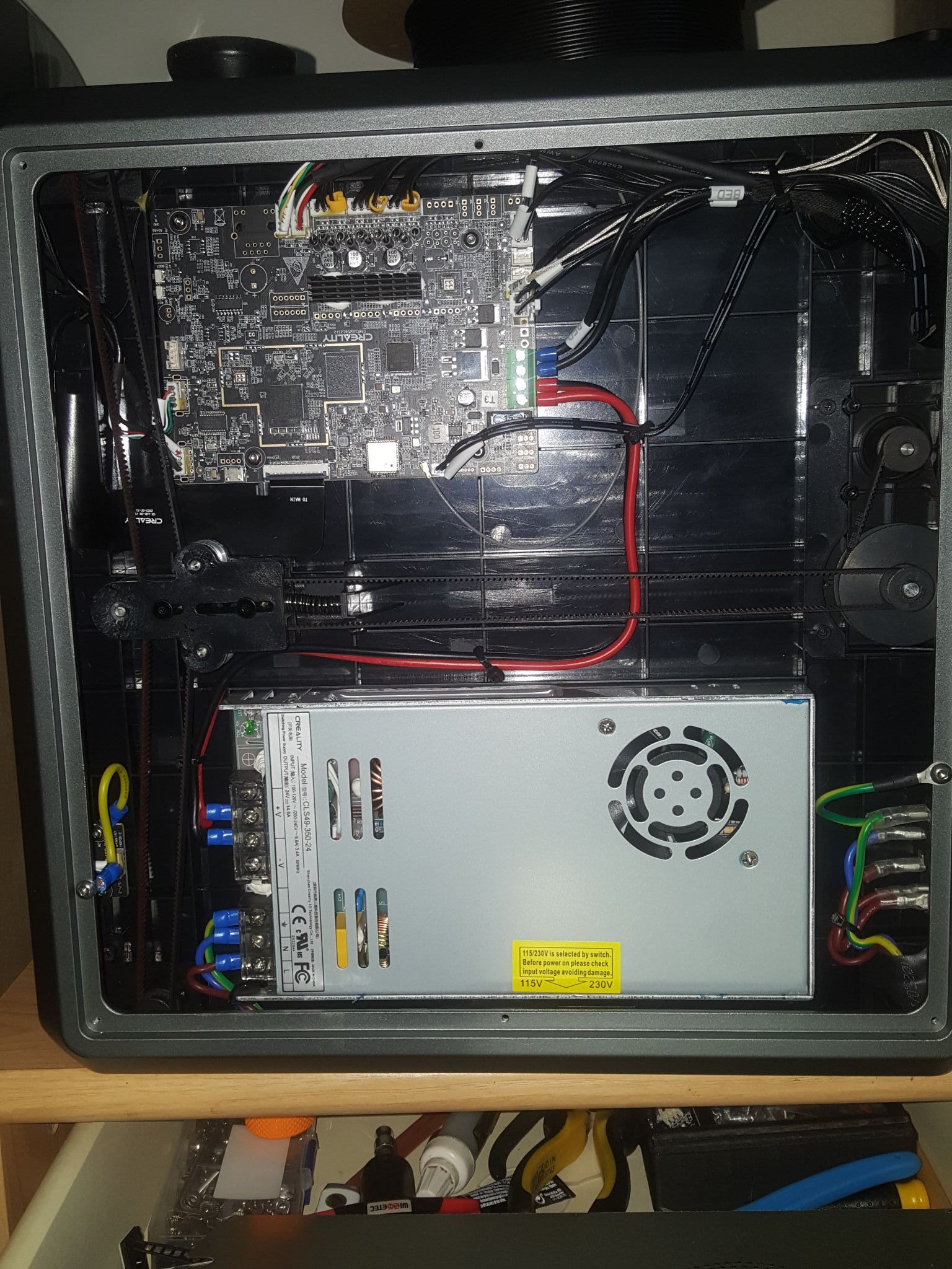

BO105cbs Posté(e) Décembre 26, 2024 Auteur Posté(e) Décembre 26, 2024 Salut les imprimeurs Une dernière question de l'année, suite à mon test d'hier, ou j'ai découvert que la belle est plus intelligente que prévu.... Donc j'élabore mon système de refroidissement silencieux, tout se passe bien pendant trois impressions successives, résultats conforme à l'attendu à savoir entre 30 et 35dbA émis à un mètre machine au repos, au lieu des 45 DbA d'origine voire plus si affinité. Les impressions s'enchaînent, sans aucun souci, la dernière terminée, la buse refroidie tranquillement, une fois froide, ma main se dirige fièrement vers le bouton extinction et là, apparait un code d'erreur (honnêtement je m'attendais à un truc vicieux de sa part....) en rapport avec le ventilateur de la carte mère qui serait selon la belle défaillant, m'invitant à le contrôler... Tu m'étonne qu'il soit défaillant, il n'est plus là..... Eu égard à son intelligence, je démarre un processus de restauration d'usine et là, dans la phase de contrôle se ses petits organes interne, il y a la ligne "ventilateur carte mère", je me doute, mais je me doute.. Bref ça plante, enfin le processus refuse d'aller plus loin, ce qui est logique à la finale. Donc le ventilateur CM est une daube bruyante à trois fils Noir, rouge jaune. Pour les deux premiers je sais.... le jaune étant un fil dédié à la communication des RPM, évidement mon montage est à "l'ancienne" et il n'y a pas de jaune de branché. Alors je me pose une question, il m'est tout à fait possible de connecter le fil jaune de mon ventilateur au pin de la prise sur la CM. Sauf que le ventilo d'origine est en 24 et le mien en 12, que passe t-il comme infos/voltage dans ce bon dieu de fil ? Ne voulant pas tester, au risque de "flinguer" ma carte mère qui vaut quand même assez cher, le ventilo m'en moque, c'est du stock et amorti dans le bilan d'il y a cinq ans... Il faut donc que je comprenne la chose avant de faire des bêtises. Merci d'avance de vos réponses éclairées...
Andréa Posté(e) Décembre 26, 2024 Posté(e) Décembre 26, 2024 J'ai vu sur reddit, que des mecs utilisait un module 24V/12V noctua qui prenait en compte le fil des RPM, après les gus utilisait ce module pour le ventilo d'extraction, mais à mon avis ça doit marcher aussi avec le ventilo de la CM, surtout si le ventilo de rechange à le fil RPM
