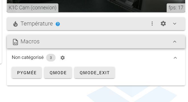

BO105cbs Posté(e) Avril 2 Auteur Posté(e) Avril 2 (modifié) Bonjour à tous, Le temps étant mauvais, les travaux du jardin improbables Je tribule sur ma K1C. Fier, d'avoir réussi (je ne sais trop comment) à installer et faire fonctionner la purge adaptative et le smark park, je me dis pourquoi pas, tenter de mettre l'adaptatif mesh, qui avec l'installation du sieur Guilouz ,n'a finalement jamais fonctionnée. Bref, je me base donc sur ces information, que je lis et relis, grâce à la traduction, et à la suite de redémarrage, j'ai vu apparaître dans le Fluidd, une macro nouvelle, au titre humoristique si je peux dire. Je vous laisse juge. Alors celui qui sait me dire ce que c'est aura le droit à ma considération éternelle, ainsi qu'une bonne bière lors de son passage dans le Périgord. Malgré que l'envie me démange fortement, je n'ai paaaaaaaaaaaaas cliqué sur le dit bouton.. Dès fois que.... EDIT : Les mystère de l'informatique... ont encore frappés, ayant redémarre mon imprimante, le pc enfin tout, il se trouve que la Macro BED_PID fut traduite par l'AI microsoftienne de Chrome en PYGMEE Plus de peur que de mal... Mais la bière tient toujours. Modifié (le) Avril 2 par BO105cbs
fran6p Posté(e) Avril 2 Posté(e) Avril 2 Pas sûr que des macros possédant un signe diacritique (É) soient fonctionnelles . Les caractères utilisables pour une macro sont assez stricts et le nom doit suivre une norme… sinon ça ne fonctionne pas… ou mal. Révélation 1
