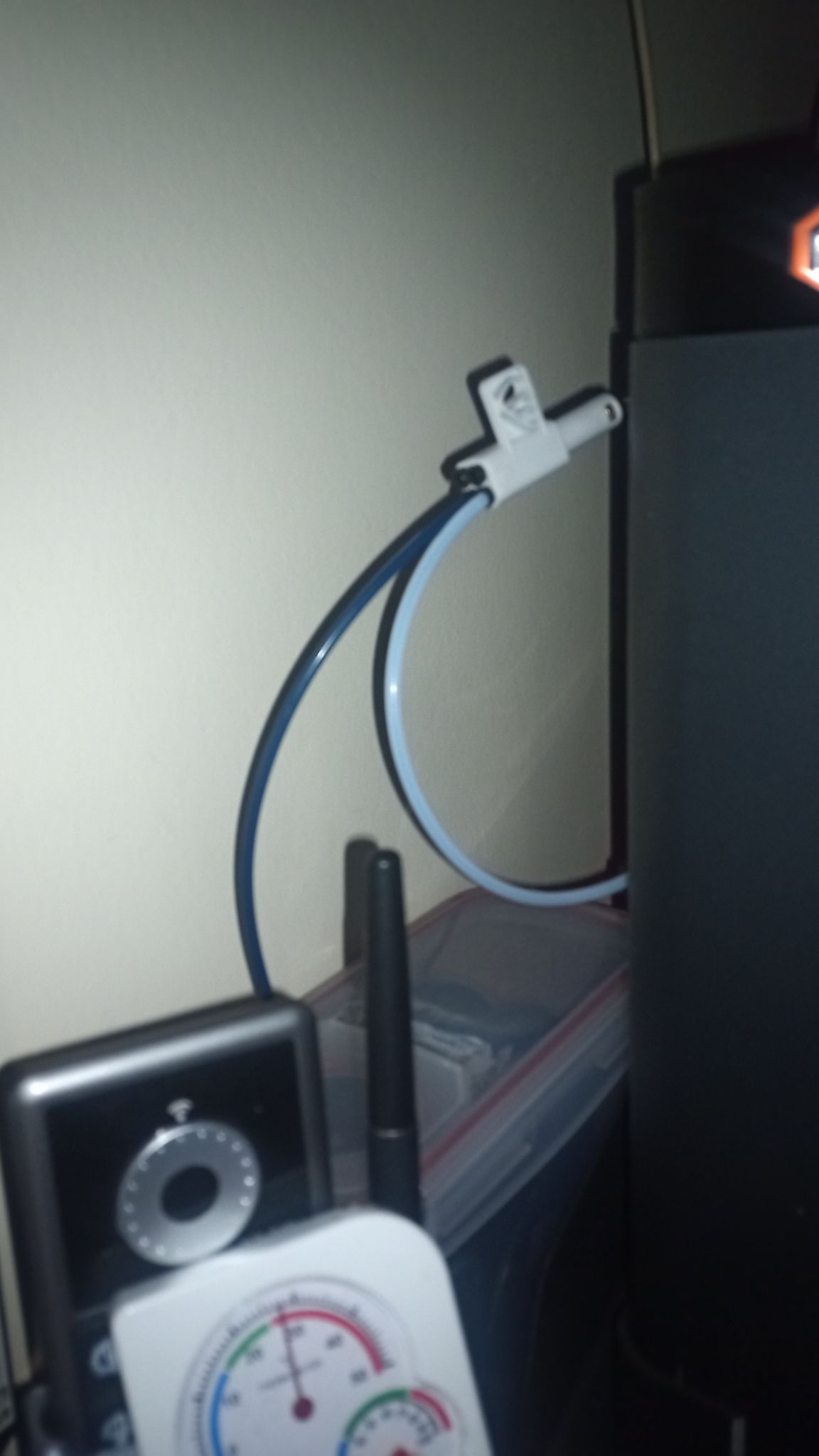

xavax Posté(e) Décembre 16, 2024 Auteur Posté(e) Décembre 16, 2024 (modifié) ok merci pour vos retour, d'après la photo il n'y a pas besoin de le fixer a priori. il faut couper un bout de PTFE pour la sortie due l'adaptateur. Par contre je n'ai pas compris comment on dit a l'imprimante qu'on ne passe pas par l'AMS mais pas le porte bobine. je vais chercher la procédure pour voir comment on fait pour enlever ou mettre la filament sans AMS Modifié (le) Décembre 17, 2024 par xavax

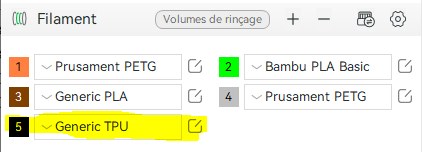

jcjames_13009 Posté(e) Décembre 16, 2024 Posté(e) Décembre 16, 2024 Salut Si je ne dis pas de bêtise (Je viens juste de recevoir ma P1S Combo) tu le déclares dans BambuStudio avant de trancher ton modèle. Ici le N°5. Les 4 premiers sont pour l'AMS A+ JC 1

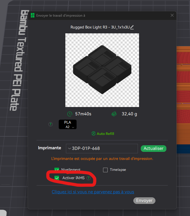

Ironblue Posté(e) Décembre 16, 2024 Posté(e) Décembre 16, 2024 Quant tu clique sur Imprimer plateau tu à un onglet qui apparait tu décoche "Activer l'AMS" pour pouvoir passer à la bobine ext il y a 34 minutes, jcjames_13009 a dit : Salut Si je ne dis pas de bêtise (Je viens juste de recevoir ma P1S Combo) tu le déclares dans BambuStudio avant de trancher ton modèle. Ici le N°5. Les 4 premiers sont pour l'AMS A+ JC non car j'ai déjà fait des impressions avec 6 bobines et 1 AMS, tu peux mettre autant de filament que tu veux et tu les attribue après au emplacement de l'AMS ou tu déactive l'AMS pour la bobine ext. 2

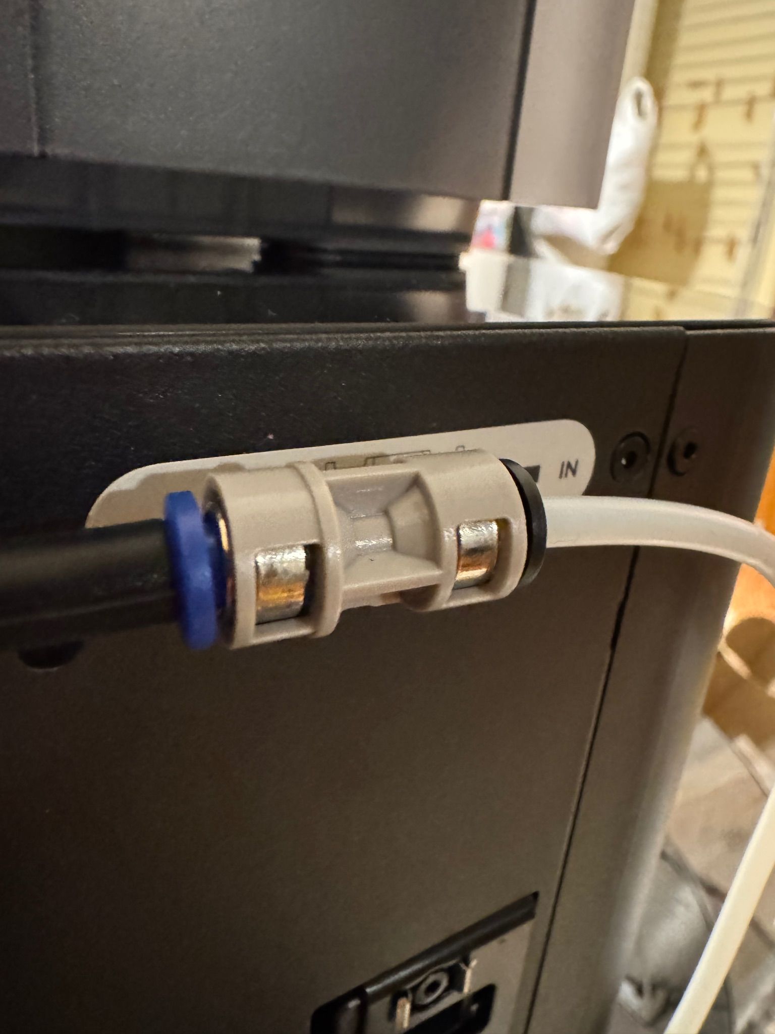

xavax Posté(e) Décembre 17, 2024 Auteur Posté(e) Décembre 17, 2024 Bonjour, du coup je voudrais démonter ce raccord car logiquement il n’y en a plus besoins…. Un arrive a enlever le côté noir mais pas le bleu. Je n’ai pas osé forcer. Comment avez vous fait ?
Ironblue Posté(e) Décembre 17, 2024 Posté(e) Décembre 17, 2024 tu fait pareil que pour le côté noir, d'appuie sur la bague bleu et tu tire le tube ptfe. 1
