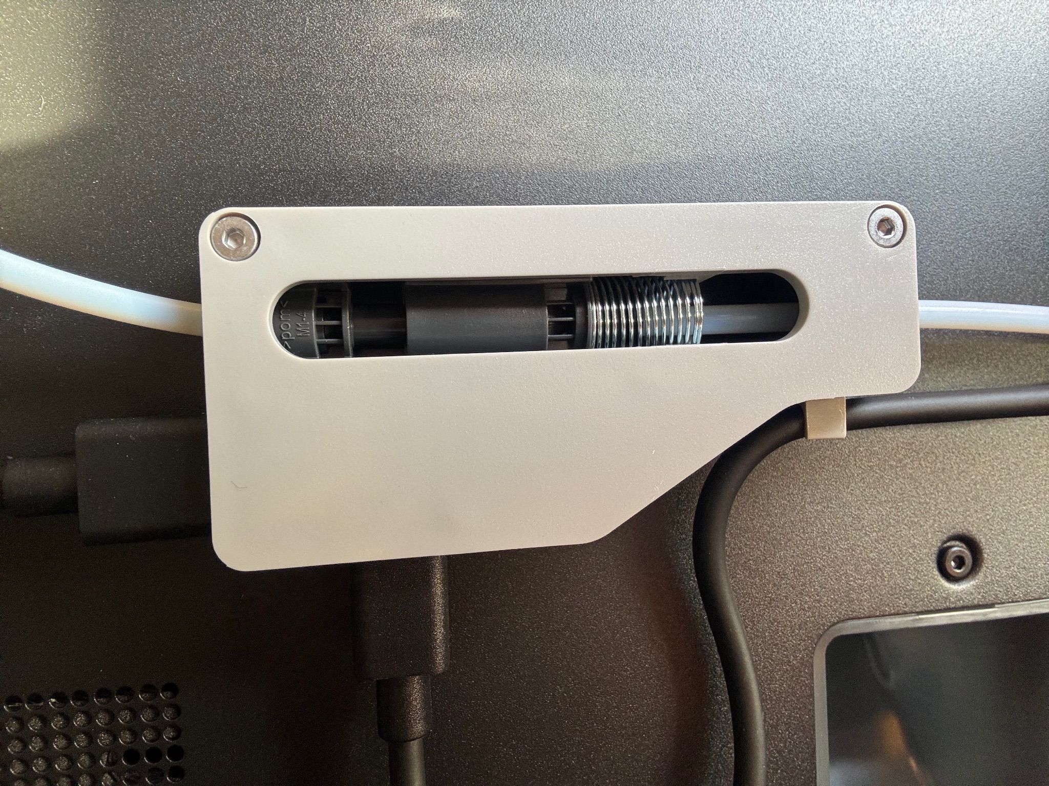

Bonjour, j'ai souvent une erreur de l'AMS me disant de vérifier la bobine car le fil est coincé et ne peut atteindre l'extrudeur.
En observant le filament, il passe bien le boitier gris a l'arrière de l'imprimante, le petit hub que j'ai ajouté et je vois bien le filament  passer dans le PTFE qui va a l'extrudeur.
Dans le doute j'ai vérifié la connection au Hub mais les PTFE sont biens enfoncés. Ce n'est pas un hub imprimé mais un hub acheté sur le site de bambu.
Ca pourrait être le PTFE qui va a l'extrudeur ? je n'ai pas osé démonter cette partie pour l'instant

Vérifie le ressort du buffer de filament. A l'enfoncement du ptfe, il arrive qu'il parte de travers, et cela provoque ce genre de soucis...

Merci, tu parles du ressort que l'on voit dans le boitier Gris fixé a l'arrière de l'imprimante ? donc je vérifie le PTFE qui va de l'AMS a ce boitier ?
A propos de ce ressort, lorsque j'ai le problème ou l'AMS envoie le filament et le rembobine plusieurs fois avant de faire une erreur, j'ai remarqué que le ressort se mettait en tension. Mais le filament passe bien ce boitier

J'avais aussi un problème de filament coincé en fin d'impression (ou changement de couleur) de temps en temps (et systématiquement avec le Sakata) au niveau de l'entrée du buffer avec ptfe très dure à enlever pour débloquer le filament.
D'après je que j'ai trouvée comme infos, c'est à cause de l'angle que forme le ptfe dans le buffer.

J'ai trouvée un stl d'un boitier avec guide du ptfe pour qu'il reste bien aligné et en plus il permet de retirer les tubes ptfe sans outils.
format,webp
Depuis que je l'ai installée, je n'ai pas eu de filament coincée même le sakata passe très bien maintenant.

Cela m'est arrivé, c'est pour cela que j'ai relevé le point. Dans mon cas, c'était le premier jour, les impressions depuis la bobine externe avait toute réussi, mais dans certains cas, une impression depuis l'AMS ne fonctionnait pas car le filament n'arrivait pas à l'extrudeur... J'avais commencé par démonter l'extrudeur pour vérifier, mais cela ne venait pas de là... Après plusieurs tentative, j'ai fini par avoir un message check buffer spring, et il était de travers. Une fois le ressort mis en place correctement, je n'ai plus jamais revu le problème...
Dans mon cas le filament arrivait bien, il n'y avait pas de problème à l'introduction mais c'est pour le retour que se coinçait.
Ok je comprends mieux, et concernant ce ressort, s'il est de travers c'est tout le temps ? Là s'il ne l'est pas c'est que ce n'est pas ca le problème ? Ou le ressort peut se mettre de travers a n'importe quel moment ?
Lorsque j'aurai a nouveau le problème j'essayerai de maintenir le PTFE bien aligné pour entrer dans le boitier
Perso j'ai jamais eu le ressort de travers en plus de 1000h d'impression.

Salut, c'est quoi comme bobine Sunlu exactement ? Si tu peux mesurer le diamètre exact... Si c'est du 194mm alors je te conseille d'imprimer ceci :
https://makerworld.com/fr/models/808119#profileId-748968
Ces bobines sont trop petites et viennent frotter dans le fond de l'AMS. Au début je m'en suis pas aperçu, je sentais que ça forçait mais sans plus et ça passait donc... Par contre c'est au moment de "ravaler" le filament (changement de couleur par exemple), je voyais que ça rembobinait mal et le filament sortait de la bobine (l'entrainement du fil fonctionnait bien, mais l'entrainement de la bobine au niveau du rouleau non, d'ou l'emellage du fil). Depuis que je mets ça sur les bobines Sunlu, plus de problème.
