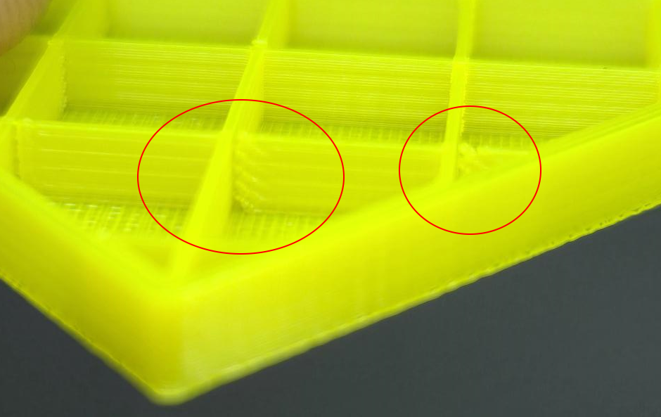

Je fais les réglages de ma neptune 4 et je me demandais a quelle vitesses vous imprimez le PETG ?
Les imprimantes sont de plus en plus rapide et j'arrive à avoir de bon résultat à 200 mm/s pour le remplissage, mais j'ai à certains endroits un léger manque de matière comme de la sous extrusion. J'utilise du PETG Arianeplast qui est donné pour une vitesse de 30 à 50mm/s !
J'ai baissé à 80 mm/s le problème est toujours là, moins fort mais toujours là.
J'imprime à 220°C c'est bas mais c'est le minimum recommandé par la marque, au delà j'ai du stringing mais à cette température c'est parfait.
Merci à vous 🙂
Photo avec vitesse de remplissage à 60 mm/s et débit de remplissage à 105% ( contre 95% pour le reste).
Modifié (le) par jerem59120
ajout photo
bonsoir @jerem59120 il faut prendre le temps de calibrer ton filament : température, MVS, PA sinon tu as ce genre de surprise 😉
là tu y vas au petit bonheur la chance et ça n'est pas bon, tu dois connaître les limites de ton filament
Merci pour ta réponse.  Je n'ai jamais entendu parler de MVS & PA auparavant je suis assez surpris. Ces paramètres son sur le slicer ? J'ai réglé l'extrudeur, le débit & la température, la rétraction. Je n'ai plus le problème comme sur la photo avec une vitesse de 80 mm/s et un débit de remplissage de 120%

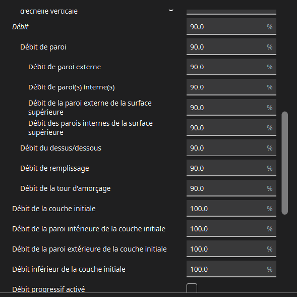

Pour le débit je pense ne pas bien comprendre ta réponse. Je règle mon débit dans cura en imprimant un cube en mode spiralisé et mesure au pied à coulisse ensuite je me sert de ce site pour le définir;
https://www.3dmakerengineering.com/blogs/3d-printing/flow-rate-calibration
Avec les mesures et test que je viens de faire mon débit est réglé à 90% dans cura ;
oui c'est good j'ai bien 0.42 d'épaisseur de paroi comme réglé sur cura.

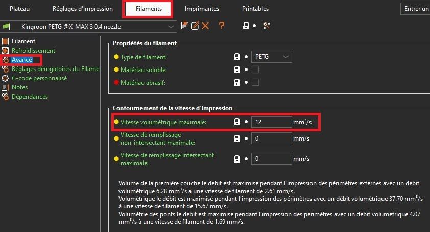

@pjtlivjy je veux m'attaquer maintenant MVS mais je ne vois pas ce paramètre dans mon cura pourtant à jour en version 5.9 !
Photo flou
Il y a 2 heures, jerem59120 a dit :

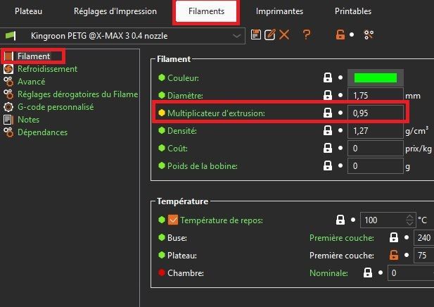

Il me semble que ça n'existe pas dans Cura. Les dérivés de Prusaslicer, eux, possèdent ce paramètre à régler dans l'onglet filament, section Filament.
Même chose pour l'avance à la pression, dérivés Prusaslicer, onglet filament, section «Avancé»  (multiplicateur d'extrusion).
oui @jerem59120 Cura n'est pas le slicer le plus convivial alors que tous les forks de Slic3R (Prusa, Qidi) et ceux de Bambu permettent très simplement ce type de réglage
