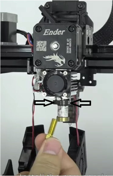

Python Posté(e) Janvier 17, 2025 Auteur Posté(e) Janvier 17, 2025 Bonjour à tous. Etant totalement désoeuvré, je me suis décidé à changer la buse. J'en ai profité pour resserrer 2 petites vis au-dessus de la buse (j'avais vu ça dans une vidéo...). Et là : MIRACLE ! Tout est reparti comme avant, impression nickel (pour combien de temps, trop tôt pour le dire ). Si quelqu'un peut me dire à quoi servent ces 2 vis, je suis preneur. Merci
BO105cbs Posté(e) Janvier 18, 2025 Posté(e) Janvier 18, 2025 Je n'ai pas ton imprimante, mais le système chauffant était comme sur ma K1C, ces petites vis servent à maintenir la cartouche chauffante (là ou tu visses ta buse), si elles ne sont pas serrées à l'identique, elle peut se mettre trèèèèèès légèrement de biais, venant perturber l'impression. Content que tu ais trouvé une solution à ton problème.
pjtlivjy Posté(e) Janvier 19, 2025 Posté(e) Janvier 19, 2025 +1 avec @BO105cbs ça permet l'alignement mécanique pour que l'extrusion du filament se fasse de manière régulière et fluide @Python
