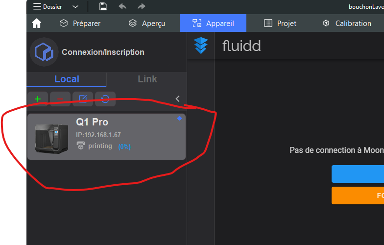

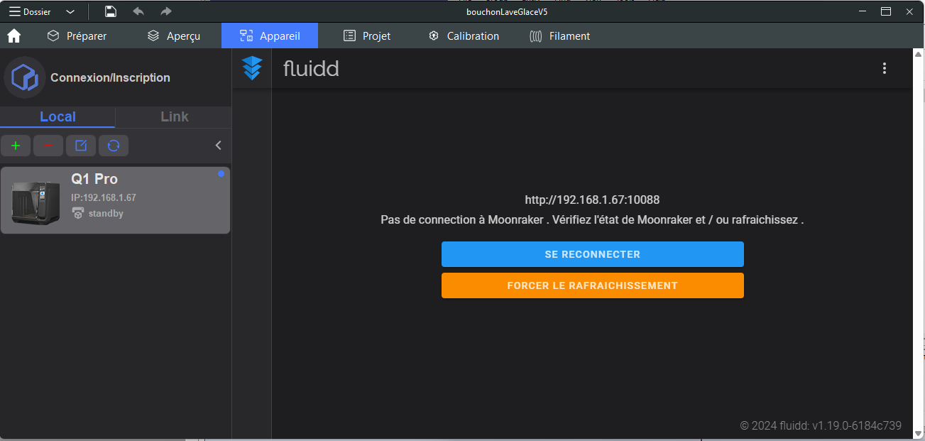

J'utilise on imprimante fraichement déballé Q1 pro.Hier matin pas de problème avec QIDI studio, lorsque je cliquais sur Appareil, je voyais bien l'écran adéquate y compris ce que donne la caméra.
Là, ce matin, je rallume l'imprimante, et j'obtiens ceci :
Ce qui est étonnant, est que d'une part, j'arrive bien à imprimer directement via QIDI Studio, mais aussi que si je tape dans mon navigateur (firefox) l'ip en question, (ici 192.168.1.67) avec ou sans le port (:10088) et bien j'ai bien fluidd qui s'affiche correctement et est parfaitement connecté.
Un autre indice : via un smartphone (via QIDI Link), pas de problème.

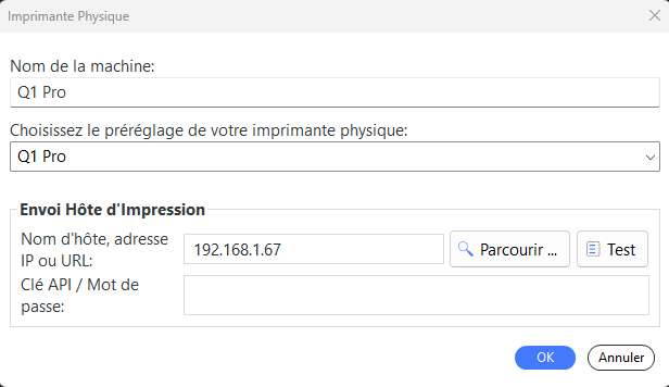

J'ai essayé de supprimer l'imprimante et de la connecter de nouveau, mais j'ai toujours le problème.
Ce qui m'étonne, est que si je regarde ça (là, je suis en train de commencer à imprimer), on peut penser que la connexion est au moins en partie faite.
En complément : lorsque je clique sur test, il me dit que c'est ok.
Au passage, c'est quoi la "Clé API / Mot de passe" ?

As-tu simplement essayé de cliquer sur le bouton bleu, nommé «se reconnecter» ?
C'est bizarre quand même que tu puisses accéder à Fluidd via l'adresse IP simple (port 80 par défaut) ET aussi via le port 10088 🤔.

Oui, bien sûr. Et aussi essayé de cliquer sur forcer le rafraichissement.
Sur mon navigateur :
les url 192168.1.67:80  et 192.168.1.67:10088 fonctionnent tous les deux et affichent
Et d'autres choses si on fait défiler.
A noter pour l'anecdote que 192.1687.1.67:8080 affiche

J'ai essayé de remplacer l'adresse IP par mkspi.home qui est le nom attribué par ma box orange et ça marche ! (je vais certainement changer ce nom)
Bon, j'ai une solution de dépannage, mais cela défie les lois ipiciènes. Soit la box déconne, soit les dieux numériques testent ma résistance au stress
A noter qu'un ping mkpsi.home (ou un ping mkpsi) renvoie la bonne adresse IP

Oui à la première question. Ca n'avait rien donné avec des adresse ip 192.168.1....
Pour la seconde question : j'ai bien la dernière version.
Cela dit, en mettant le nom DNS et non l'IP au format 192.168.1.... Ca marche.
