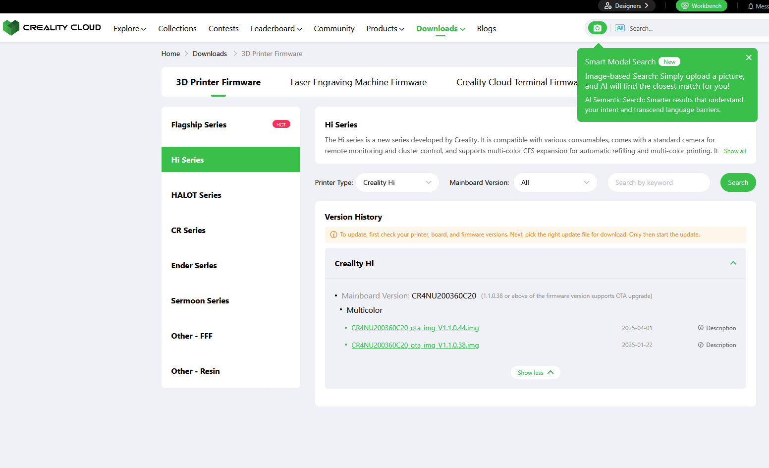

Il y a 15 heures, hyoti a dit :
Une mise à jour du Firmware en date du premier avril !
Et toujours pas de multilingue.
Si Creality veut un peut plus percer il faut qu'il traduises leurs interfaces produits.
Sur le KE j'avais pleins de langues différentes.
Moi ça me dérange pas l'Anglais, mais c'est pas le cas pour tout le monde.
