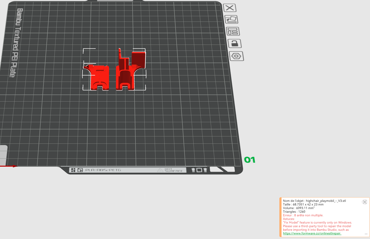

image.thumb.png.901a4881d7c88897cfbf7f178c90f3eb.pngC
C'est ce modele que j'essaye d'imprimer. Le problème d'accroche ne peut pas venir du message en bas a droite ?
Hier soir j'ai imprimé un STL en PETG assez gros pas de soucis.
ce matin je teste depuis un autre ordi le modele que je voulais faire hier en PLA et il prend plus de point de nivellement.
Edit J'ai essayé l'alcool ménager, brosse, eau très chaude.... Rien de change.... peut être le filament alors.... je ne vois plus que ca. pourtant il y a 2 semaines il collait bien.
je vais essayer en mettant PLA generic sans personnalisation
Modifié (le) par xavax
  • Triste... 1
salut @xavax ton STL comporte des erreurs et ton slicer te propose un lien pour le réparer 😉

J’ai réparé les erreurs, mais ça n’a rien changé sur le problème d’accroche. J’ai fait un reset  usine et une calibration complète et depuis j’ai réussi à imprimer le modèle. Je croise les doigts
A priori ça a réglé le problème, la calibration seule n’a pas suffi.
ou alors j’ai frotté à l’alcool ISO, mais avec un chiffon papier plus epais mais je doute que ce soit ça qui ait corrigé le problème
