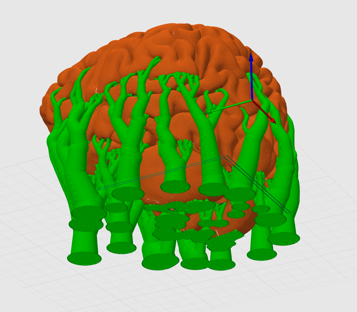

matoupix Posté(e) Janvier 5, 2025 Posté(e) Janvier 5, 2025 Bonjour, je suis nouveau sur la plateforme et j'espÚre y trouver des solutions à mon problÚme. Jessaye depuis 1 semaine d'imprimer un cerveau en 3D en BONNE qualité. La majorité du cerveau est parfaite cependant les supports laissent des traces qui réduisent ça qualité (voir photo) et en plus sont parfois extremement dur à enlever. J'aimerais connaitre les paramÚtres parfait pour ce type de modÚle plus-tot challengant. J'ai une Bambu Lab P1P AMS. J'imprime avec du PLA classique mais je suis ouvert à d'autres propositions si'il faut changer. Merci de bien vouloir relever le defi avec moi.

pjtlivjy Posté(e) Janvier 5, 2025 Posté(e) Janvier 5, 2025 bonne question @pommeverte , si tu ne fais que l'interface contre la piÚce en Petg et pas tous les corps des supports ça doit représenter une quantité pas trop importante mais je ne peux le calculer (je n'ai pas de systÚme multifilaments) quand @matoupix indique que la purge représente 3 fois le poids du cerveau, je viens de faire une simulation en mono filament et les supports représente 63 gr pour un poids de filament total de 412 gr en couches de 0.08 mm

pjtlivjy Posté(e) Janvier 5, 2025 Posté(e) Janvier 5, 2025 (modifié) il y a 6 minutes, matoupix a dit : de maniÚre générale les supports ne me dérange pas simplement quand je les retirent ils laissent beacoup de traces il faudra qu'on affine tes paramÚtres, là dans ma simulation j'utilise les supports arbres qui de mon expérience s'enlÚvent bien plus facilement  Modifié (le) Janvier 5, 2025 par pjtlivjy 1
matoupix Posté(e) Janvier 5, 2025 Auteur Posté(e) Janvier 5, 2025 quel paramÚtres me conceils tu ? @pjtlivjy
pjtlivjy Posté(e) Janvier 5, 2025 Posté(e) Janvier 5, 2025 je vois que tu as changé ton Top Z distance, remets là dans sa valeur d'origine, tu veux si j'ai bien compris un beau résultat  et pour cela diminuer la hauteur de couche est un plus pour la qualité des surplombs, c'est plus long par contre si tu passes au plus fin en 0.08 mm le résultat sera bluffant par contre un Infill à 2% c'est trop peu, je suis à 15% par contre 3 périmÚtres c'est bien avec toutes ces circonvolution 1
matoupix Posté(e) Janvier 5, 2025 Auteur Posté(e) Janvier 5, 2025 Je suis tes conceils mais quand je slice j'ai beaucoup plus de supports que toi ? Y'a t'il un lien avec les paramÚtres de supports ? @pjtlivjy
pjtlivjy PostĂ©(e) Janvier 5, 2025 PostĂ©(e) Janvier 5, 2025 @matoupix je pense que j'avais pas mis un angle de 30 degrĂ©s comme toi, je devais ĂȘtre Ă 25 degrĂ©s je pense car en 0.08 mm ça se tient mieux les surplombs donc besoin de moins de supports
