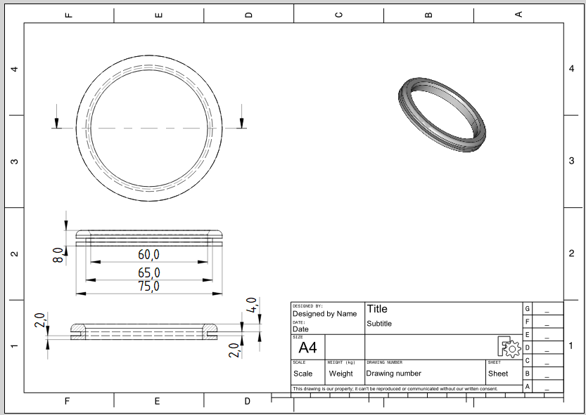

Je dois imprimer ce joint en TPU (plus exactement en filaflex 82A)

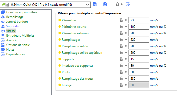

Avec ma CR10, les vitesse d'impression pour le filaflex étaient de 50 mm/s. Par défaut, quidiSlicer choisi ces vitesses (220-230):
Vous pensez que c'est bon ? Pas trop rapide ? Le filament va réussir à passer sans problÚme ?

Pour ce qui est du support, pour tenir le haut de la fente, Je ne partirais pas sur un support en arbre vu la faible épaisseur de cette fente (2mm). Je me trompe ?

il y a 45 minutes, 2cv001 a dit :
probablement trop rapide pour du tpu

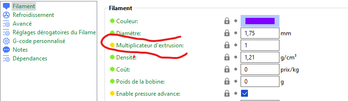

Enfin une autre question : Avec la CR10, il fallait que j'augmente le flux (dĂ©bit) car Ă  cause de l'Ă©lasticitĂ©, le fil avançait moins vite que pour du PLA. On a le mĂȘme phĂ©nomĂšne ? Vous augmentez le dĂ©bit ? Et au passage, je ne trouve pas ce paramĂštre dans qidi slicer. Il porte un autre nom ? Edit : pour le dĂ©bit, je pense avoir trouvĂ©. Je vais faire une mesure d'avancĂ© de fil.

il y a 23 minutes, 2cv001 a dit :
Le flow il faut le faire pour tous les filaments donc pour ta bobine de tpu aussi.(c'est le multiplicateur d'extrusion)

J'ai fait la mesure du flow. A priori il avance bien de la distance demandĂ©e. Cela dit, pas Ă©vident Ă  mesurer un Ă©lastique 😄
il y a 18 minutes, 2cv001 a dit :
J'ai fait la mesure du flow. A priori il avance bien de la distance demandée. Cela dit, pas évident à mesurer un élastique
ce n'est pas le flow ça, c'est juste la vérification que l'extrudeur fonctionne correctement.
Le flow fait partie des nombreux réglages indiqués là :
Welcome! | Ellis’ Print Tuning Guide
Il y a 3 heures, Savate a dit :
oui organique : arborescent.
avec du tpu, je ne suis pas sur que les supports soient une bonne idĂ©e (ils devraient ĂȘtre trĂšs compliquĂ©s Ă  enlever). mais je partirais plutĂŽt sur des normaux (arborescent ils ne tiendront rien avec du tpu)
+1 pour la vitesse le mieux que j'ai pu obtenir j'étais à 100

Si la Vitesse volumĂ©trique est bien rĂ©glĂ©e dans la section Filament du trancheur, c'est elle qui limitera les vitesses (TPU gĂ©nĂ©rique ≃ 4 mmÂł/s).
  • +1 2
il y a 13 minutes, fran6p a dit :
tu as raison de le rappeler @fran6p c'est la clĂ© par contre ce qui est Ă©tonnant c'est qu'ils aient mis une valeur aussi basse pour le TPU, tous ceux que j'ai eu Ă  imprimer font mieux que cela 🙄
Un « simple » test de calibration MVS permet de trouver la valeur adaptée à son TPU.
Quand j'en imprime (TPU 95A de Compozan), j'utilise une MVS de 6 mmÂł/s. Je ne passe pas par le PTFE (arriĂšre imprimante jusqu'Ă  la tĂȘte), mais avec la bobine de TPU au-dessus de la XM3 en allant directement Ă  l'extrudeur (le support de la bobine est une bidouille via un pied support de micro 😄). Avec le TPU et mon « montage », les dĂ©tecteurs de filament sont dĂ©sactivĂ©s (BTT SFS 2.0).

6 / 7 suivant les TPU, j'ai un TPE qui monte Ă  8 mmÂł/s.

J'ai fait l'essai d'imprimer la piĂšce en question sans rien changer des paramĂštres.
Globalement, pour ce qui est de la vitesse etc, c'est bon. Certainement améliorable, mais c'est bon.
Pour le support, j'ai laissĂ© ce qu'il y a en base et donc non organique. Par contre, une bonne galĂšre pour retirer le support. Je dirais mĂȘme que je n'ai pas rĂ©ussi Ă  tout retirer. Il faudra que je teste avec les supports organiques. Certe, mon TPU est "mou" mais ce qu'il y a Ă  soutenir n'est pas lourd, donc il ne devrait pas y avoir de dĂ©formation significative des branches du support organique.
