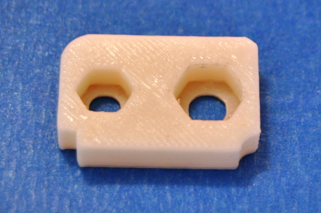

ça y est, j'ai enfin réussi à imprimer une pièce propre en ABS  :)
Mais les cotes ne sont pas respectées, la largeur est bien de 20mm comme prévu, mais la longueur n'est que de 29,90mm au lieu de 30.
Et mes logements d'écrous sont trop petits.
Comment peut-on corriger les ces différences entre un dessin et l'impression, sans tricher sur les cotes de départ, bien entendu ?

Il te faut imprimer un cube de calibrage (20mm de côté, j'utilise celui-là : http://www.thingiverse.com/thing:214260) et régler les step/mm avec le LCD de manière à avoir les bonnes dimensions pour ton cube.
La formule est : NouveauStep/mm = AncienStep/mm * DimensionRelevée/DimensionAttendue
Après même bien réglé j'ai remarqué que les diamètres internes de cercles sont plus petit de 0.3mm, je n'ai pas trouvé d'autre astuce que de le prendre en compte lors de la conception (pour les trucs récupérés sur thingiverse je refais un trous de 0.3mm plus large sur les trous qui sont sur le plan X/Y, si ils sont sur le Z alors pas de problème...)
