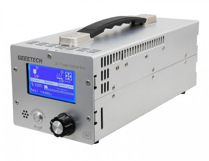

RugbyGoth Posté(e) Décembre 14, 2016 Partager Posté(e) Décembre 14, 2016 Boitier 3 en 1? Tu as une photo? Si c'est le boitier alim + écran alors non, j'ai une alim stand alone sur un coté, la carte controlleur sur l'autre et l'ecran en haut de l'imprimante Lien vers le commentaire Partager sur d’autres sites More sharing options...
bidulm Posté(e) Décembre 14, 2016 Auteur Partager Posté(e) Décembre 14, 2016 Il y a 4 heures, RugbyGoth a dit : Boitier 3 en 1? Tu as une photo? Si c'est le boitier alim + écran alors non, j'ai une alim stand alone sur un coté, la carte controlleur sur l'autre et l'ecran en haut de l'imprimante Salut, j'ai un boitier comme celui-ci. Il contient l'alimentation et son ventilateur, la carte de commande et l'afficheur. Il est relié simplement à l'imprimante par deux câble en nappe, sur une petite platine fixée à l'armature qui regroupe tous les moteurs et capteurs de celle-ci. Le seul reproche que l'on peut faire au fabricant, c'est que le petit ventilateur qui se trouve dans le boitier fait un bruit terrible, car il tourne à fond tout le temps et il "aspire" au travers de trop petits trou. La solution que j'ai trouvée pour réduire ce bruit, est d'éloigner le ventilo de la plaque en alu avec quelques petites cales, cela fait beaucoup moins de bruit aérodynamique et le boitier est toujours bien refroidi. Lien vers le commentaire Partager sur d’autres sites More sharing options...
RugbyGoth Posté(e) Décembre 14, 2016 Partager Posté(e) Décembre 14, 2016 D'accord, donc non je n'ai pas ce boitier, mais ça doit être à peu près la même chose Lien vers le commentaire Partager sur d’autres sites More sharing options...
bidulm Posté(e) Décembre 14, 2016 Auteur Partager Posté(e) Décembre 14, 2016 Il y a 2 heures, RugbyGoth a dit : D'accord, donc non je n'ai pas ce boitier, mais ça doit être à peu près la même chose C'est exactement la même chose, sauf que c'est à l'extérieur de l'imprimante, je pensais que c'était comme ça sur tous les modèles dits "Pro". As-tu réussi à faire de belles pièces avec ton I3 ? moi, j'ai des "bavures" sur le petites pièces, je ne sais pas pourquoi...! Lien vers le commentaire Partager sur d’autres sites More sharing options...

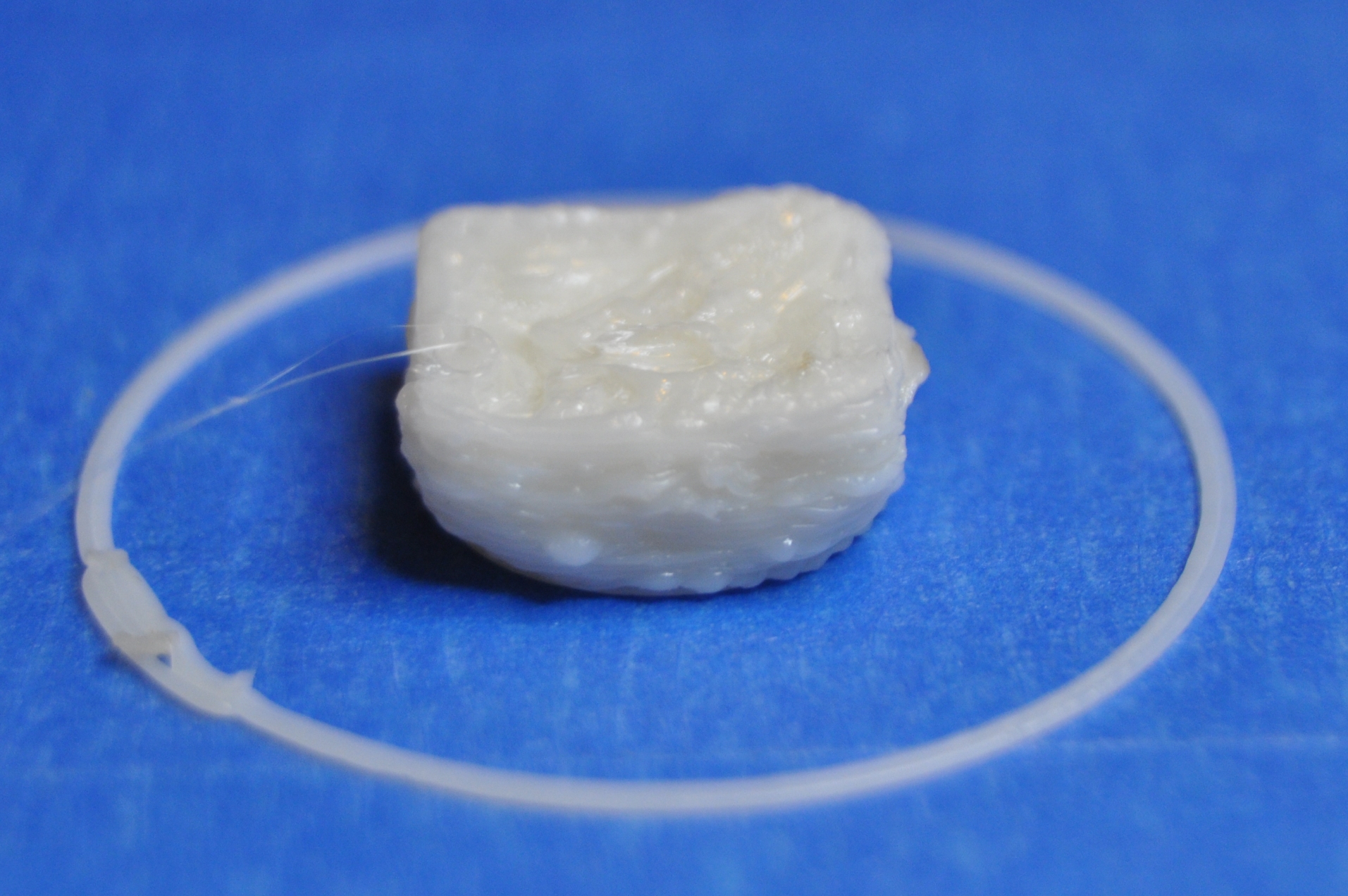

bidulm Posté(e) Décembre 16, 2016 Auteur Partager Posté(e) Décembre 16, 2016 (modifié) Je désespère.... pfff J'ai essayé d'imprimer un "Dé" en ABS et regarde le résultat.. ! (j'ai arrêté avant la fin) j'ai l'impression que les couches sont trop épaisses et que la buse chaude repasse dessus et les fait fondre, enfin j'en sais rien, ça commence à me gonfler, je vais bientôt perdre patience. J'ai bien mis la buse à 240 et le plateau accroche bien, ce n'est pas le souci. je ne sais plus quoi faire Modifié (le) Décembre 16, 2016 par bidulm Lien vers le commentaire Partager sur d’autres sites More sharing options...
