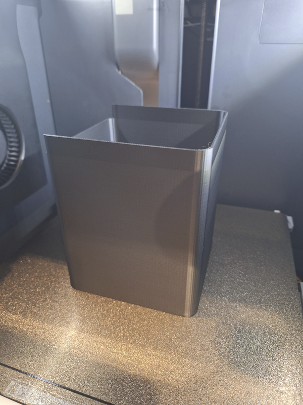

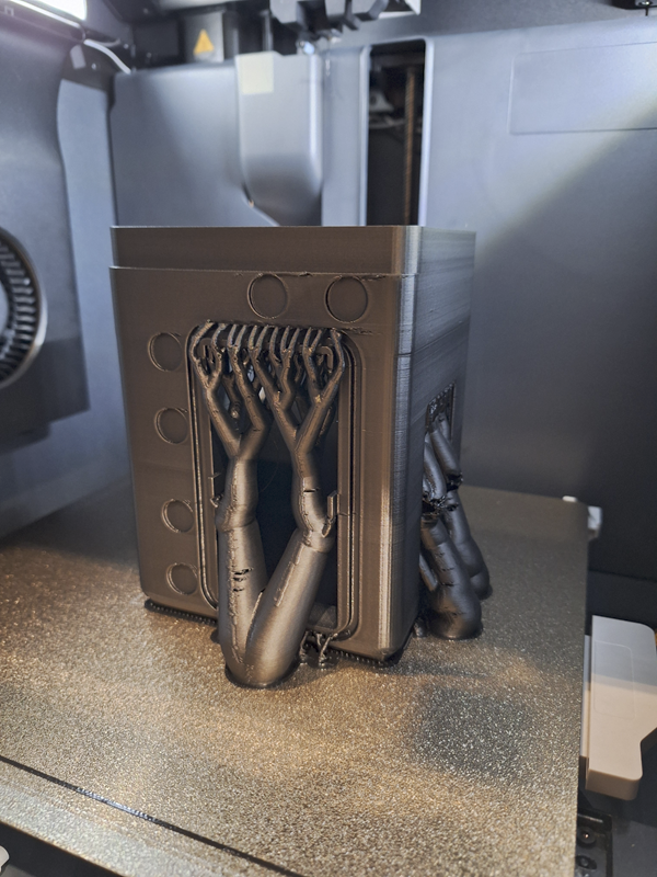

Voilà ce que ça donne après 10h d'impression et 350gr de PETG

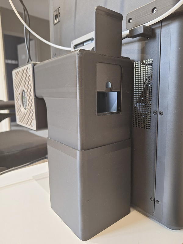

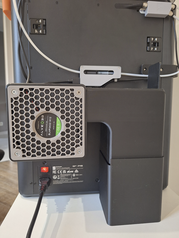

Voilà une fois installé sur la P1S
20251029_135216800x600.thumb.png.6394a04bcb9544b340dc175850fafbc4.png  20251029_135256800x600.thumb.png.3225ec91eb23b6b63e9a209fb77377ef.png
Il suffit de faire glisser le bac amovible sur le côté pour le vider
