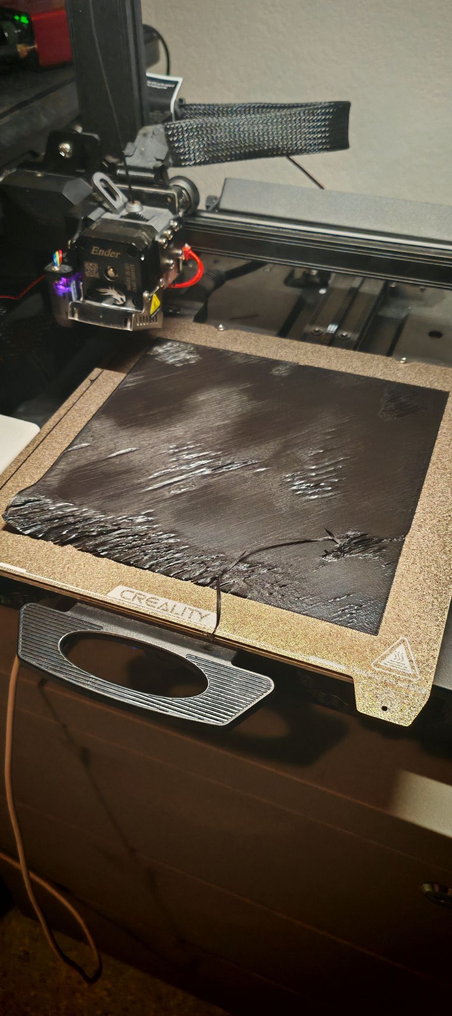

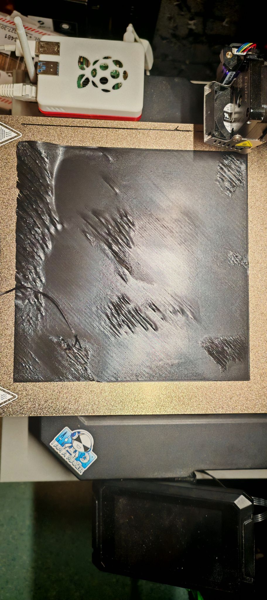

J'ai fais un essaye d'impression sur le plateau entier comme les images suivantes et comme on peux le voir il y a un gros problème malgré le paramétrage refais et ajuster plusieurs fois. Je n'arrive pas a comprendre ce qu'il ce passe.

Au vu des dernières photos, je dirais : que le plateau n'est pas propre du tout, que la hauteur de buse est à vérifier ainsi que le nivellement.

Quant je regarde avec attention l'image du carré imprimé sur presque toute la surface du Bed, la forme des décollements anormaux fait ressortir des défauts assez nombreux qu'il faudra régler un à un pour les éliminer. c'est vrai qu'ils laissent à penser que la plaque est "sale ou grasse". De ce que j'ai compris tu te sert de Cura comme slicer, c'est un bon produit.
Le manque d'adhésion ou de décollement, peut effectivement provenir d'un "lit sale", le genre de nettoyage préconisé par @pascal_lb est le plus simple, un nettoyage à l'alcool isopropylique (trouvable dans les GSB) l'est tout autant. Cependant il n'y a pas que la propreté de la plaque (je ne connais pas cette dernière, ma S1 ayant un autre modèle). Intervient aussi pour la première couche, vitesse, chaleur de fusion et du "beb" et nivellement bien sûr. Tous ces paramètres pouvant être vérifié par toi, grâce à un add-on téléchargeable dans Cura, ce qui te permet de définir les variables d'impression pour TON fil.
Je ne pense pas que ton nivellement soit en cause, car par endroit ce la semble correctement imprimé, toutefois, vérifie aussi que dans le gCode de démarrage de l'imprimante l'ordre M420 S1 soit bien présent, il permet de dire à l'imprimante de prendre en compte le maillage.

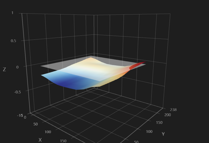

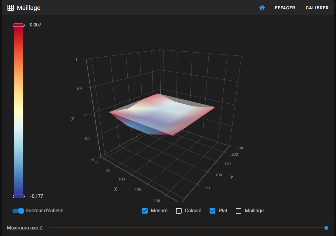

Par ailleurs je me posé la question, car malgré un bon nivlement partout, j'ai un maillage assez bizzare

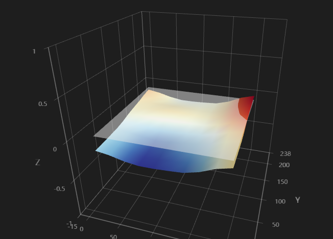

il y aurait peut-être un défaut de planéité du support du plateau, ou du plateau chauffant … ou les vis du maintien du plateau chauffant au support du plateau qui gêne la dilatation du plateau car trop serré ou mal aligné) et il se courbe ( certaine place quand c'est possible une cale sous le plateau là où cela s'affaisse, ou change ce qui maintient le plateau ( des machins en silicone au lieu de ressort, ou d'entretoise en plastique dur ... )
Personnellement je trouve ses valeurs pas top, mais acceptable.
Voir si le fait de faire préchauffer le plateau au moins 10 minutes avant de faire le leveling arrange ou non les chose. Sinon il y a peut-être à regarder de plus pres le plateau chauffant et support du plateau chauffant.

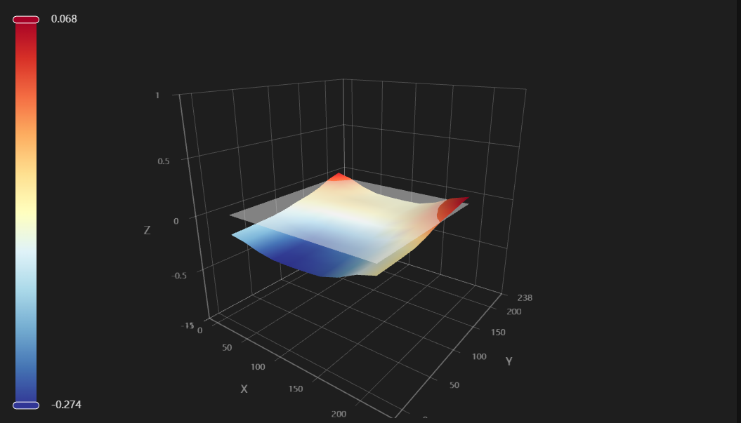

Il y a 2 heures, PPAC a dit :
image.png.5d59c6c7eab6203625fd021f9b623965.pngVoici ce que cela fait une fois chauffer pendant 10 min
Edit: aprés un nouveau nivellage refait
