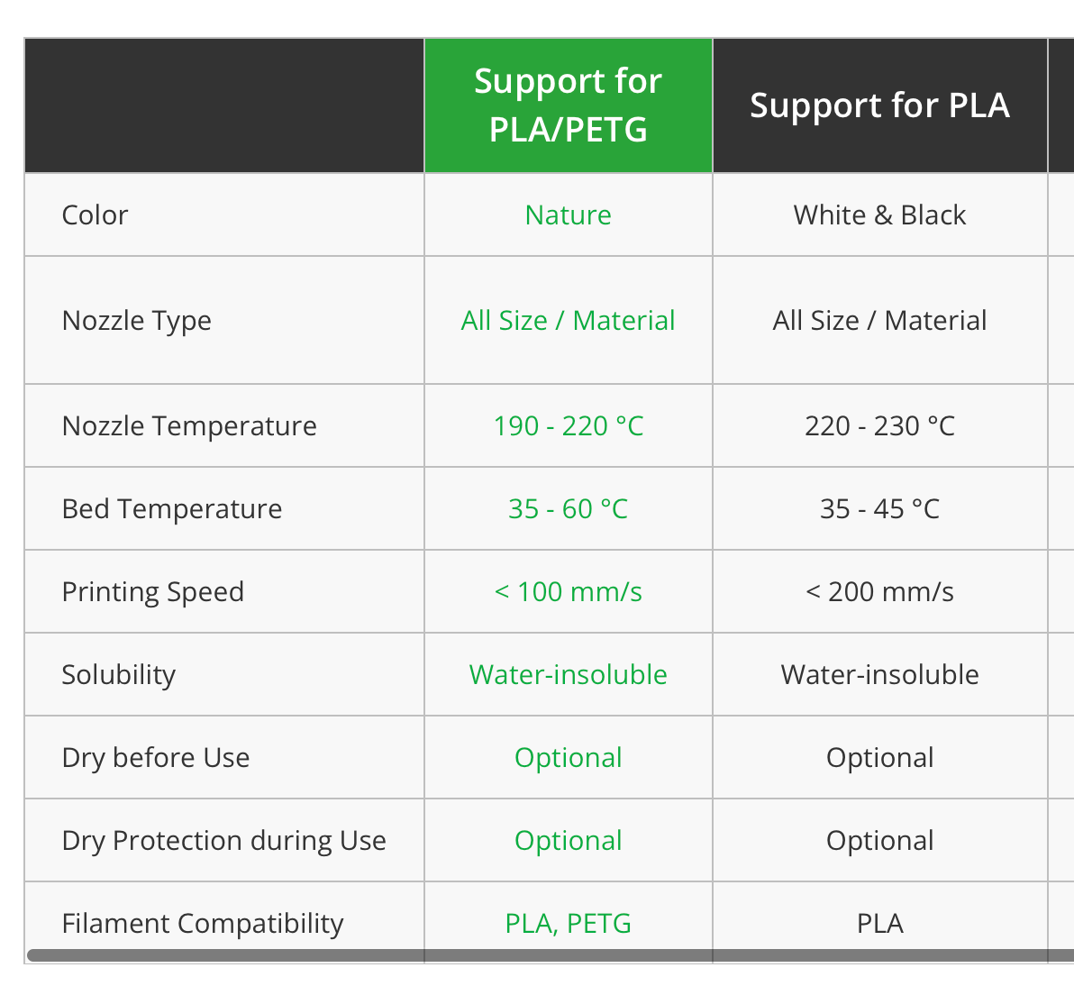

Sur le site de Bambu Lab on ne trouve plus qu'une référence compatible PLA/PETG https://eu.store.bambulab.com/en-fr/collections/support/products/support-for-pla-petg
Pas de chance ou puis-je utiliser cette bobine pour supporter du PETG ?

Et je viens de me rendre compte qu'avec le filament Support for PLA/PETG c'est encore pire. Il est donné pour 190°/220° 😮

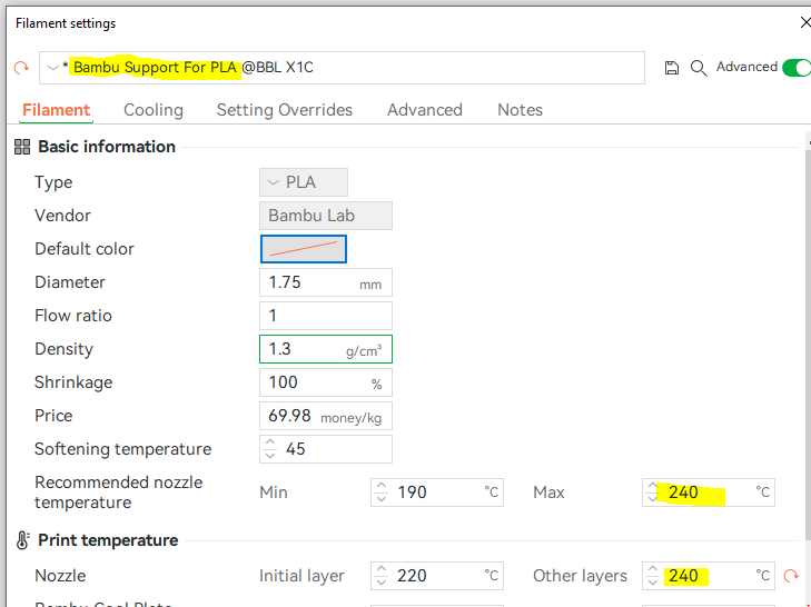

Re

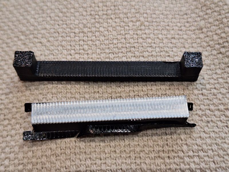

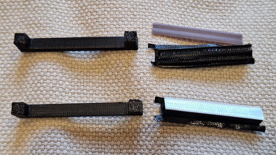

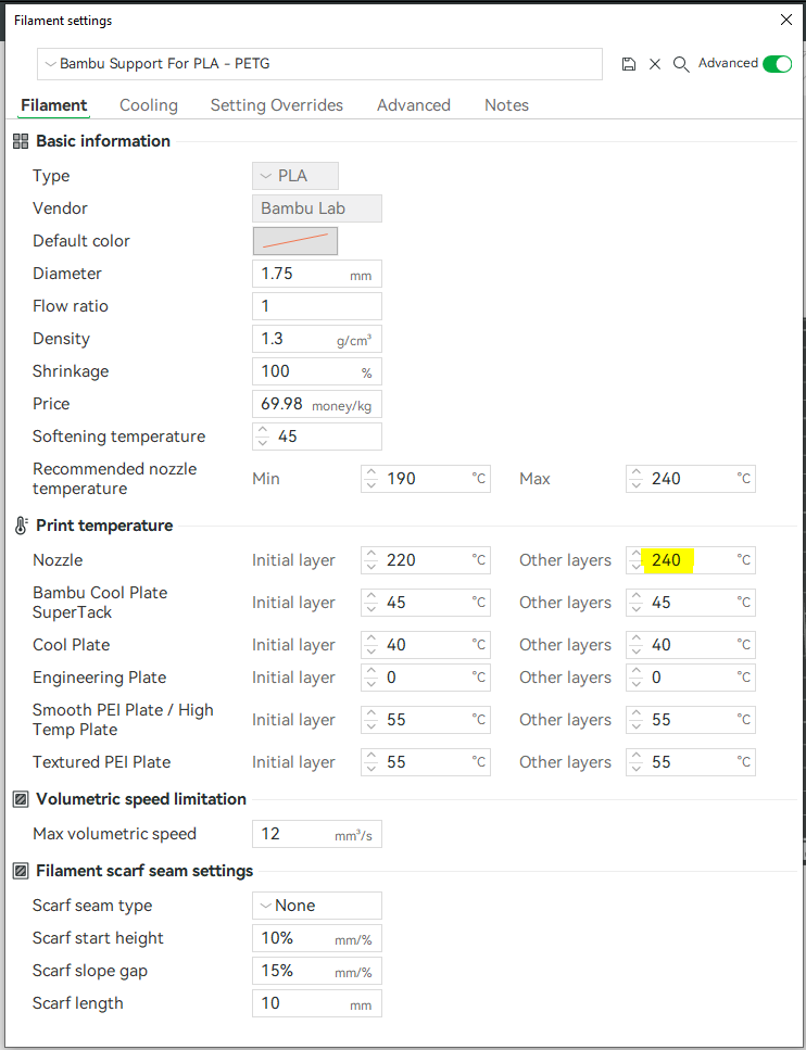

Voici le résultat de mes tests.

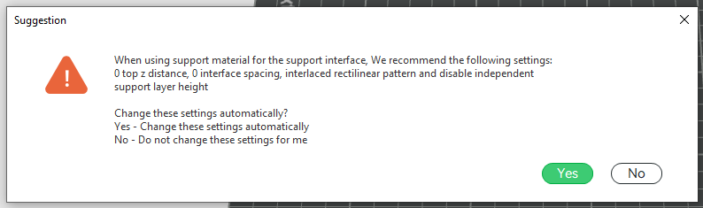

Dans le profil du filament Bambu Support for PLA, on peut monter jusqu'à 240°. C'est donc ce que j'ai fait pour réduire l'écart avec le PETG Prusament qui lui est à 250°

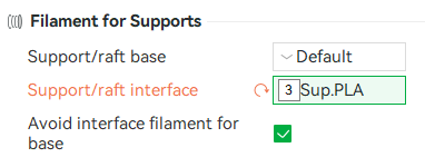

Toujours dans Bambu Studio, si on change le paramètre Support/Raft interface il propose automatiquement de mettre à jour les bons paramètres. Ca c'est cool 💪

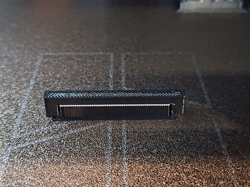

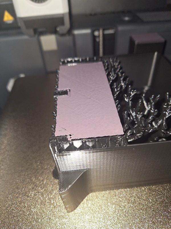

J'ai fait une petite pièce pour tester tout ça, et voilà le résultat
Décollement relativement facile et un bel état de surface.
J'ai refait un test sans filament support et avec les paramètres standards et on voit bien la différence d'état de surface.
Très satisfait du résultat

Pour la vitesse (et comme pour tous les autres paramètres) j'ai gardé ceux proposés par défaut dans Bambu Studio. Je n'ai changé que la température de la buse 240° au lieu de 220°

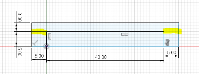

Très bonne remarque. J'avais regardé effectivement. Pas de fragilité "particulière". La pièce test est assez petite et donc se casse facilement au niveau de la zone en jaune

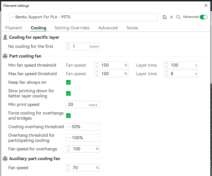

En revanche je n'ai pas vérifié le comportement de la ventilation au moment de l'impression de l'interface en PLA. Il faut peut être la couper pour ne pas refroidir le PETG 🤔
A voir le résultat lors de la prochaine impression

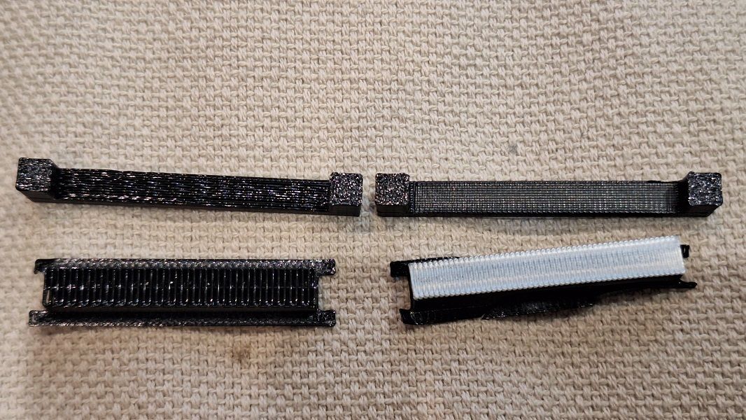

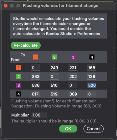

Dernier essais avec :
  • Température à 240°
  • Ventilo aux à 0% (Coupé)
  • Purge forcée à 500mm3 pour revenir au PETG (Il était à 176 avant)
Ca tient aussi bien qu'avec les support standard en PETG 👍
A+
JC
@Kachidoki tu penses qu'il faut purger autant que cela ? ça fait quand même un peu plus de 20 cm de filament
Lorsque j'utilisais cette technique avec le MMU1 je purgeais 60cm de filament... La tour de purge faisait toute la profondeur du plateau. 🤓 Avec le MMU2 je purgeais moins mais ça restait trop. C'était tellement contraignant que j'utilisais les supports normaux autant que possible. C'est ce qui a motivé à l'époque la fabrication de mon IDEX. Avec le MMU3 couplé au Nextruder ce n'est plus vrai car le déchargement s'apparente presque à un cold-pull automatique, il ne reste pratiquement plus rien dans la buse lorsque le filament suivant arrive.
Aujourd'hui lorsque je passe manuellement de PLA à PETG et vice versa, je purge un max avant de lancer une impression. Si je me limite à 2 cycles de purge, je me retrouve avec les premiers périmètres qui se délaminent rapidement.
On constate qu'il n'y a pas de règle générale, ça dépend fortement de l'extrudeur et de l'efficacité du déchargement et de la purge. Cette technique devient rapidement impayable en déchets.

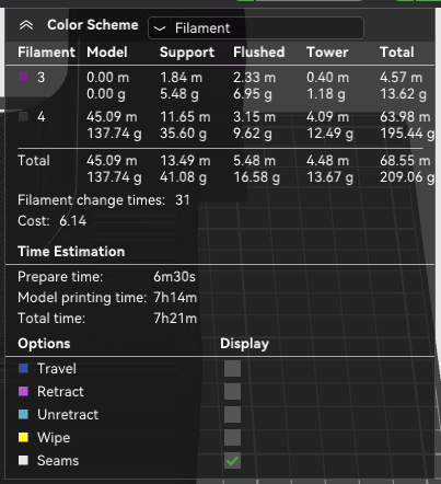

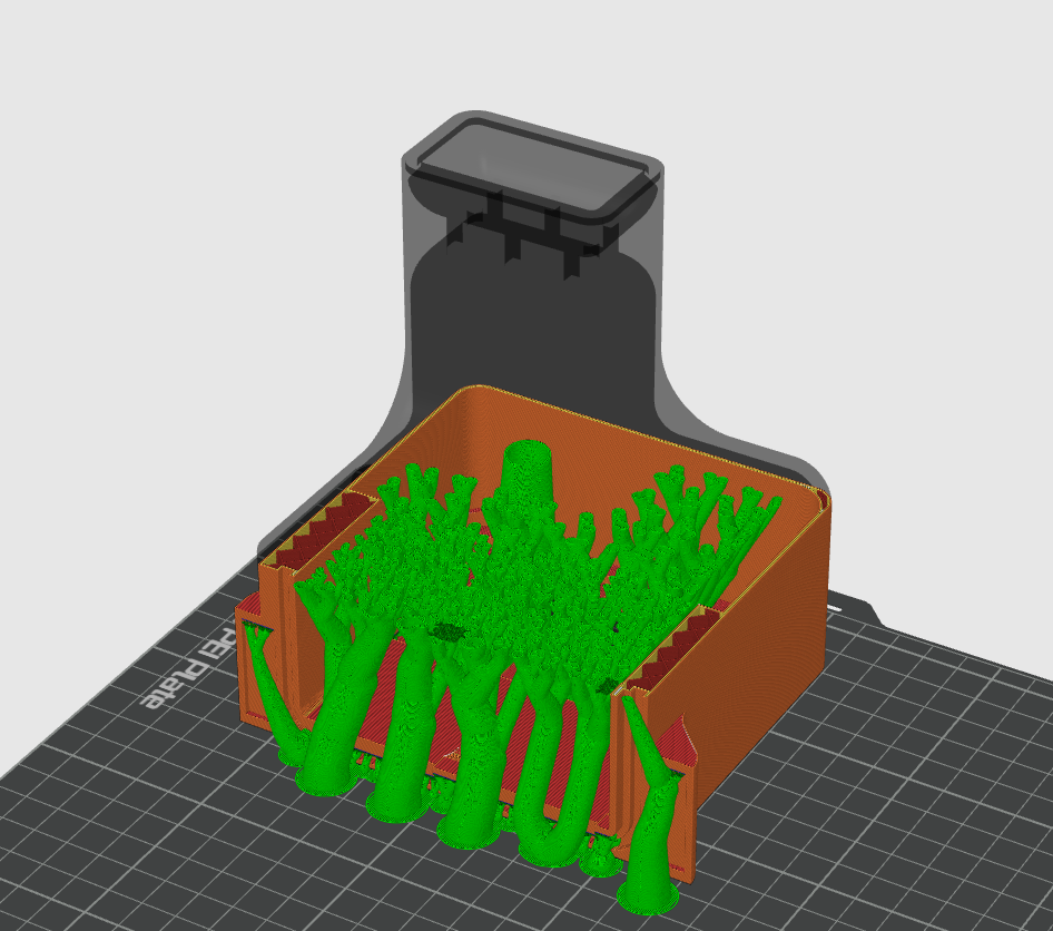

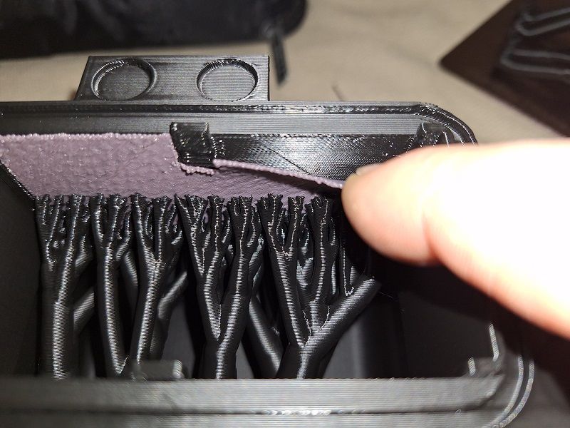

Salut

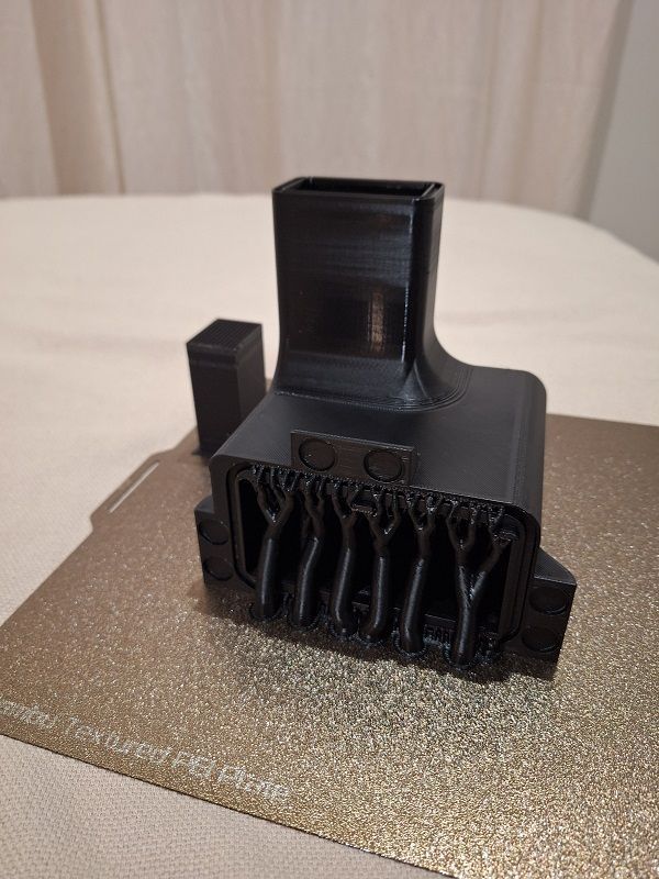

Petit retour d'expérience de ma dernière pièce imprimée avec cette technique pour le système de filtration de la P1S
La pièce fait  106x134x135 et a beaucoup de support à l'intérieur. J'ai alterné supports automatiques et manuels (supports peints) pour forcer certains endroits et en éliminer à d'autres. Je cherchais aussi à limiter le nombre de changements de filament. De presque 60 je suis descendu à 31
Résultat du tranchage :
La pièce terminée :
Les interfaces supports en PLA en cours d'impression :

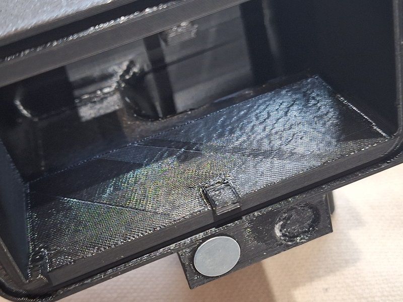

Ca se décolle très facilement et l'état de surface est pas mal

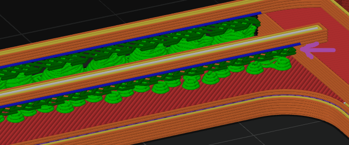

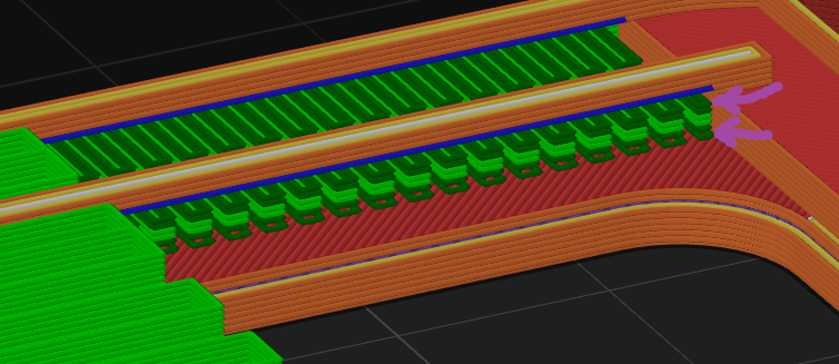

Je suis assez satisfait du résultat. Mais la prochaine fois:
- Je laisserai plus de supports quitte à avoir plus de changements de filament à faire. La qualité à certains endroit à l'intérieur de la pièce n'est pas superbe. Comme avec des supports standards
- Je ferai en sorte d'avoir aussi un interface en PLA sur le bas des supports en contact avec la pièce. Il semble que le fait d'utiliser les supports arborescents il n'y ai pas de changement de matière (Flèche violette sur les photos)
Avec les supports normaux:
Avec les supports arborescents
Je dois trouver les bons réglages dans Bambu Studio.

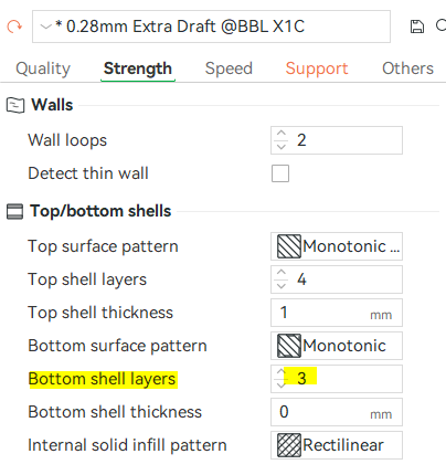

à ces endroits, tu avais combien de couches inférieures pour ta pièce ?

il y a une heure, pjtlivjy a dit :
J'avais laissé la valeur par défaut 0,20mm
A+
JC
il y a 8 minutes, jcjames_13009 a dit :
ta réponse surprend 😉 ça voudrait dire 1 seule couche en partie inférieure de ton objet
il y a 4 minutes, pjtlivjy a dit :
Oups je pensais que tu parlais de la 1ere couche. Il y a 3 couches inférieures (valeur par défaut)
