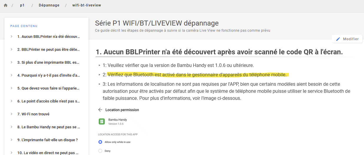

Cath Posté(e) Octobre 31 Posté(e) Octobre 31 Je viens de galérer 3 jours pour me connecter à l'imprimante 3D P1S j'avais toujours le QR code qui s'affiché pour le compte et la connexion WIFI. En téléchargeant Studio Handy sur mon IPhone j'avais tout simplement oublier d'activer le Bluetooth pour l'application Studio Handy dans les réglages d'application. j'ai obtenu le code d'appairage puis il a trouvé la boxe, puis une mise à jour s'est faite sur l'imprimante. Si ca peut aider quelqu'un.... OUF 1
jcjames_13009 Posté(e) Octobre 31 Posté(e) Octobre 31 Cool si tu as pu résoudre ton pb. Tu n'es pas le seul à te faire avoir et pourtant, c'est exactement ce qui est mentionné dans les premières lignes du Wiki Bambu Lab https://wiki.bambulab.com/en/p1/troubleshooting/wifi-bt-liveview A+ JC
Cath Posté(e) Octobre 31 Posté(e) Octobre 31 Il y a 1 heure, jcjames_13009 a dit : Cool si tu as pu résoudre ton pb. Tu n'es pas le seul à te faire avoir et pourtant, c'est exactement ce qui est mentionné dans les premières lignes du Wiki Bambu Lab https://wiki.bambulab.com/en/p1/troubleshooting/wifi-bt-liveview A+ JC Ok j'activais bien le Bluetooth du téléphone mais il faut activer la Bluetooth de l'application également et ca ce n'est pas précisé.
