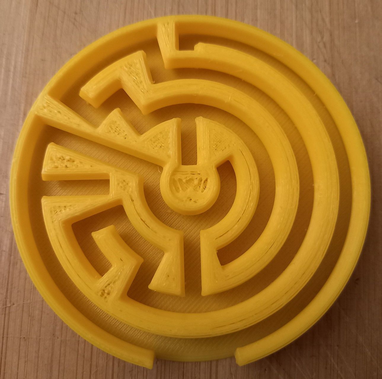

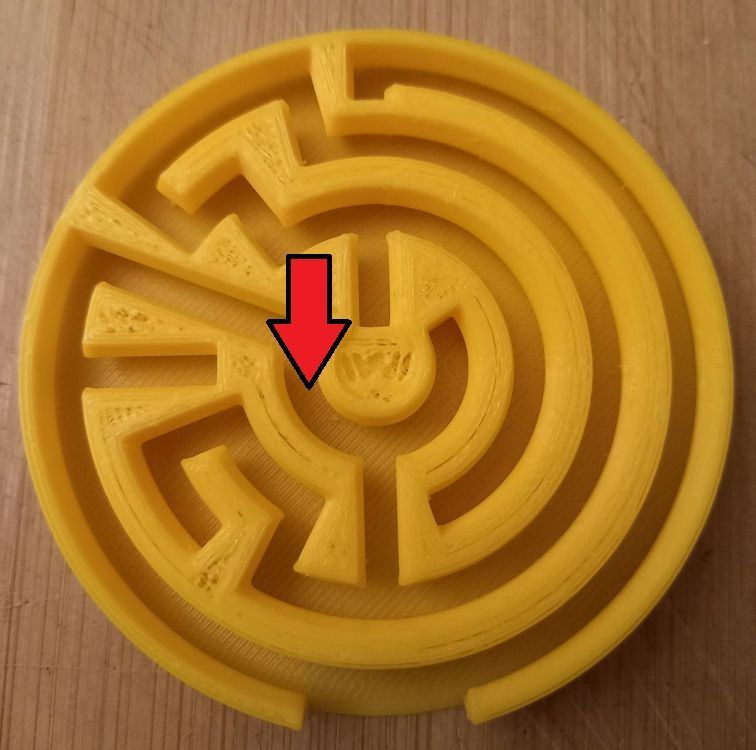

Bonjour à tous,
voici l'objet de mon post :
J'ai augmenté l'épaisseur de couche supérieure à 1.0mm (5 couches) : rien n'y fait.
La première couche est parfaite elle...
Remplissage 10%, 4 épaisseurs de parois.
J'utilise Cura 5.7.0 et mon imprimante est une Ender 3V2. (rendue silencieuse)
Mais ça donne la même chose avec Bambu Studio.
Je ne sais pas ce que j'ai fais pour en arriver là !!! C'était parfait avant 🙂 😉
Je rate sûrement un paramètre parmi le million qui existe, mais je n'ai pas trouvé lequel !
Merci à vous du coup de main !
Gilles.
bonsoir @Cassiope34  10% de remplissage c'est faible, je ne me rends pas compte de la taille de la pièce sur la photo
c'est du PLA, quelles températures ?
n'y aurait il pas quelque chose qui entrave la circulation du filament ?
l'extrudeur et la buse sont ils propres ?
Hello @pjtlivjy
Oui PLA, à 202°.
La buse est propre mais de toute façon ce sont les dernières couches, et fait ça sur tout les objets que j'imprime maintenant !!!
L'objet fait 72mm de diamètre. devilish-westworld-sliding-puzzle ou https://www.thingiverse.com/thing:3924758 version small réduit à 80%. Il donne aussi 10% de remplissage...
J'ai dû toucher un truc diabolique 🙂

@Cassiope34 quel PLA précisément, 202 degrés ça n'est pas très élevée
je viens de vérifier les fichiers pas d'erreurs donc ça ne vient pas de là
et le déroulement de la bobine ? parfois dans il y a des bouts qui traient dans le tube PTFE et qui gêne
le truc que je regarderais ce sont les dents de l'extrudeur car si elles sont encrassées ça peut donner ce genre de chose 😉
C'est vrai qu'on ne voit pas très bien sur la photo, mais tout le reste de l'objet est nickel !  il n'y a que la (ou les) couche supérieure qui ne s'imprime pas correctement !!!

Mouais, tout est relatif dans la vie 😅. Ta surface supérieure du fond du labyrinthe est... "très perfectible" et montre déjà des problèmes de sous-extrusions
Citation
Il faudrait donc revoir tous les points habituels listés dans ces messages (celui-ci et celui-là). Si tous ces points sont validés (surtout la calibration de l'extrudeur, le réglage du débit et le nettoyage de la tête au niveau de l'extrémité du tube PTFE ou capricorn), il te reste la solution de tricher en jouant sur le paramètre:
  • débit de la couche supérieure dans Cura
  • largeur d'extrusion de la surface supérieure dans Bambulab Studio
Pourrais-tu aussi fournir le fichier 3mf (compressé / zippé) de cette pièce pour que l'on ait le détail de tes paramètres?

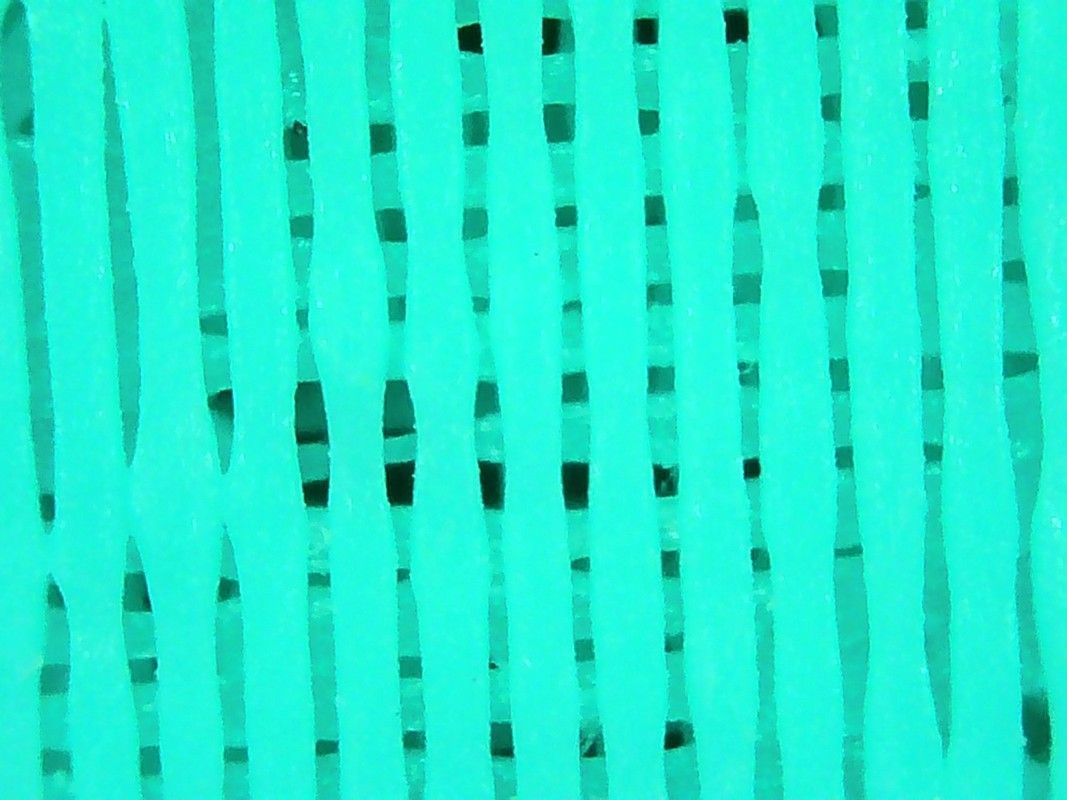

Salut @pommeverte
effectivement une certaine sous-extrusion me parait une très bonne piste...!

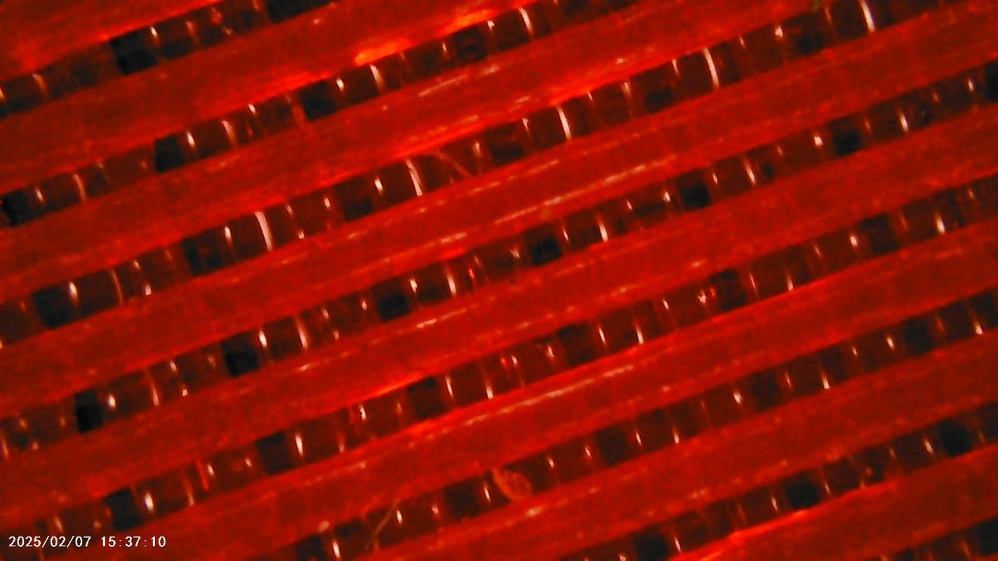

J'ai cru aussi à un soucis de paramètre de diamètre de filament à cause de ces photos au microscope :
la rouge est une première couche, et la verte est une dernière couche...

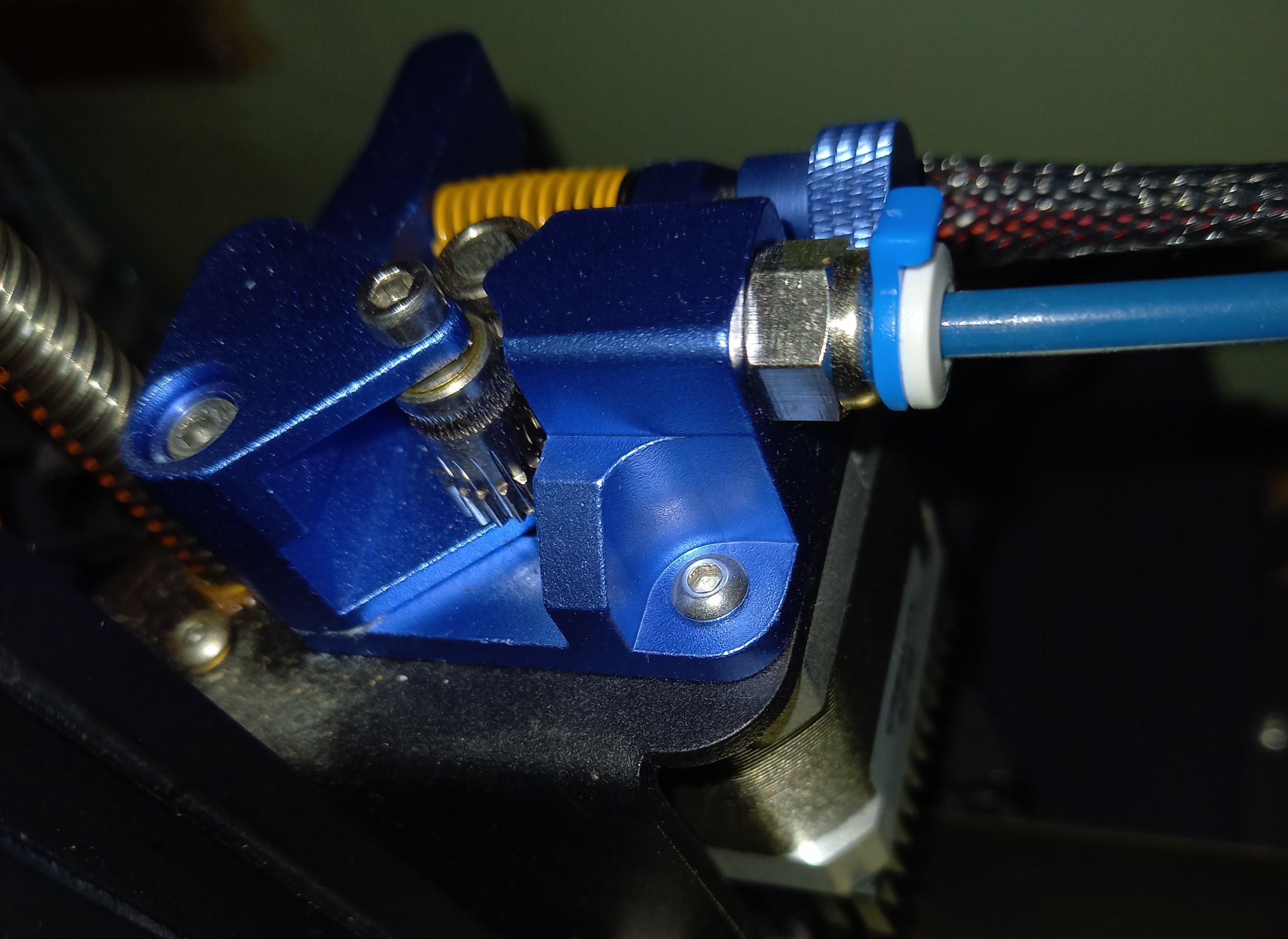

Il y a plusieurs mois de cela j'ai changé l'extrudeur pour une version à 2 roulettes dentées à engrenage. Cela fonctionnait très bien jusque là !
Par contre, en Septembre dernier lorsque j'ai eu ce soucis d'arrêt d'impression , j'ai fait un reset config. sur l'imprimante elle-même (Marlin).

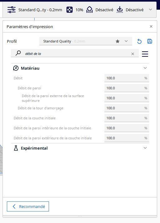

Les débit dans Cura sont tous à 100%.

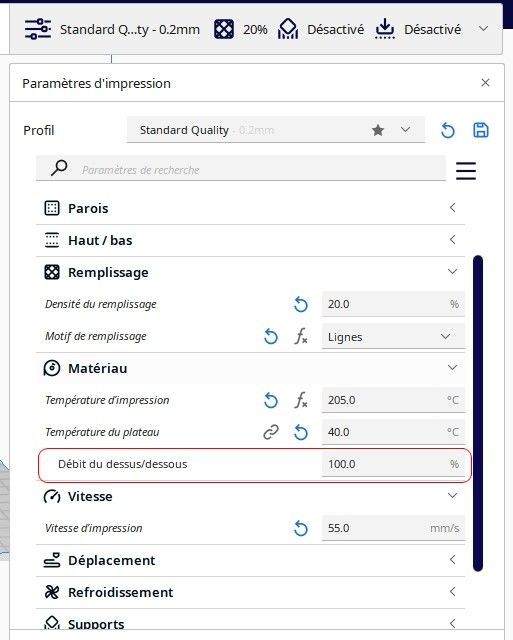

désolé, après vérification, le nom du paramètre est "débit du dessus/dessous" 😅

Je vais de ce pas, chercher le param. "débit machin..."  edit: trouvé.

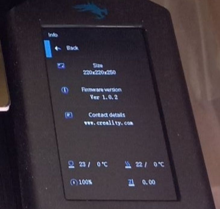

Version 1.0.2 jamais mis à jour !!!! 🙂 c'est du lotantique moi monsieur 😂

aucune certitude, c'est juste un des nombreux points à vérifier.
il faudra aussi valider le réglage du débit (voir les points 2 et 3 de ce tuto)
Ton firmware est celui de Creality. Ceux de mriscoc, disponibles ici, sont plus fournis. En fonction du modèle de ton écran (plus d'infos ici), il faudra peut-être flasher celui-ci
Modifié (le) par pommeverte
Ah ben c'est sûr que j'aimerai beaucoup avoir le joli écran couleur de Giadej, mais je ne suis pas assez sûr de moi pour procéder à la manoeuvre sans risquer de briquer le truc ! 😉

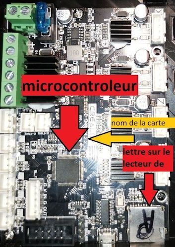

Est-ce que tu peux fournir une photo de l'arrière du circuit imprimé de l'écran?

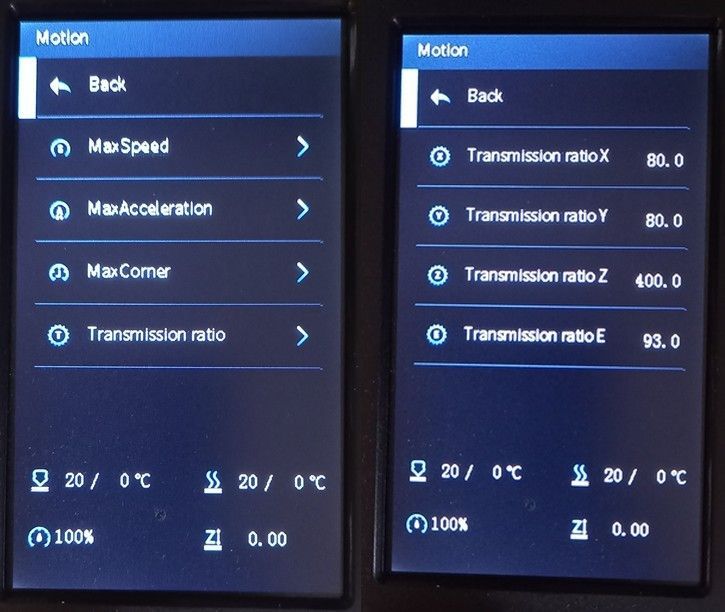

justement, dans la liste, il y a les pas/mm de l'extrudeur qui sont à corriger lors de la procédure de calibration de l'extrudeur. C'est un réglage impératif avant de commencer à imprimer

Alors la version de l'écran est DWIN complètement compatible...👍
Et ma carte mère est :Image3.jpg.0575341852b4520c5376d1e524150bf7.jpg
tout à fait compatible aussi je crois bien...

Alors pour le param. Pas/mm : quand j'ai changé la tête de l'extrudeur, j'avais bien mesuré le diamètre des roulettes d'entrainement du filament et c'était exactement le même.
J'avais donc échappé à la re-calibration de l'extrudeur.
C'est un peu léger comme contrôle, surtout si la roue moletée est encrassée. Honnêtement, ça prend 5 min pour calibrer l'extrudeur, donc ce n'est pas la peine de s'en priver

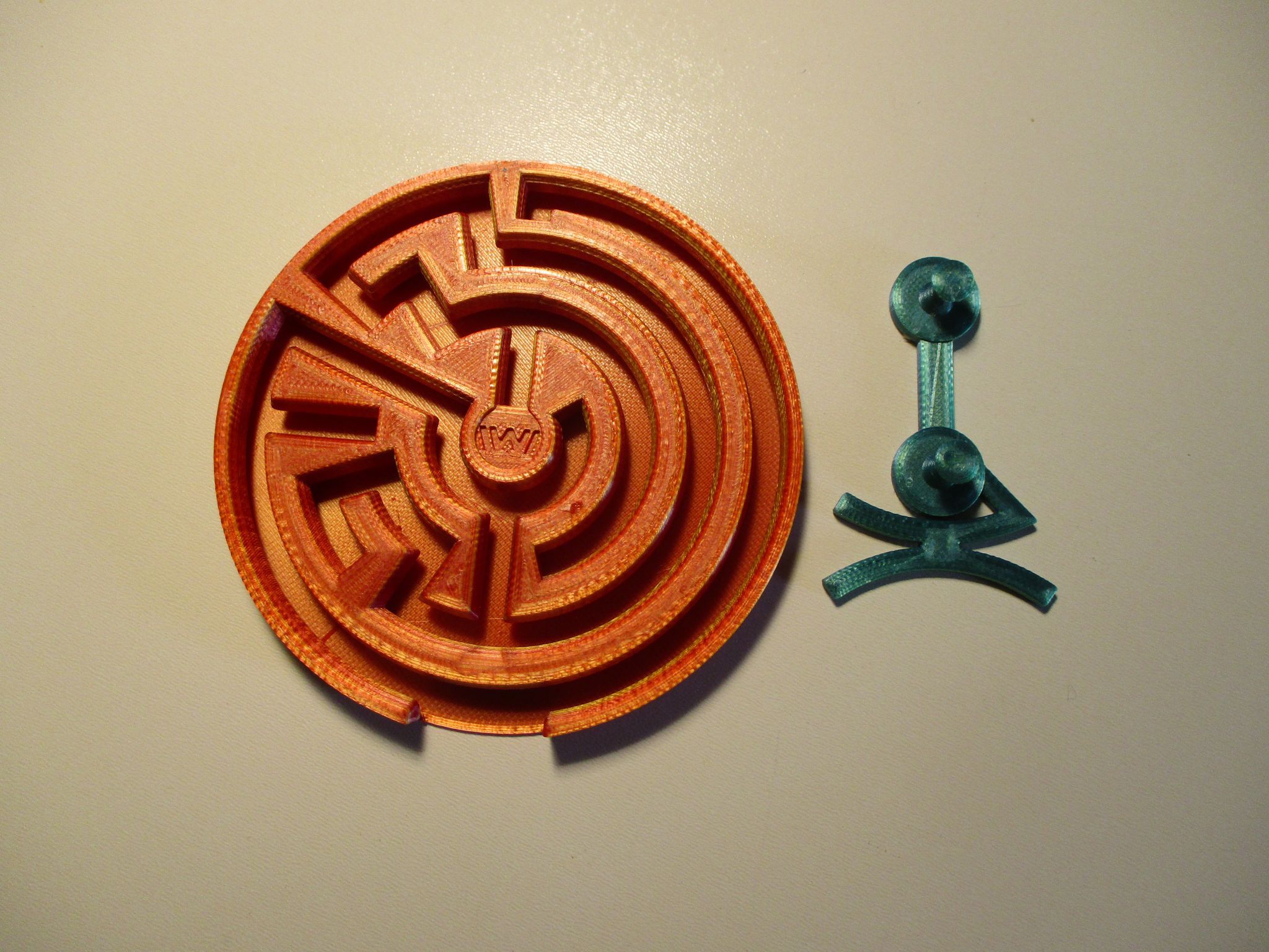

@Alain D. Super qualité d'impression. Avec quelle imprimante ?
Les bitoniaux de la petite pièce seront bien solides pour les manipulations.

JGMaker magic, épaisseur de couche 0.10mm, tout est bien solide, je n'ai pas encore essayé (mais ça glisse bien dans les "rainures", ma douce me l'offrira en cadeau bientôt...
