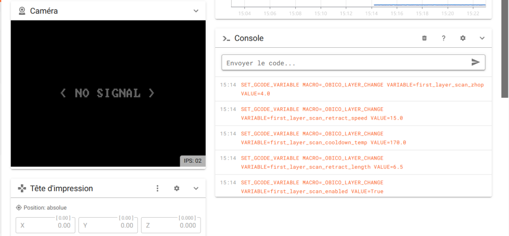

Chris-25250 Posté(e) Février 6, 2025 Posté(e) Février 6, 2025 Bonjour, J’ai besoin d’aide pour finaliser l’installation de ma caméra Nebula sur mon SonicPad, qui fonctionne sous Klipper et qui pilote ma Ender5+. Moonraker-Obico est installé et a jour. Cependant je n’ai toujours pas d’image . J’ai lu toute la présentation de fran6p sur le sujet: https://search.app/wmAuDUJRcbXGXDji8 Quelqu’un sur le forum a t’il réussi à faire fonctionné cette caméra et peut il me donner un coup de main ? Merci

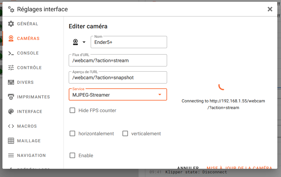

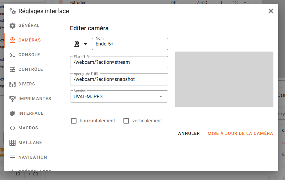

Chris-25250 Posté(e) Février 7, 2025 Auteur Posté(e) Février 7, 2025 Bonjour, Je suppose que tu veux dire envoyer dans Google HTTP://192.168.xx.x Ça me donne mon imprimante connecté, mais pas d’image….avec la Nébula. Sinon avec une autre Mainsail me retourne bien une image … mais de moins bonne qualité. La Nebula fonctionnait avant avec le SonicPad sous Marlin. Depuis Mainsail ….. négatif. Si tu as des tests à faire suis preneur Je ne maîtrise pas tout ça. Merci À plus

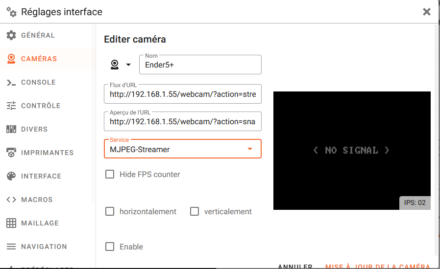

medmed Posté(e) Février 7, 2025 Posté(e) Février 7, 2025 Comment est configuré la caméra dans mainsail ?
Chris-25250 Posté(e) Février 7, 2025 Auteur Posté(e) Février 7, 2025 Tu veux parler de ces paramètres là ? J'ai tout testé... pas de résultat. c'est pour cela que j'ai installé Obico . A priori la Nébula de créality a besoin de ça... Mais Obico ne semble pas actif. Pourrais tu me donner la procédure de la séquence de test dont tu parles ? ....que je vois quelle réponse j'ai en retour ? Je ne suis pas du tout expert!

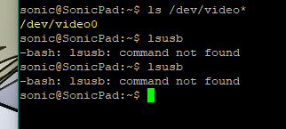

medmed Posté(e) Février 7, 2025 Posté(e) Février 7, 2025 Si tu as accès au terminal, regarde si la caméra est bien reconnue avec la commande : ls /dev/video* Si "/dev/video0" apparaît, la caméra est bien détectée. Tu peux aussi vérifier "lsusb" pour voir si la caméra est bien dans les périphériques usb.
Chris-25250 Posté(e) Février 7, 2025 Auteur Posté(e) Février 7, 2025 Bon… , Je vois que dans mon dernier message , la dernière phrase t’as induit en erreur!!! J’aurais dû dire , je suis archi- nul… Ce que tu appelle accès au terminal je ne sais pas ce que tu veux dire …. Actuellement la caméra est connectée sur l’usb2 du SonicPad et l’imprimante reliée en usb1 du pad . Il y’a une connexion ethernet. en CPL avec mon pc (dans une maison à distance). Je peux établir une connexion avec le pad . Dois je démonter la caméra pour faire ce test ? Et comment envoyer cette séquence jusqu’à elle ? Donc si tu peux me préciser tout ça, . Merci

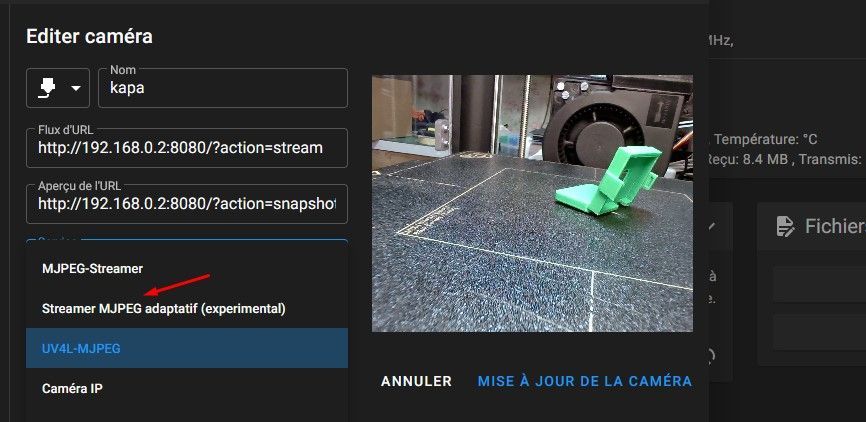

medmed Posté(e) Février 7, 2025 Posté(e) Février 7, 2025 Cela va être compliqué de faire des tests sans passer par un terminal . Tu n'as pas d'image là, sur ce que tu as posté ? Teste en changeant l'adresse par l'IP de ton imprimante suivi de 8080 comme sur l'image. Change aussi en MPEG adaptatif
Chris-25250 Posté(e) Février 7, 2025 Auteur Posté(e) Février 7, 2025 Message d’erreur… Error while connecting to http:///…. C.est bien dans Reglage interface de Mainsail que je dois faire ça ? Putty c’est un terminal ? Parce que ça j’ai… Et je sais y accéder….
fran6p Posté(e) Février 7, 2025 Posté(e) Février 7, 2025 il y a 3 minutes, Chris-25250 a dit : C.est bien dans Reglage interface de Mainsail que je dois faire ça ? Non. Dans ton navigateur, tu utilises l'adresse IP de l'imprimante ET le port 8080 pour vérifier que le streamer MPEG est fonctionnel. Dans Mainsail ou Fluidd, les lignes à ajouter dépendent de la configuration du système (le "/webcam/?action=snapshot|stream", par exemple, n'est utilisable que si le mandataire NGINX (proxy) a été configuré pour fournir cette redirection). Tu as un SonicPad, mais est-ce encore le système d'exploitation originel ou a-t-il été reflashé avec une distribution Debian puis avec l'écosystème Klipper (Klipper, Moonraker, Fluidd / Mainsail…) ? Quand @medmed parlait d'accéder au système, c'est plutôt via ssh (PuTTY, MobaXterm…) => accès distant du PC vers l'imprimante (SonicPad)… ce que tu as dû probablement faire sinon d'où vient la copie écran de KIAUH ? Dernier conseil, pour tout «dépannage» d'un matériel fonctionnant avec Klipper, la fourniture des journaux est un GROS plus (klippy.log, moonraker.log…).

Chris-25250 Posté(e) Février 8, 2025 Auteur Posté(e) Février 8, 2025 Je viens de faire le test de medmed en utilisant Putty. La commande lsusb n'est pas reconnue. Je croyais que Putty était juste un programme pour flasher le SonicPad. Je viens de comprendre la notion de terminal.... Dans ma jeunesse, j'ai un peu regardé ubuntu.... Y 'a t'il des mises a jours a faire pour LA caméra afin quelle aie un "standard" compatible klipper ? On trouve des mises a jour du kit "Pad-Nébula". A + de vous lire et merci
medmed Posté(e) Février 8, 2025 Posté(e) Février 8, 2025 la caméra est bien détecté. /dev/video0 Obico repose souvent sur MJPG-streamer. Tu pourrais testé manuellement avec cette ligne de commande. mjpg_streamer -i input_uvc.so -n -f 30 -r 1920x1080 -o output_http.so -w ./www Ensuite ouvre une page web et tape dans la barre d'adresse. http://[IP de la camera]:8080/?action=stream si tu vois une image, c'est que le problème vient probablement d'Obico.

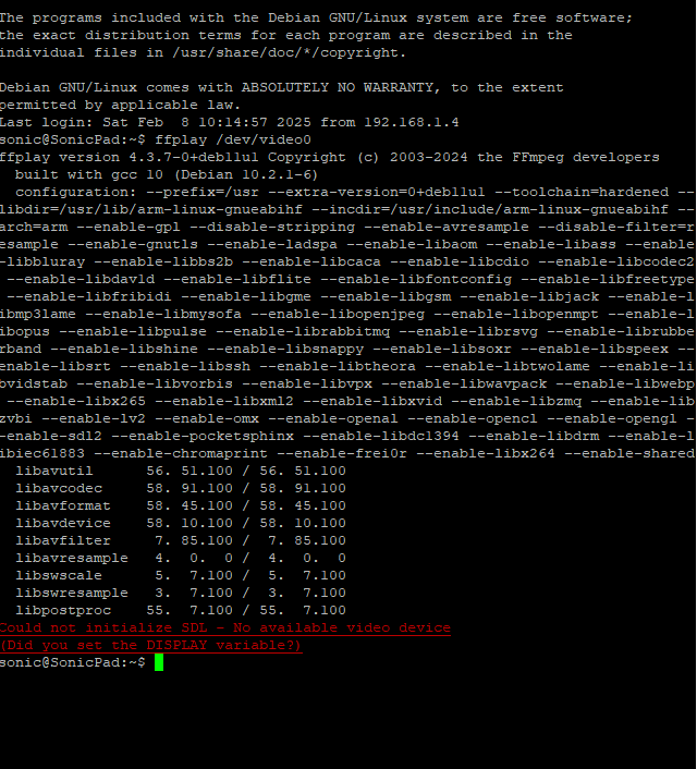

medmed Posté(e) Février 8, 2025 Posté(e) Février 8, 2025 mjpg_streamer n'est pas installé. Je m'en doutais un peu.. Essais ça . ffplay /dev/video0
Chris-25250 Posté(e) Février 8, 2025 Auteur Posté(e) Février 8, 2025 Résultat test J'ai cliqué sur yes phot-4
medmed Posté(e) Février 8, 2025 Posté(e) Février 8, 2025 Sur quoi tu utilises putty ? Comment t'es connecté à l'imprimante ?

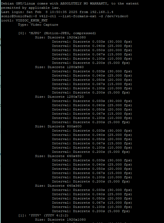

medmed Posté(e) Février 8, 2025 Posté(e) Février 8, 2025 (modifié) essais encore ceci, vu que la camera est bien reconnue. Si ça marche pas, j'abandonne, désolé.. v4l2-ctl --list-formats-ext -d /dev/video0 Edit: Comment est configurée la webcam dans le fichier crowsnest.conf ? Modifié (le) Février 8, 2025 par medmed
Chris-25250 Posté(e) Février 8, 2025 Auteur Posté(e) Février 8, 2025 Bon cette fois ça a envoyé un grande liste sans message d'erreur! ça te précise le problème ?

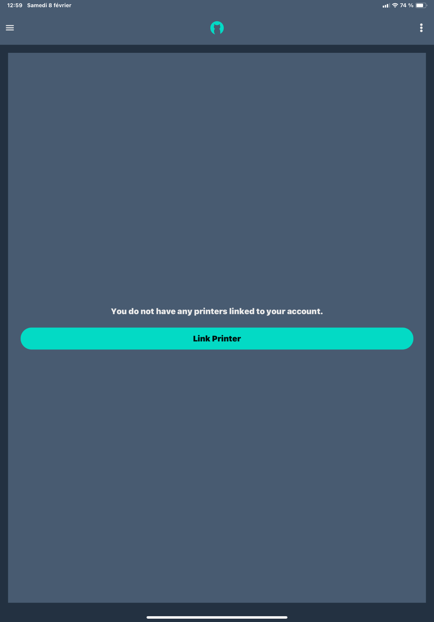

Chris-25250 Posté(e) Février 8, 2025 Auteur Posté(e) Février 8, 2025 Petite précision, je viens de voir en lançant Obico sur ma tablette ce message….Est ce que j’ai raté quelque chose dans la création du lien ? Tu veux dire édition de la caméra dans crowsnet.? J'ai essayé de choisir toutes les options, pas de bon résultats...
fran6p Posté(e) Février 8, 2025 Posté(e) Février 8, 2025 Avant d'installer Obico, il aurait été préférable de vérifier le bon fonctionnement de la caméra. C'est fait, c'est fait… par contre tu n'as probablement pas été jusqu'au bout de la procédure d'installation qui se termine par la liaison de l'imprimante avec les serveurs d"Obico (dans le terminal, à la fin, un code aurait dû s'afficher, Code qu'il faut entrer sur la page Web d'Obico. Une fois fait Obico sera utilisable. D'abord, il faudrait résoudre le problème de la caméra . Pas simple, mais après analyse rapide des journaux, mes constats : Debian est bien l'OS, mais en version 11 (Bullseye) Crowsnest est installé en version 4 Le logiciel qui diffuse le flux vidéo est ustreamer (pas mjpeg-streamer) ton fichier config de Crowsnest, "/home/sonic/printer_data/config/crowsnest.conf" me semble correct, toutefois, j'ai plutôt l'habitude d'utiliser le nom de périphérique retourné par V4L => cf le paramètre "device:" Citation [crowsnest] log_path: /home/sonic/printer_data/logs/crowsnest.log log_level: verbose delete_log: false no_proxy: false [cam 1] mode: ustreamer enable_rtsp: false rtsp_port: 8554 port: 8080 #device: /dev/video0 device: /dev/v4l/by-id/usb-UnionImage_Co._Ltd_CCX2F3298_1234567890-video-index0 resolution: 640x480 max_fps: 15 Dans un premier temps, essaie d'utiliser la ligne device (en rouge) ci-dessus (/dev/v4l/…) et en commentant l'ancienne ( #device: /dev/video0 ), relance le service croswnest (ou reboot). Dans Mainsail, pour la configuration de la caméra, utilise l'URL: http://192.168.1.55/webcam/?action=stream et regarde si le flux de la caméra apparait (192.168.1.55 étant l'adresse IP de la tablette SPad).
Chris-25250 Posté(e) Février 8, 2025 Auteur Posté(e) Février 8, 2025 Bonjour, Merci de toutes tes infos, je m’y colle de suite. ! Il, y a plein de mise a jour proposées dans Mainsail. Entre autres Crowsnet…. Pomme verte m’a dit de ne pas les faire. Est ce mieux de laisser ça ainsi et de ne procéder que par « touches » ? Je te poste le résultat. Merci Voila c'est fait, La différence c'est que maintenant j'ai un écran noir a la place du blanc.J'ai vu ce que tu appelle mode: ustreamer. J'ai essayé en mettant MJPEG-Streamer a la place .Sans résultat. J'ai aussi copié dans le flux la même adresse...
