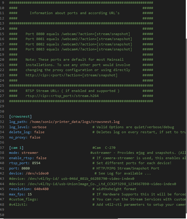

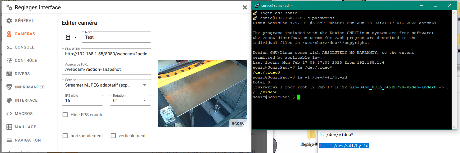

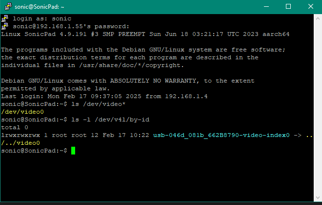

J'ai fais des essais pour trouver une raison du dysfonctionnement sur ma machine.
j'ai connecte la c270 seule sur le port latéral . elle est reconnue sans problème paramètre croswet /dev/video0 et j'ai une image
Si j'utilise usb-046d_081b_662B8790-video-index0  , plus d'image.... quelque soit les paramètres de mode streamer , ustreamer,  Uval ...etc
J'ai refait le même  premier test avec la nébula  avec /dev/video0 ...pas d'image.
Ai je mal ecrit les commandes dans cromset ?
Merci A+

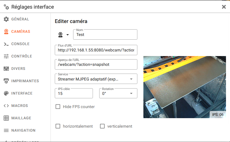

CROWSNEST 😉

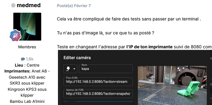

Pas d'erreur, à première vue, dans le fichier crowsnest.cfg… mais dans la configuration de la caméra avec Mainsail, j'en vois une 😄
Le flux que tu as saisi : http://192.168.1.55/8080/webcam/?action=stream est incorrect. Pour indiquer un port avec une adresse IP, la syntaxe correcte => 192.168.1.55:8080 (le séparateur entre l'adresse IP et le port est le : pas /
Le port 8080 est l'accès direct à Mjpeg-streamer. La partie http://adresseIP:port est inutile, seule la redirection /webcam/ devrait être utilisée (c'est le mandataire NGINX qui se charge d'effectuer correctement la redirection).
Comme la dictée magique : «essaie encore»
Quand la caméra Nebula est branchée sur un port USB, elle est bien reconnue ( lsusb ). Si reconnue, le ls -l /dev/v4l/by-id/ retourne bien un identifiant ? Cet identifiant pointe bien vers un lien symbolique video0 ? Si oui, c'est cet identifiant (se terminant par -video0) qu'il faut saisir dans le paramètre device: de crowsnest.cfg
Ta copie écran au-dessus, (ls -l /dev/v4l/by-id) est celle de la Logitech C270, pas celle de la Nebula.
Le journal de Crowsnest (crowsnest.log) fournirait de précieuses informations, mais c'est malheureux de toujours devoir demander les infos pour tenter de t'aider 🙄

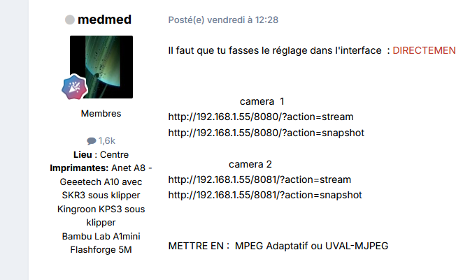

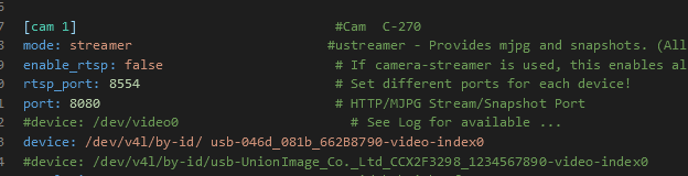

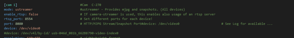

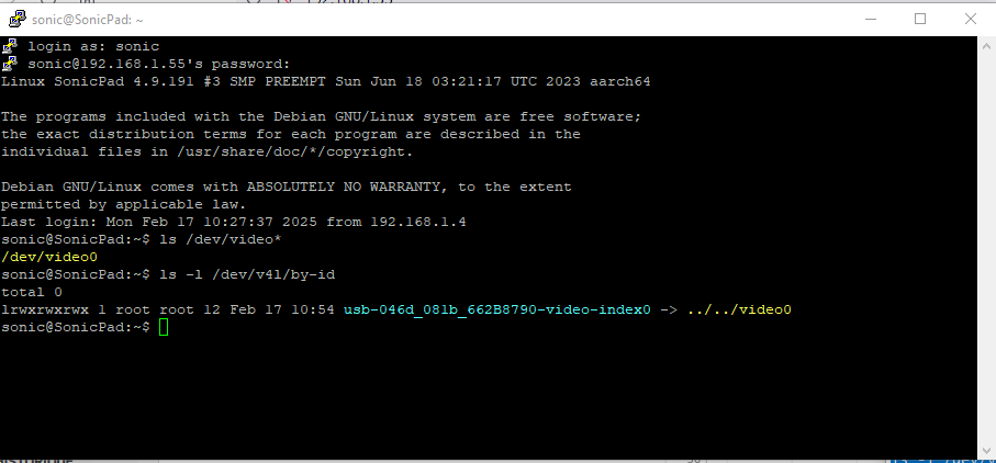

hello,
Dans crowsnest.cfg les deux possibilité de device sont présentent,  on oublie la Nébulapour l'instant ,  c'est la c270 qui est connectée et qui fonctionne.je laisse les même paramêtres de camera. J'ai une image avec  dev/video0  et plus d'image avec la séquence USB......même avec un reboot .....
Qu'est ce que je ne fais  pas correctement ?
Pour les deux points , j'ai eu des infos bizarre.....
A+ et Merci  de ta patience
Bug.zip
 Tu n'utilises  pas le même mode .
streamer  : diffusion générique adapter aussi bien mjpeg, h264
ustramer : diffusion plus spécifique au h264. À réserver  si  tu as beaucoup de mémoire et un bon processeur
action=stream = flux video . C'est la video en direct
action=snapshot = image fixe. C'est un instantané. Tu peux avoir l'illusion d'une vidéo, parce que l'image est rafraichie régulièrement et rapidement, mais elle va fatalement finir par saccader. Voilà pourquoi tu auras toujours une image même si tu supprimes l'url de action= stream.
L'inverse n'est pas vrai .
Si tu supprimes l'url de action=snapshot, Mainsail ne peut plus afficher l'aperçu dans l'interface, qui est fait d'images et non pas d'une vidéo en direct.
