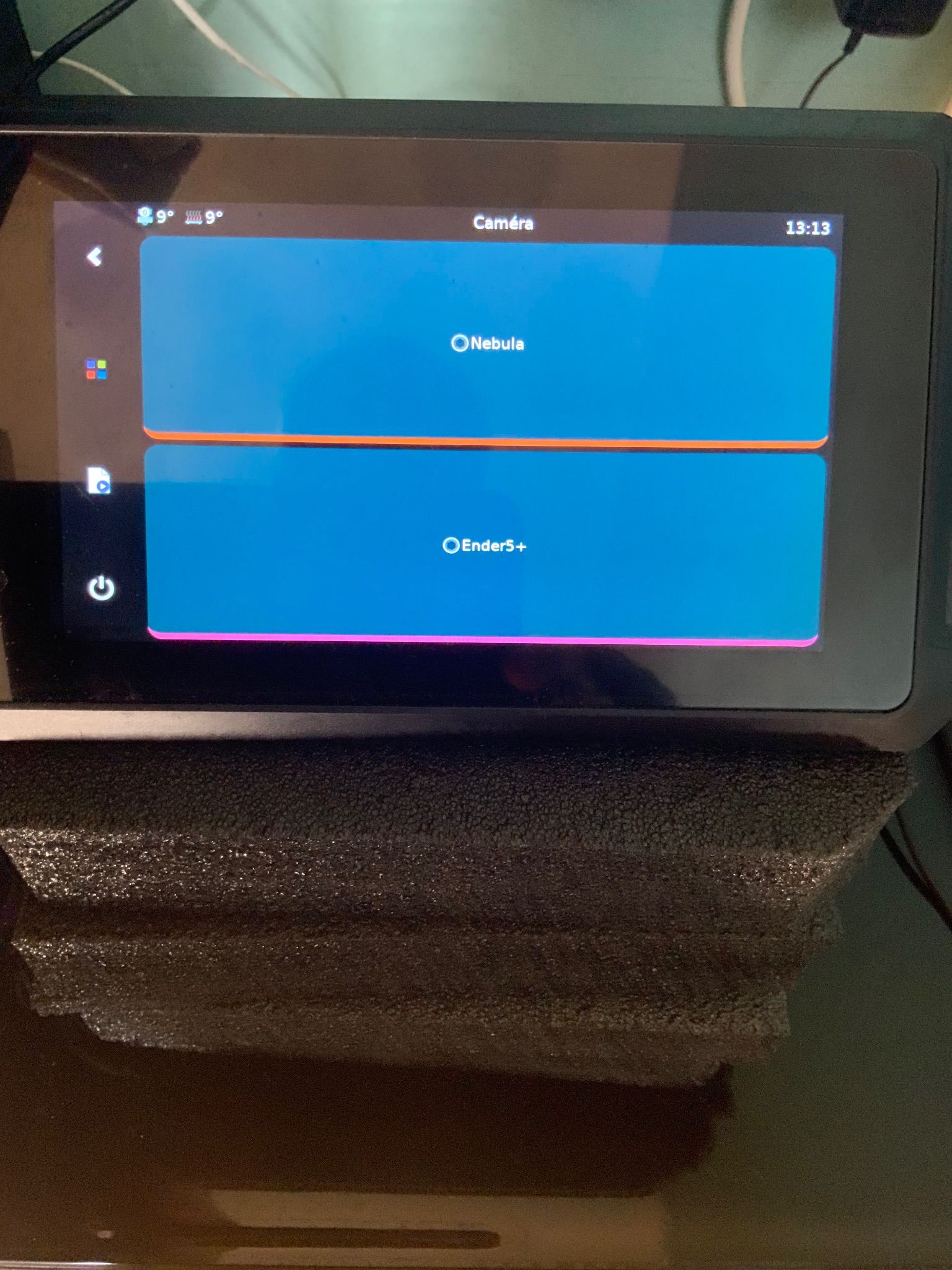

Ça y ‘est les lignes device de cromswest ne pose plus problème!!! J’ai trouvé MON erreur, un simple espace dans l’écriture des lignes 👍. Les caméras sont maintenant différenciées. Je doits maintenant arriver à paramétrer  la caméra Nebula. Le SonicPad pad m’affiche maintenant l’option choix de caméra. Je te remercie de ton aide. Je vais chercher ce soir et peut être si je sèche je t’enverrai les logs.   A plus Bonne soirée.
Pourrais tu me dire ce que je dois modifier maintenant que la Nebula est reconnue. j'ai essayé de changer la valeur webcam , le port , le mode ...sans résultat.
Dans  cromwest.conf ,il y'a des paramètres comme RTSP ou v412ctl ....est ce que ça dépend  du modèle de  caméra?. Elle est installé sur le le port latéral  USB1 du Pad. La C310 sur le port CAM (USB) en face arrière.

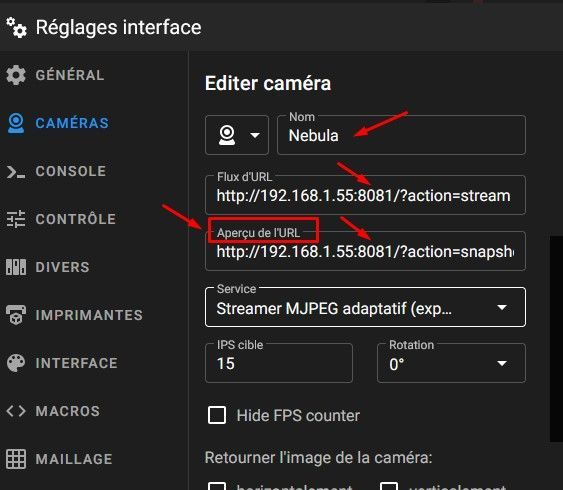

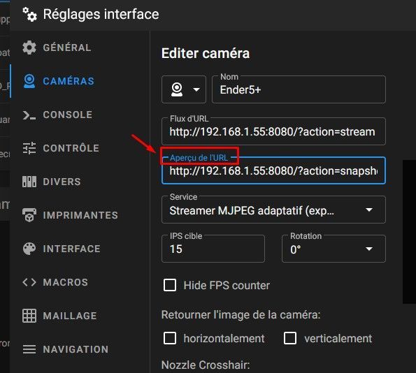

Je t'ai dit, ce qui est important pour avoir l'image sur l'interface est l'aperçu de l'url et pas le flux de l'url.
Il faut indiquer le port spécifique à chaque webcam .
Screenshot_477.jpg.e709092d9edb63a322bc52b7ac721dea.jpg Screenshot_478.jpg.335a4b33b3a7b10d21fa660c45060b39.jpg

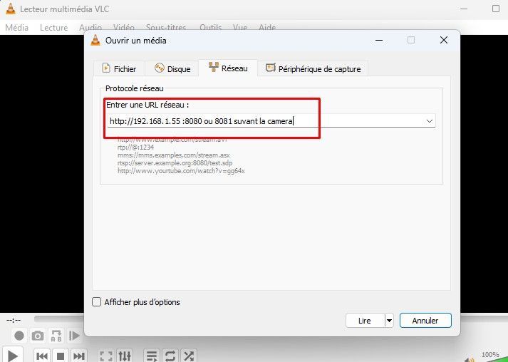

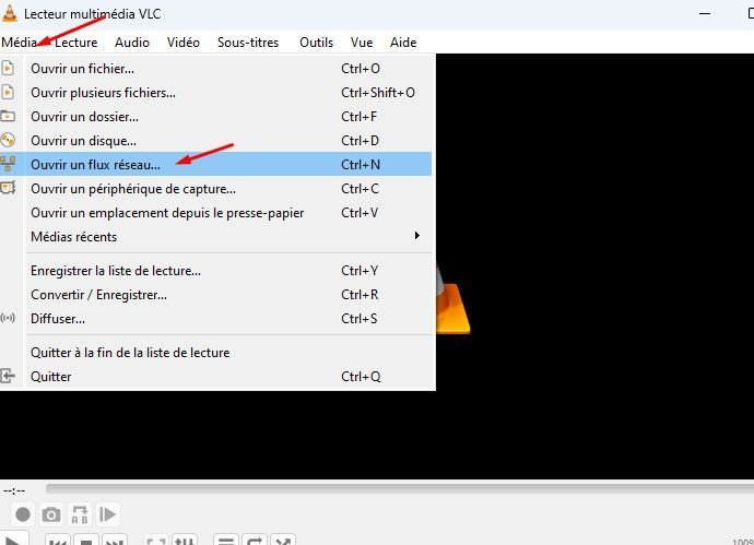

Le flux de l'url est, par exemple pour regarder la vidéo en direct sur VLC ou directement sur une page web du navigateur.
Screenshot_475.jpg.7188db193b5b284d1327f7931fab8080.jpg Screenshot_476.jpg.1dfa5f20b7823b901fa12fedb763c28b.jpg
Ustreamer est nativement supporté, c'est donc facilement configurable, mais au prix d'une perte de qualité video.
RSTP n'est pas directement pris en charge par les navigateurs. Il faudra d'abord activer la commande true et utiliser un lecteur vidéo comme VLC. L'avantage est l'utilisation du H..264 sous un faible latence et une très bonne qualité video.
enable_rtsp: false  true

Bon là ,sauf erreur c'est comme tes écrans. Je suis aller re-booter tout le système . Sur le Pad lorsque je clique sur une camera n'importe laquelle j'ai Erreur 111....
T'es sûr de ton adresse IP ?
Moi…😄.  Je ne suis plus sûr de rien … 🤣.  Elle pourrais être différente de ce que j’utilise , avec Mainsail ou Putty ou   Winscp…?
J’ai bien un autre truc du style 127.0.0.1….
Un problème de pare feu ?
Bon on avance quand même! C’est plus un problème de syntaxe .
Avec quelle adresse IP tu connectes en SSH sur l'imprimante ?
C'est la dernière fois que j'interviens, parce que visiblement tout ce que j'ai pu dire préalablement n'a pas été ou lu ou compris ou appliqué.

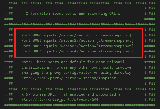

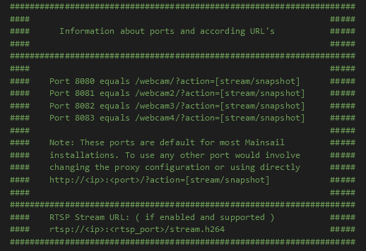

Dans Mainsail, il n'est pas utile de saisir l'URL (http://adresseIP) et encore moins le port d'accès qui ne sert que pour afficher dans une autre fenêtre le flux (ou un instantané) provenant du streamer (Mjpeg-streamer ou Ustreamer).
Seule la redirection (gérée par le mandataire Nginx est à utiliser) => /webcam/?action=snapshot ou stream.
/webcam/ pour la première caméra, /webcam1/ pour la seconde…
C'est d'ailleurs ce qui est affiché au début du fichier de configuration de crowsnest :

Et en quoi c'est different de http://<IP>:8081/?action=snapshot ??
Si je lui est proposé ça , c'est parce que justement, sur la page précédente, " webcam/?action=snapshot" ne fonctionnait pas sur cette caméra.

Bonjour fan6p, Je suis désolé si je t'énerve, mais je te rassure je lis TOUT ce que tu donnes comme conseil... Ce truc ...mandataire Nginx est à utiliser...sais pas ce que c'est...
Je suppose que ce que tu dits s'applique là....dans les fenêtres des deux photos ci-dessous.
