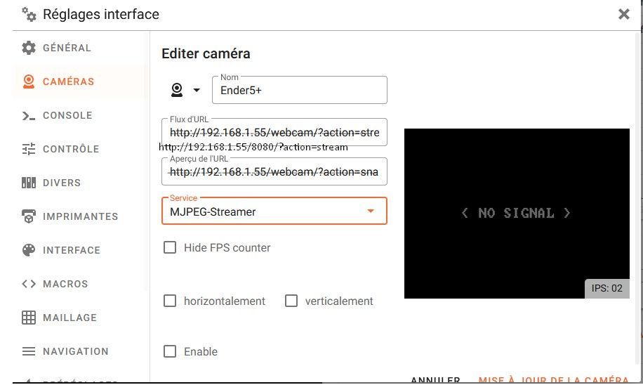

Bonjour, Je pourrais abandonner, mais je trouve cette caméra intéressante, quand elle fonctionne….. J'ai remis une ancienne caméra, qui n’a pas de fonction infrarouge  ni de possibilité spaghetti. Elle fonctionne. J’ai essayé en connectant la Nebula sur un pc seule . Windows me dit que le pilote est à jour, mais pas d’affichage . J’ai trouvé ce lien pour une mise au jour du firmware. Impossible de mettre à jour ce firmware.
Cette caméra fonctionne t’elle sans pad ? Et comment la rendre compatible avec le klipper version Debian Mainsail….?Quelqu’un aurait une solution de test , pour savoir si cette caméra ne serait pas Hs ?
Merci de votre aide.

Mainsail utilise la configuration de Crowsnest pour afficher la (les) webcam(s) identique(s) ou différente(s). Comme tu déclares deux caméras (1 et 2), Mainsail affiche ce que tu lui demandes.
Commente dans crowsnest.cfg toute la section [cam 1], seule la caméra 2 s'affichera alors. Sur ma X-Max3, j'ai deux caméras (différentes), une de buse, l'autre pour l'affichage général et j'ai deux vidéos qui s'affichent. Je n'utilise pas Mainsail, mais Fluidd et avec lui, je peux choisir d'afficher les deux ou une seule des deux.
Je m’explique mal….les deux caméras sont pointées vers des endroits différents. Le signal de la  cam2 (Nebula) n’est pas envoyé…. C’est un duplicata de la cam1  une C270… J’ai essayé en ne laissant que la Nébula connectée  et là plus de signal…
Est ce que ton message signifie que Mainsail ne peut afficher qu’une caméra ?….Demain je fais le test que tu donnes. Bonne soirée et Merci.
il y a 28 minutes, Chris-25250 a dit :
Non, comme Fluidd, peut afficher plusieurs caméras, jusqu'à quatre par défaut.

Il faut que tu fasses le réglage dans l'interface  : DIRECTEMENT dans les rectangles flux d'URL et Apercu de l'URL
                          camera  1
http://192.168.1.55/8080/?action=stream
http://192.168.1.55/8080/?action=snapshot
                      camera 2
http://192.168.1.55/8081/?action=stream
http://192.168.1.55/8081/?action=snapshot
METTRE EN MPEG Adaptatif ou UVAL-MJPEG
Bonjour medmed,
Voici le résultat des tests que tu me suggères . je n'ai laissé qu'une caméra dans  CROWSNET. Installée  sur le port 2 du pad  (celui sur le coté). Bon maintenant je n'ai plus d'image ..😄
Je voudrais désinstaller OBICO!!! qui  ne m'apporte rien et remettre Crowsnet à zero !
Çà  ce fait comment   une désinstallation ?
Merci A Plus
