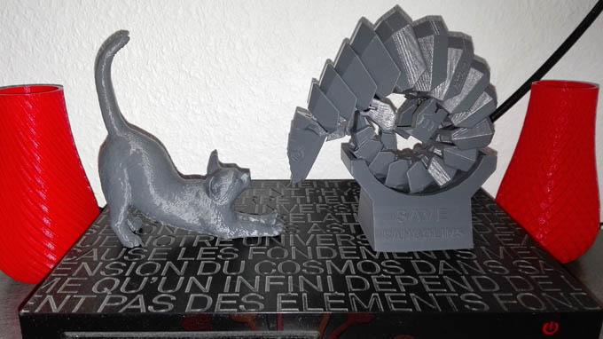

Un essai ...
Imprimante Disoceasy 200 modifiée ( vis trapézoïdales (Stan 42), Ultimod (Bezain)
Filament : Gris
Température d'impression : 210°
Temps d'impression :13 heures 12.
Couche : 0.15
Trancheur : Cura 2.5
Vitesse : 45  Debit 90 %
Sans support
Fichier de l'objet : https://www.thingiverse.com/thing:2637753
Mon installation d'un plateau chauffant se hâtant avec lenteur, j'ai du warping sur le socle ....
Joyeux Noël à toutes et à tous.

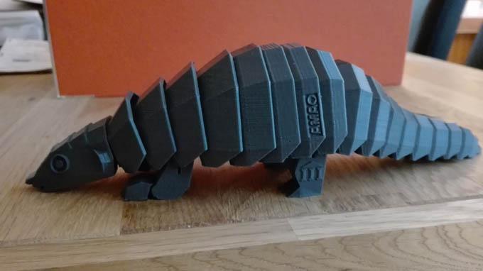

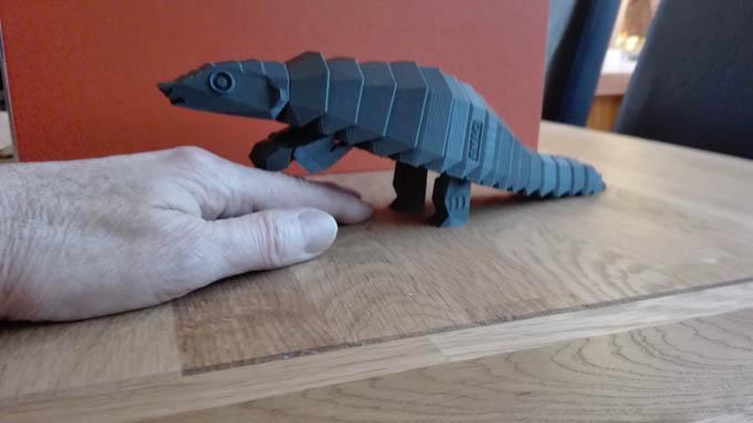

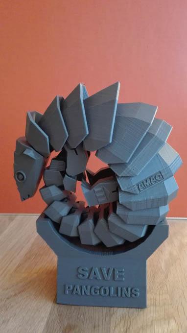

Filament : Octofiber Gris
Temps d'impression :je ne sais plus, je corps et imprimé en une seule fois, et  bien qu'articuler, est indémontable.
Couche : 0.15
Sans support
Fichier de l'objet : https://makerware.thingiverse.com/thing:2064359
Et un petit tête à tête :
(Photo au flash, ça brille)

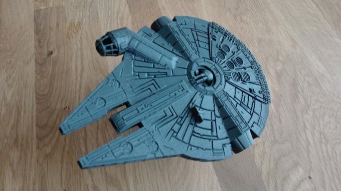

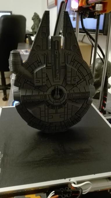

Temps d'impression : plus de 20 Heures
Couche : 0.15
Sans support
Fichier de l'objet : https://makerware.thingiverse.com/thing:919475
Vu l'état des canons au centre de mon engin, je ne risque pas d'abattre des vaisseaux ennemis ... A noter également une perte de définition vers le haut de l'appareil.

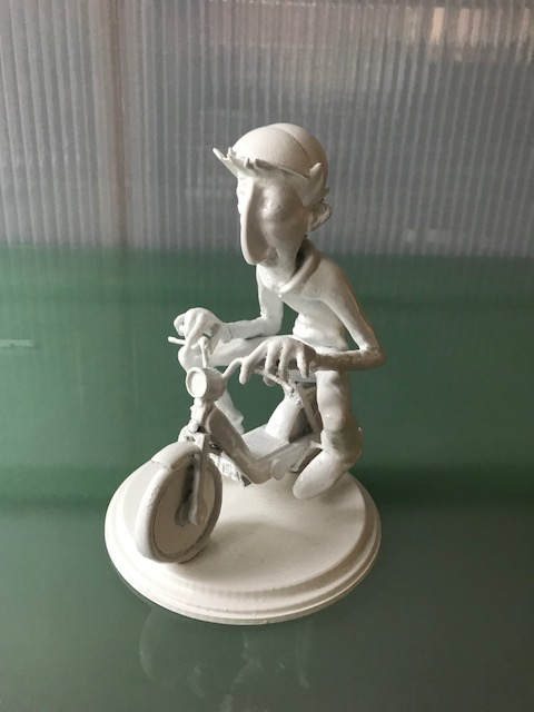

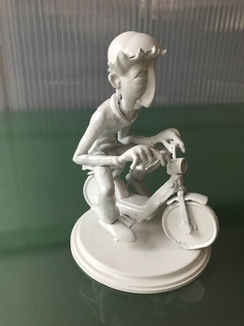

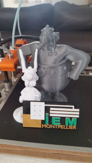

3 impressions récentes sur ma Discovery agée de presque 2 ans avec sa tête d'origine (modifications matériel : renforts haut de @stan42, plateau chauffant avec contrôleur indépendant sans modification du firmware, support pour lecteur de carte SD branché sur le slot microSD de la carte Melzi ; modifications logiciel : ajout dans discovery.xml d'un mode grossier 0.2mm à déplacements lents et d'un mode standard avec parois de 0.8mm au lieu de 1.2mm car je n'imprime jamais en rapide. Je trouve que l'imprimante vibre trop)
Slicer CbD 2.0
1) Asterix : PLA ICE Filaments wintershine white ; source imprimée couchée avec supports depuis le plateau
2) logo IEM 4 couleurs : conception sous Blender avec 4 "marches" pour les 4 couleurs (fond Octofiber noir ; rectangle bas gauche et IEM vert : echantillons pour stylo 3D PLA ; blanc : ICE Filaments) ; tout à 200°C en vitesse standard après modification du g-code dagoma0.g en appliquant ce tuto.
3) Obelix : PLA ICE Filaments silver (source, imprimé tel quel car les supports sont déjà dans le stl) ; impression en deux sessions de ~5h sur deux jours en modifiant également le g-code, en s'inspirant du même tuto video. La Disco reprend exactement sa position le jour suivant (entre temps : arrêt des chauffages buse et plateau)
Modifié (le) par vr34

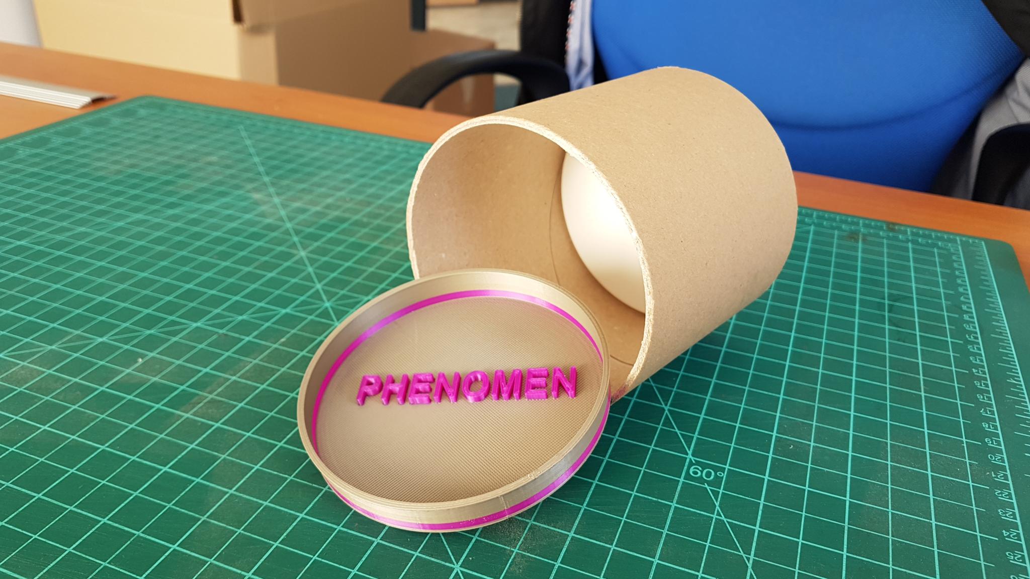

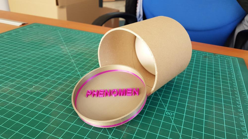

Un Bouchon de canister 100mms pour l'emballage des têtes 3d-phenomen.
- PLA SUNLU bronze et TIANSE Purple
- Pause manuelle à la couche avec taptap pour échange de filament
- 205°
Infill 20%, 0,15mms, 110 mms
DAGOMA NEVA + Tête 3d-PHENOMEN
Amitié
