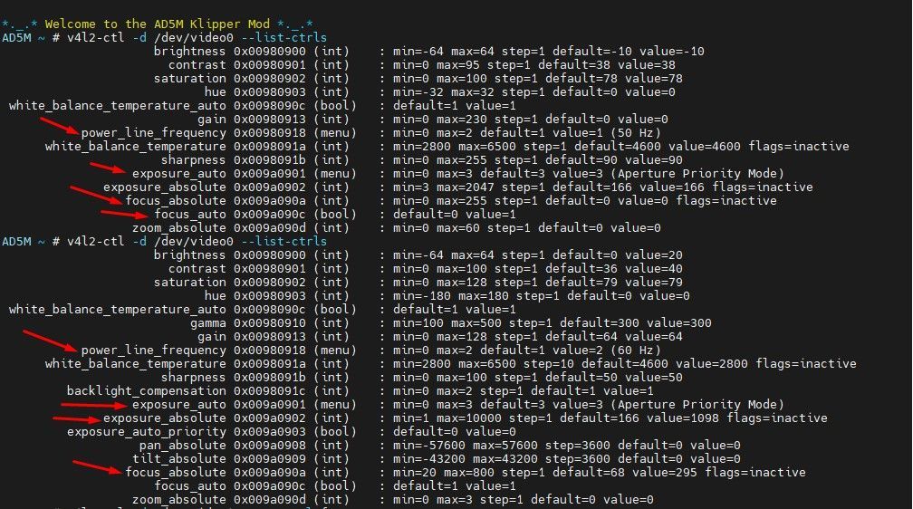

elles sont toutes autofocus.
Si elles sont compatibles V4L, habituellement ça peut se désactiver 😉.

Une fois connecté en ssh.
v4l2-ctl -d /dev/videoX --list-ctrls : Permet de connaitre les commandes disponibles de la webcam
v4l2-ctl -d /dev/videoX --set-ctrl=focus_auto=0 : Désactive l'autofocus
v4l2-ctl -d /dev/videoX --set-ctrl=focus_absolute=XX : Pou régler manuellement la mise au point
v4l2-ctl -d /dev/videoX --set-ctrl=power_line_frequency=X : Règle la fréquence d'alimentation sur (0) 50Hz -Europe  (1)60Hz USA
C'est généralement dev/vidéo0 si vous n'avez qu'une webcam. Si vous en avez plusieurs, video0, video1, etc...
Exemple de commande  pour désactiver l'autofocus  v4l2-ctl -d /dev/video0 --set-ctrl=focus_auto=0
Voici les commandes disponible pou mes deux webcam 4k 2K

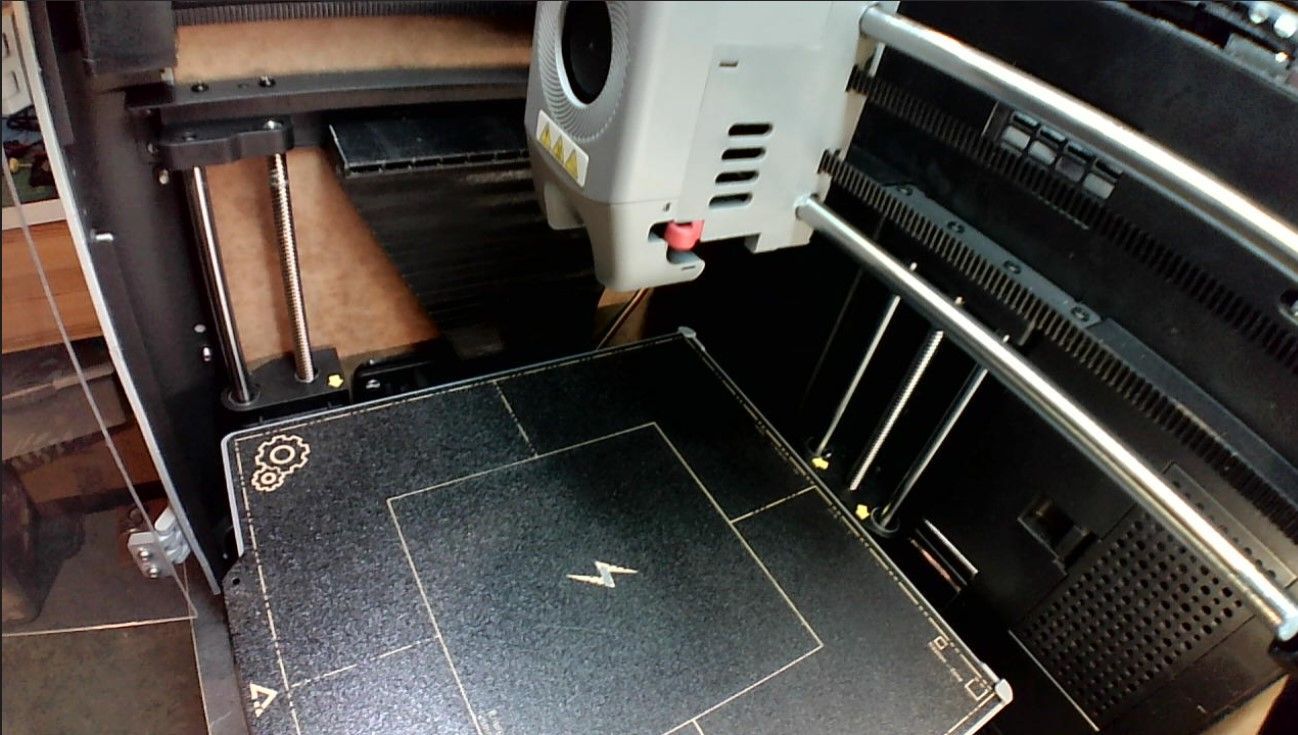

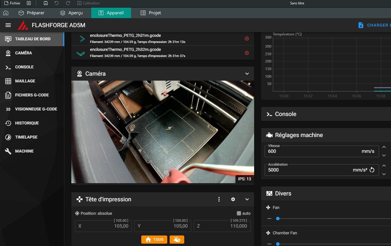

@papagalak Je l'ai acheté sur aliexpress.  https://fr.aliexpress.com/item/1005007989879227.html?spm=a2g0o.order_detail.order_detail_item.7.1bce7d564ihhhl&gatewayAdapt=glo2fra
Ne t'attends pas à une super qualité d'image, ce n'est qu'une 720P. Aussitôt reçu, aussitôt branché. Voici la qualité d'image que j'ai sans aucun réglage du focus, sorti de la boite. Screenshot_445.thumb.jpg.8785028bdccc8f4670d968d27536ae60.jpg
Edit : Finalement, il n'y a aucun réglage manuel . L'objectif est collé sur le pas de vis. J'apprécie l'angle de vision de 130°.

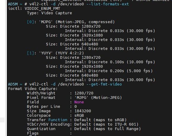

En fait, elle est bien full hd. C'est qu'elle est par défaut sur 720p. Je vais la mettre en 1080p pour voir la différence.
J'ai pas pu mettre en 1080p . je pense que le système limite a 720p à cause des ressources limitées.
