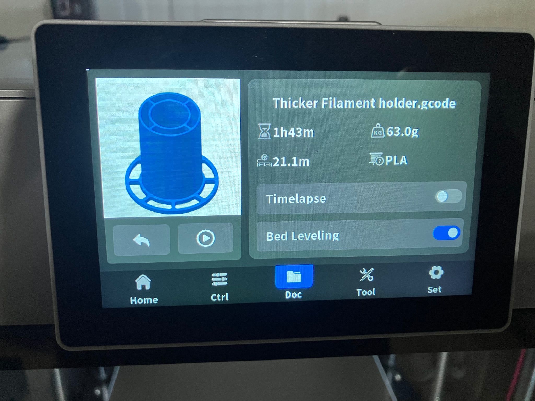

J'ai reçu ma nouvelle imprimante ce jour et après l'avoir installée dans mon bureau. La mise en service s'est bien déroulée sauf qu'il m'a semblé avoir remarqué comme un point dur lorsque le plateau effectuait sa montée ... à environ 30 .. 40 mm avant de la position haute. La calibration automatique s'étant bien déroulée, j'en arrive à lancer la 1ére impression.
Le lancement se passe bien et je suis plutôt épaté de voir à quelle vitesse le Benchy commence à s'imprimer ( cela n'a plus rien à voir avec ma ENDER 5S1 ) .. sauf qu'arrivé à environ 30 mm de hauteur je vois que le plateau ne descend plus du côté gauche ce qui commence à déformer l'impression .. puis l'imprimante se met en défaut et essaye de descendre le plateau pendant que la tête d'impression retourne '' au garage '' !. En quelques instant ma joie tourne au cauchemar ! Le plateau se retrouve dans la position de la photo jointe .. Je descend la température de l'extrudeur et ensuite j'arrête la machine.
Bien sûr je viens d'envoyer un courriel récapitulatif au SAV de QIDI mais j'aimerai aussi avoir votre support pour me sortir de cette mauvaise situation.
Pour le moment, j'ai tout laissé en l'état. D'après vos expériences, y a t'il des manips que je puisse faire en l'attente du retour du fournisseur ?

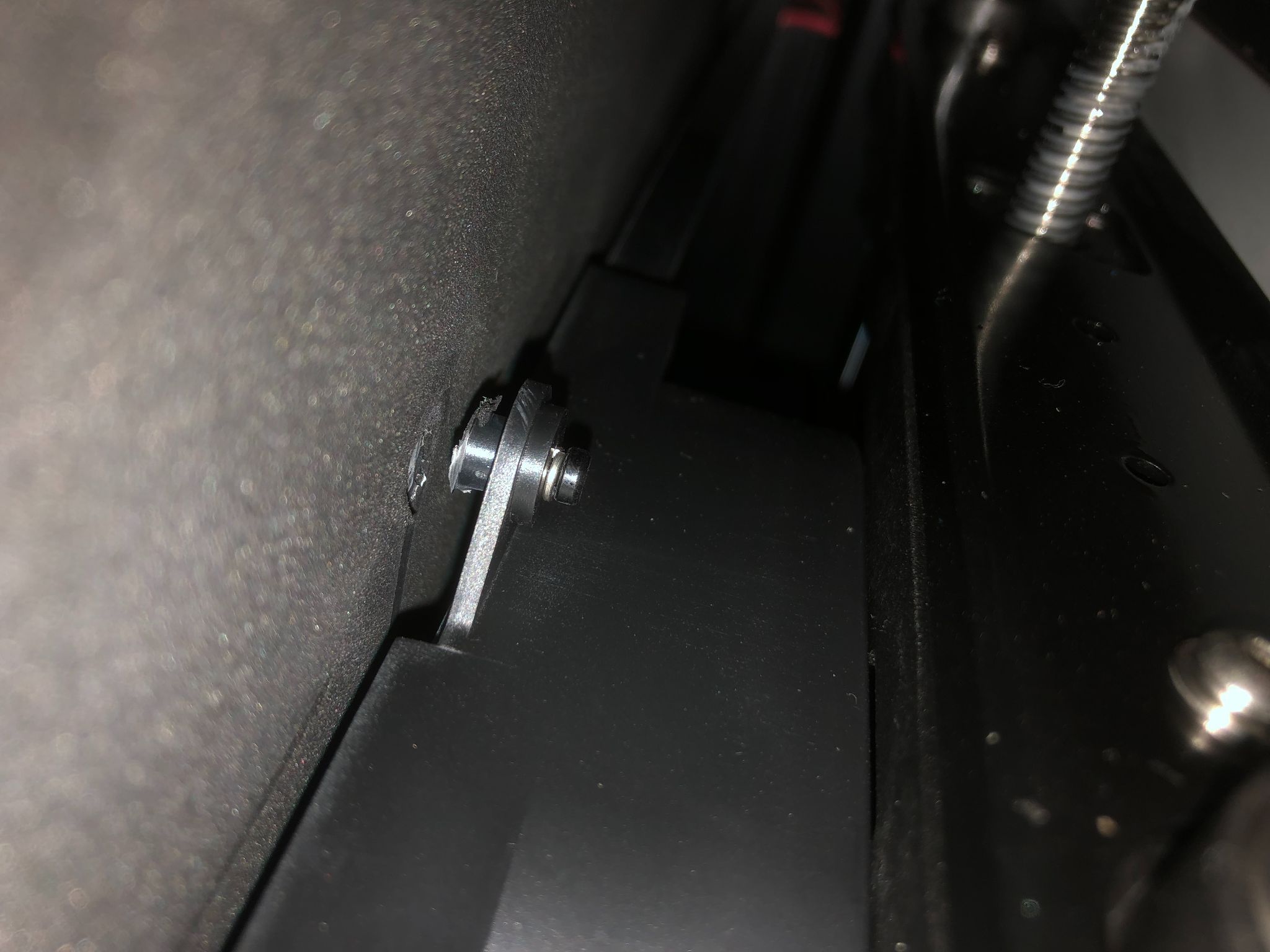

Bon la colère passée .. après avoir dîner rapidement, j'ai refait une expertise de l'intérieur de la machine et j'ai trouvé l'origine du problème. Ce n'est heureusement pas un point dur / déformation sur les guidages mais le fait que le carter du gros ventilateur situé sur le côté gauche s'est déplacé ! La vis centrale supérieure est arrachée de son ancrage en plastique et le bord extérieur du cater n'étant plus maintenu, il vient interférer avec la partie basse du cadre du plateau quand celle-ci est arrivée a sa hauteur. La photo sera certainement plus explicite que ma prose ...
Le bossage en plastique ( qui me semble moulé dans le panneau latéral ) avait certainement un défaut .. et a du céder durant le transport ! Bref je vais opter pour mettre une vis plus longue qui va traverser le panneau en attendant la pièce de rechange?
Je n'ai rien contre les panneaux plastiques mais ce point de fixation semble vraiment léger. A voir si je suis le premier ( et/ou le seul ) avec ce type d'incident.
Je préfère avoir trouvé ce qui a provoquer le dysfonctionnement avant de remettre la machine en route !

désolé pour toi @JDL61 les emballages de Qidi sont de mon point de vue irréprochables et pourtant ... je n'ai pas eu ce problème mais comme tu dis c'est moins grave qu'un point dur
sur ce genre de plastique ça recolle bien

Pour le recollage du plastique, je doute de la tenue dans le temps mais je vais essayer ta proposition avant de passer à la vis traversante.

La Loctite 3090 est une colle structurelle bicomposante. Elle n'est pas donnée, mais la tenue est là. Elle permet de combler les espaces jusqu'à 5 mm.
J'en utilise assez souvent pour des projets clients qui nécessitent une certaine résistance avec de l'ABS ou du PLA. Sur du PETG, il faut un primaire d'adhérence, Loctite 770.
Ne pas coller de nylon avec ce type de colle (cyanoacrylate), ça décompose la matière et elle se déforme au niveau des collages.

@pjtlivjy Merci pour ton suivi. J'ai remis le carter du ventilateur en place en le bridant avec une vis sur la paroi de l'imprimante. Il y a vraiment pas beaucoup d'espace entre le carter et le bord extérieur du plateau lorsqu'il descend ..
