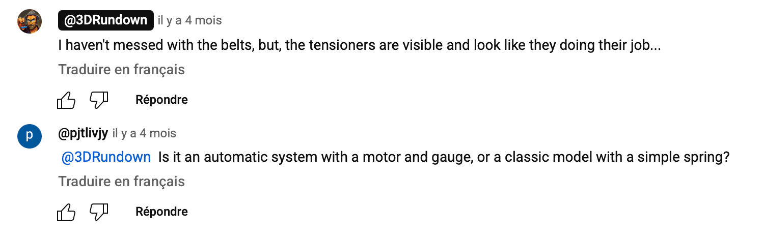

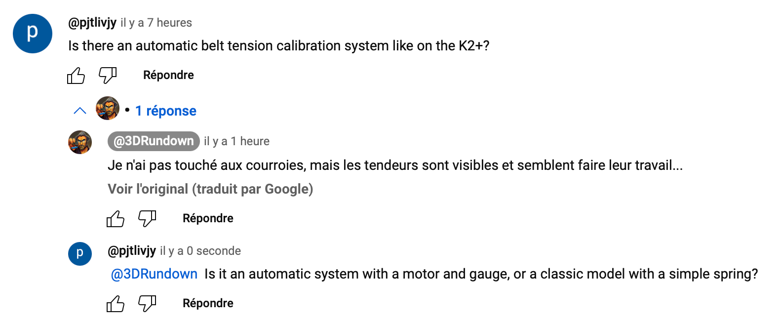

pjtlivjy Posté(e) Mars 5 Auteur Posté(e) Mars 5 (modifié) une petite video qui montre des détails je viens de demander à son hauteur si le système de tension des courroies était le même que sur la K2+ Modifié (le) Mars 5 par pjtlivjy
pjtlivjy Posté(e) Mars 6 Auteur Posté(e) Mars 6 le gars m'a répondu mais sa réponse manque de précision, j'ai donc affinée ma question

pjtlivjy Posté(e) Juillet 6 Auteur Posté(e) Juillet 6 (modifié) là aussi par mon absence je n'avais pas pu voir ta question @Jems alors oui et non, je te laisse te faire ton opinion depuis plus rien ... Modifié (le) Juillet 6 par pjtlivjy 1
