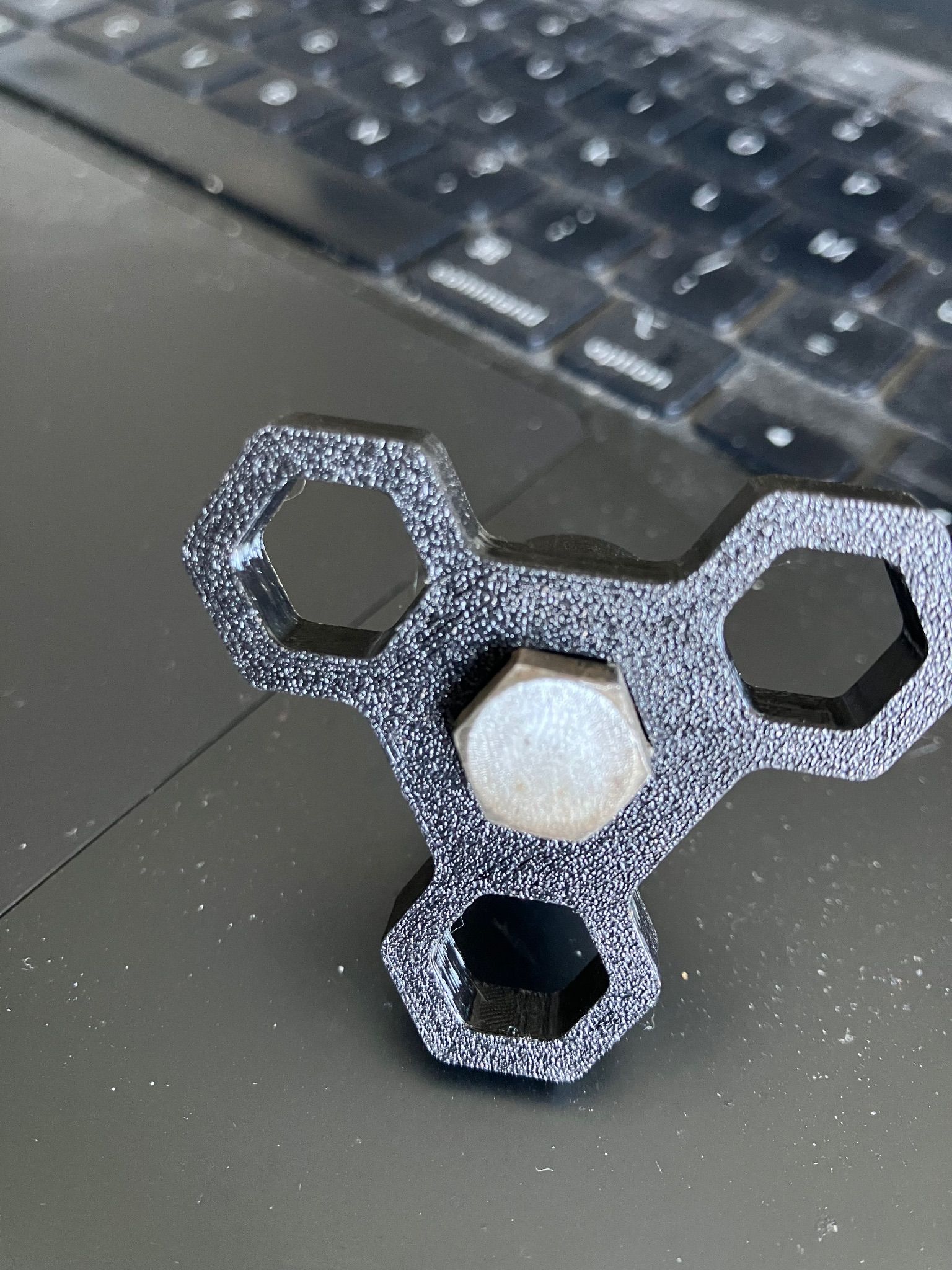

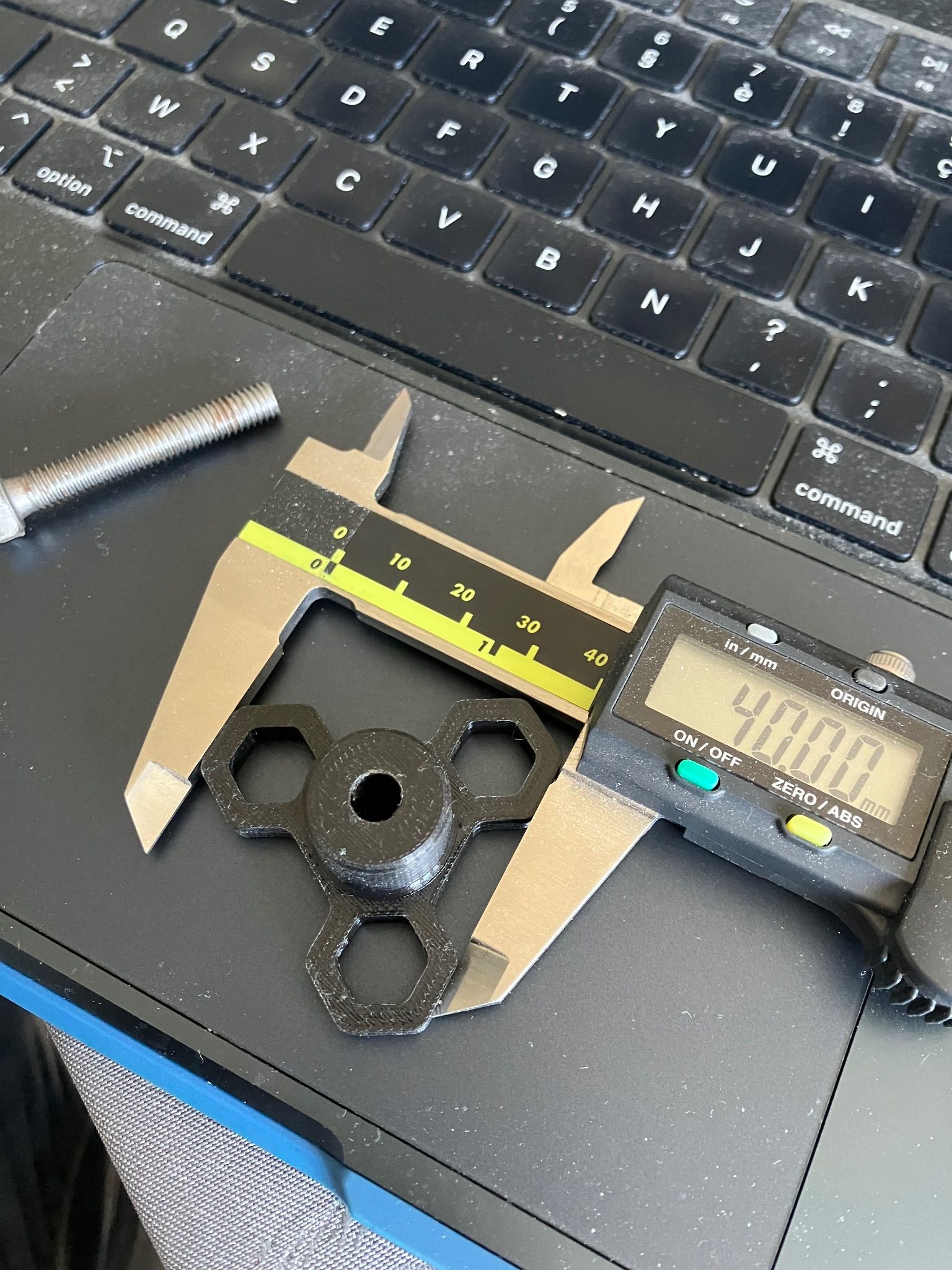

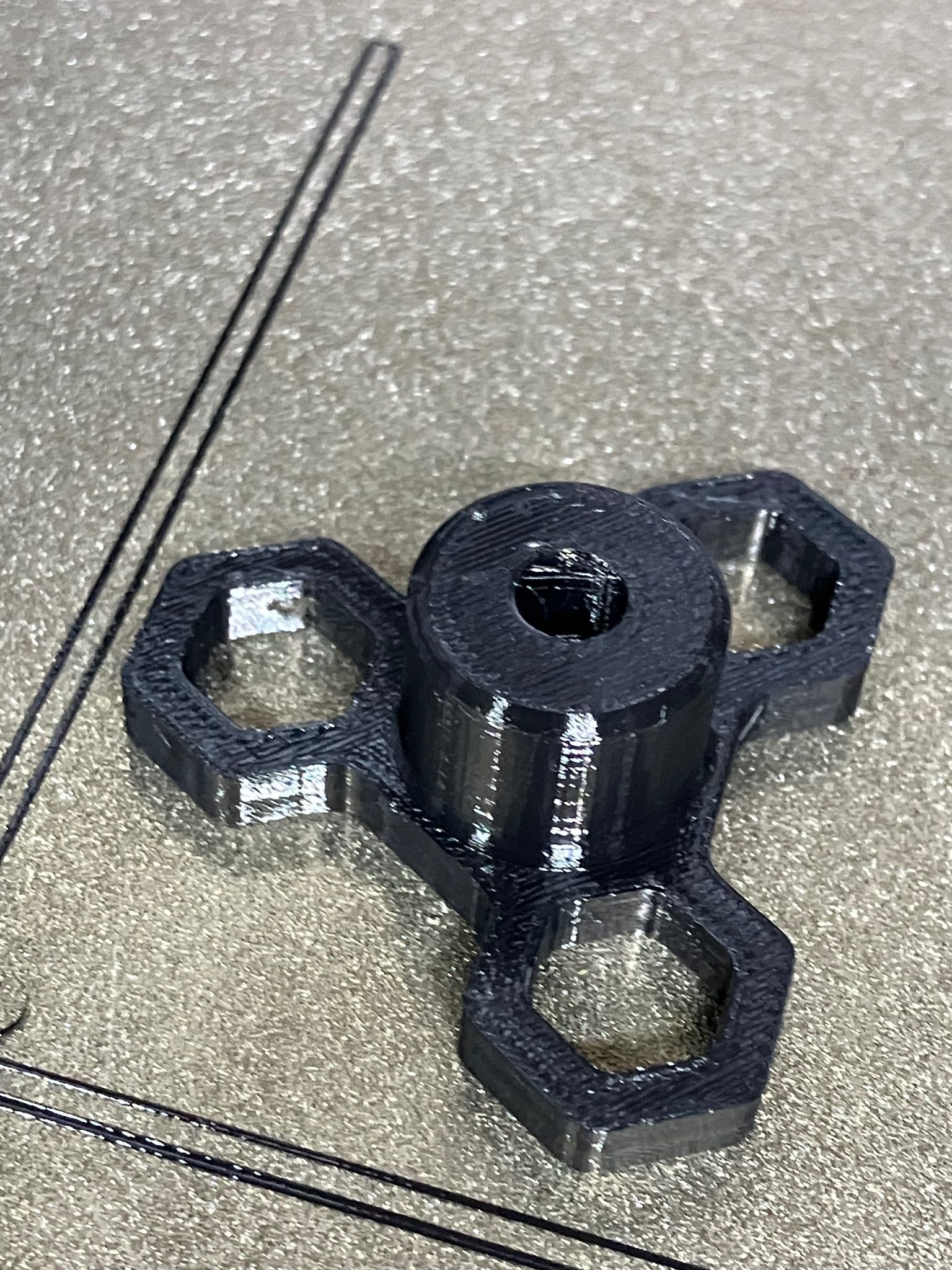

RT36 Posté(e) Février 18, 2025 Posté(e) Février 18, 2025 en ce moment, pour tester un filament (en plus de test de tolérance), j'imprime une mollette pour un(e) vis / écrou en m6 ... que je peux partager, si vous voulez
pascal_lb Posté(e) Février 18, 2025 Auteur Posté(e) Février 18, 2025 il y a 21 minutes, RT36 a dit : je peux partager, si vous voulez Oui bien sûr On va tester et voir si il met en valeur les caractéristiques de tel ou tel matériau usine à gaz nous voilà... 1
pjtlivjy Posté(e) Février 18, 2025 Posté(e) Février 18, 2025 bonsoir @RT36 tu testes quel filament avec ? on a sur cette forme la précision des dimensions extérieures et intérieures
RT36 Posté(e) Février 18, 2025 Posté(e) Février 18, 2025 (modifié) il y a 10 minutes, pjtlivjy a dit : bonsoir @RT36 tu testes quel filament avec ? on a sur cette forme la précision des dimensions extérieures et intérieures bonsoir @pjtlivjy, petg cf (esun / eryone), petg translucide de bambu lab il y a 11 minutes, pascal_lb a dit : Oui bien sûr On va tester et voir si il met en valeur les caractéristiques de tel ou tel matériau usine à gaz nous voilà... et voici un fichier .3mf, et je peux rajouter un .stl s'il le faut vis ecrou m6.3mf Modifié (le) Février 18, 2025 par RT36 2

pjtlivjy Posté(e) Février 20, 2025 Posté(e) Février 20, 2025 (modifié) voilà @RT36 j'ai imprimé ton fichier test en TPU couche de 0.2 mm dis moi ce que tu en penses avec les reflets du TPU brillant on voit assez mal mais les surfaces sont bien lisses et propres un poil de stringing and l'alésage central VMS réglée à 8 mm3/s Modifié (le) Février 20, 2025 par pjtlivjy 1
RT36 Posté(e) Février 20, 2025 Posté(e) Février 20, 2025 @pjtlivjy et concernant la précision dimensionnelle ... un(e) écrou / vis m6 rentre facilement? p.s. par exemple, avec le petg cf d'esun, il a fallu limer un peu les bords, alors qu'avec celui d'eryone c'était parfait
pjtlivjy Posté(e) Février 20, 2025 Posté(e) Février 20, 2025 il y a 12 minutes, RT36 a dit : @pjtlivjy et concernant la précision dimensionnelle ... un(e) écrou / vis m6 rentre facilement? p.s. par exemple, avec le petg cf d'esun, il a fallu limer un peu les bords, alors qu'avec celui d'eryone c'était parfait franchement impeccable, juste ce qu'il faut ça ne glisse pas c'est juste tenu 1

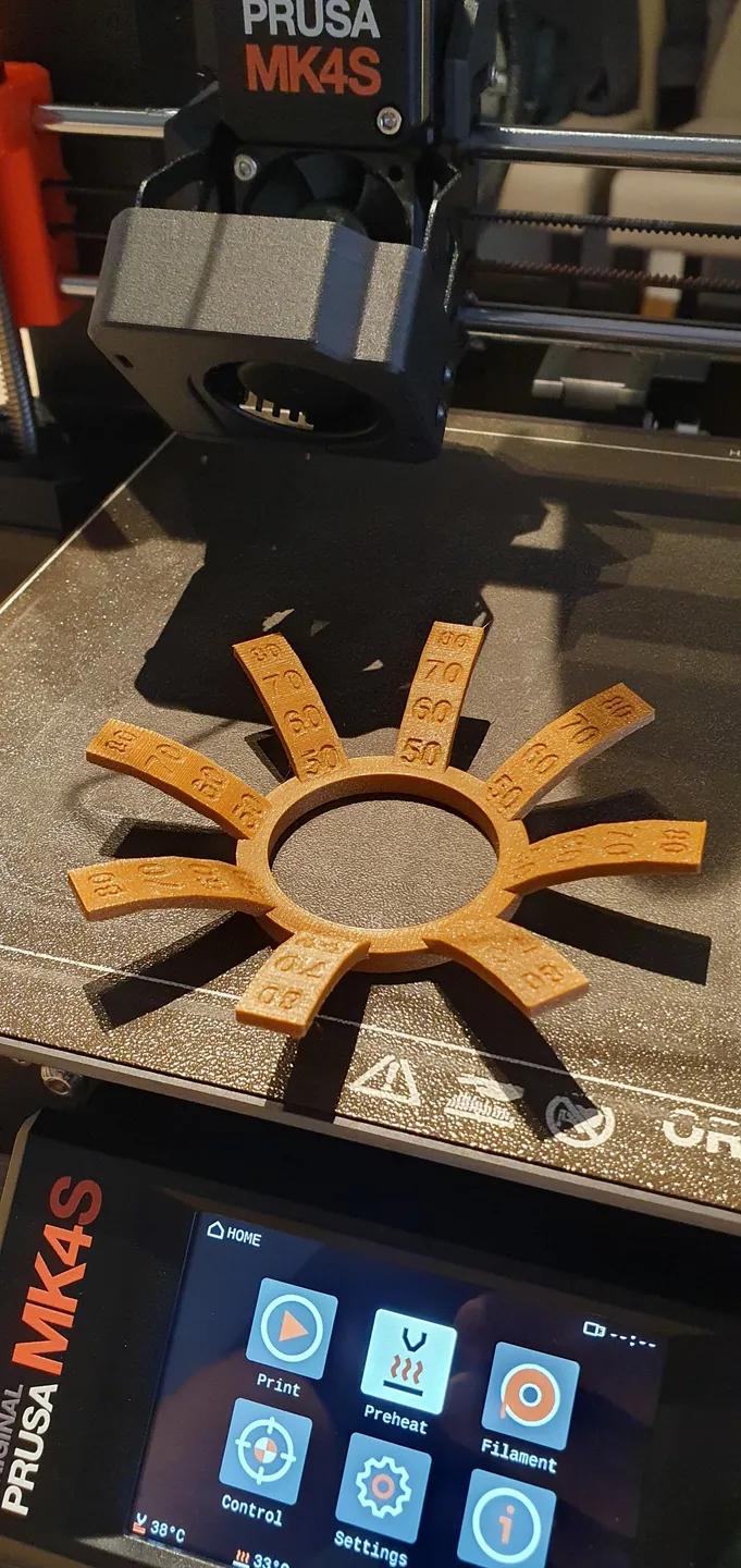

pjtlivjy Posté(e) Février 21, 2025 Posté(e) Février 21, 2025 un test simple et rapide sur les surplombs dans les 4 directions que supportent tel ou tel filament associé à telle ou telle imprimante c'est celui-ci : Overhang Test for Detailed prints à peut-être faire évoluer
Kachidoki Posté(e) Février 21, 2025 Posté(e) Février 21, 2025 J'avais utilisé celui là => https://www.printables.com/model/1007293-quick-overhang-test-80deg-8-sides Mais il n'a rien donné de probant car avec de bons réglages sur le slicer on arrive a de bons résultats sur ce type de surplombs. Par contre pour les angles il faudrait que ça ne teste pas que deux axes. La MK4 (non-S) et la CORE One par exemple ont un flux orienté à 45°. Sur des tests de longs bridges ça peut fausser les résultats car le souffle pousse le boudin dans une direction qui est différente selon les machines. Inutile de dire que la hauteur de couche joue aussi son rôle concernant les angles imprimables.
pjtlivjy Posté(e) Février 21, 2025 Posté(e) Février 21, 2025 il y a 1 minute, Kachidoki a dit : Inutile de dire que la hauteur de couche joue aussi son rôle concernant les angles imprimables. c'est clair @Kachidoki, il faut donc si on veut pouvoir faire des comparaisons objectives et pertinentes, choisir des tests et les settings associés à leur impression

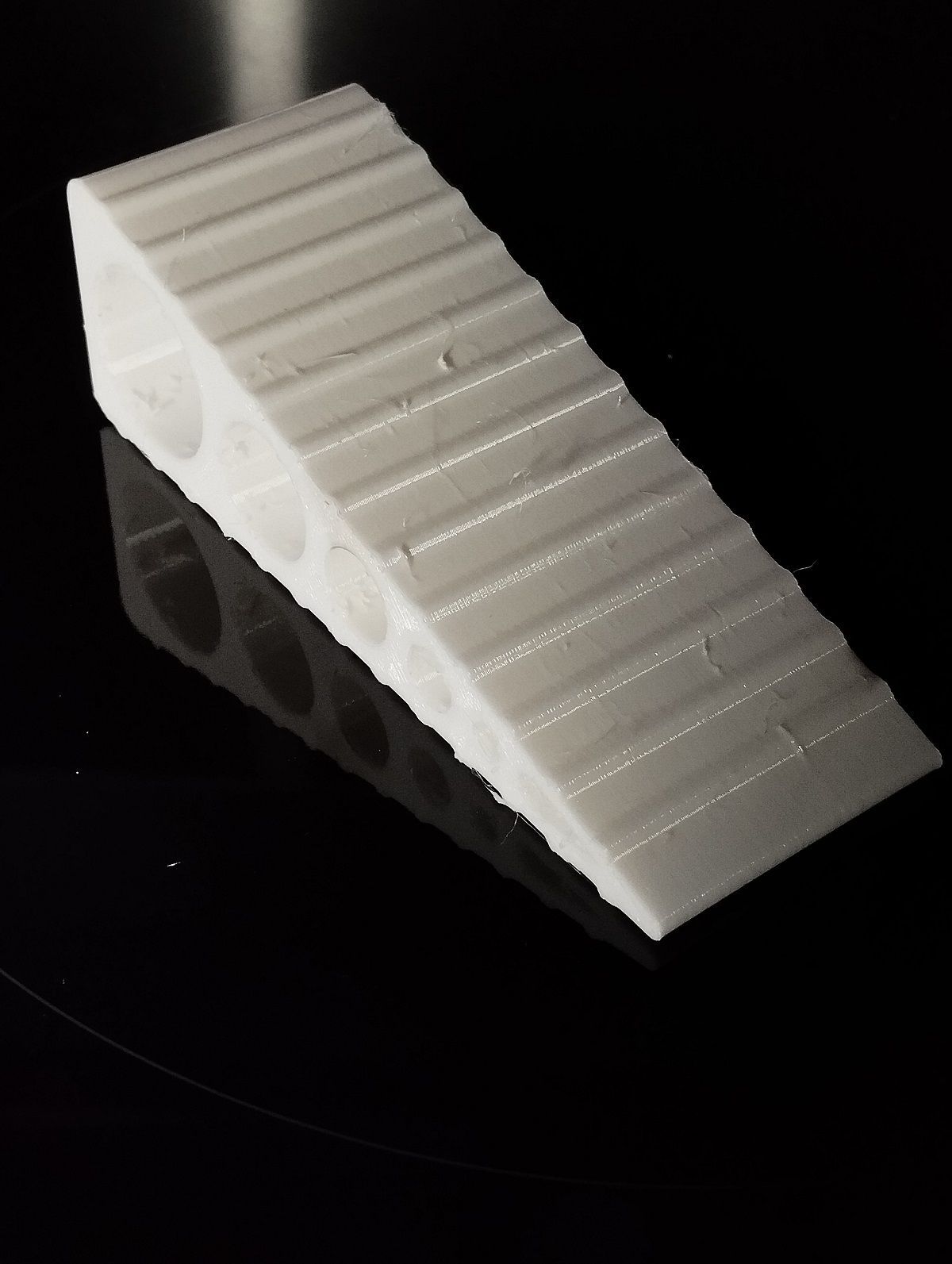

fran6p Posté(e) Février 21, 2025 Posté(e) Février 21, 2025 Pour certains surplombs, on ne peut se passer de supports : Révélation 8
pjtlivjy Posté(e) Février 21, 2025 Posté(e) Février 21, 2025 Il y a 1 heure, fran6p a dit : Pour certains surplombs, on ne peut se passer de supports : Masquer le contenu on avait dit pas de photos perso ==> je sors 2
