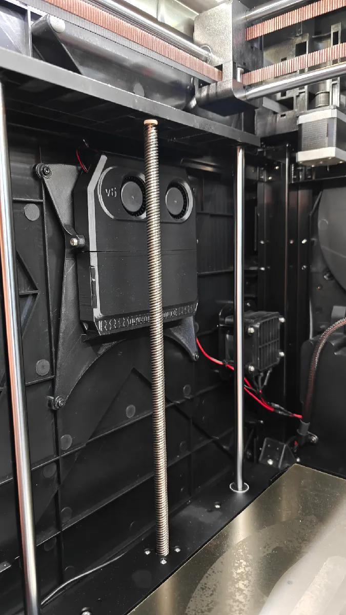

2cv001 Posté(e) Février 18, 2025 Posté(e) Février 18, 2025 Bonjour, Ca y est, j'ai fait ma première impression en ASA. Impeccable, mais ça sent ! et comme ce qui se dégage doit être toxique, je regarde pour les flitres. Qidi en propose 2 : 1 interne et un externe. Celui externe étant plus accessible, je regarde la chose. Voici le boitier : Mon problème est que je ne vois pas comment il se fixe. Il y a bien un mode d'emploi, mais il n'en parle pas. Quelqu'un l'a déjà installé ? Sinon, pour remplir la boite, ça c'est bon ? https://www.amazon.fr/gp/product/B095PZLXPQ?smid=A3TO2O00Q4RMUL&th=1
jcjames_13009 Posté(e) Février 18, 2025 Posté(e) Février 18, 2025 Salut Très bonne idée de monter un vrai filtre sur ta machine. Je l'ai fait sur ma P1S. Je ne connais pas les Qidi donc pas sur que ça fasse ton affaire. A tout hasard regarde ce post là si ça peut t'aider A+ JC 1 1
pjtlivjy Posté(e) Février 18, 2025 Posté(e) Février 18, 2025 il y a 16 minutes, 2cv001 a dit : Sinon, pour remplir la boite, ça c'est bon ? https://www.amazon.fr/gp/product/B095PZLXPQ?smid=A3TO2O00Q4RMUL&th=1 oui par contre prévois un emballage car ça fait de la poussière, dans un tissus respirant type feutre, nylon il y a 16 minutes, 2cv001 a dit : Ca y est, j'ai fait ma première impression en ASA. Impeccable, mais ça sent ! et comme ce qui se dégage doit être toxique, je regarde pour les flitres. du styrène (irritant pour les voies respiratoires), des COV (maux de têtes principalement - je te passe le reste ) et des PUFs 1 1

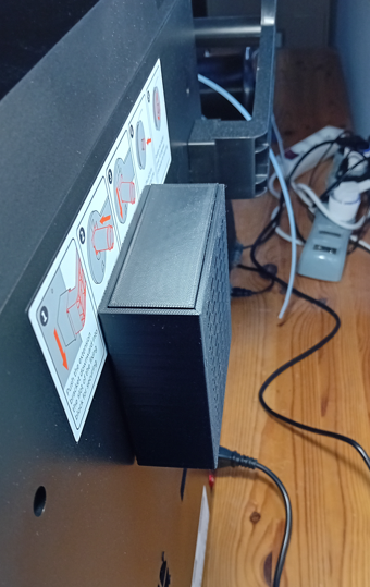

2cv001 Posté(e) Février 18, 2025 Auteur Posté(e) Février 18, 2025 (modifié) J'ai trouvé par hasard cette vidéo. à priori, c'est juste enfoncé un peu en force dans deux trous existant. Au passage, c'est un sachet de charbon actif, un peu donc comme le disait @pjtlivjy. Je vais chercher où en trouver. A moins que quelqu'un ait un lien.: Modifié (le) Février 18, 2025 par 2cv001 1

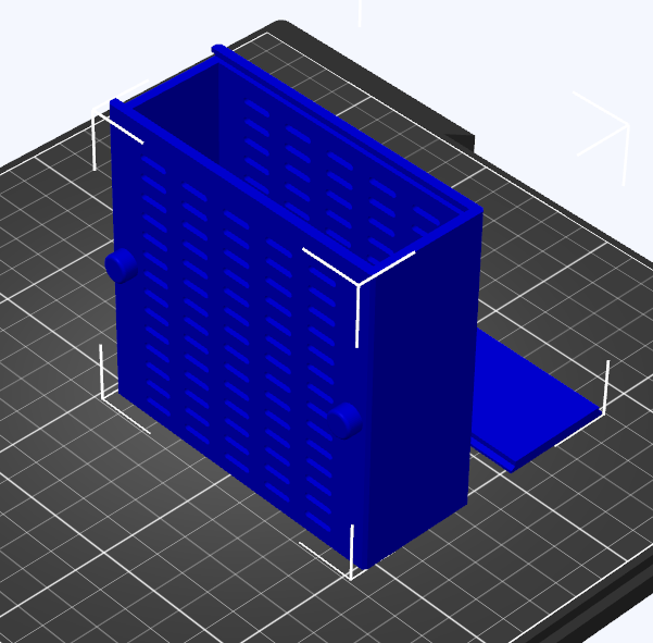

2cv001 Posté(e) Février 19, 2025 Auteur Posté(e) Février 19, 2025 Je suis en train d'imprimer la box proposé par qidi pose externe. Vous pensez que ça s'est bon pour le charbon ? https://www.amazon.fr/gp/product/B0D5HC4RFR?smid=A20F0291480E8I&psc=1

2cv001 Posté(e) Février 19, 2025 Auteur Posté(e) Février 19, 2025 Ca y est, commandé celui-ci. 1 seul kg car 1kg fait 1.5 L. Ca suffira largement pour les 10 ans à venir https://www.amazon.fr/gp/product/B0D62FKPRY?smid=A14XGK3J0CNP0Q&th=1 Boitier en place. Il n'attend plus que les granulés. Comme j'ai fait une impression sans support, les deux tétons de fixation ne sont pas parfaitement cylindrique. C'est favorable à ce que les tétons fassent leur travail de maintient par frottement. Bref ça a l'air de tenir. Par contre, il y a un tout petit peu de jour entre le boitier et l'imprimante. J'espère que ce n'est pas trop défavorable. Je l'ai fait en ASA pour que ça résiste à la chaleur. 1

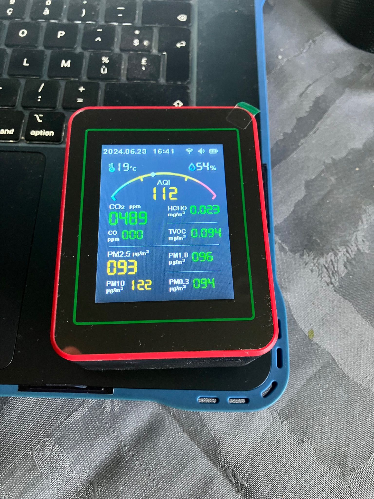

pjtlivjy Posté(e) Février 25, 2025 Posté(e) Février 25, 2025 (modifié) après est ce que tu es gêné, genre maux de tête @2cv001 parce que les odeurs ça peut être trompeur j'ai trouvé ce petit analyseur d'air très complet je l'ai comparé à ceux du boulot, 2 différences : plus lent dans les mesures, moins précis mais vu le prix pas de grosses différences avec du matériel pro après c'est peut être en vieillissant qu'il va dérailler Révélation il est peut être humain pour l'instant tout va bien ... Modifié (le) Février 25, 2025 par pjtlivjy
2cv001 Posté(e) Février 25, 2025 Auteur Posté(e) Février 25, 2025 En fait, du coup, je ne reste pas dans la pièce, j'ouvre la fenêtre et quand je suis dans la pièce, en attendant que ça se ventile, j’arrête de respirer (si si c'est vrai. Ok je ne reste pas longtemps). Donc pas de mal de tête.. @pjtlivjy C'est un truc comme ça que tu as ou un encore moins cher ? https://www.amazon.fr/SIUKE-Détecteur-Détection-dhumidité-température/dp/B0CSCZ4XD4
