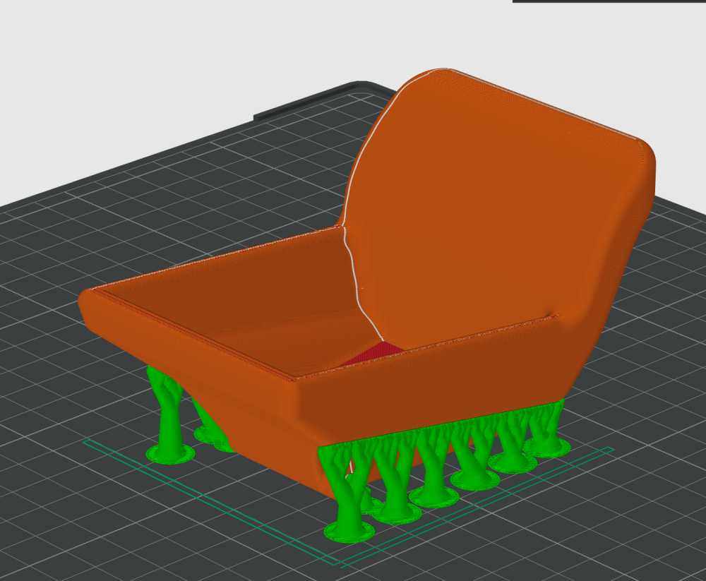

Caerulus Posté(e) Février 19 Posté(e) Février 19 Bonsoir, je tente d'imprimer un petit camion. ce sont des .stl de thingiverse. J'ai mis des supports,mais tous les surplombs sont horribles.Je pensais que cela venait d'un pla un peux vieux que j'ai déshydraté. J'ai refais un essai avec un autre pla, mais même soucis . J'ai pris les paramètres par défaut de bambustudio il doit y avoir un paramètre à régler. (réduire vitesse des surplombs est coché et j'ai laissé les vitesses .) Quand j'imprime des fichiers de makerworld je n'ai aucun soucis. Merci body.stl
PPAC Posté(e) Février 19 Posté(e) Février 19 (modifié) Salutation ! il y a 14 minutes, Caerulus a dit : J'ai mis des supports,mais tous les surplombs sont horribles. Peux-tu mettre le lien vers le "thing" thingiverse ? Afin de regarder si l'auteur n'a pas spécifié une hauteur de couche ou d'autre détail pour le tranchage dans le blabla de description. Car bien souvent un surplomb s'imprime mieux si on utilise une hauteur de couche de 0.10 mm a lieu de 0.20 mm. ( Mais comme tu ne précises pas non plus la hauteur de couche que tu as utilisé, je me trompe peut-être... ) Modifié (le) Février 19 par PPAC 1
pleinair37 Posté(e) Février 19 Posté(e) Février 19 (modifié) Salut, tu as regardé si le ventilo de la pièce tournait bien ? Une fois après un changement de buse j'ai du mal rebrancher le capot, et le ventilo ne tournait pas sans que BambuStudio ne s'en aperçoive... Modifié (le) Février 19 par pleinair37 1
pjtlivjy Posté(e) Février 19 Posté(e) Février 19 bonsoir @Caerulus j'ai verifié ton STL, il y a pas mal d'erreur de description géométrique je te mets là le fichier corrigé (presque 1.000 erreurs pour un fichier qui objet qui comporte 40.510 triangles !) de mon point de vue, cette pièce devrait s'imprimer sans difficulté au vu des angles, là j'ai des supports à partir de 30 degrés body-4_fixed.stl 1 1

Caerulus Posté(e) Février 21 Auteur Posté(e) Février 21 Problème réglé,c'était la nappe du ventilateur qui était débranchée (à cause des vibrations? Je ne l'ai jamais démontée pourtant ..) bien joué pleinair 37 ! Donc je l'ai réimprimé en 0.2 et c'est sorti nickel ! 3
