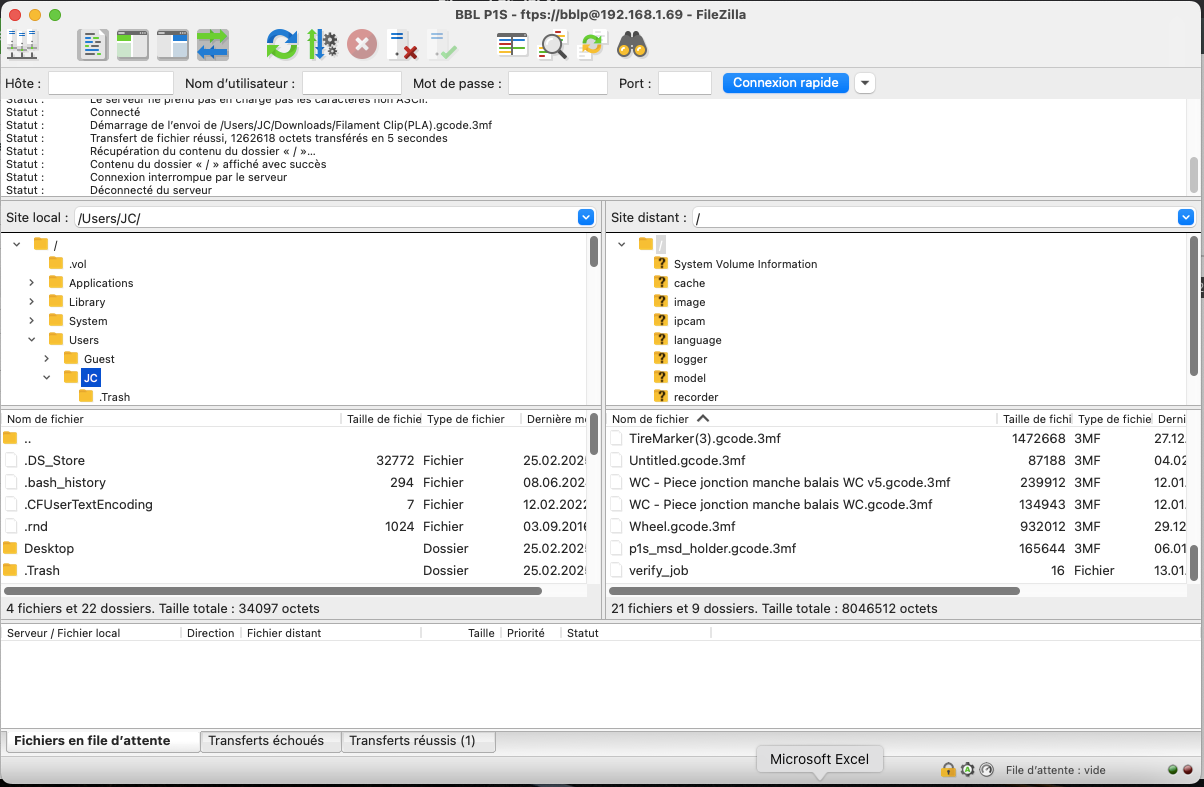

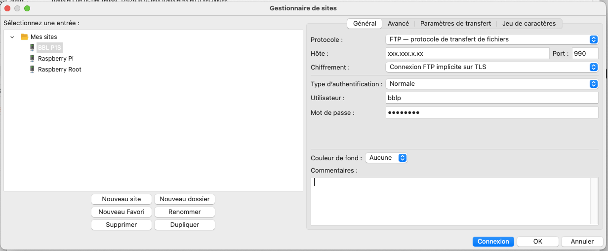

jcjames_13009 Posté(e) Février 23 Posté(e) Février 23 Salut Je viens de lire ça sur le forum Bambu Lab. https://forum.bambulab.com/t/we-can-now-connect-to-ftp-on-the-p1-and-a1-series/6464/137 Une alternative en cas de panne réseau pour continuer a imprimer avec nos P1S ou autres X1 ? Je testerai a l'occasion A+ JC 1 1
jcjames_13009 Posté(e) Février 25 Posté(e) Février 25 (modifié) De retour à coté de mon imprimante , je me suis connecté avec FileZila sur mon MAC et ça fonctionne. Connexion et transfert de fichiers vers et depuis la cartes SD OK Les paramètres sont les suivants A+ JC Modifié (le) Février 25 par jcjames_13009 3 1
