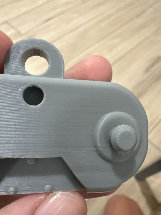

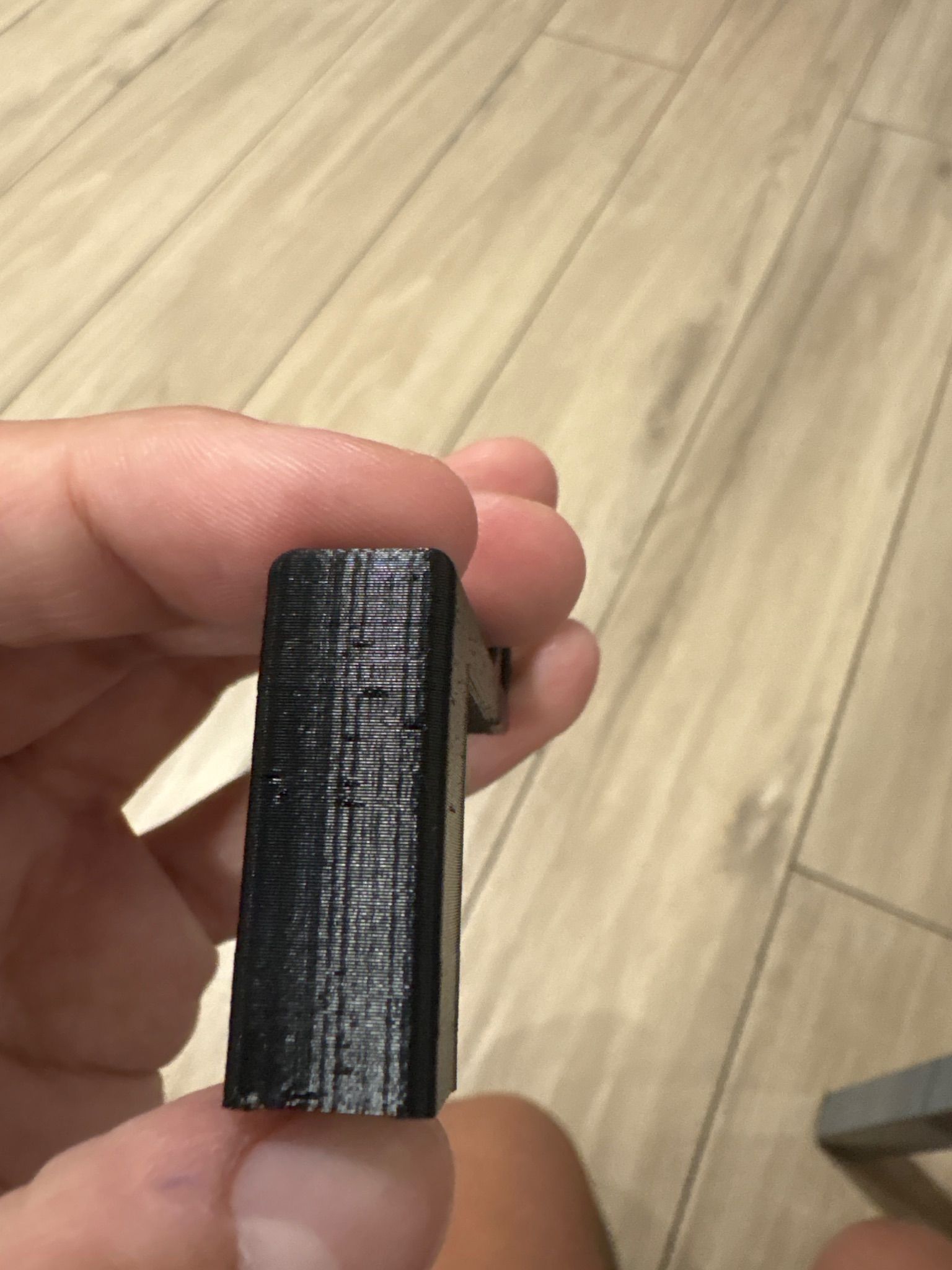

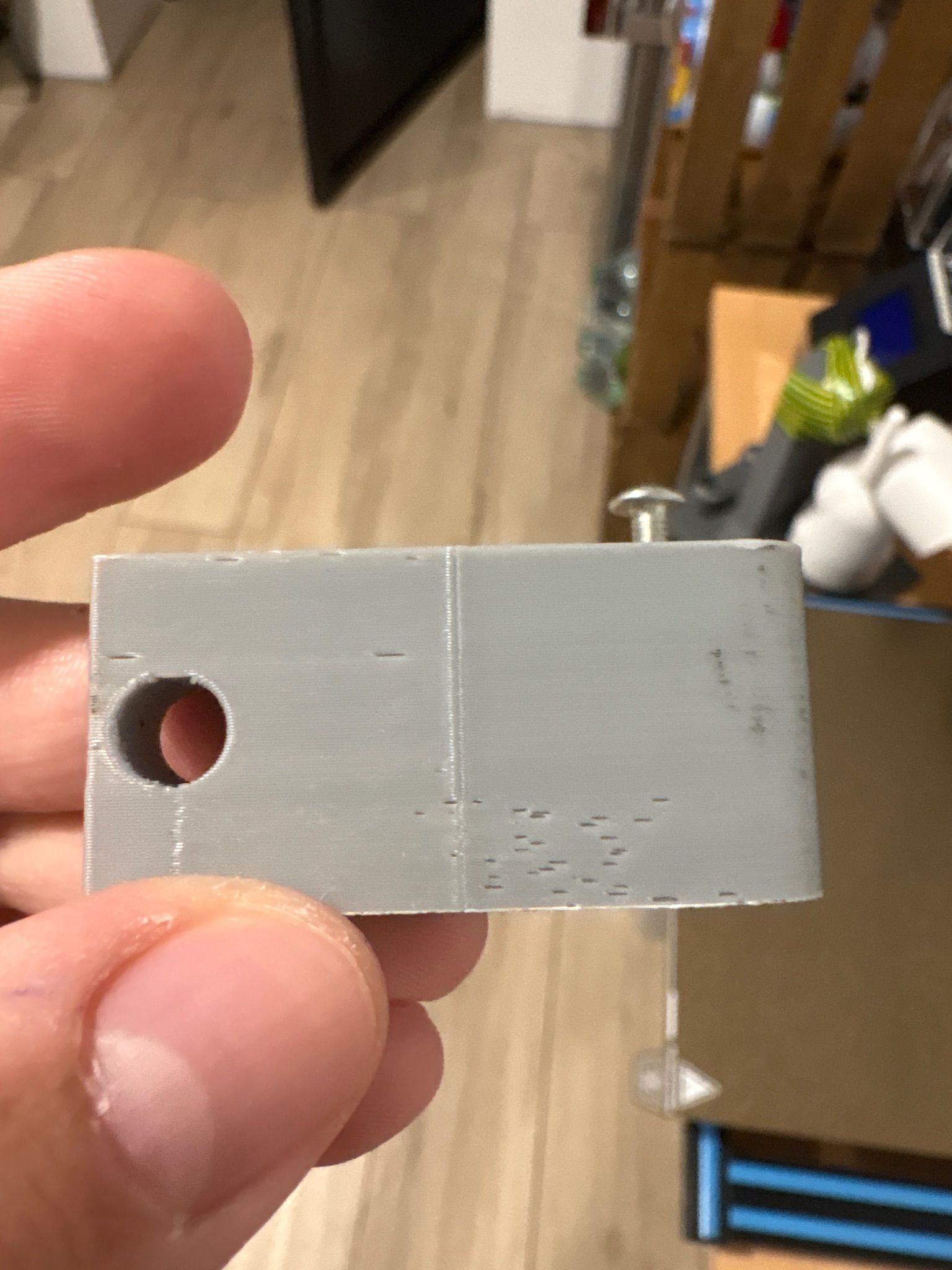

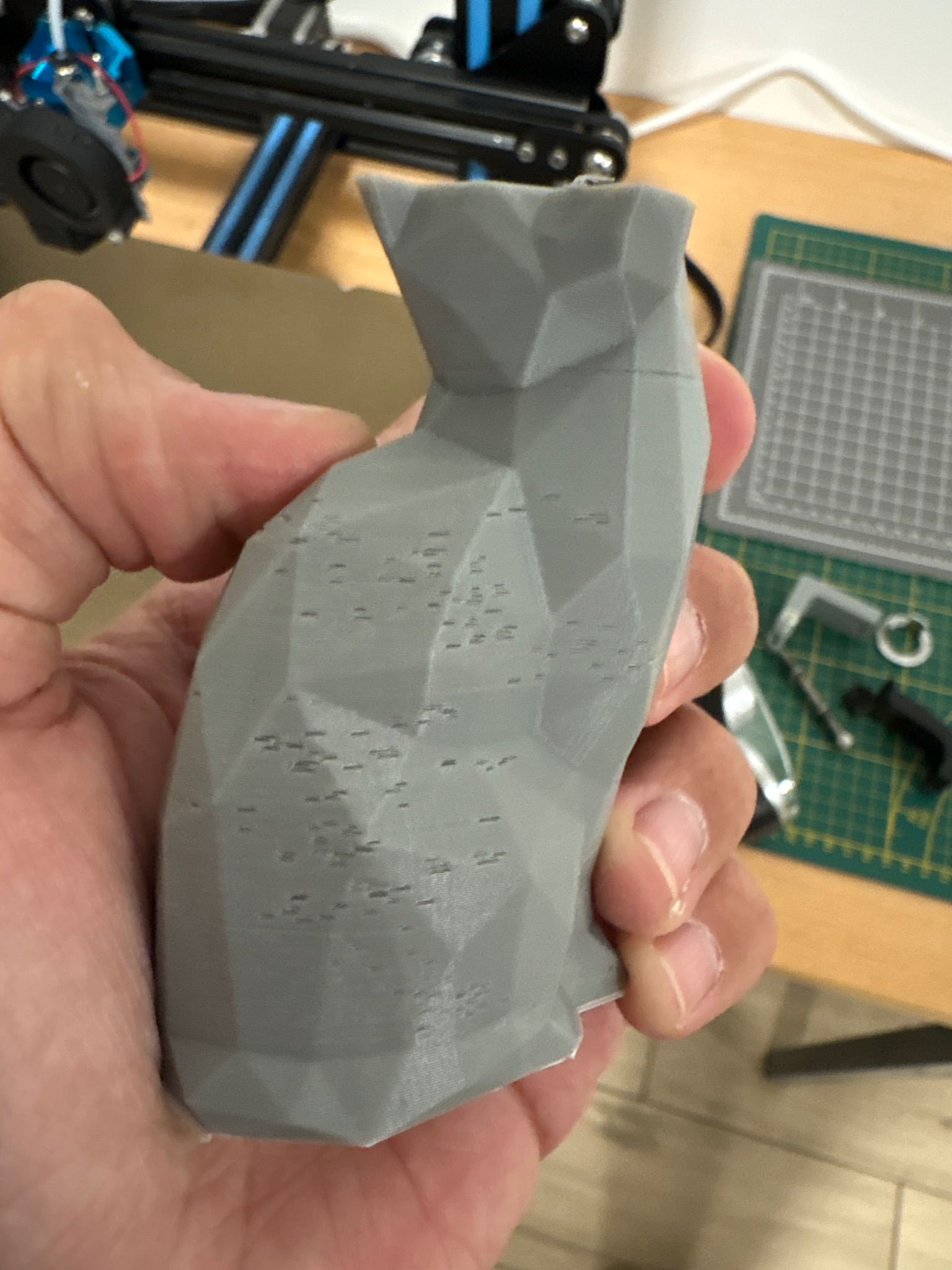

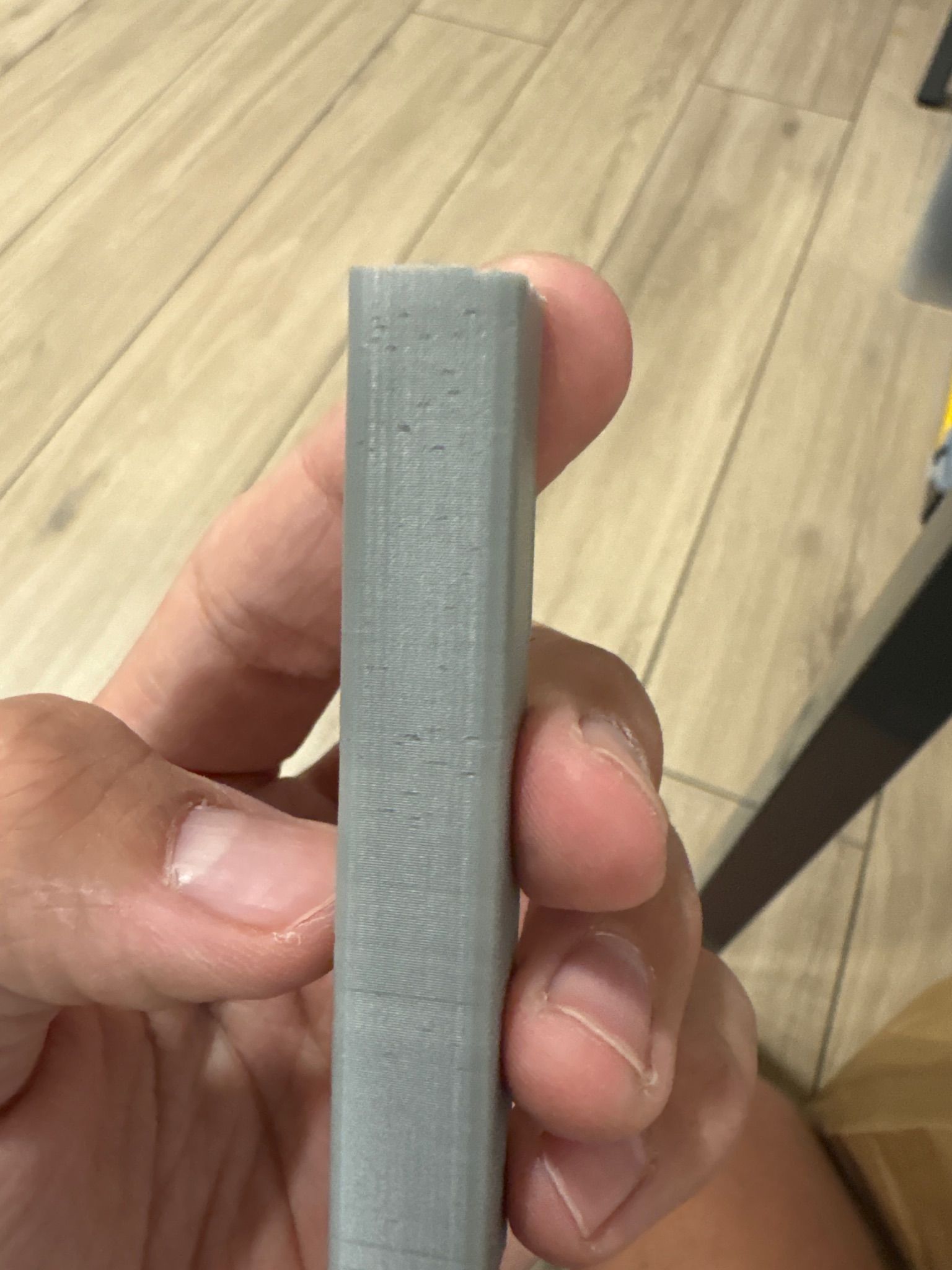

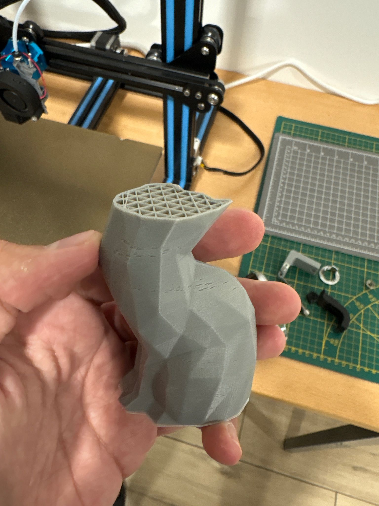

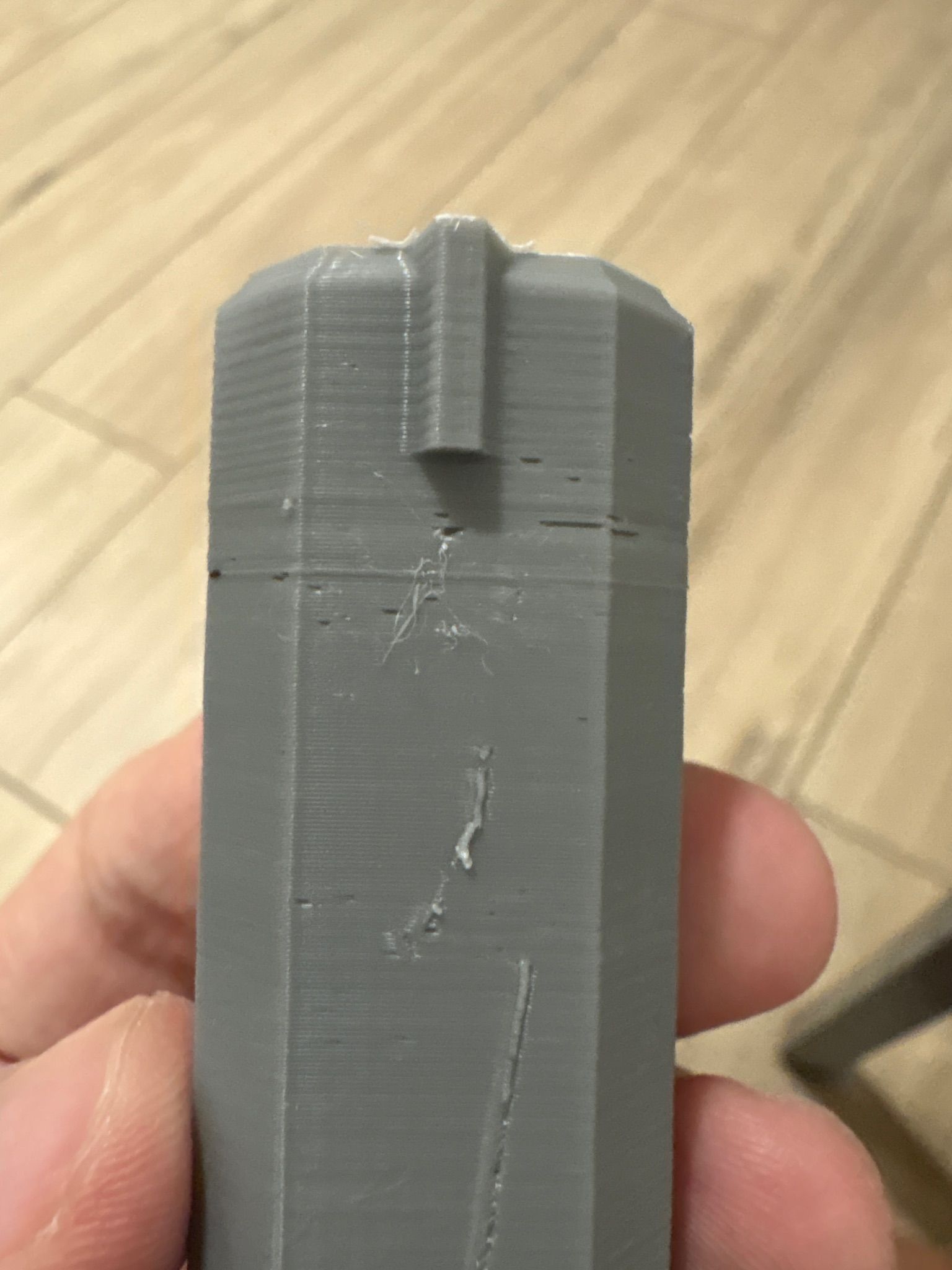

Bonjour j’ai sur toute mes impressions des petit trous j’imprime à 200 degrés la tête et 65 degrés le plateau et avec de pla de elegoo a 50 millimètres seconde
comment je peux régler cela s’il vous plaît ?
Ça ressemble a un problème de couture, rétractation lors du changement de couche, tu dois être en aléatoire dans ton slicer, regarde pour changer de mode.
Moi sur slicer prusa je suis passé en aligné et plus de problème.

Bonjour non ce n’est pas la couture elle est autre part la c’est des trou dans l’impression je pense que la rétractation est trop élevé elle est à 7 je devrais peut être la descendre à 5 ?
Ces petits trous sont assez typique d'un filament qui a pris l'humidité : à chaque fois que l'eau du filament entre en ébullition, il y a un petit trou. Lors de l'impression, on doit entendre des petits claquements au niveau de la buse : c'est l'ébullition qui en est la cause et qui produit une discontinuité dans l'impression.

bonsoir @Giulian Carrot ton filament est séché et calibré ? à quelle vitesse imprimes tu ?
bonjour je vais re séché le filament et je l’imprime à 50 millimètres seconde

effectivement @Giulian Carrot 50 mm/s c'est prudent donc à priori pas de souci de ce côté 👍
attendons un séchage plus important

As-tu testé avec un autre filament (autre fabricant, autre lot) ?
Car là avec ce que tu as détaillé, je penche de plus en plus sur un défaut de lot du filament.
Le dernier teste serait un cylindre (voir un vase, mais pas trop évasé) en mode vase ( "mode vase" aussi appelé "mode spiralisation des contours", qui normalement permet une extrusion continue et sans rétractions ni jointure Z, ce qui éliminerait la piste d'un mauvais paramétrage des rétractions sous le trancheur )

Désolé si je n'ai pas été suffisamment précis, je ne demande pas avec quoi mais comment... 🤨 : Quelle température et combien de temps ?
Question subsidiaire : Entends-tu des petits claquements au niveau de la buse pendant l'impression (surtout quand les petits trous sont faits) ?
Si tu n'en entends pas, je pense que @PPAC semble être dans le juste.

oui j’ai déjà est un autre filament et c’est pareil

je le sèche pendant 6 h à 50 degrés et j’entends rarement de petit craquement

donc c'est dans la chaîne d'extrusion qu'il y a un problème
à vérifier le bon déroulement du filament, la propreté intérieur du tube PTFE
question complémentaire : tu utilise des buses d'origine ou pas et si non peux tu m'indiquer par un lien ou tu l'as trouvé 😉
Sur l'extrudeur, il y a une vis pour régler la pression d'entrainement: peut-être mettre un peu plus de pression pour assurer un bon entrainement ?

j’utilise des buse d’origine

non je pense que il faut régler l’extérieur ou la rétractation dans cura

et le morceau de PTFE dans le hotend est d'origine @Giulian Carrot ?
car ça vieillit et ça se rétracte ce petit tube et ça peu le faire en cours d'impression quand on atteint une certaine température
Une autre idée qui semble peu probable mais on ne sait jamais... (ça m'est arrivé)
Si le connecteur du moteur d'extrusion provoque un faux contact passager, tu peux perdre l'avance du filament par intermittences, avec ce résultat
tu as raison @Parade il faut prendre tous les connecteurs et y mettre un coup de bombes pour nettoyage des contacts ... une légère oxydation et paf 😉
