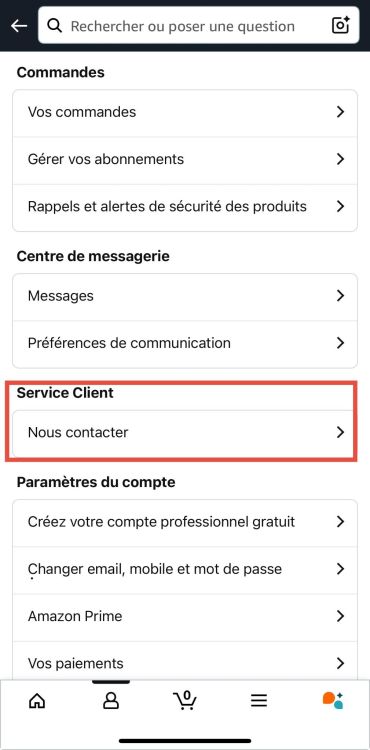

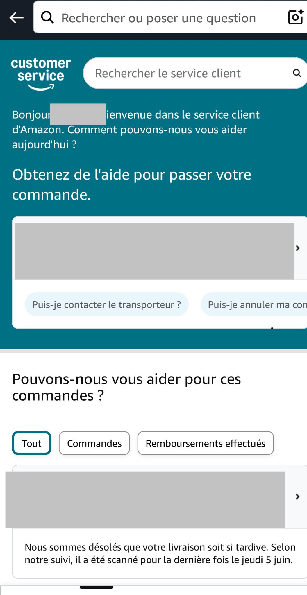

Moucklee Posté(e) Aout 7, 2025 Posté(e) Aout 7, 2025 il y a 6 minutes, Jems a dit : Que ce soit sur Amazon ou par mail, plus aucune réponse de FLashforge, j'ai commandé a mes frais un nouvel ensemble, 42€ sur Aliexpress. Un peu déçu. Tu aurais du contacter le SAV d’Amazon directement et non pas le vendeur sur Amazon, il aurait remonté ton historique de chat et aurait fait le nécessaire en mettant un coup de pied au fesse du vendeur, ça met déjà arrivé pour un autre produit qui a rien avoir avec l’impression 3d, Amazon m’as remboursé à la place du vendeur et ils leurs ont envoyé la note à la fin, Amazon l'a dessus est intraitable.
Jems Posté(e) Aout 7, 2025 Posté(e) Aout 7, 2025 (modifié) Alors plusieurs mail : flash20@flashforge.com flash16@flashforge.com support@flashforge.com et sur Amazon ils me disaient m'avoir répondu 3 fois sans réponse de ma part mais je n'ai rien reçu, pas même dans les spam jusqu'au mail de samedi de flash20 que je n'ai vu que le dimanche, bref un bazar sans grandes avancées. à l’instant, Moucklee a dit : Tu aurais du contacter le SAV d’Amazon directement et non pas le vendeur sur Amazon, il aurait remonté ton historique de chat et aurait fait le nécessaire en mettant un coup de pied au fesse du vendeur, ça met déjà arrivé pour un autre produit qui a rien avoir avec l’impression 3d, Amazon m’as remboursé à la place du vendeur et ils leurs ont envoyé la note à la fin, Amazon l'a dessus est intraitable. J'aurais bien voulu mais j'ai pas trouvé comment faire, la seule option qui s'offrait à moi, c'était un retour/renvoi. ou poser une question au vendeur ce que j'ai fait ! Modifié (le) Aout 7, 2025 par Jems
Moucklee Posté(e) Aout 7, 2025 Posté(e) Aout 7, 2025 il y a 10 minutes, Jems a dit : Alors plusieurs mail : flash20@flashforge.com flash16@flashforge.com support@flashforge.com et sur Amazon ils me disaient m'avoir répondu 3 fois sans réponse de ma part mais je n'ai rien reçu, pas même dans les spam jusqu'au mail de samedi de flash20 que je n'ai vu que le dimanche, bref un bazar sans grandes avancées. J'aurais bien voulu mais j'ai pas trouvé comment faire, la seule option qui s'offrait à moi, c'était un retour/renvoi. ou poser une question au vendeur ce que j'ai fait ! Va sur l’apps Amazon rend toi sur « compte » puis tu clique sur « Nous contacter » Ensuite tu défile jusqu’à ta commande et tu devrais pouvoir entrer en contact avec le SAV d’Amazon et non celui de Flashforge 1 1
pjtlivjy Posté(e) Aout 7, 2025 Posté(e) Aout 7, 2025 @Jems j'utilise support@flashforge.com et pour l'instant j'ai toujours eu des réponses ce qu'indique @Moucklee est puissant car ils ont des obligations à tenir vis à vis d'Amazon et à chaque fois que j'ai utilisé ce canal même pour une simple question, ça bouge et vite car le vendeur est tenu de répondre sous 48 h 1 1
Jems Posté(e) Aout 7, 2025 Posté(e) Aout 7, 2025 Il y a 1 heure, pjtlivjy a dit : @Jems j'utilise support@flashforge.com et pour l'instant j'ai toujours eu des réponses Ben ils m'ont montré capture d'écran a l'appui qu'ils me répondaient mais moi j'ai rien sur ma boîte mail free, ce qui est bizarre c'est que j'ai reçu sur ma boîte free un mail de flash26 mais pas les autres. @MouckleeMerci pour ton tuto, j'enclencherai ça demain si pas de réponse aujourd'hui non plus. ça manque tout de même de pièce détachées cette hotend, 100€ sur amazon et 42 sur aliexpress... bon j'aurais un spare mais bon, ça pique... ça ressemble beaucoup a celle de la Bambulab A1 mais je voudrais être sur avant ! C'est bête car j'ai reçu mon Space pi x4 et j'ai installé les portes bobines avec le mod ressort dedans, j'aurais voulu testé ça mais en panne depuis 10 jours, j'ai également installé l'enclosure (oui j'ai craqué 64€ fdp in en fait et non en plus). bref elle prend la poussière. j'ai également conçu un poop chute inspiré de celui que j'ai trouvé pour la K2 plus pour les tubes segmentés et ici également. 1

Jems Posté(e) Aout 11, 2025 Posté(e) Aout 11, 2025 @MouckleeOk, le truc d'Amazon c'est ce que j'avais déja fait, tu arrives seulement a faire un retour/remplacement par la. pas d'autres options. Pas de réponse ni sur amazon ni par mail, je reçois la pièce aujourd'hui je pense, je vous tiens au jus. 1

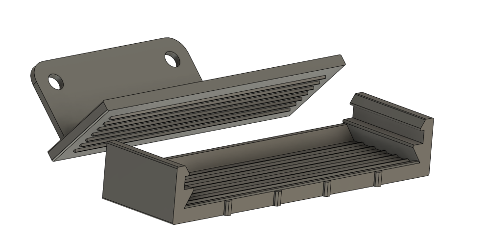

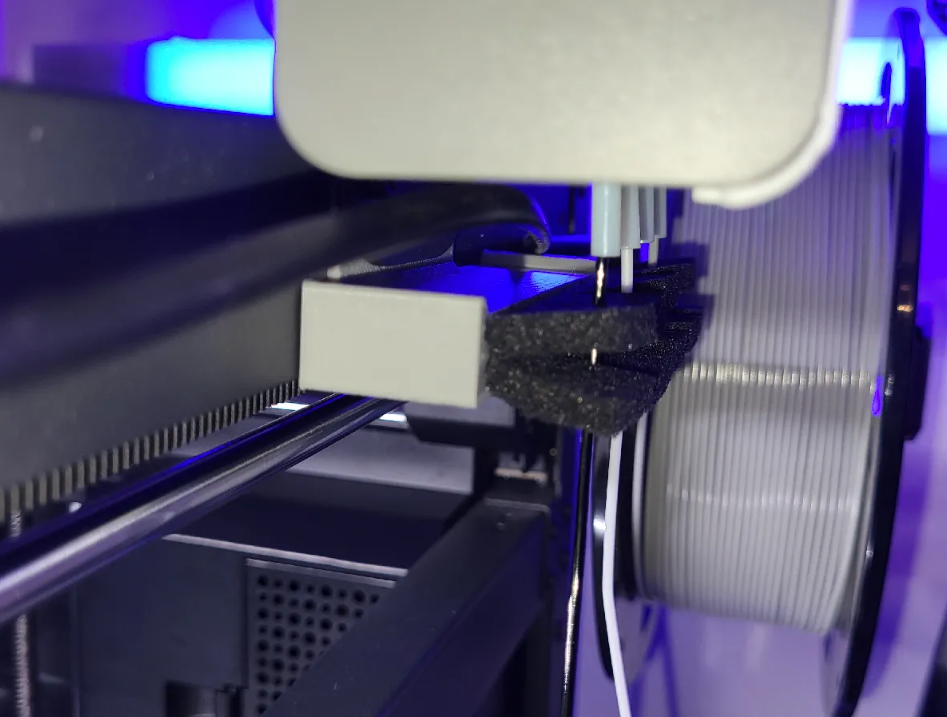

NOX Posté(e) Septembre 12, 2025 Posté(e) Septembre 12, 2025 salut , je viens de tester ,ces petits bouchons anti bruit , vous savez le claquement du z hop .........je les ai fait perso en tpu ! extraordinaire ! tous simplement . plus aucun bruit ....... https://www.printables.com/model/1128202-flashforge-adventurer-5m5m-pro5x-noise-reductor 1
