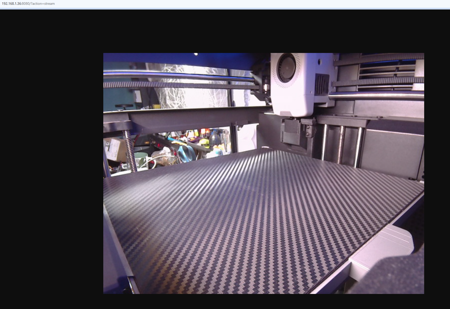

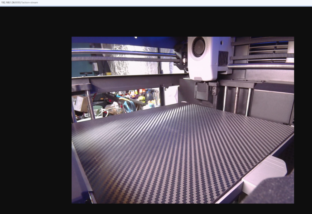

petit tips :  pour avoir l'image en direct avec la cam flasforge ! et de meilleur qualitée ......la sur la photo je suis zoomé a 200%
taper dans le navigateur votre adresse suive de   http://adresseIP:8080/?action=stream

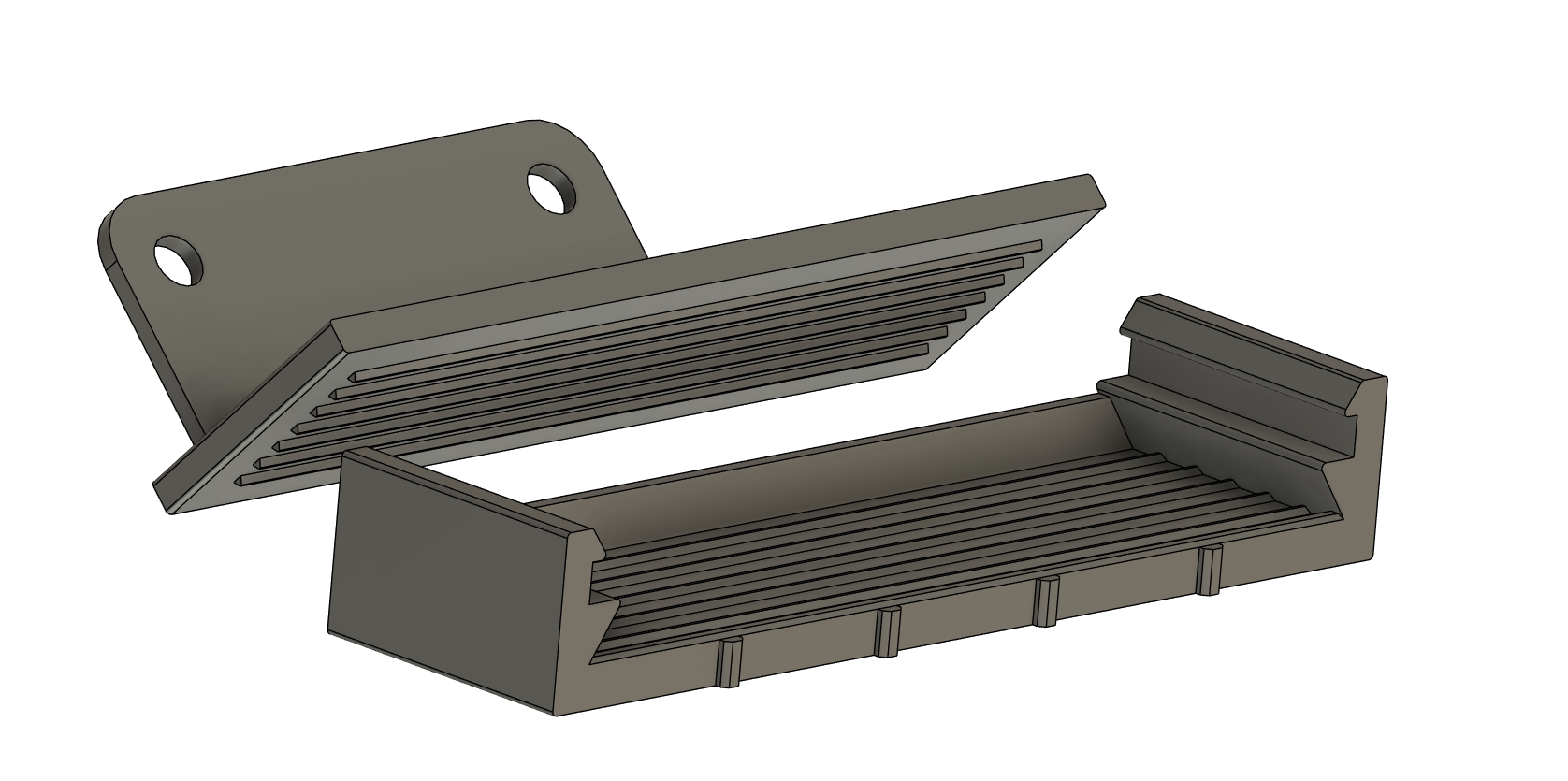

j'ai fait un prototype , de cleaner pour l'adx5 . j'ai mis les fichiers stl et step en partage . pour ceux qui veulent tester et améliorer le cleaner.😉
ce n'est pas encore finaliser ! je vait tester différentes choses et je ferais des mise a jour .
https://www.printables.com/model/1523128-filament-cleaner-adx5

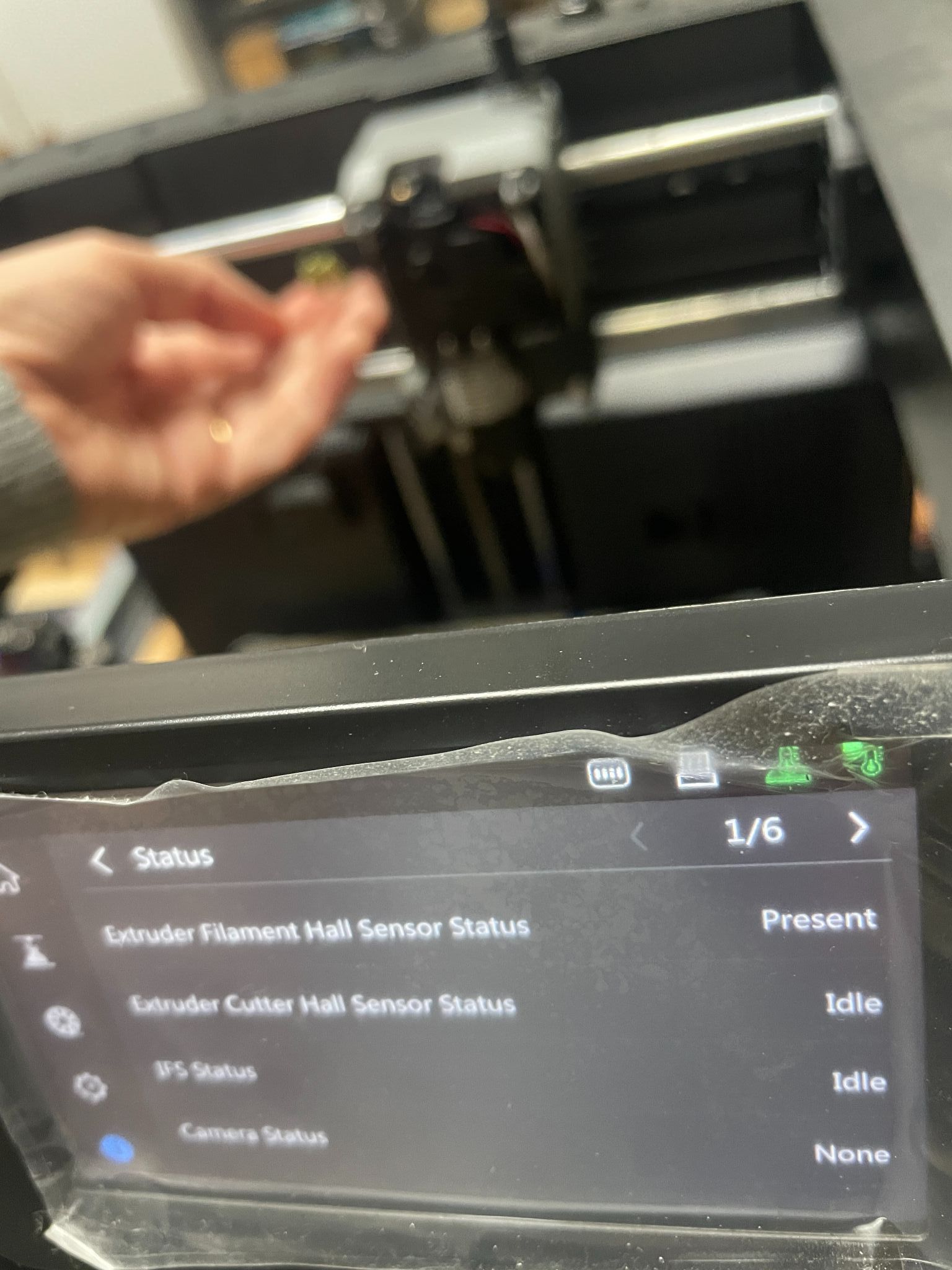

Cette petite AD5X est super, mais elle demande toute de même pas mal de maintenance. Après avoir du remplacer le pad de chauffe (remplacé sous garantie par flashforge), c'est maintenant la capteur de filament qui est défectueux : même quand je l'éloigne de l'extrudeur, il détecte du filament, ce qui bloque la machine. J'ai à nouveau contacté le support, qui m'ont répondu qu'ils m'envoyaient la pièce. Je me demande d'ailleurs sous quelle forme car sauf erreur de la part, le détecteur hall n'est pas disponible à l'achat séparé.
Je vous dirai ce qu'il en est mais je m'interroge : moi qui comptais racheter une deuxième AD5X pour notre fablab, je me demande si je ne vais pas regarder ailleurs. D'un côté, l'expérience acquise sur cette machine sera réutilisée si j'en rachète une identique (je démonte la tête d'impression les yeux fermés et une main dans le dos, maintenant !), d'un autre, je trouve que je suis tout de même souvent en train de la démonter...
