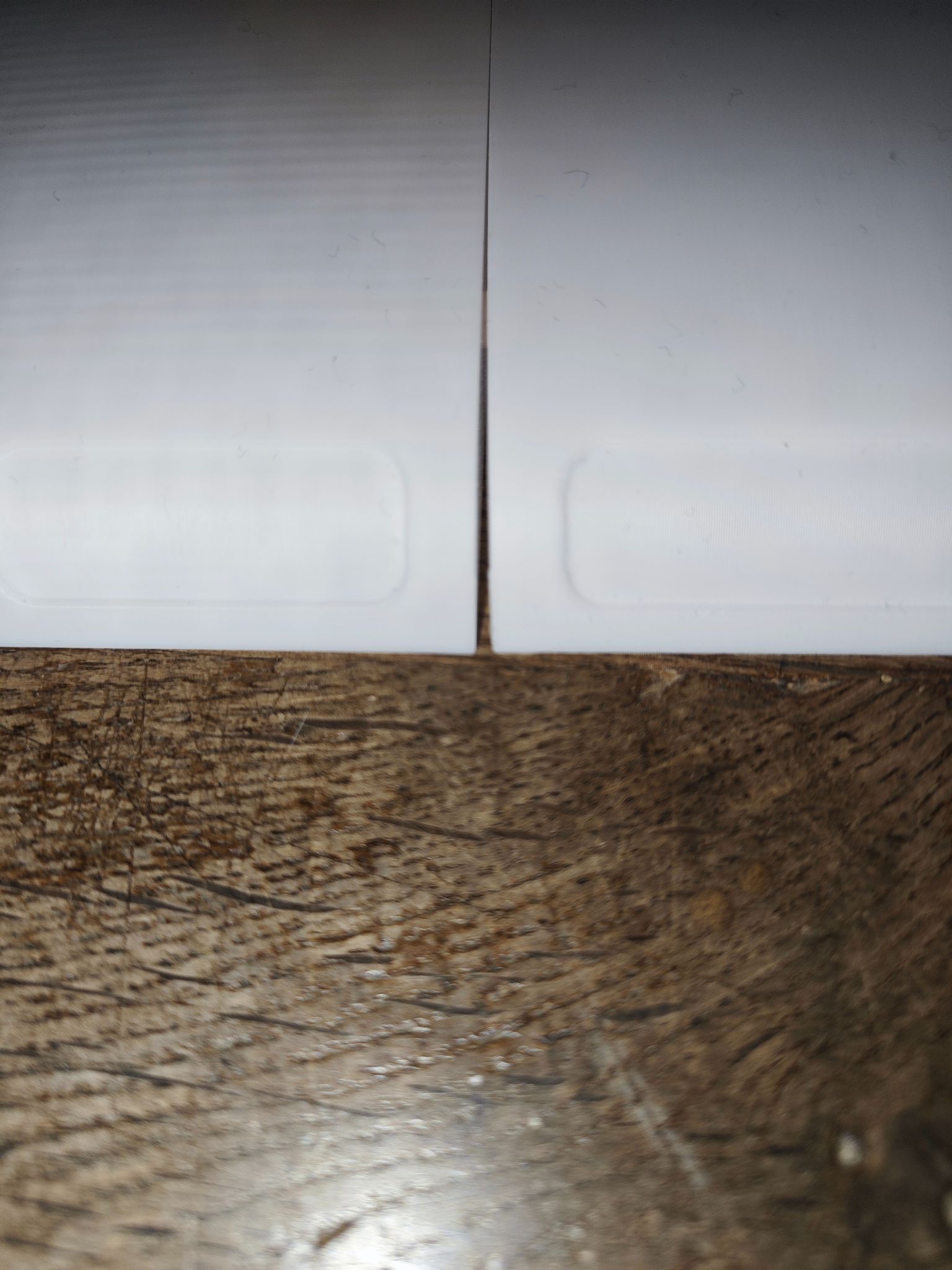

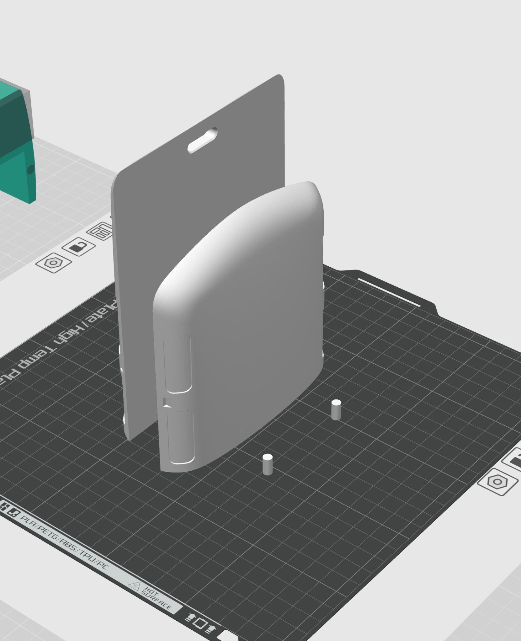

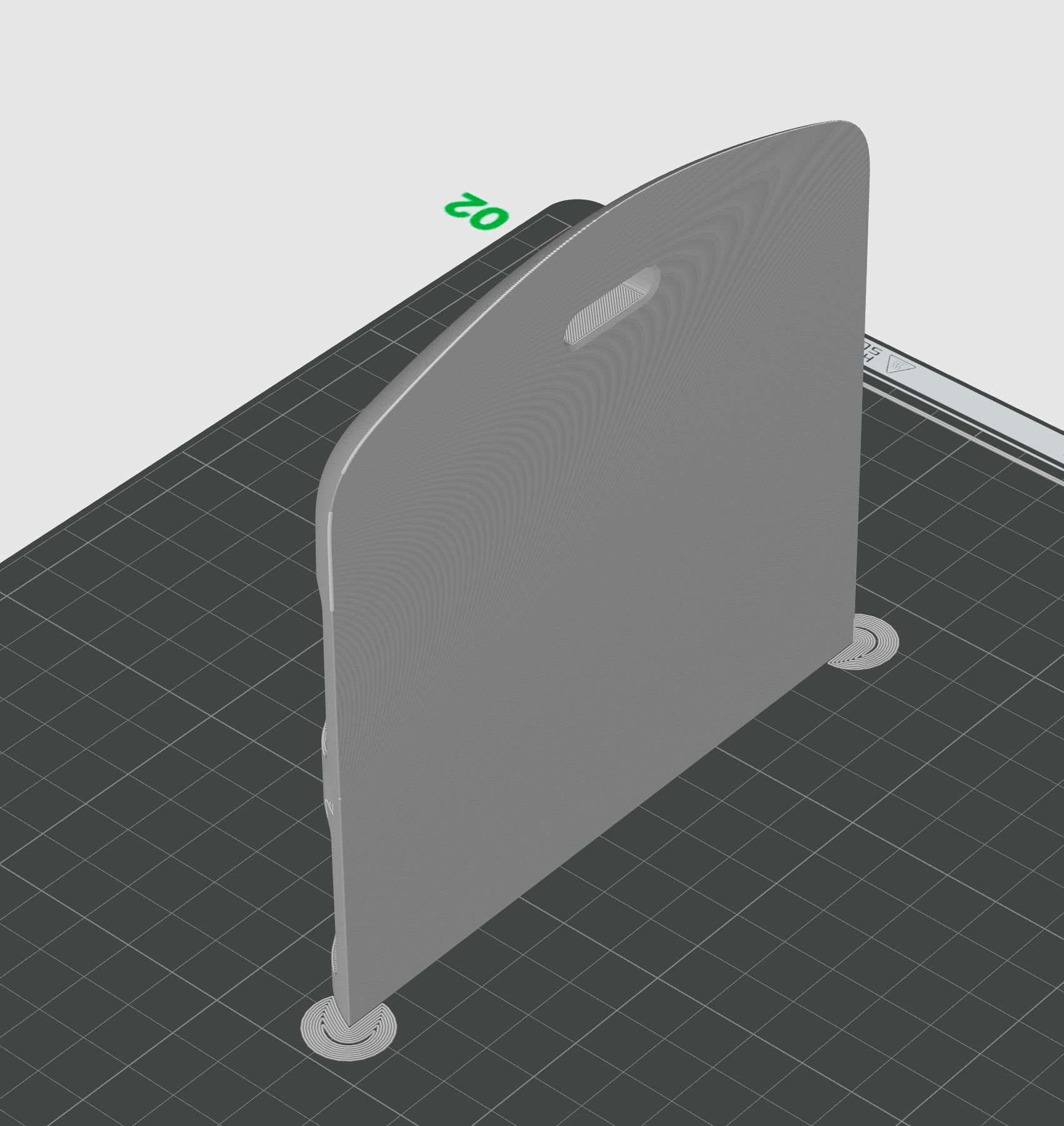

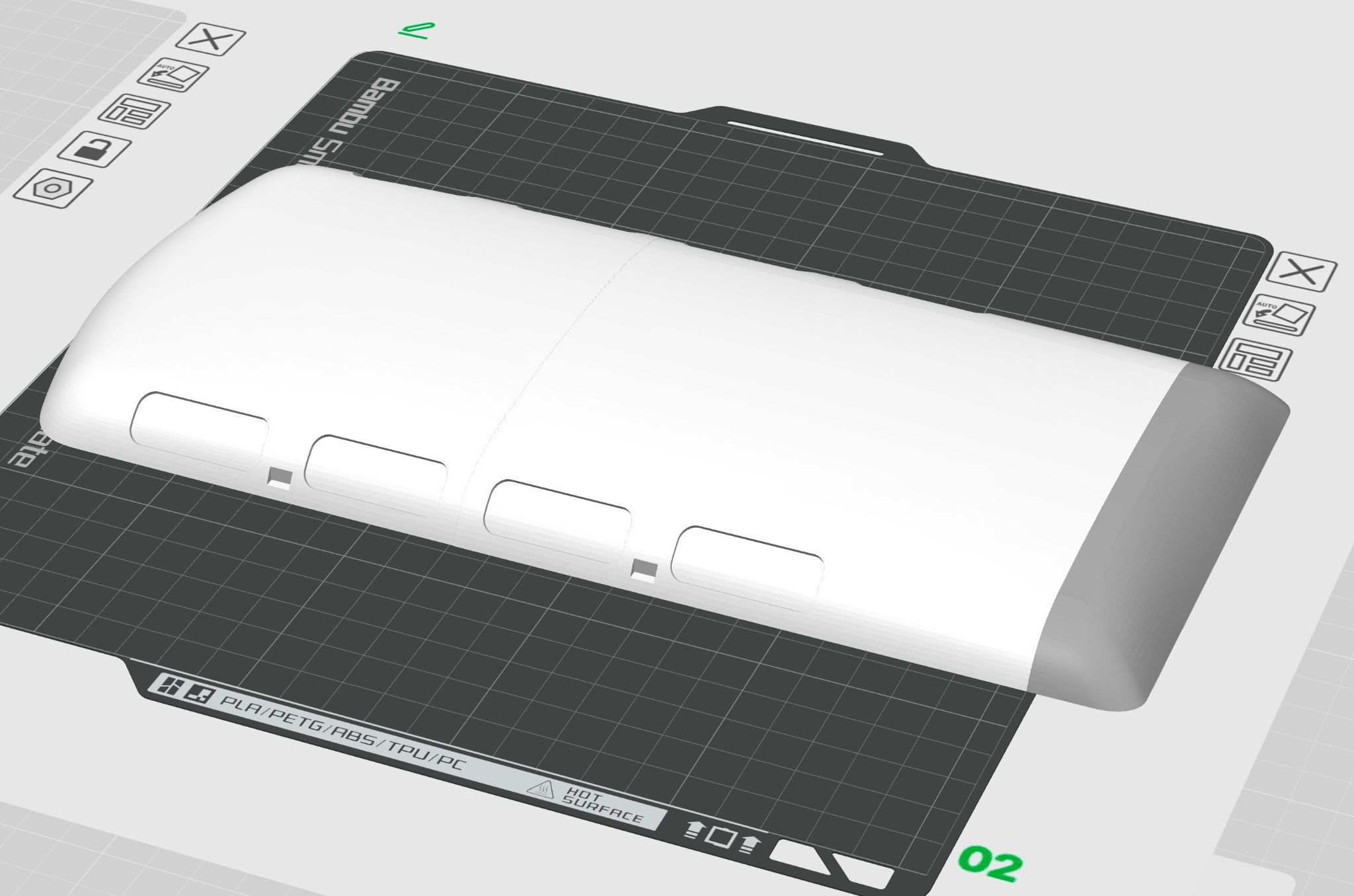

Bonjour, petit souci de surface en contact avec le plateau non planes... Je veux imprimer cette pièce (PLA+ Sunlu blanc) qui est trop grande pour le plateau de la P1S :
donc je la coupe en deux et je l'imprime dans ce sens pour éviter les effets de stries sur le dessus qui est bombé. J'utilise la création de tourillons pour pouvoir faire un coillage propre une fois imprimée :

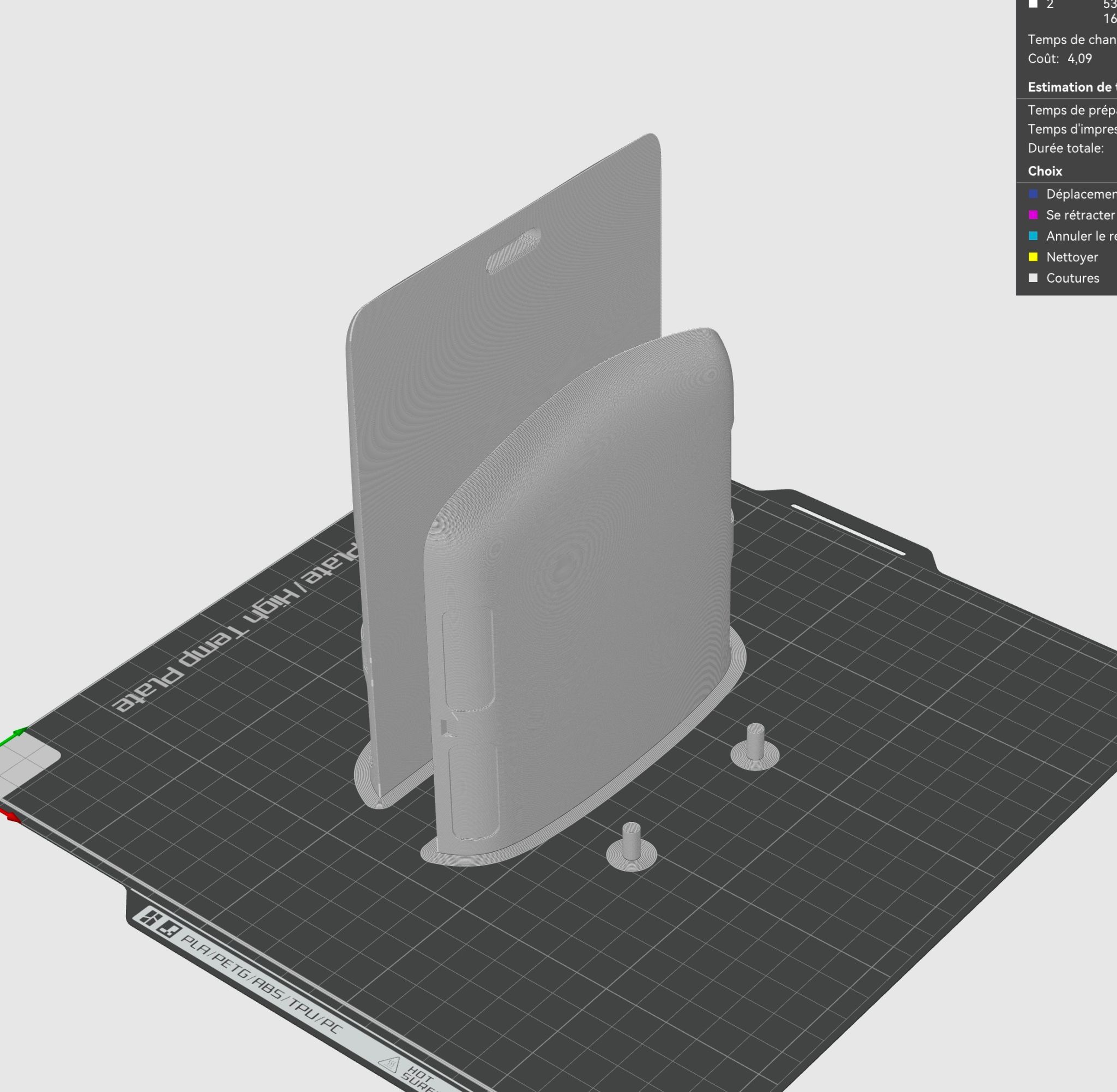

Et je mets une bordure pour éviter un décollement. Espace bordure/objet à 0mm pour mettre toutes les chances de mon coté, c'est plus compliqué à enlever mais bon...
Je lance l'impression, impeccable pas de décollement à signaler, obligé d'utiliser la spatule pour décoller les pièces, elle tient super bien. J'enlève les bordures avec le petit outils adéquat  :

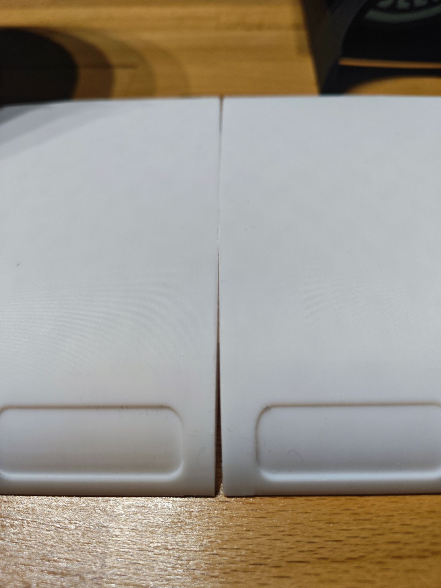

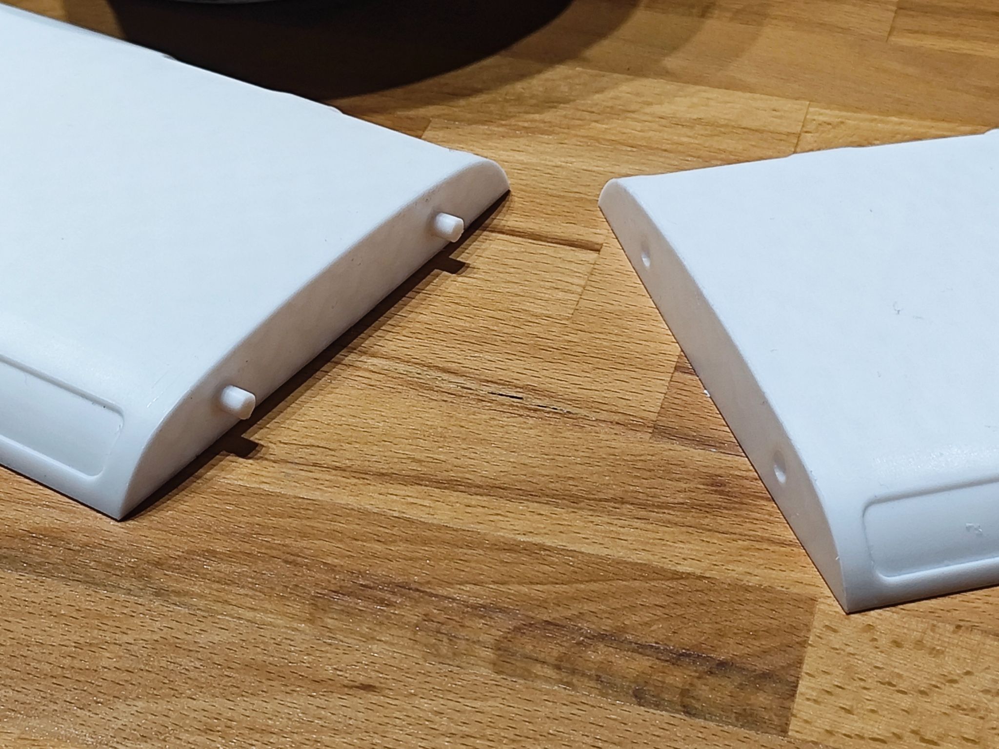

Mais une fois assemblées les 2 parties, enfer et putréfaction !
1741042184035.thumb.jpg.df7ab029bc79c5794006fcdcf77bd4e0.jpg1741042184042.thumb.jpg.369aa3708bc69ce0cb7f18c14ac66a8e.jpg
Y a comme kidirai un jour des 2 cotés !
Je suis sur qu'il n'y a pas eu de décollement, j'ai eu du mal à insérer la spatule sous les pièces, et la bordure n'était pas non plus décollée, ça se voit à la couleur translucide si elle se décolle, surtout en blanc. Une pièce qui se décolle dans les coins ça se voit à la texture qui est différente de la partie qui est restée collée, là rien tout est bien uniforme... Le plateau était bien froid avant de décoller les pièces, je n'étais pas chez moi pendant l'impression donc il y a bien eu au moins 4-5h entre la fin de l'impression et la récupération des pièces... Je viens de poser un petit réglet sur mon plateau et il semble bien plan...
Le seul truc que je vois comme source de problème du coup c'est que la plaque se soulève du plateau magnétique ! J'utilise le coté smooth d'une plaque Chinoise double smooth/textured qui est vachement plus fine que la bambu d'origine ! Cela voudrait dire que le PLA arrive à tordre et soulever la plaque malgré la force magnétique qui me semble assez forte pourtant !
Vous en pensez quoi ?
Je vais tenter de réimprimer avec mon plateau d'origine voir si le problème disparait...
Modifié (le) par pleinair37
bonjour @pleinair37 alors non ta plaque n'a pas de défaut rassures toi 😉 et non tu n'as pas eu la berlue, la pièce n'était pas décollée 😉
tu es en présence d'un phénomène dont on parle peu qu'on appelle la mémoire thermique
tu es dans un cas ou la pièce subit une grande contrainte sur l'axe Z car le ratio nombre de couches par rapport à la surface en contact avec le plateau est très élevé et c'est pour cela que tu as mis une bordure d'ailleurs
ce problème est particulièrement marquée avec les polymères semi cristallins dont fait partie le Pla 🥴
plusieurs causes peuvent amplifier ce phénomène, un Z un peu trop écraser, un filament un peu humide, un refroidissement pas assez uniforme, une adhérence trop importante sur le plateau c'est notamment le cas avec les plaques lisses
cela peut arriver plusieurs heures après la fin de l'impression et après décollement
voilà tu sais tout sur les causes
p.s : je complèterai ma réponse plus tard mais là il faut que je parte au boulot bonne journée
Modifié (le) par pjtlivjy
  • J'aime 2
En conclusion, imprime tes deux morceaux à plat, quitte à faire deux impressions si ton plateau n'est pas assez grand !! ou large!!

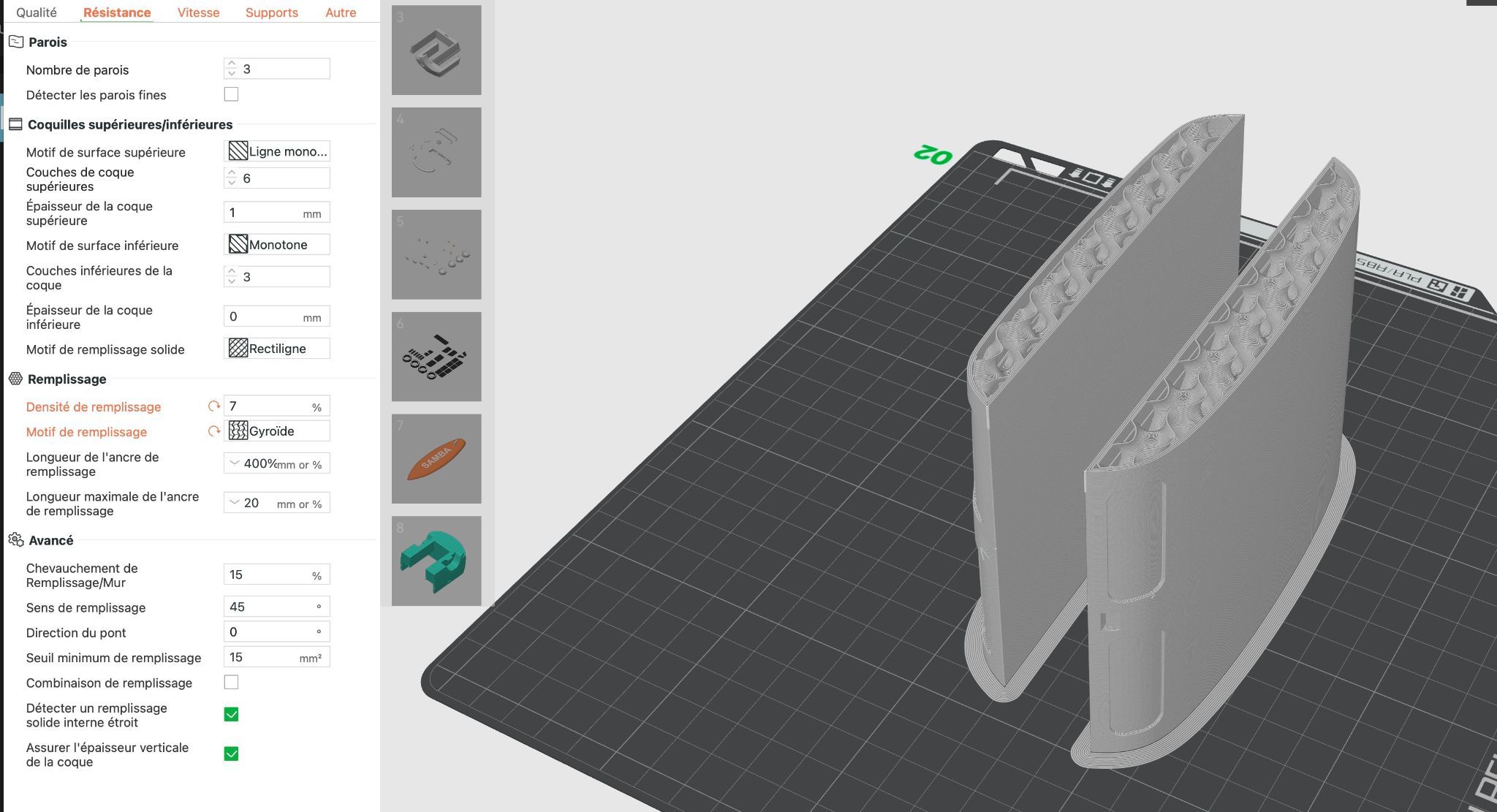

quel remplissage et quelle densité as tu choisi pour cette impression ?
  • Haha 1
Tout est là, J'ai juste changé le motif de remplissage et la densité... Normalement c'est "grille" et 10%. Mais je trouvais ça un peu trop "aéré", j'aurais peut être pas du y toucher...

comme toi @pleinair37 j'aurais aussi choisi le gyroide il ne tire pas trop sur les périmètres 👍
pas de 3Dlac, j'enlèverais la jupe aussi et ça devrait le faire
si tu veux diminuer l'accumulation de chaleur dans la pièce, imprime en couche de faible hauteur (0.08 par exemple) ça permet un meilleur dissipation thermique  de chaque couche  😉

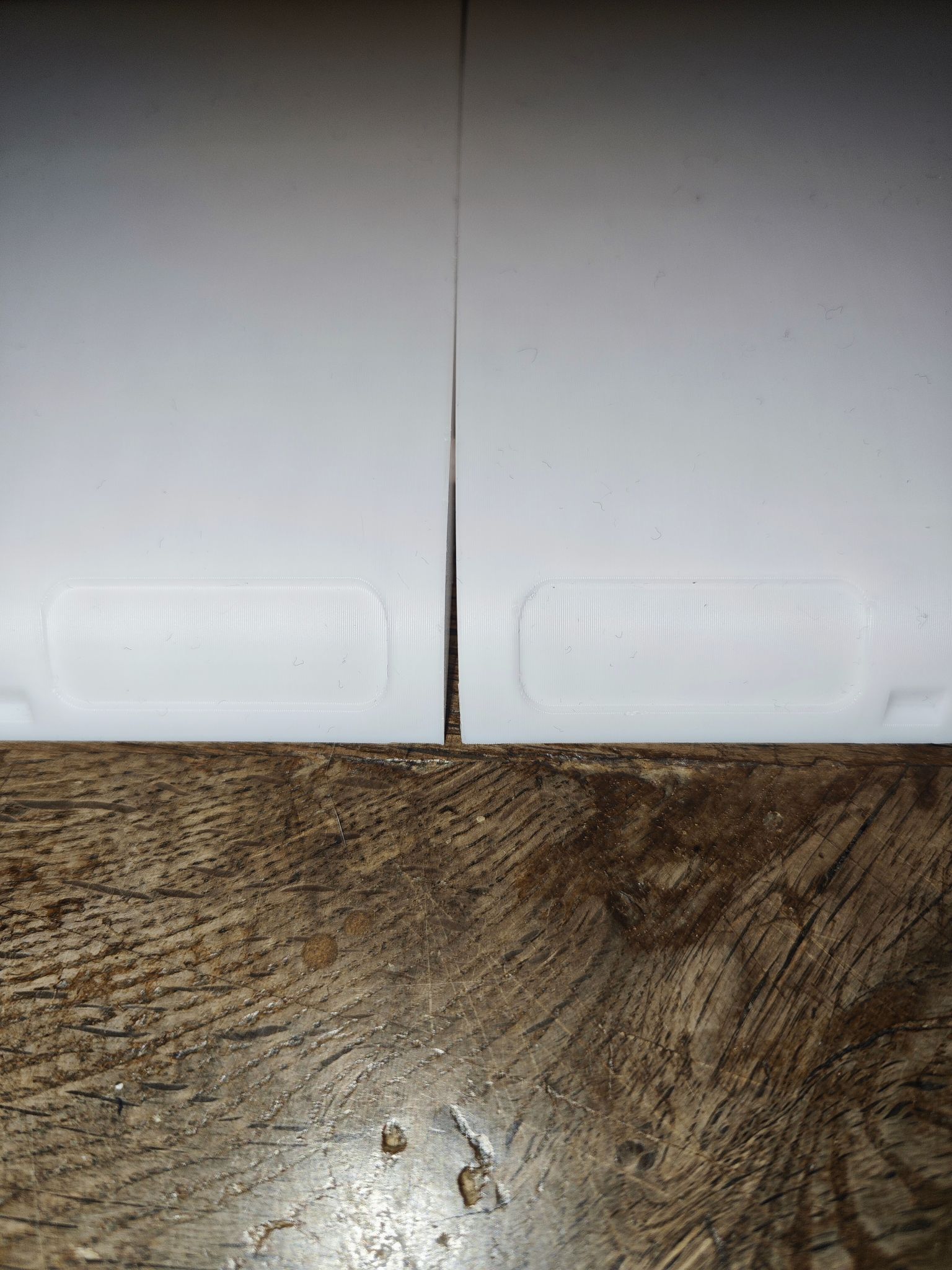

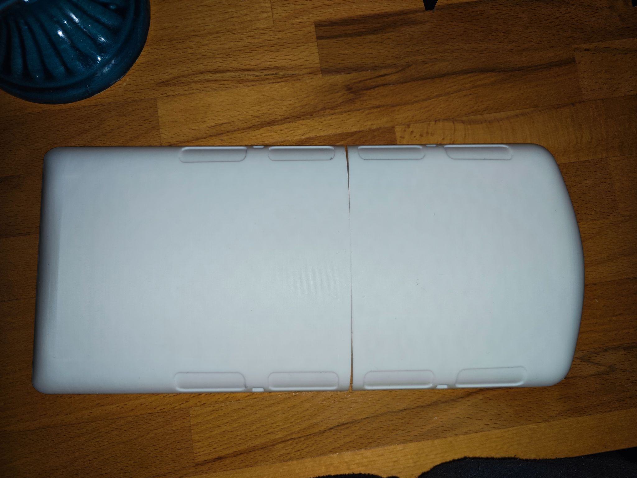

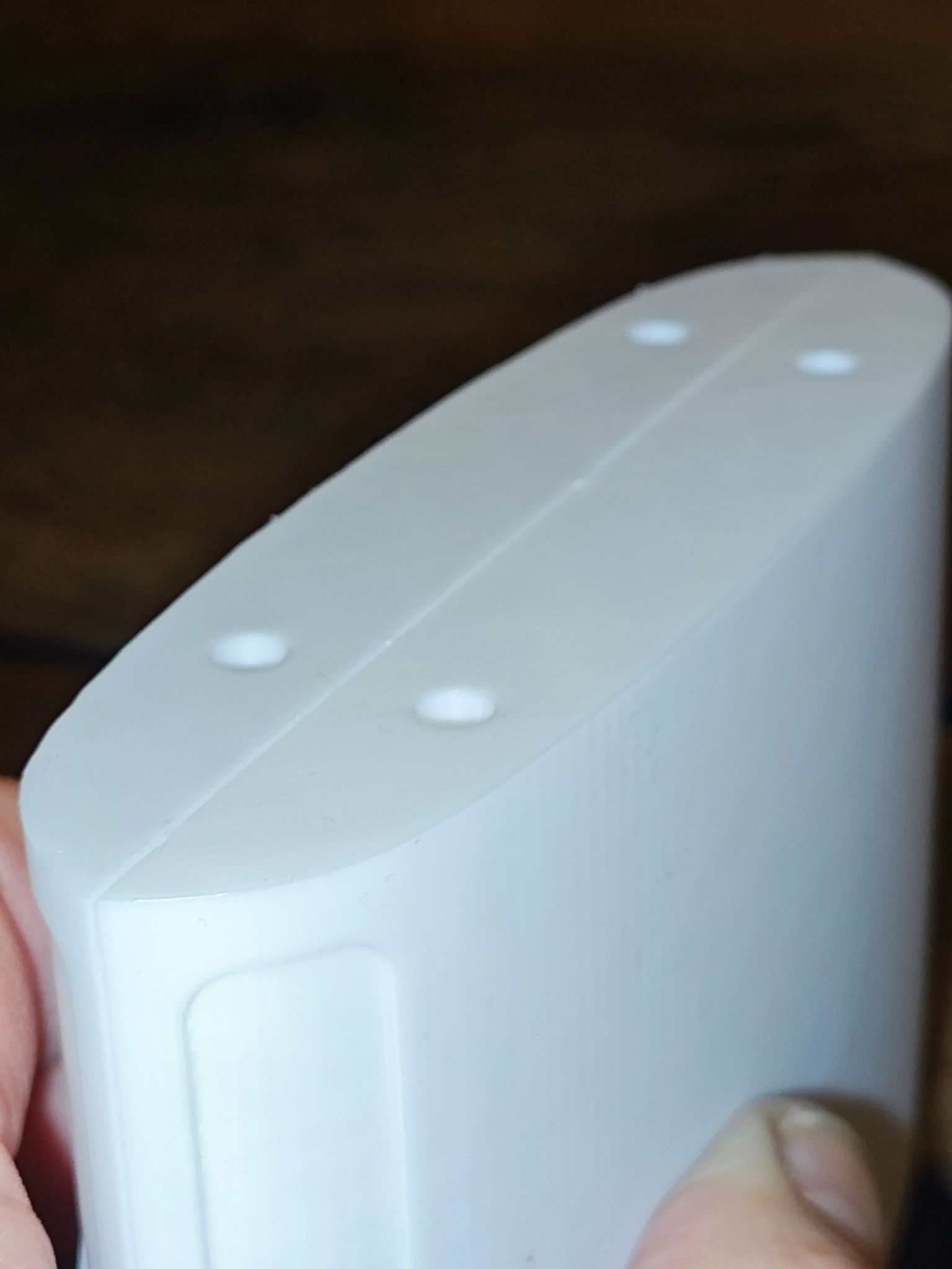

Désolé pour la réponse tardive, mais d'autres projets RC en cours... Bon alors, on va dire que c'est mieux, mais toujours quand même une petite courbure ! De plus j'ai un léger décollement du coté de la soufflerie, pas grand chose, juste sur 5mm on va dire... Si je mets les 2 pièces face à face on voit que c'est moins courbe, mais c'est toujours gênant...
Une fois collée avec son homologue c'est pas flagrant qu'il y a du mieux...

Un petit conseil pour l'impression de grande pièce comme la tiennent, augmente la température du Plateau, j'ai relevé à la caméra thermique des températures froide sur les Bambu (P1S/A1 Mini) Température demandé 55° température réel observé 52.5° au centre, et 49° sur les bords du Bed.
Idéalement il faudrait réglé la température a 60-65° pour avoir un truc qui avoisine les 58-60° stable.
Ha, merci pour cette nouvelle piste à explorer ! En fait je me disais l'inverse, carrément investir dans une cool plate pour éviter de trop chauffer...
bonsoir @pleinair37 si tu veux tu peux passer au test 2, colle UHU sur le plateau sans brim ce qui permet à la pièce de se libérer de ses contraintes au fur et à mesure évitant du coup que la couche ne s'imprime sur une couche qui va se déformer 😉
@Moucklee a raison il est très important d'avoir une température minimum, ça dépend bien sûr de chaque filament et de l'emprise de la pièce sur le plateau
OK merci... Et si je fais carrément un radeau ? C'est lui qui va se courber, et ma pièce posée dessus devrait être pas trop mal ? Vu que la surface est destinée à être collée, c'est pas grave si elle est pas très lisse, faut juste qu'elle soit bien plane...
il y a 49 minutes, pleinair37 a dit :
hélas non, il est important que ça soit la pièce qui soit directement au contact de la colle 😉 tu as un filament qui a une mémoire thermique plus importante que le PLA standard (j'ai compulsé les TDS de Sunlu et c'est bien ça)
en fait d'une certaine manière ça fonctionne comme un recuit et avec le PLA on a une forte déformation en Z comme l'ABS
