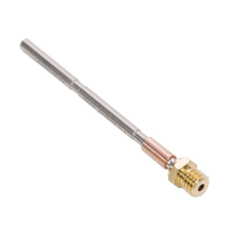

Kachidoki Posté(e) Mars 6 Posté(e) Mars 6 Pour le serrage de la buse contre le bloc alu, c'est 2.5Nm à l'usine chez Prusa et 1.5Nm dans les manuels. Mais pour le serrage du tube de la buse en revanche c'est beaucoup moins, sans avoir de valeur dans aucune doc. D'après le support c'est 0.25Nm. J'utilise la clé avec le pouce sur le coude de la clé et l'index au milieu du bras court de la clé, en gros à l'inverse de ce qu'on ferait pour avoir plus de force. En pinçant la clé comme ça, je limite naturellement le couple max que je peux fournir. Ainsi j'ai une sensation similaire à celle du serrage avec les molettes sur la MK4S, qu'on ne peut tenir que du bout des doigts. Ca donne l'impression que ce n'est pas assez serré, il faut résister à la tentation d'en remettre un petit coup. Je contrôle de temps en temps que ça ne se desserre pas. Jusqu'à présent plus de problème, mais il a fallu passer par la case écrasement pour pouvoir jauger l'effort à mettre, et ça c'est pas évident à expliquer... 1

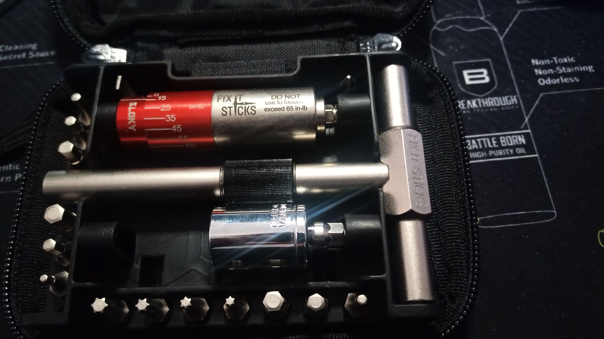

Ironblue Posté(e) Mars 6 Posté(e) Mars 6 Pour cette usage prends plutôt un tournevis dynamométrique, tu trouvera plus de choix dans des couples plus petit. Perso pour mes armes, j'ai ça mais ça coûte un bras, tu en trouvera des bien moins cher sur amazon et un petit tournevis est bien plus pratique qu'une clé sur nos imprimante. 2

Kachidoki Posté(e) Mars 6 Posté(e) Mars 6 Pour la buse dans le bloc de chauffe oui le renvoi d'angle est pratique, encore que sur la XL y'a la place en Z pour utiliser un tournevis. Mais pour la petite vis qui tient l'ensemble hotend sur la tête d'impression, elle fait face à l'opérateur donc un tournevis peut s'avérer plus pratique. Après pour le prix, ça se calcul. Si c'est pour péter une ObXidian HF à 70€ à chaque démontage, ça chiffre vite...
pjtlivjy Posté(e) Mars 6 Posté(e) Mars 6 il y a 2 minutes, Kachidoki a dit : Si c'est pour péter une ObXidian HF à 70€ à chaque démontage, ça chiffre vite... bien d'accord et on ne parle pas du temps perdu en cas de fuite lors de l'extrusion
Kachidoki Posté(e) Mars 6 Posté(e) Mars 6 il y a 3 minutes, pjtlivjy a dit : en cas de fuite lors de l'extrusion Les fuites ne sont pas possible avec ce type de buse. Elles sont monoblocs depuis l'entrainement jusqu'à la sortie. Il faut utiliser un adaptateur pour buse V6 avec serrage à chaud à l'ancienne pour avoir un risque de fuite.

Ironblue Posté(e) Mars 6 Posté(e) Mars 6 Il y a 1 heure, pjtlivjy a dit : cool ça @Ironblue mais c'est surtout le renvoi d'angle qui est vraiment pratique sur les imprimantes oui l'avantage du mien c'est que c'est la douille qui est dynamométrique je peux la mettre sur une clé à cliquet.
pjtlivjy Posté(e) Mars 6 Posté(e) Mars 6 à l’instant, Ironblue a dit : oui l'avantage du mien c'est que c'est la douille qui est dynamométrique je peux la mettre sur une clé à cliquet. ah oui effectivement ça change tout aurais tu un lien vers ton modèle précisément ?
Ironblue Posté(e) Mars 6 Posté(e) Mars 6 Je l'avais prise ici (quand je bossais encore j'avais des prix chez eux) https://www.terrang.fr/kit-tout-en-un-dynamometrique-fix-it-sticks.html https://www.terrang.fr/cle-dynamometrique-tout-en-un-15-65-inch-lb-fix-it-sticks.html mais ils n'en n'ont plus depuis un moment et sur amazon c'est abusé sur le prix.... https://www.amazon.fr/Fix-Sticks-Pilote-Couple-Tout-en/dp/B084HQ598T
