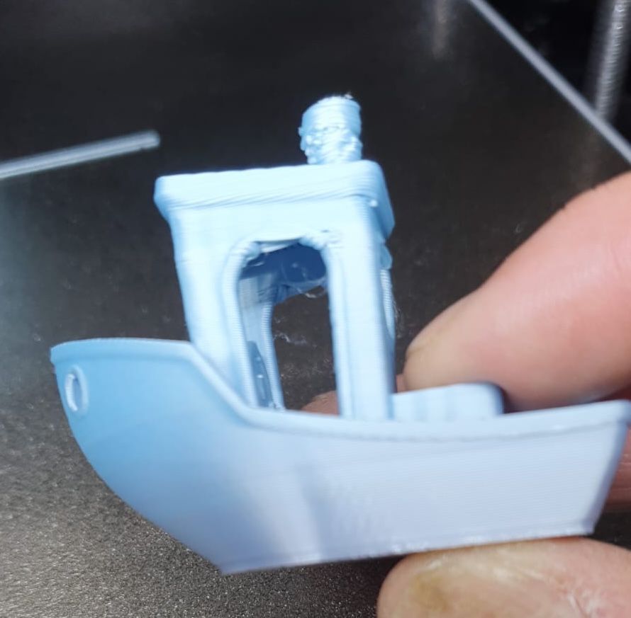

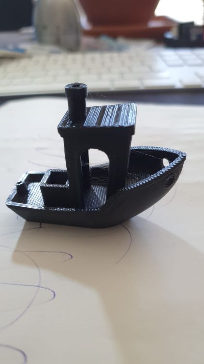

Donc 1er benchy à la volée sans aucune préparation, vous en pensez quoi ?

il y a 18 minutes, Jc2101 a dit :
Que tu peux demander le diplôme de "Qidi Master" 💪
Bravo pour ce début très prometteur 👏

Le 26/05/2025 at 16:28, Jc2101 a dit :
Que tu as bien fait de reprendre une Qidi malgré ta galère.
  • +1 3
J'ai pensé que même en Chine les fabrications du lundi doivent exister... 😉

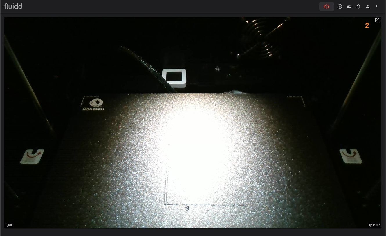

Sinon vous savez comment mettre la visionneuse de Qidi studio en vrai plein écran ?

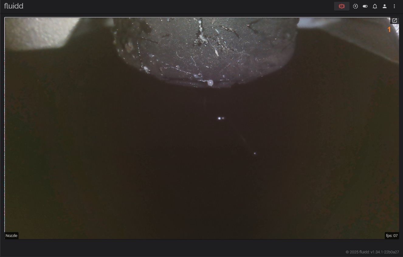

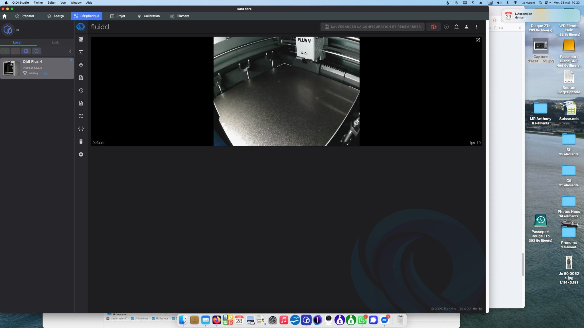

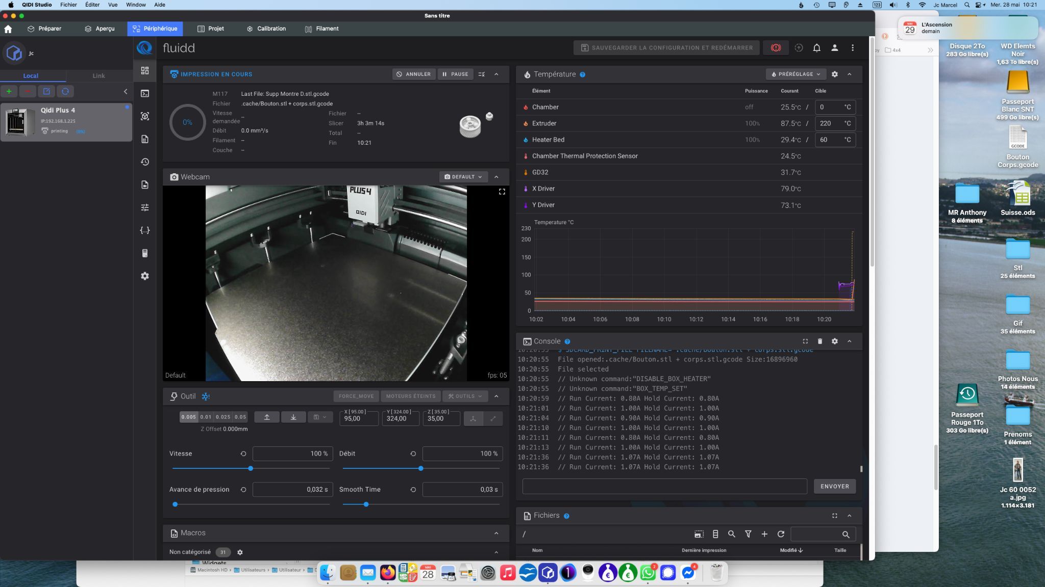

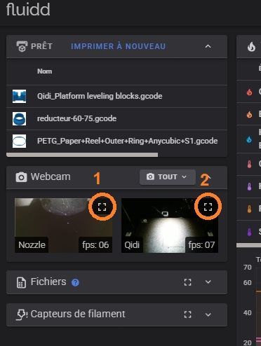

Merci de ta réponse @vap38, j'ai connecté ma machine et créé un cpte, j'ai donc le même écran que toi
C'est lorsque je veux ouvrir la "vue caméra" en grand que je n'ai que cette demie image...
salut @Jc2101 c'est tout à fait normal, c'est le format max défini pour l'affichage
Modifié (le) par pjtlivjy
il y a une heure, Jc2101 a dit :
Sur ma X-Max3, le «plein écran» est bien plus grand 😉 :
fluidd-cam-nozzle-plein-ecran.thumb.jpg.06eb89fb81f15274b91c4ba6f2069402.jpg  fluidd-cam-plein-ecran.thumb.jpg.61ff6ad5865c091fbecaaef20507dbb9.jpg
salut @fran6p effectivement ça marche sur la X-MAX3 (certainement parce qu'elle est max 🤣) mais sur la Q1 et la PLus4, l'option ALL ne change rien
Ce n'est pas lié à un quelconque modèle d'imprimante, mais à la définition déclarée dans le fichier webcam.txt :
Citation
camera_usb_options="-r 640x480 -softfps 5 -d /dev/v4l/webcam0"
La caméra est capable de 1920x1080 😉. Pour le max_fps, il vaut mieux utiliser l'option "-softfps 5" que "-f 5°.
En ligne de commandes (ssh), la commande "v4l2-ctl -d /dev/v4l/webcam0 --all", retourne toutes les caractéristiques de ladite caméra.
Merci @fran6p j'ai modifié la résolution de la Webcam 1920x1080 f5  çà fonctionne parfaitement et nous pouvons agrandir la fenêtre au maximum.
Nota : il faut cliquer en haut à droite de la fenêtre sur le petit icone carré pour agrandir la fenêtre
L'image de la fenêtre @Jc2101 @pjtlivjy la résolution est plus sympathique et la définition de l'image enfin exploitable 😀

il y a 8 minutes, vap38 a dit :
C'est logique, en 640x480 on est à une résolution de 4/3 alors qu'en 1920x1080 on passe en 16/9.

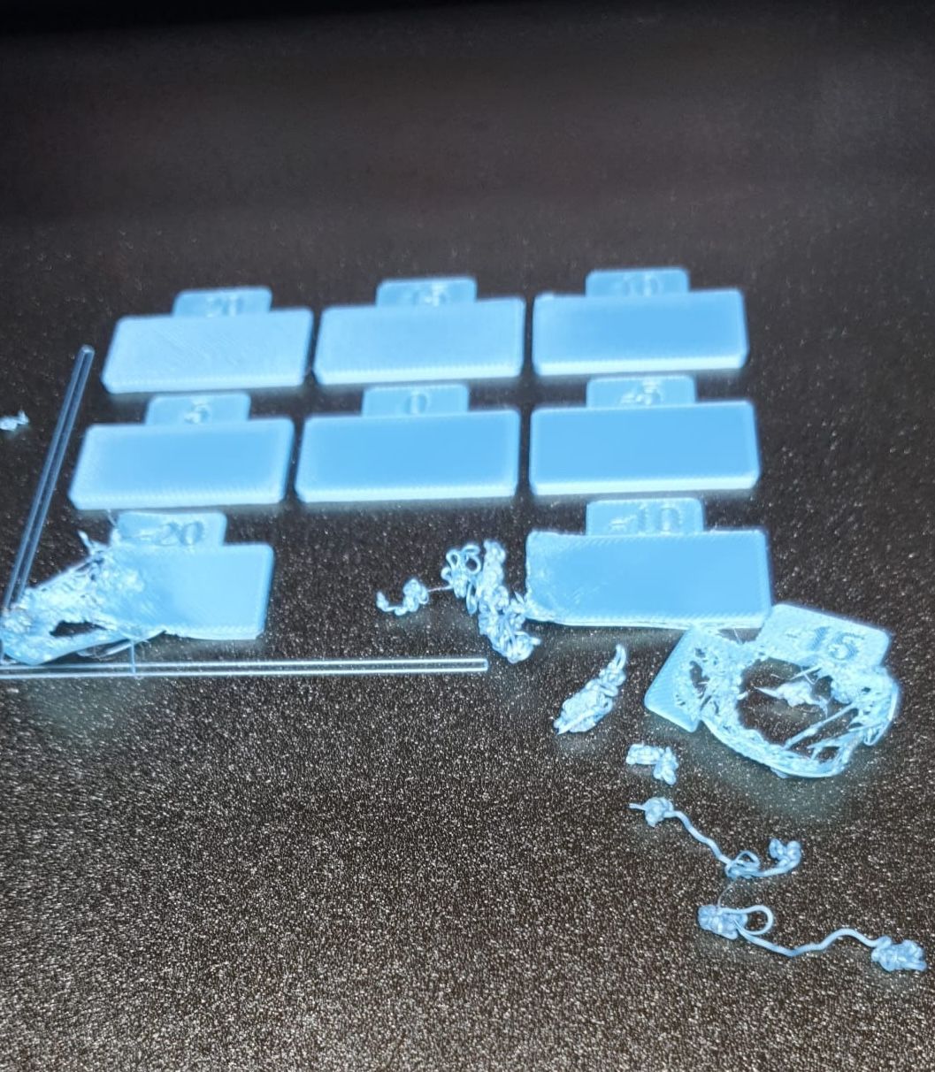

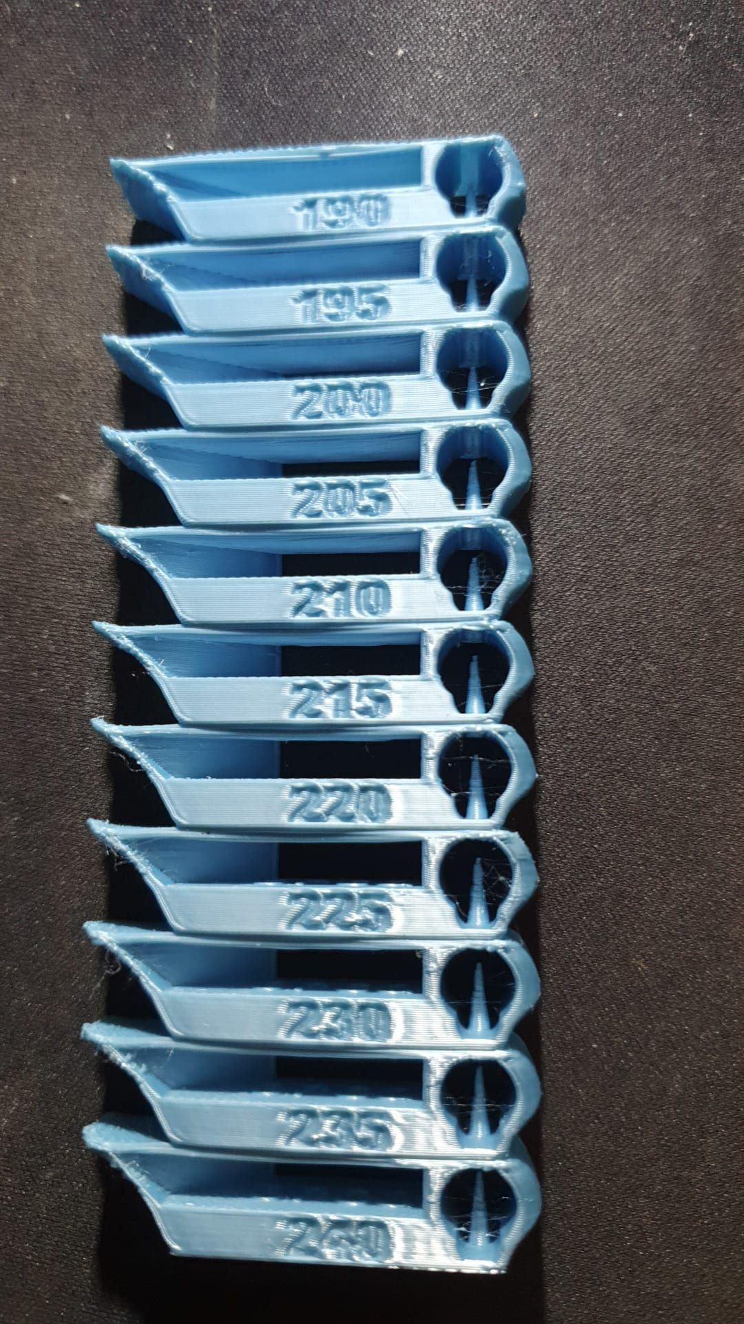

Hello tous,
J'aurais besoin de vos conseils, je suis un peu perdu...

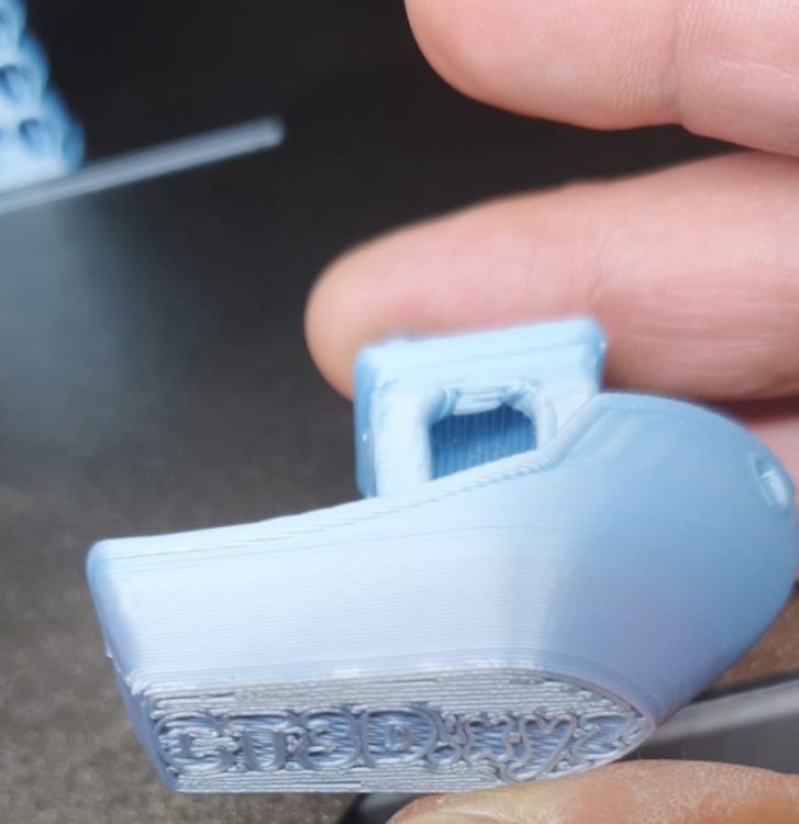

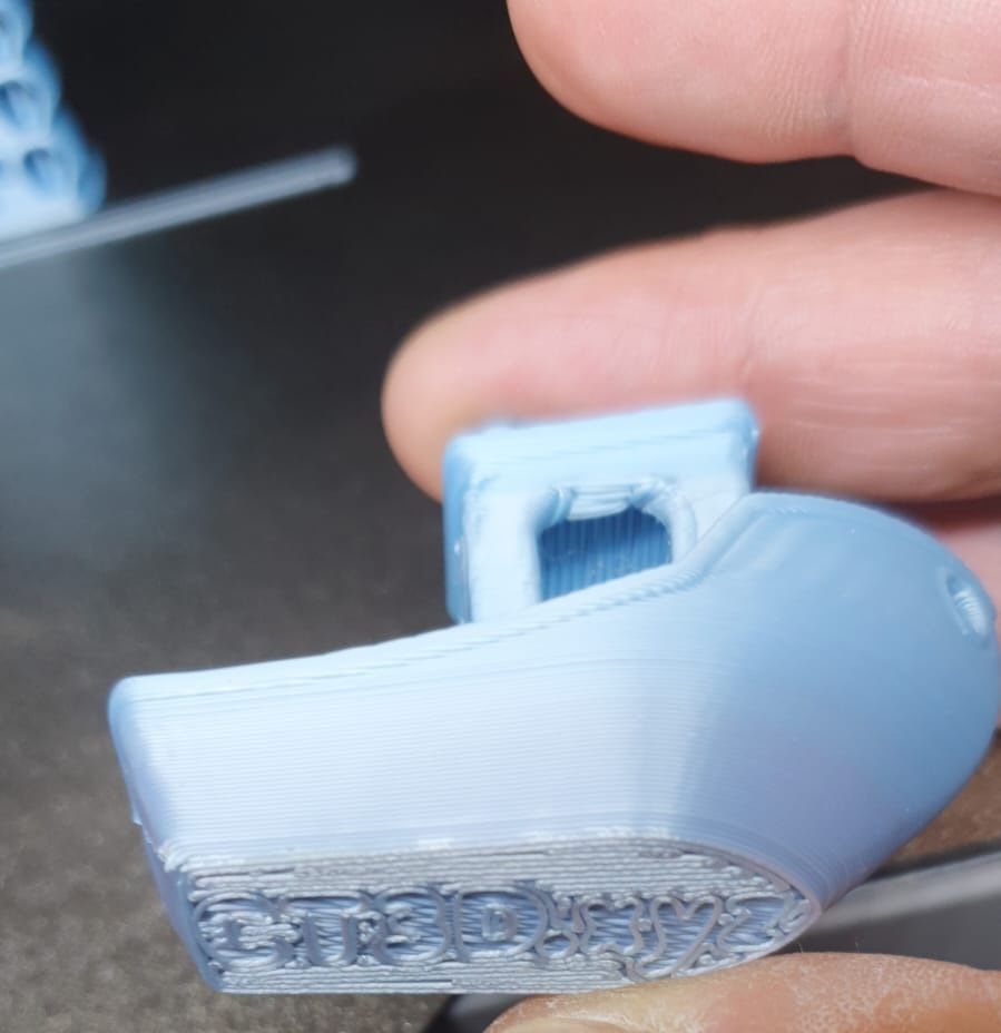

Jusqu'à maintenant j'imprime avec du vieux pla, séché ou pas et ça fonctionne bien, jusqu'à ce rainbow02 de Sunlu qui me fait des spaghettis. Une fois, deux fois, trois fois... ça ne vient pas du fichier apparemment car le benchy ne ressort pas nickel, ni même bon.
J'ai baissé mon Z à -0,09.
PHOTO-2025-06-02-18-58-37.thumb.jpg.1a5b9ffb0249087c1dc09cf01ca64434.jpg  PHOTO-2025-06-02-18-59-42.thumb.jpg.49cbcf1fa61504479b6e9c0e7a7bd091.jpg

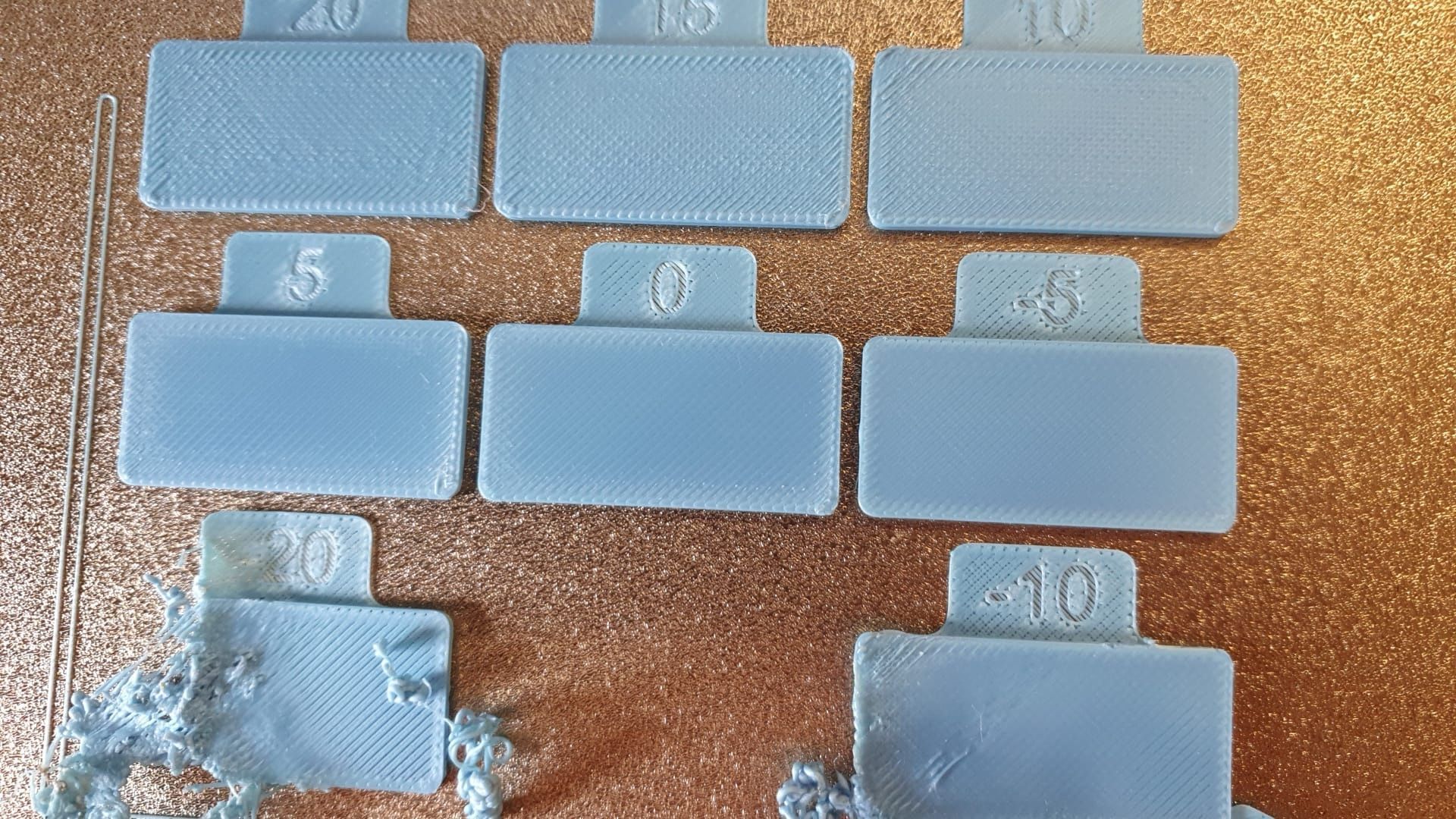

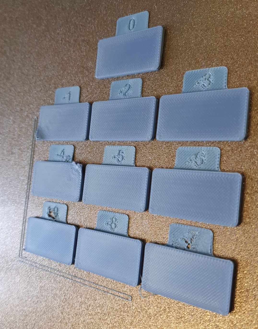

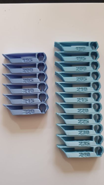

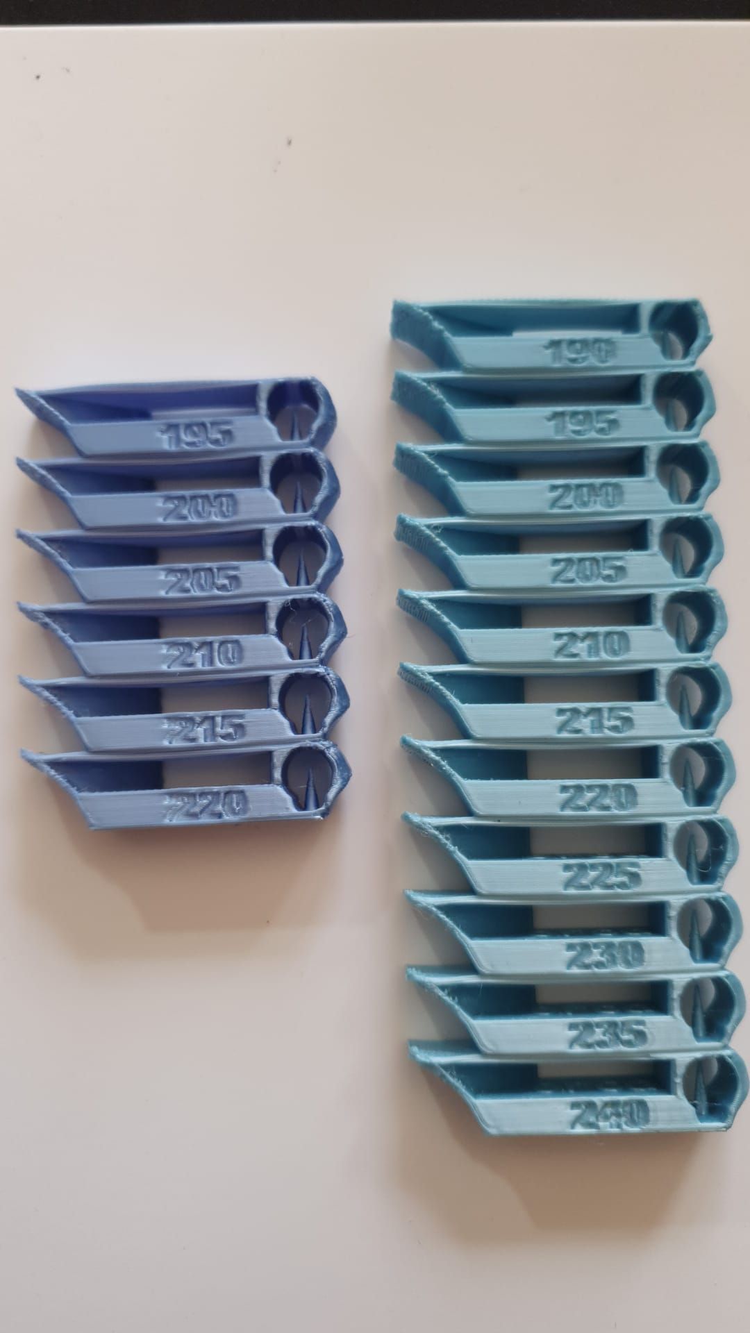

A la suite de ça je l'ai fait sécher une journée à 44° puis directement depuis le sécheur j'ai fait une tour de T° pour le calibrer, apparemment c'est à 205° que c'est le moins mauvais pour l'instant.
Je m'attaque donc au débit, et là...
Le débit à 5 me parait le meilleur, mais pourquoi me refait il des spaghettis ???
Je vais faire la pression mais je suis un peu paumé, vous auriez des suggestions ?
Merci 🙏
Modifié (le) par Jc2101
@Jc2101 On dirait sur le Benchy que ton Z offset est encore un peu trop haut.  Donc quand le débit baisse lors du test, ca colle moins bien sur le plateau.
Ou alors un souci de paramétrage du slicer (diamètre du filament, épaisseur, vitesse, température de la première couche ....)

Je suis sous Orca là, pour la calibration. J'ai mis la T° à 205° et le débit à 1,029 d'après le 1er test. J'entame le 2ème pour affiner, je vais descendre surveiller pour ajuster le z offset à la volée...
Merci !
Bonjour, @Jc2101
Il faut descendre le ZOffset la première couche n'est pas assez écrasée ! Toutefois j'ai un doute sur la qualité du filament à priori si c'est un PLA Silk ils vieillissent mal  (ou problème de production) j'ai une expérience malheureuse avec du PLA SILK Sunlu  deux bobines à la poubelle 😂 (problème d'adhérences inter couches et pièces cassantes)
J'ai envoyé un échantillon au fournisseur du filament pour un test!
une semaine après j'étais remboursé. D'après le fournisseur problème de production reconnu ...
Explication du fournisseur le PLA SILK est capricieux à imprimer même quand il est neuf. La vitesse d'impression recommandée 40-60 mm/s.
A mon avis fait un nouveau calibrage avec du PLA classique.
A+
Modifié (le) par vap38

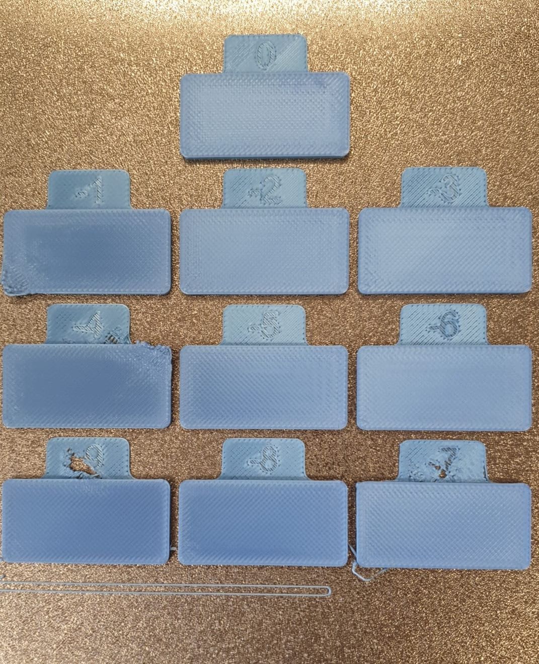

Bon, je viens de terminer la 2ème phase de calibrage du débit, et j'ai réglé le profil en conséquence. J'ai réglé le z offset par demi pavé et on voit bien la différence, en descendant trop bas la 1ère couche "s'arrachait". J'ai fini à -0,11.
Je vais m'atteler à la pression maintenant.

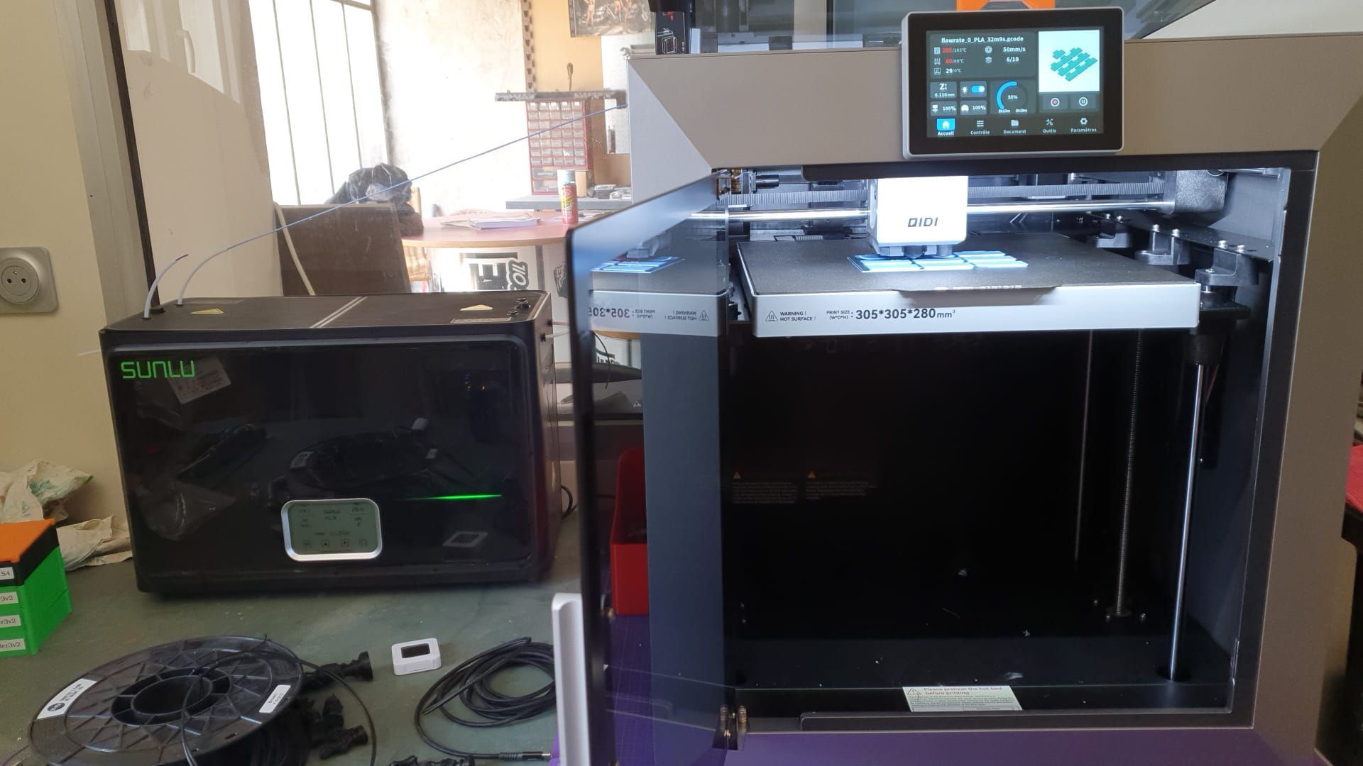

Une photo de mon installation

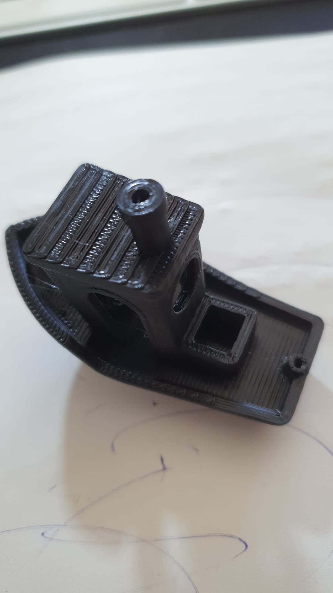

Bon, une deuxième tour de T° pour vérifier tout ça, elle est à gauche sur la photo. Les surplombs ne sont pas terribles...
Je lance une impression, un Hot Rod pour mon petits fils, et je verrai bien...PHOTO-2025-06-03-16-32-57.thumb.jpg.4fe47abee720b04f804c44421ede112a.jpg
Hot rod pas probant du tout, mais ça vient du fichier je pense...

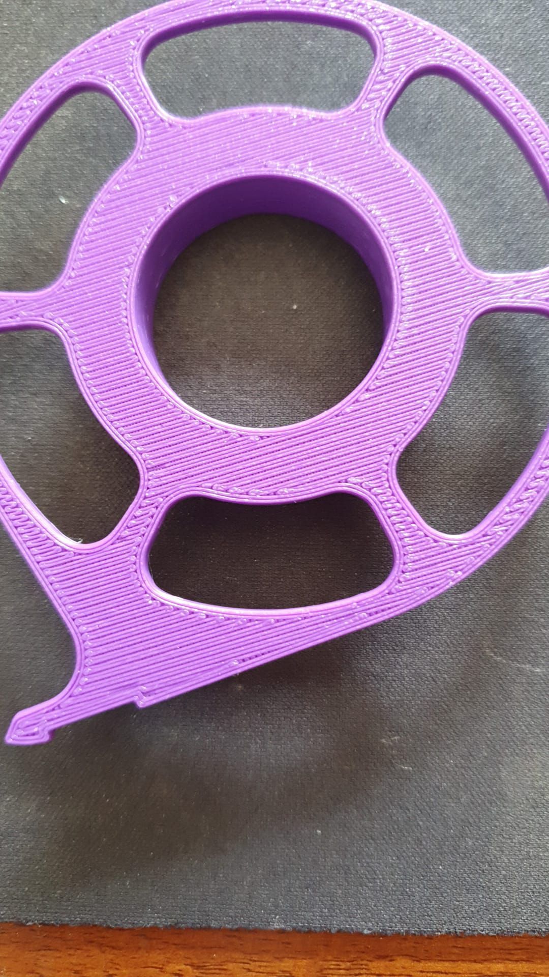

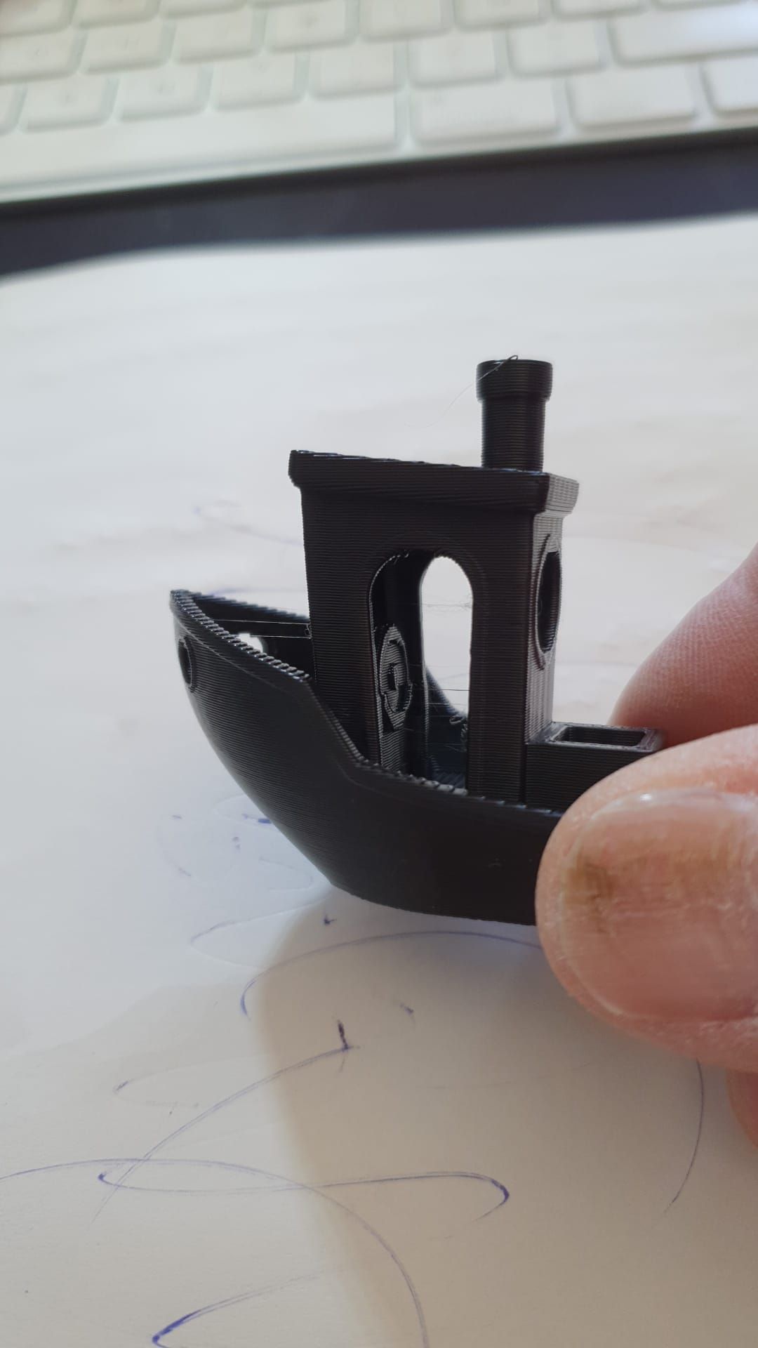

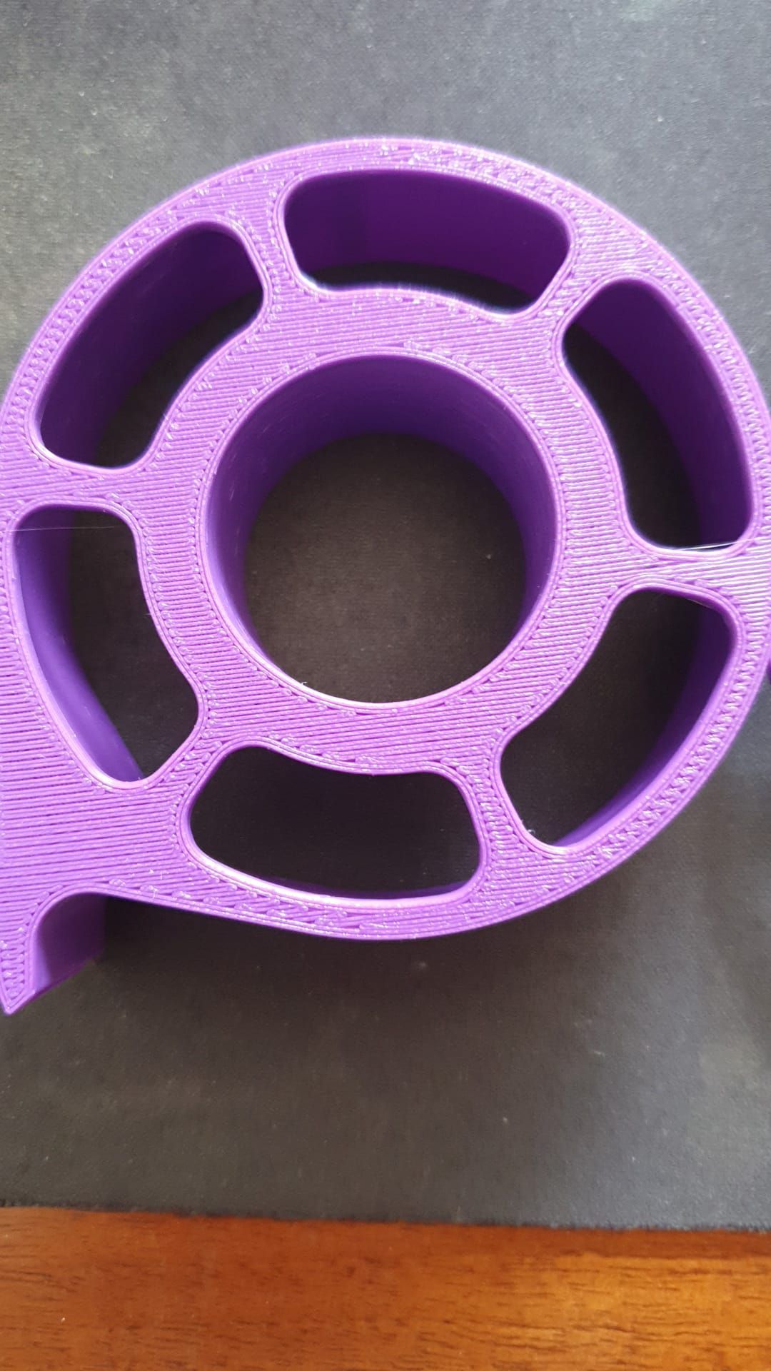

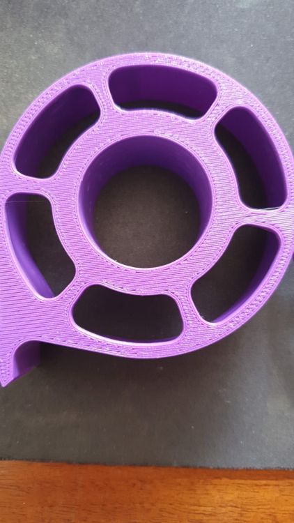

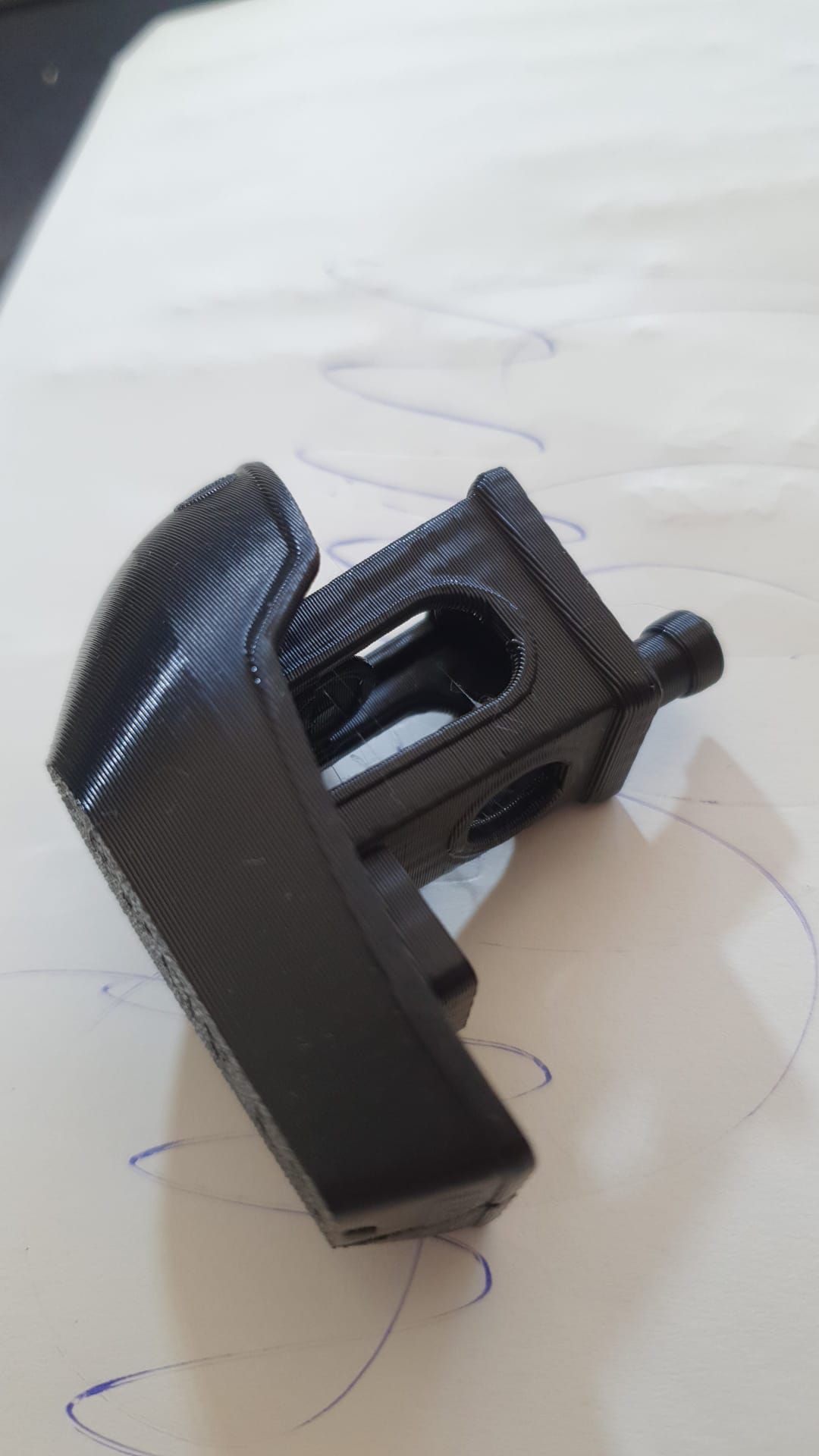

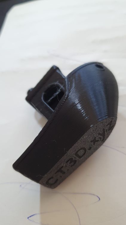

Bref je vous embête beaucoup moins depuis que l'imprimante imprime enfin 😊 Mais j'ai besoin d'un conseil.
J'aimerais améliorer ma 1ère couche et même les suivantes 😉 Regardez les photos, filament esun de 2 ans mais directement depuis le sécheur Sunlu, profil "filament générique" de Qidi Studio, T° 220°/60° et Z stop à -0,115mm.
WhatsAppImage2025-06-10at15_41_32.thumb.jpeg.e09532b0fe9abac2580b03f2499a65bf.jpeg   WhatsAppImage2025-06-10at15_41_20.thumb.jpeg.0ec61e7c27031aadec15e449d7745b00.jpeg
Quel paramètre dois je affiner pour faire mieux ?
Merci !
Il y a 5 heures, Jc2101 a dit :
Il faut diminuer la distance entre la buse et le plateau via le Z offset. Plateau à la température d'utilisation tu fais une calibration. Ou alors au démarrage de l'impression, tu modifie le Z offset à la volée. En étant réactif dès que l'imprimante démarre la ligne d'amorçage ca va bien et ça ne se voit pas trop.
