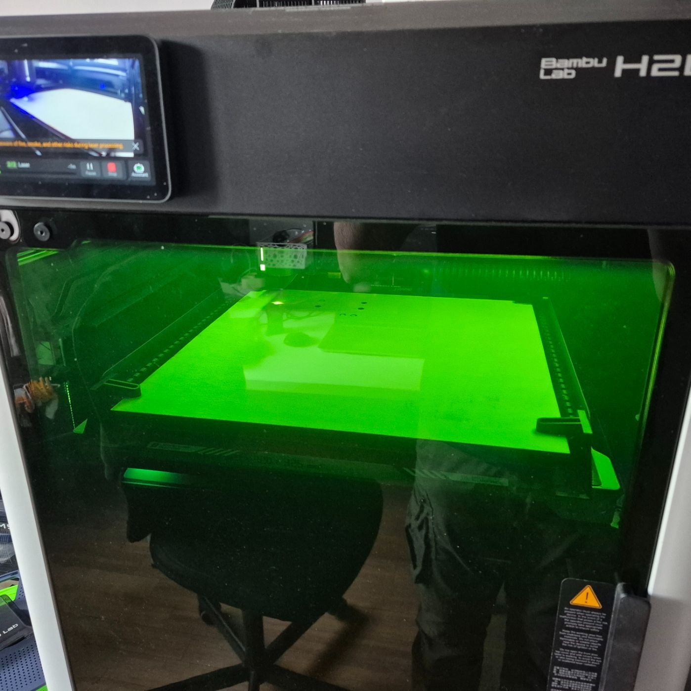

Un dxf pour faire des martyrs pour la Carvera Air est disponible sur printables (Carvera Air Spoilboard par Electric Fjord | Téléchargez gratuitement un modèle STL | Printables.com)
Je l'ai récupéré et un petit tour dans Bambu Suite plus tard (où j'ai crée un profil contreplaqué peuplier basé sur le profil du xtool F1 10W xTool undefined Settings | xTool undefined Settings for Crafts), et j'ai mis à profit le laser 10W de la H2D...
Et quelques minutes après, j'ai un martyr parfait...
Modifié (le) par silvertriple

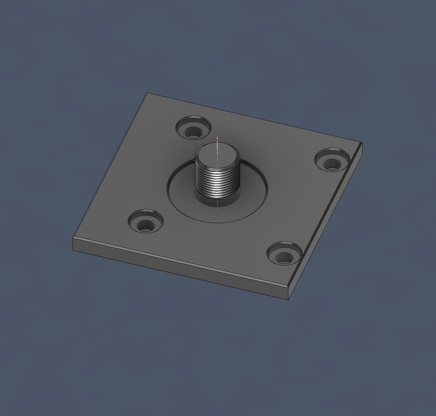

J'avais déjà fait une fixation pour le chuck, mais elle se trouve trop haut à mon gout... L'idée est donc de refaire une plaque de fixation avec un filetage M14x1 intégré, et un plot de centrage sous la protubérance permettant la fixation du chuck.
Je compte partir d'un stock de +/-20mm d'épaisseur en aluminium, et l'opération se déroulera sur deux faces... La difficulté sera clairement d'aligner les deux faces...
Je compte réaliser en utilisant intégralement Makera CAM:
  1. Première face :
    1. surfaçage, trou de 4.02mm pour le plot de centrage
    2. trous de fixation le plus profond possible (en tenant compte des fraises disponibles - on se limitera probablement à 8 mm, pas besoin de plus dans cette phase)
    3. Chanfrein autour des trous
    4. contour de 8mm avec tabs de 4mm
    5. chanfrein sur le poutour
  2. deuxième face
    1. poche autour du plot central qui recevra le filetage
    2. Surfacage à la profondeur voulue
    3. poches autour des trous
    4. chanfreins
    5. filetage
    6. contour final et chanfrein sur le pourtour
Les points critiques sont clairement la fixation du stock, son retournement et son centrage...
Je n'avais pas de stock en aluminium en épaisseur suffisante pour cet exercice, j'ai donc décidé de faire une pièce en Delrin. Cela me permet de valider l'approche dans son ensemble. Je referai probablement une pièce en aluminium...
