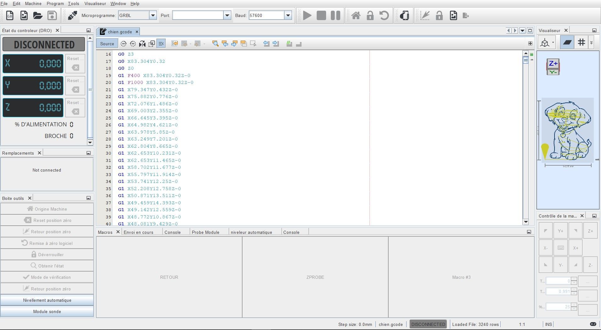

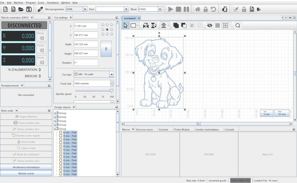

Bonjour, @rampa
Si je comprends bien le but est de graver l'image du chien avec une CNC  sur un support bois ou autre matière ?
Il y a une méthode plus simple  que Inskape convertir l'image au format JPEG en format SVG
Ensuite avec l'application UGS outil universel pour la gravure très performant 👍 ( qui permet de transformer un fichier SVG en GCODE pour l'utiliser avec la CNC.)
Ouvrir l'application UGS utiliser l'outil New design
- importer le fichier SVG (chien)
- tout sélectionner CTRL A  pour saisir  tous les contours du chien
- choisir l'outil Cut type sélectionner (mil on path) les contours du chien sont apparents pour le tracer de l'outil
- sauvegarder le fichier en Gcode. c'est très rapide pour convertir l'image en gcode
- fermer new design et ouvrir le fichier GCODE dans UGS
- dans UGS fichier ouvrir fichier gcode (le chien)
- régler la CNC faire un Home utiliser un outil de gravure pointe fine déterminer la vitesse de rotation et déplacement
- ensuite tangente de l'outil point zéro XYZ et graver avec les paramètres de l'outil utilisé
Nota j'ai utilisé Inskape c'est un peu compliqué et le résultat n'est pas facile car ce n'est pas une application de gravure originale.
parfois l'application utilise des scripts pas trop fonctionnels (un coup çà marche une autre fois çà plante !!! ????)
Pour mon utilisation personnel j'utilise depuis de nombreuses années UGS sans problème facile à découvrir et riche en fonctionnalités
le lien UGS Pour télécharger l'application
je peux apporter une aide complémentaire si besoin 😄 pour l'utilisation de l'application UGS

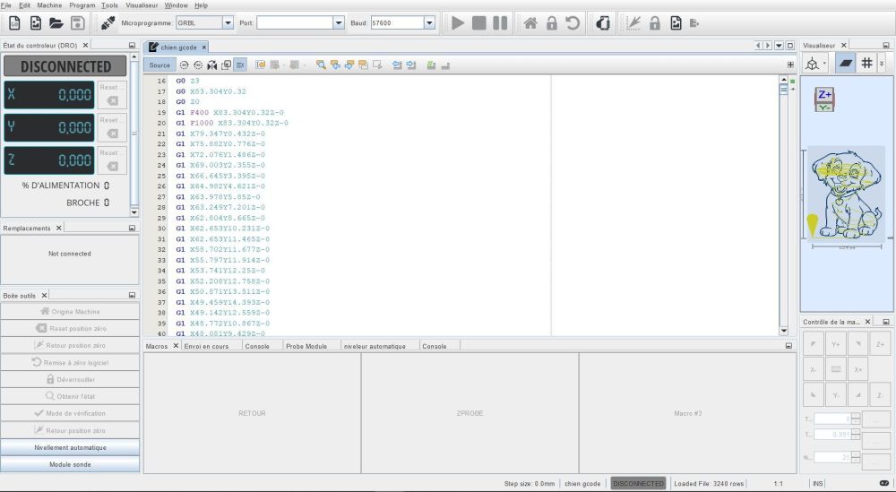

Ci-joint le gcode pour le chien
A+ Francis
chien.gcode
Modifié (le) par vap38
Question de béotien @vap38 Ce logiciel qui converti un dessin en Gcode pour une "fraiseuse", effectue t il une vectorisation du dessin ( et dans ce cas la fraise se déplace en suivant des lignes ) ou bien le gcode fait parcourir à la fraise une grille XY et la fait descendre pour marquer le support point par point aux endroits voulus ?
Bonjour, @KpDp_3D
Oui l'application UGS vectorise les fichiers du type SVG  afin de réer un fichier gcode et ensuite il procède à la gravure du  tracé du dessin initiale.
Cette application détient plusieurs fonctions comme en exemple il peut palper une surface convexe ou concave afin de suivre un tracé avec une géométrie accidenté.
La grille mappée est ensuite exploitable pour graver la surface en exemple une planche avec une surface accidentée 😀
Cette application permet aussi en exemple de réaliser des Stickers en découpe vinyle etc...
Je me sert de la CNC3018 comme d'un outil universel, découpe, gravure et découpe laser, perçages, gravure PCB et dessins sur papiers.
A+
