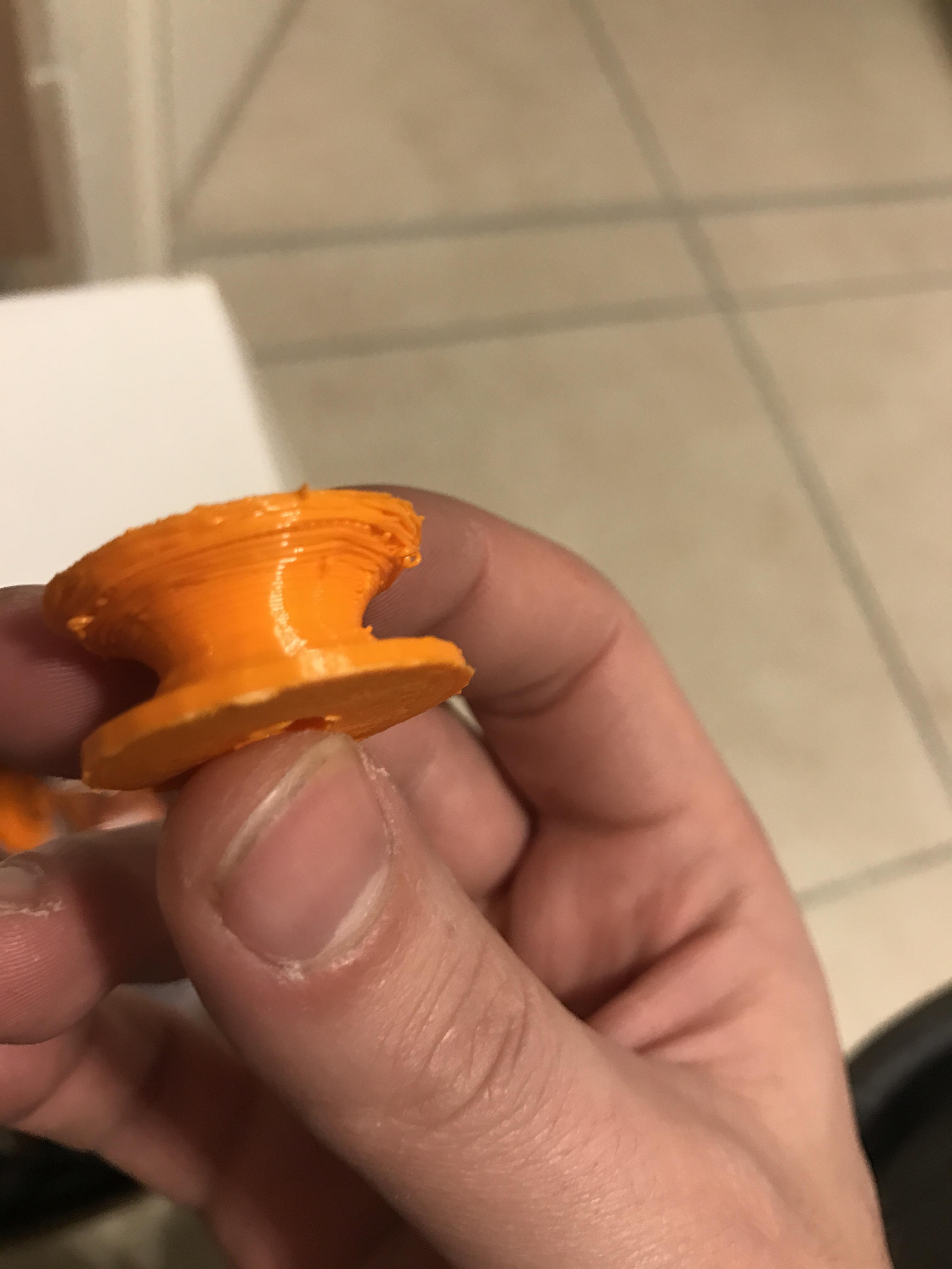

4byg43ll3 Posté(e) Décembre 20, 2016 Partager Posté(e) Décembre 20, 2016 (modifié) Bonsoir, j'ai un petit soucis avec ma DE200 fraichement reçu. J'ai fais les réglages et les premières impressions avec le scotch bleu. J'ai fais le badge Dagoma en rapide, pas de soucis, en suite il faut bien que ma bobine puisse ce dérouler d'elle même alors je me lance à imprimé le dérouleur Dagoma (en rapide toujours), après quelques couches 2 des 3 branches se sont légèrement décollé et un léger wobble apparait sur le téton central. Au vu de la taille des bobines, et de la place disponible j'ai finalement opté pour un dérouleur vertical (http://www.thingiverse.com/thing:996398) après quelques heures d'impression les couches ne collaient plus entre elle, c'était comme de la dentelle... et les pièces ce sont décollées (blasé je n'ai pas fais de photo). Aujourd'hui je vire le scotch bleu pour mettre le buildtak (il était temps !), je relance l'impression mais des petits clips de roue seulement le résultat est le même, après quelque couche, de la dentelle... mais cette fois ça reste collé (et toujours pas de photo). Jusqu'a maintenant je pensais à un problème de montage des tiges filetés, je ne perds pas espoir... je me suis lancé dans l'impression du petit bateau (échelle 0,8) comme il est haut (par rapport à mes présentes impressions) je me suis dis que j'allais prendre le phénomène en photo pour vous le montrer... sauf que je ne peux pas... le bateau est complet, pas de dentelle... mais du wobble Une petite idée sur le phénomène ? Pour le moment ça n'est apparu que sur l'enrouleur, ça peut venir du fichier ? Modifié (le) Décembre 20, 2016 par 4byg43ll3 Lien vers le commentaire Partager sur d’autres sites More sharing options...
Desloo Posté(e) Décembre 20, 2016 Partager Posté(e) Décembre 20, 2016 salut @4byg43ll3, ca ressemble presque à un probleme de tension de tes courroies. Vérifie qu'elles sont suffisamment tendue. Lorsque tu appuies dessus elles doivent s'enfoncer mais avec un peu de résistance. Lien vers le commentaire Partager sur d’autres sites More sharing options...
4byg43ll3 Posté(e) Décembre 20, 2016 Auteur Partager Posté(e) Décembre 20, 2016 Merci de réponse @Desloo, je vais contrôler mes courroies dans le doute. Mais comme ça le fait pour le moment que sur le dérouleur verticale je me pose des questions... Lien vers le commentaire Partager sur d’autres sites More sharing options...
Desloo Posté(e) Décembre 20, 2016 Partager Posté(e) Décembre 20, 2016 ah si ton dérouleur verticale est posé sur l'imprimante ? Si oui ca peut avoir un effet d'amplification du mouvement. Lien vers le commentaire Partager sur d’autres sites More sharing options...
4byg43ll3 Posté(e) Décembre 20, 2016 Auteur Partager Posté(e) Décembre 20, 2016 Non mon dérouleur n'est pas sur l'imprimante, c'est la pièce que j'essaie de faire mais qui me fait de la "dentelle" Envoyé de mon Redmi Note 3 en utilisant Tapatalk Lien vers le commentaire Partager sur d’autres sites More sharing options...
Desloo Posté(e) Décembre 20, 2016 Partager Posté(e) Décembre 20, 2016 je pose des questions betes mais bon ... Est ce que pendant l'impression le fil se déroule bien. La dentelle peut provenir d'un probleme d'extrusion https://www.simplify3d.com/support/print-quality-troubleshooting/ https://www.logre.eu/wiki/RepRap_printDoctor Lien vers le commentaire Partager sur d’autres sites More sharing options...
4byg43ll3 Posté(e) Décembre 20, 2016 Auteur Partager Posté(e) Décembre 20, 2016 Sur le second lien le cas 11 ressemble énormément à mon problème. Je vais tester les différentes pistes et je reviens vers vous. Envoyé de mon Redmi Note 3 en utilisant Tapatalk Lien vers le commentaire Partager sur d’autres sites More sharing options...
Desloo Posté(e) Décembre 20, 2016 Partager Posté(e) Décembre 20, 2016 ta buse ne serait pas un peu bouchée ? Lien vers le commentaire Partager sur d’autres sites More sharing options...
4byg43ll3 Posté(e) Décembre 20, 2016 Auteur Partager Posté(e) Décembre 20, 2016 Oui, elle est... Autre phénomène que je comprends pas d'ailleurs, mon imprimante est neuve, j'ai fait 5 impressions et pour la dernière obligé de recommencer 3 fois par ce que la buse était bouchée. A chaque fois je dois retiré le fils et couper l'extrémité qui c'est un peu arrondie. Je n'utilise que des bobines provenant de chez Dagoma. Lien vers le commentaire Partager sur d’autres sites More sharing options...

snowzz Posté(e) Décembre 30, 2016 Partager Posté(e) Décembre 30, 2016 Je viens me greffer aussi sur ce sujet car j'ai un soucis similaire. Mes impressions sont parfaite (si je ne prend pas en compte le woble) jusqu'a ce que la piece en cours d'impresion est besoin de faire des forme sans support dessous. Exemple, j'imprime ce même support de bobine, voici une roue. Une idée? Lien vers le commentaire Partager sur d’autres sites More sharing options...

Kachidoki Posté(e) Décembre 30, 2016 Partager Posté(e) Décembre 30, 2016 (modifié) @snowzz comme le dit @4byg43ll3, c'est typique des impressions sans support avec des porte-à-faux, l'imprimante ne peut déposer le filament dans le vide. Jusqu'à un certain angle ça fonctionne bien, moyennant une bonne ventilation. Je pense que le côté qui était à l'arrière de l'imprimante doit avoir une meilleure tête. Perso dans ce cas de figure, en attendant mieux, je place un ventilo de PC plein gaz devant la pièce, ça améliore grandement le résultat sur les porte-à-faux. Modifié (le) Décembre 30, 2016 par Kachidoki Lien vers le commentaire Partager sur d’autres sites More sharing options...

4byg43ll3 Posté(e) Décembre 30, 2016 Auteur Partager Posté(e) Décembre 30, 2016 @Kachidoki, dans le cas de mon anti wobble c'est la première couche en porte-à-faux qui est moche. Je posterai la photo ce soir ça sera plus parlent mais clairement tu vois les fils de plastiques sur la première couche alors que j'ai imprimé avec support et les formes sont vraiment moches. Je vais essayé avec le ventilo de PC, il doit bien avoir un tuto sur le forum pour le branchement ^^ Lien vers le commentaire Partager sur d’autres sites More sharing options...
snowzz Posté(e) Décembre 30, 2016 Partager Posté(e) Décembre 30, 2016 Merci pour l'astuce du ventillo de pc. Je vais essayer. Pensez vous qu'imprimer en fin plutot qu'en rapide pourrait ameliorer ce point? Lien vers le commentaire Partager sur d’autres sites More sharing options...
Kachidoki Posté(e) Décembre 30, 2016 Partager Posté(e) Décembre 30, 2016 @4byg43ll3 je suis curieux de voir la photo. Pour le branchement, comme c'est du provisoire j'ai mis une alim de labo derrière avec +12V entre le noir et le rouge. @snowzz en fin ça ne fait qu’aggraver le problème car les couches sont plus écrasées les unes aux autres, et la buse bien chaude passe et repasse plus souvent (et plus lentement de mémoire), donc ramolli d'autant plus l'ensemble s'il est mal ventilé. Lien vers le commentaire Partager sur d’autres sites More sharing options...
