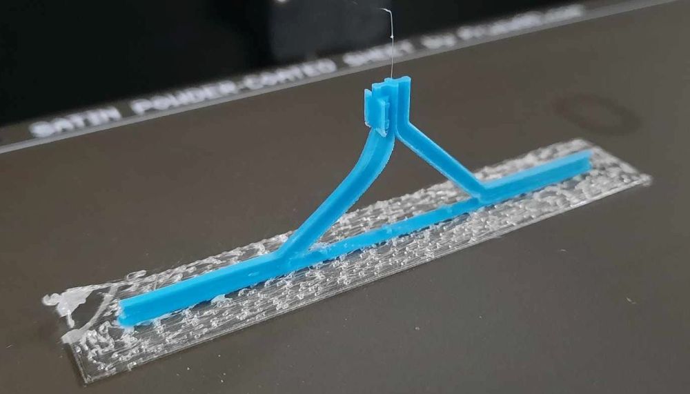

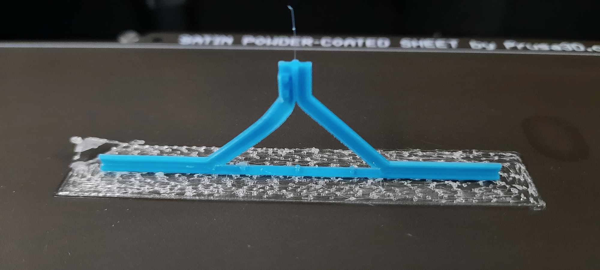

Après une dizaine d'essais je suis parvenu enfin à un résultat acceptable (sans doute encore améliorable) avec des couches de 0,05mm. Avec cette épaisseur, je ne suis pas parvenu à faire adhérer le PLA sur le lit. J'ai résolu ce problème en ajoutant un radeau en PETG.
Voici un essai avec une bordure en PLA qui s'est décollé en cours d'impression.

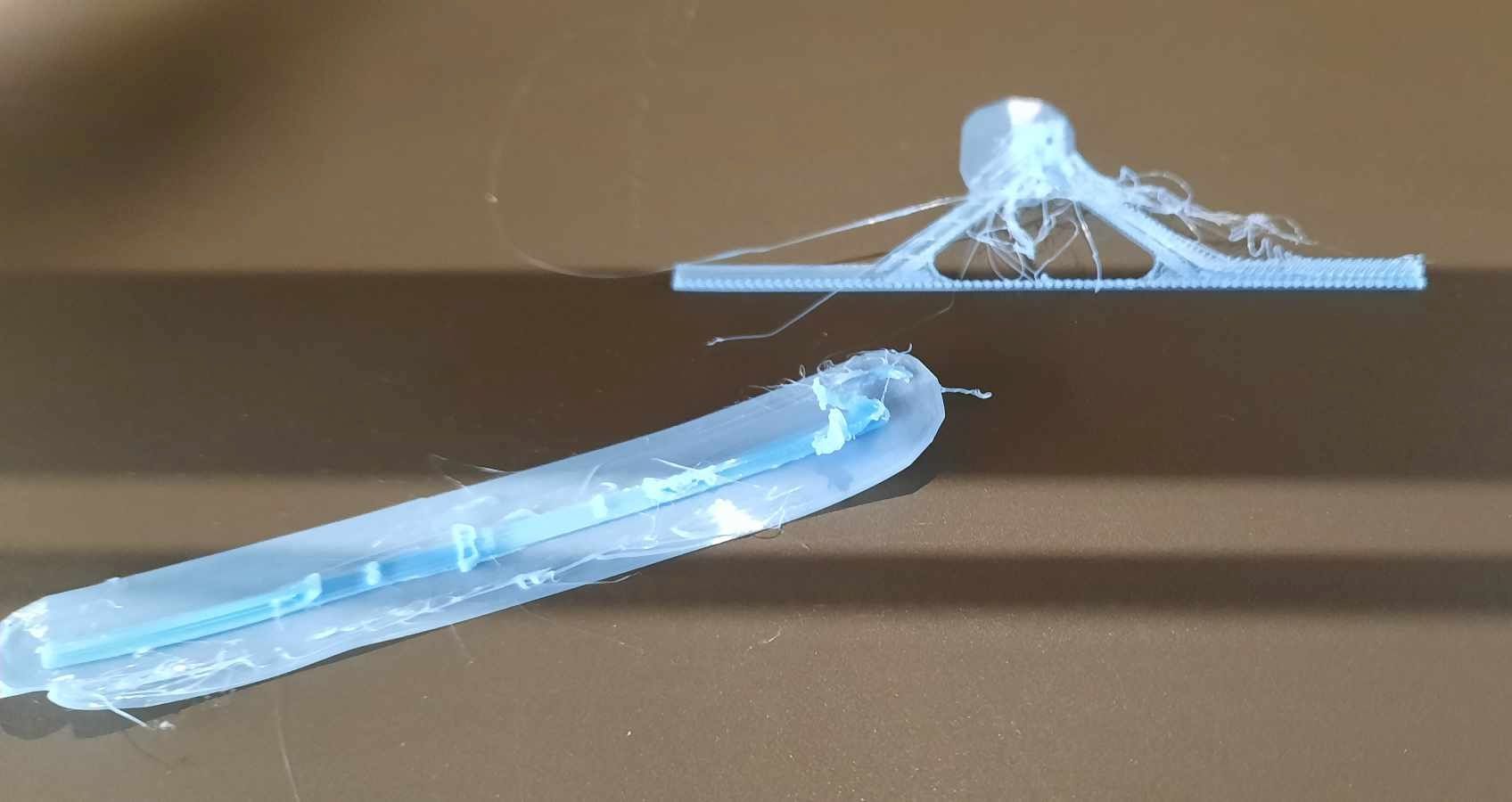

Mes essais confirment une information par Stefan Hermann de la chaîne YouTube CNC Kitchen dans sa vidéo sur l'impression avec buse de 0,1mm : PrusaSlicer n'est pas tout à fait adapté. Par exemple, les supports classiques sont découpés avec une hauteur de couche qui ne correspond pas à la hauteur de couche choisie, la hauteur de couche des supports est beaucoup plus épaisse (j'ai ouvert un fil à ce propos sur le Github de Prusa). Avec les supports organiques, la hauteur de couche est correcte mais l'impression n'a pas fonctionné non plus, je pourrais peut-être améliorer les réglages.
La pièce à imprimer est une partie de butoir miniature à l'échelle HO.
Voici un essai avec support d'impression organique. PrusaSlicer avait placé des supports pour la partie supérieure du rail, ceux-là se sont imprimés à peu près correctement, par contre le gros support central a été un ratage complet. J'ai tout de même laissé l'impression se poursuivre jusqu'à un certain point.

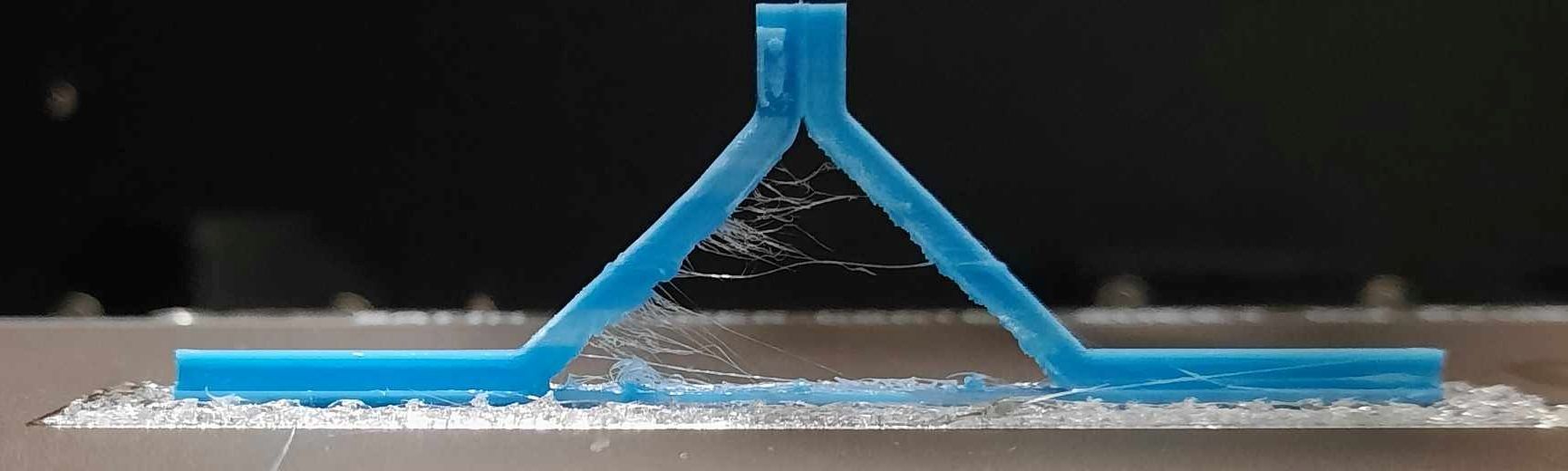

Voici ensuite la première impression réussie, avec juste un radeau en PETG et aucun support. La géométrie des parties à 45° n'est pas parfaite mais est acceptable. La partie carrée sur le dessus et destinée à recevoir la traverse a été imprimée correctement malgré l'absence de support. Notez que le coin soulevé sur le bord du radeau est de mon fait : je me suis rappelé que je devais prendre des photos après avoir commencé à détacher le radeau. Finalement, j'ai d'ailleurs préféré détacher la pièce du radeau avant de détacher le radeau du plateau pour réduire les risques de briser la pièce.

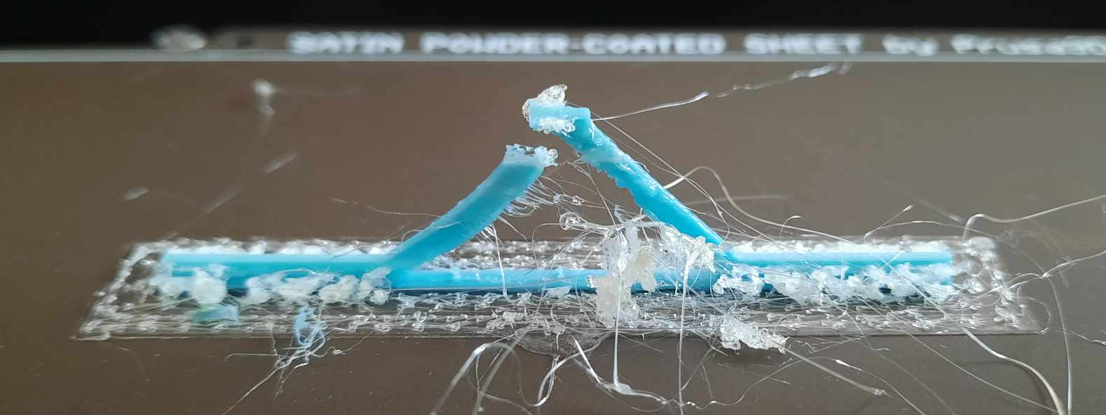

Dernière essai : il y pas mal de stringing. Je ne sais pas si c'est parce que cette impression a été réalisée le lendemain avec un PLA qui avait repris un peu d'humidité ou si c'est à cause d'une ventilation moins forte pour obtenir une meilleure adhésion entre les couches, qui sur l'essai précédent était un peu faible - j'ai du recoller un point.

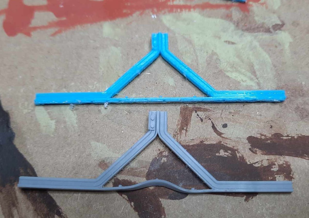

A titre de comparaison, voici une photo avec la pièce de l'avant-dernier essai et la même pièce en impression résine (écran 4k et couche de 0,01mm). Le résultat est tout à fait satisfaisant, même s'il faudra une seconde comparaison après peinture pour un avis final. Remarquez la partie qui s'est déformée sur la pièce en résine après le bain de nettoyage à l'alcool.

L'impression résine devrait être mieux adaptée. La déformation vient d'une réaction à l'IPA ou un pb de polymerisation ?

On doit être sur un peu moins de 10cm en largeur. Le problème de déformation est lié au bain, la pièce est droite au sortir de l’imprimante,
