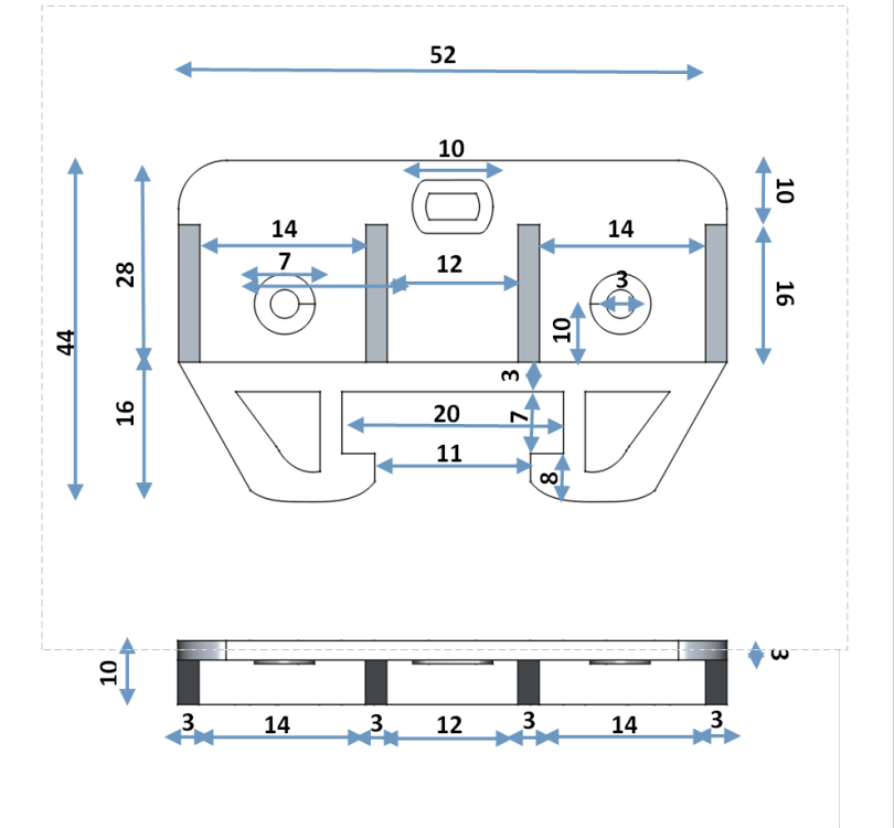

Popaul51 Posté(e) Avril 21 Posté(e) Avril 21 Bonjour à tous, je suis totalement incompétent en domaine d'impression 3D, c'est pourquoi je m'adresse à vous. J'aurais besion d'une personne, ou eventuellement d'un site qui pourrait me fabriquer 8 pièces comme celle jointe à ce post. il en existe chez différents commercant sur le web, mais pas aux dimensions dont j'ai besoin. Si l'un d'entre vous pouvait m'en fabriquer ou m'indiquer un site qui le pourrait, je lui en serait reconnaissant, Merci Paul
RFN_31 Posté(e) Avril 21 Posté(e) Avril 21 Bonjour, Oui, c'est possible mais il faudra commencer par modéliser la pièce. Donc il faudra des photo sous différents angles (haut, bas, gauche, droite, devant, derrière, perspective 3/4), et surtout les cotes. Si tu as tout cela, on peut essayer.
Popaul51 Posté(e) Avril 21 Auteur Posté(e) Avril 21 pascal_lb : Cette pièce sert de glissière pour les tiroirs de meubles . Elle sert de butée et de guide lors de l'ouverture du tiroir, et empèche le tiroir de basculer et de tomber lorsqu'il est ouvert. RFN_31 : Tu serais Ok pour Essayer ?

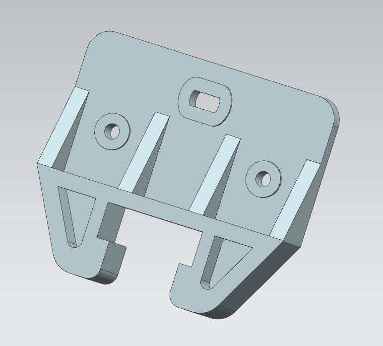

papajds Posté(e) Avril 21 Posté(e) Avril 21 Bonjour, si ça peut aider, voici un step en ma possession ... c'est une bonne base pour reprendre les dimensions et adapter le modèle rail.zipFetching info...
Popaul51 Posté(e) Avril 21 Auteur Posté(e) Avril 21 @papajds Excellente base, merci . @RFN_31 , tu peux prendre cette base , je t'envoie les cotes dès que possible. Merci à tous les deux.

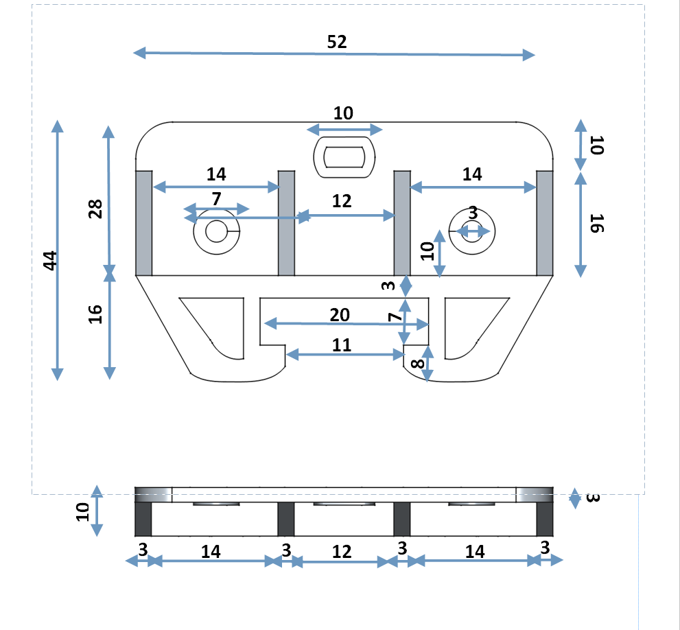

Popaul51 Posté(e) Avril 22 Auteur Posté(e) Avril 22 Bonjour @RFN_31 et bonjour à tous, Je te joins les cotes fait à partir du step de @papajds, j'espère n'avoir rien oublié. Merci. Paul Plan Glissière.pdfFetching info...
papajds Posté(e) Avril 22 Posté(e) Avril 22 Bonjour, si ça peux aider...nouveau step ... il me manquait des cotes...j'ai fait au mieux.. Rail2.zipFetching info...
RFN_31 Posté(e) Avril 22 Posté(e) Avril 22 Bon ben si c'est fait ... ce n'est plus à faire Tu as respecté les cotes @papajds ? C'est Fusion 360 ?
papajds Posté(e) Avril 22 Posté(e) Avril 22 Re, Oui , j'ai essayé de respecter les cotes ...certaines étant manquantes , ou redondantes.... Non, pas Fusion...(je n'utilise aucun produit Autodesk...) c'est pour cela que j'ai fait un step , pour que l'on puisse le reprendre. A+
papajds Posté(e) Avril 23 Posté(e) Avril 23 (modifié) Bonjour, je vous laisse le soin de vérifier...une erreur est toujours possible... Modifié (le) Avril 23 par papajds

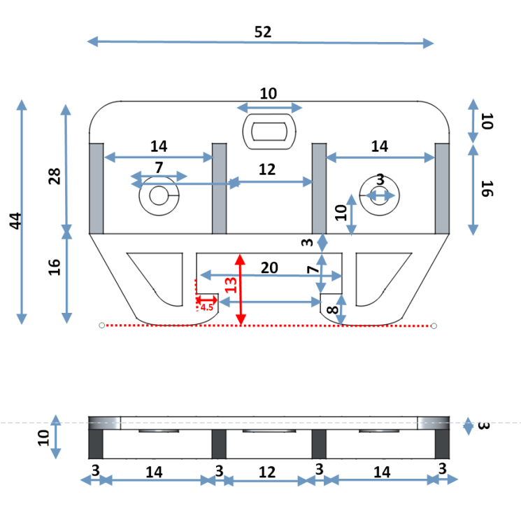

Popaul51 Posté(e) Avril 23 Auteur Posté(e) Avril 23 Bonjour @papajds, Après vérification, il faudrait modifier 2 cotes. je les ai mises en rouge sur le plan. le reste a l'air bon Plan Glissière 2.pdfFetching info...
papajds Posté(e) Avril 23 Posté(e) Avril 23 Bonjour, step avec les 2 cotes modifiées rail3.zipFetching info... A+
