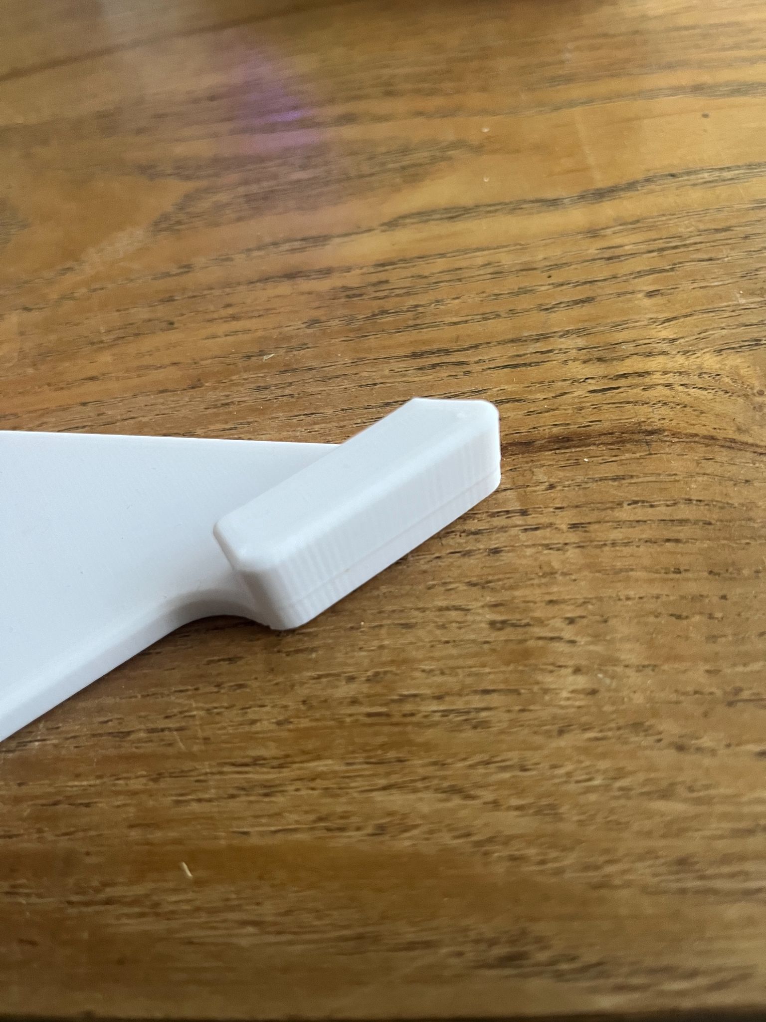

J'ai une sidewinder X1 depuis quelques années. Aujourd'hui j'ai besoin d'imprimer un gabarit, j'ai donc besoin d'une impression précise.
J'utilise orca slicer.
J'ai ajouté 3 photos pour illustrer les problèmes :

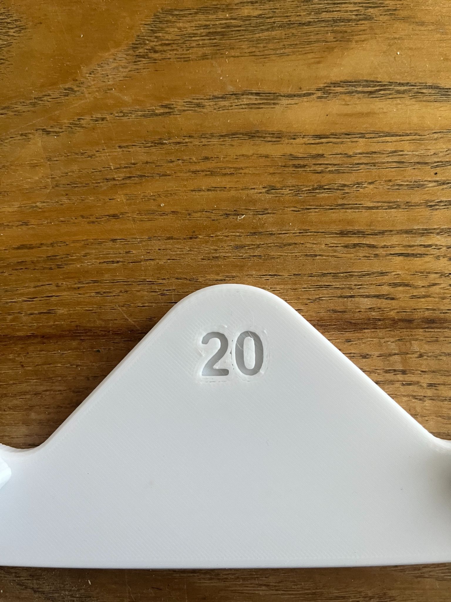

- La première montre une sous extrusion au niveau des paroi :
Le chevauchement remplissage/paroi est à 25%
- La deuxième montre les angles à 90° arrondi
J'ai essayé de jouer sur le pressure advance : aucun changement quelque soit la valeur
J'ai aussi joué sur le jerk : aucun changement

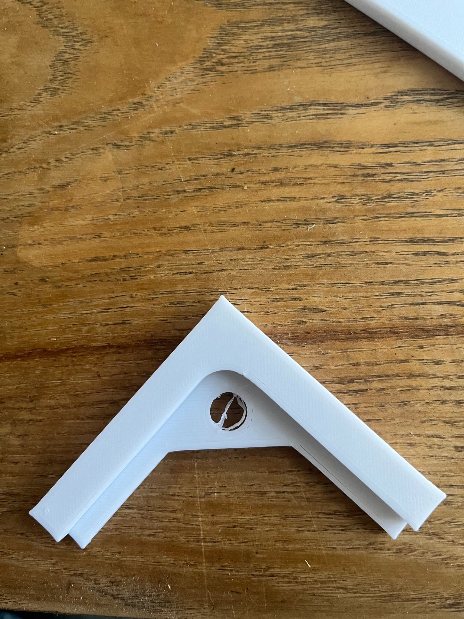

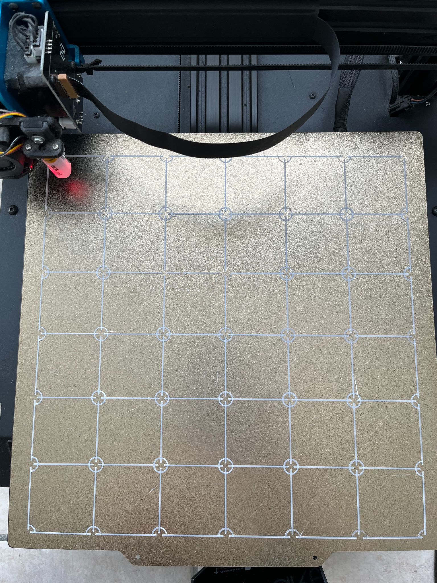

- La troisième montre un décalage sur Z
J'ai un décalage sur Z uniquement sur ce genre d'impression, un cube par exemple ne montre pas de décalage.
La tension des courroies est bonne, j'ai aussi vérifier les roues, et j'ai une buse neuve.
Le filament est du PETG Pro Blanc mat de chez G3D (qui est dans un déshumidificateur creality).

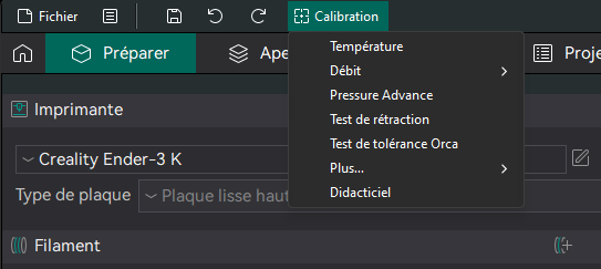

Est-ce que tu as fait les test de calibration de Température & Débit qui sont intégrés dans Orca ?
Salut,
Oui c'est fait j'ai calibrer l'extrudeur au niveau du début mais le pressure advance me donne toujours un résultat quasi identique sur toutes les lignes j'ai meme essayé de mettre des valeurs extrêmes pour tester ça ne change rien. J'ai un firmware modifié pour intégrer le bl touch selon ce tuto : https://github.com/digant73/Artillery-Sidewinder-X1_releases_main_board/blob/master/artillery_swx1_marlin_fw_2.0.9.1/bltouch_waggster_mod_(z_max_used)/cabling/Waggster Mod - BLTouch v1.5.pdf
Oui j'ai vu cela c'est pour ca que je pense que ce n'est pas pris en charge par mon imprimante, j'ai bien dans le gcode M900 avec la valeur de "K" mais je ne crois pas que l'imprimante le prenne en compte.

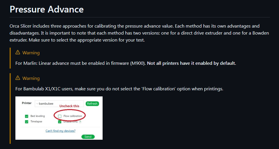

Ok dans le fichier de configuration avancé de Marlin il y a les lignes suivantes qui sont commentées :
#define LIN_ADVANCE                                                                      // DIGA-Tech:
#if ENABLED(LIN_ADVANCE)
  //#define EXTRA_LIN_ADVANCE_K // Enable for second linear advance constants
  #define LIN_ADVANCE_K 0.13    // Unit: mm compression per 1mm/s extruder speed         // DIGA-Tech:
  //#define LA_DEBUG            // If enabled, this will generate debug information output over USB.
  //#define EXPERIMENTAL_SCURVE // Enable this option to permit S-Curve Acceleration
#endif
J'imagine que ce n'est pas activé je vais donc devoir le modifier, le recompiler (je ne sais pas comment) et flasher de nouveau le firmware ?
il y a 21 minutes, neosqualls a dit :
perdu, le linear advance est bien disponible. Pour t'en convaincre, il suffit d'envoyer un M503 dans Pronterface par exemple, depuis un ordinateur relié en USB à l'imprimante ou dans le menu de l'écran qui le permet.

non, ce n'est pas nécessaire. Le GCode M900 est ajouté automatiquement dans le fichier généré. Je te conseille d'imprimer les motifs et les lignes.
L'accélération et le jerk peuvent aussi avoir un impact sur la qualité des angles (voir cette méthode pour le réglage)

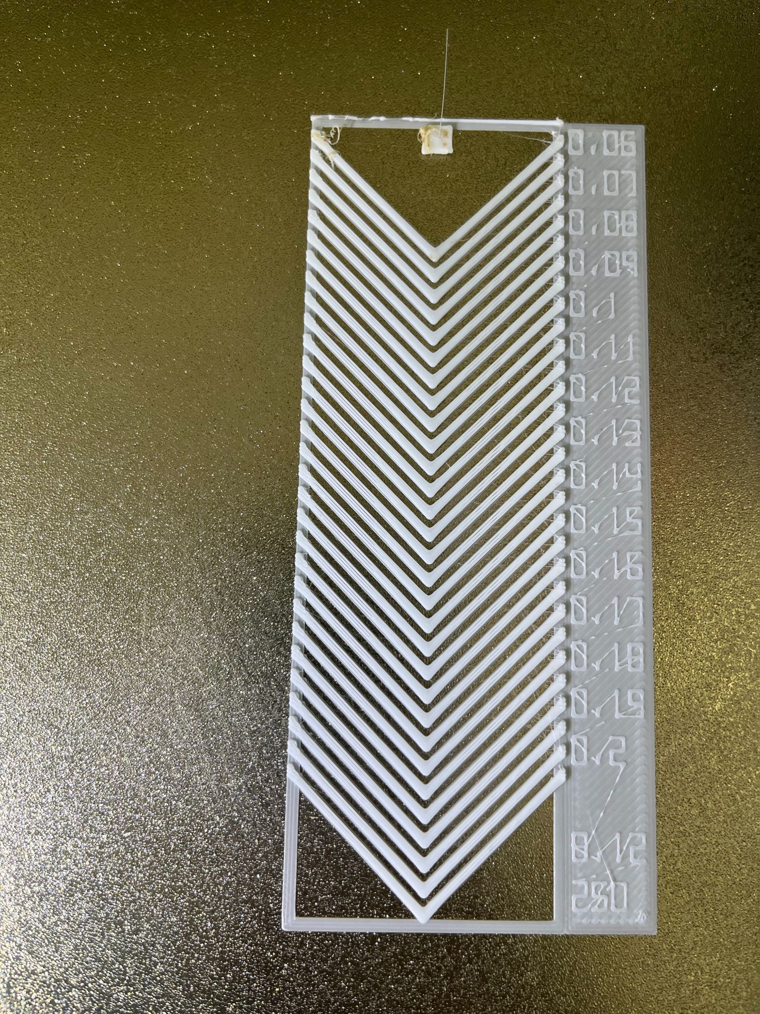

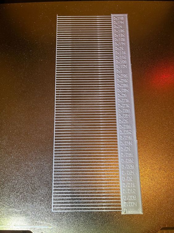

J'ai effectué le pressure advance en augmentant la plage de 0 à 0.15 avec un intervalle de 0.002
0 reste le plus stable mais avec toujours une agglomération de matière à droite.

La version de 0.06 à 0.2 je ne vois pas de changement substanciel...
😗 Heu je ne sais pas, mais la régularité des bandes me dit qu'il n'est toujours pas activé.. ou que la bestiole ne s'en sert pas...ou ne peux pas s'en servir.....

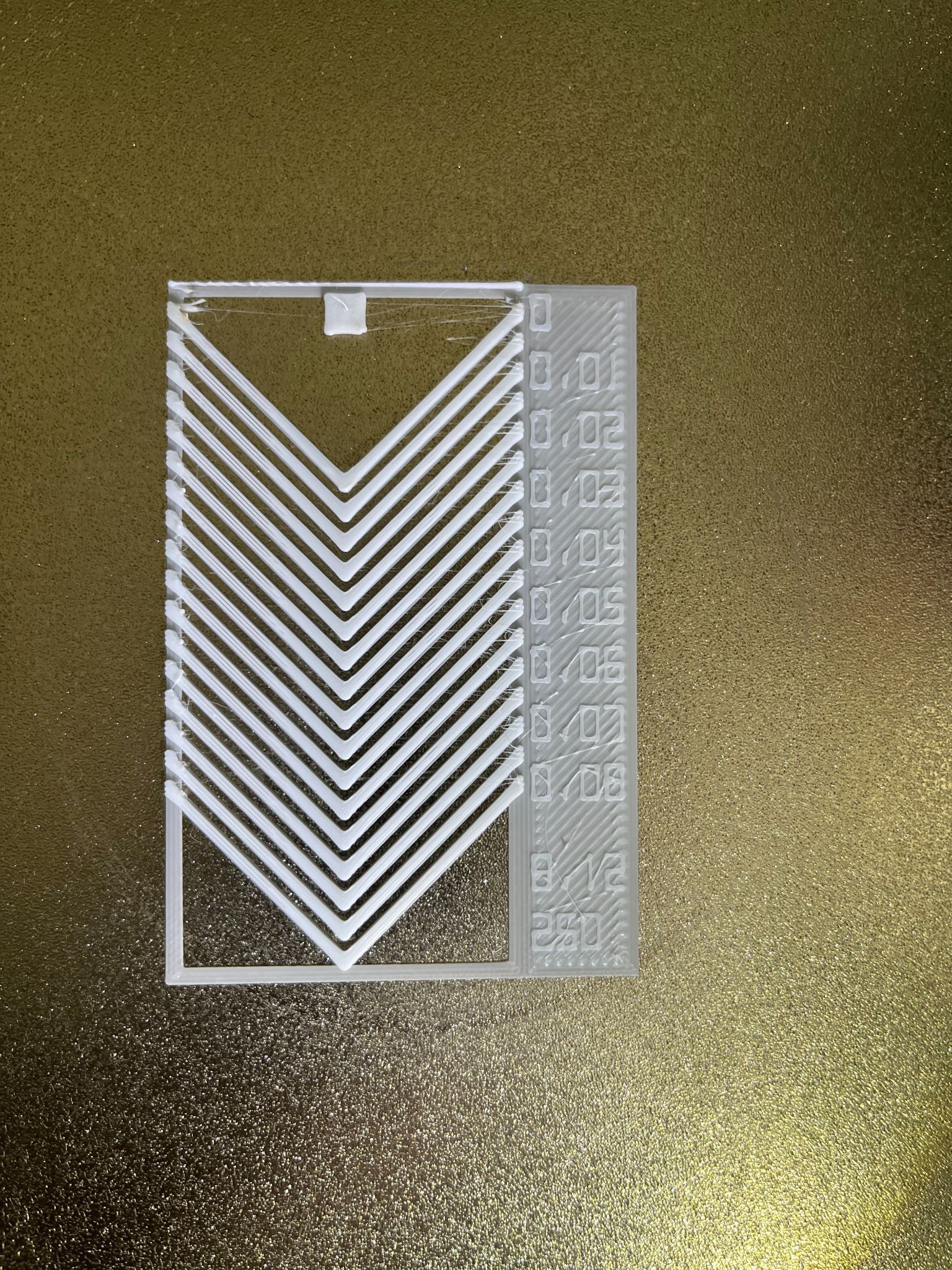

J'ai installé ce firmware : https://www.thingiverse.com/thing:4294049/files version "aswx1_marlin_fw_2.1.2.1_bltouch_waggster_mod_z_max_used.rar"
Bon j'ai pu réaliser le linear advance ! Par ailleur pour en revenir au BL touch ca s'appelle UBL pour unified Bed Leveling sur mon imprimante, peut etre que ce n'est pas G29 qu'il me faut comme commande?
